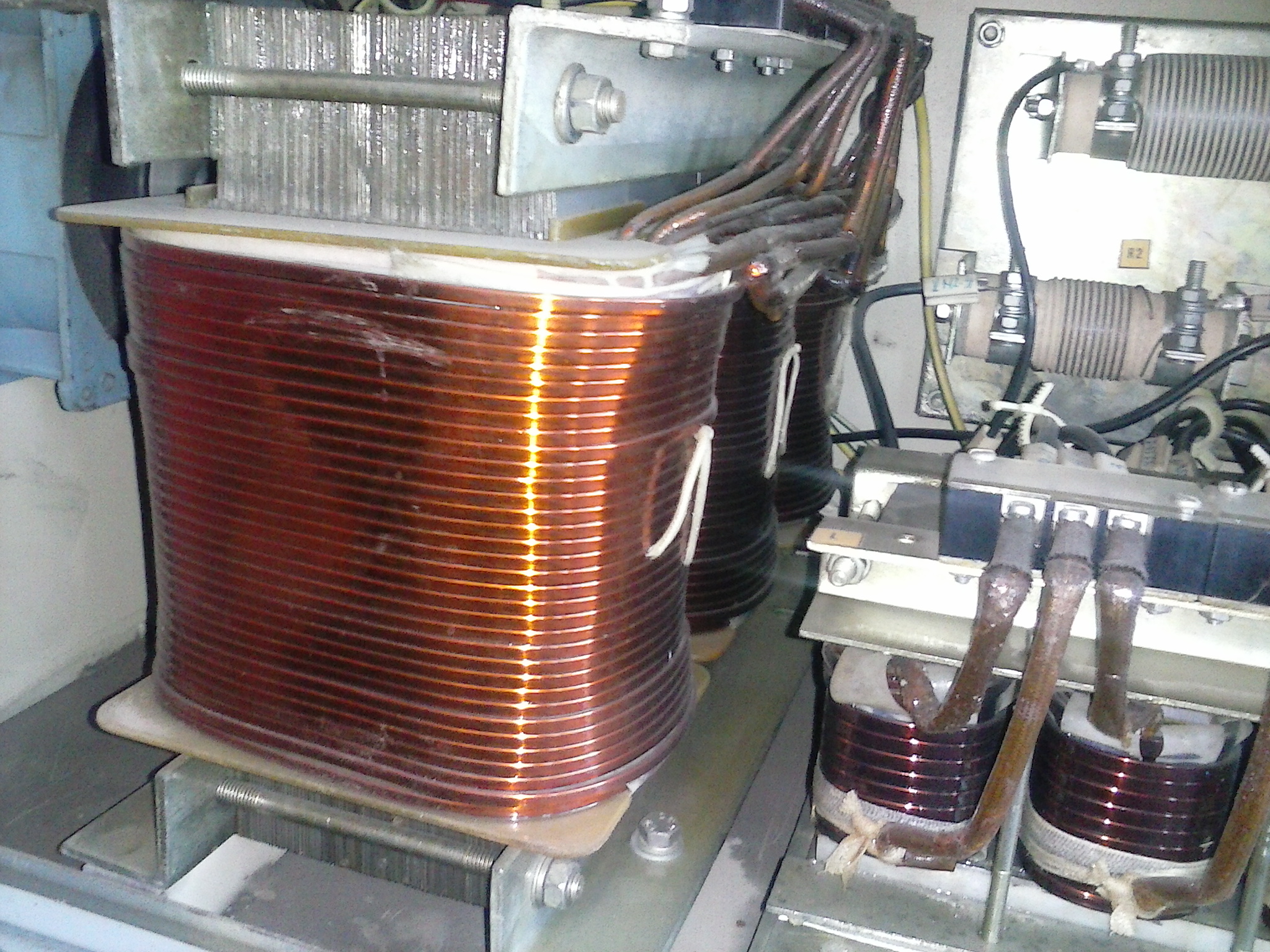

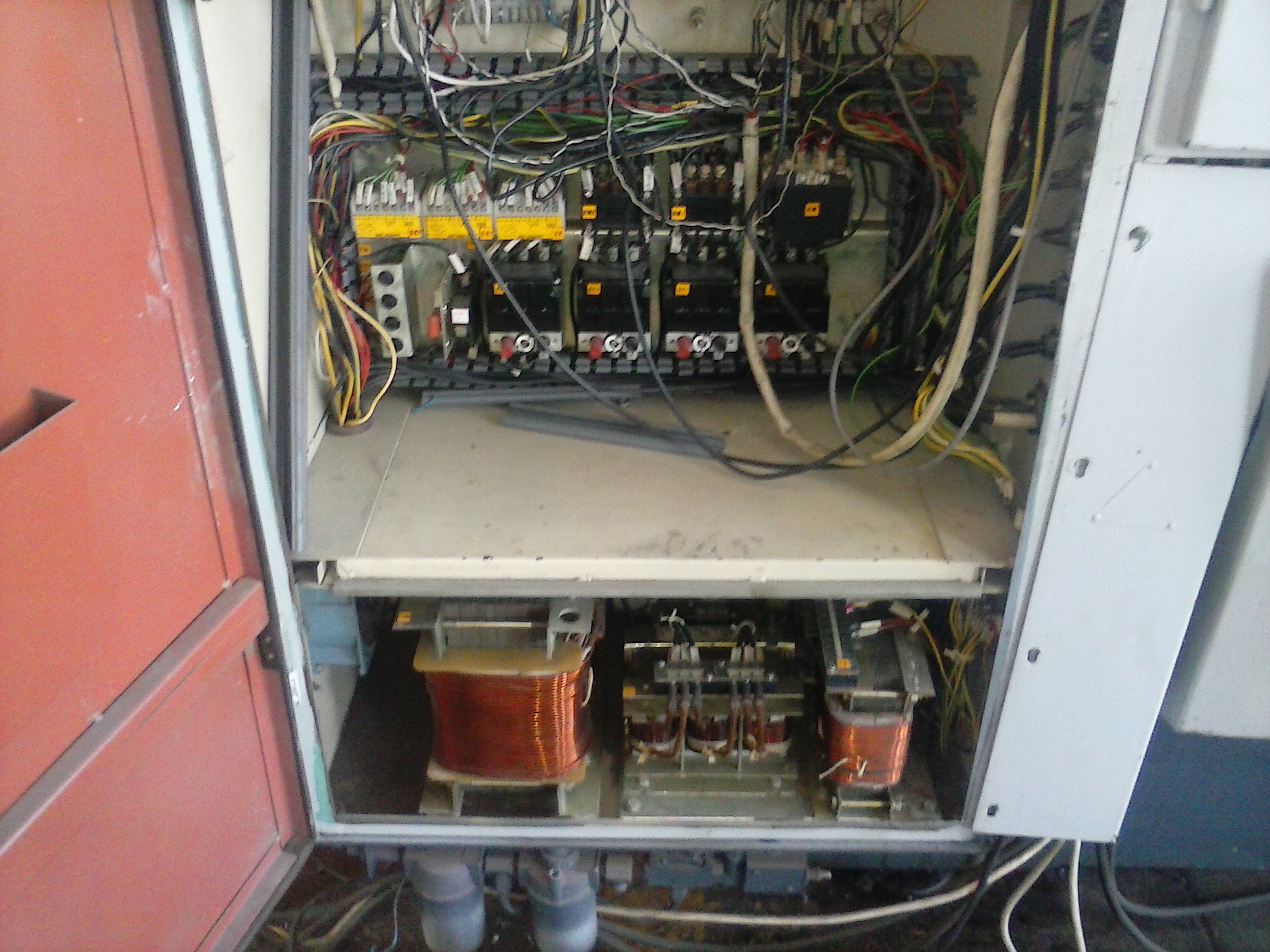

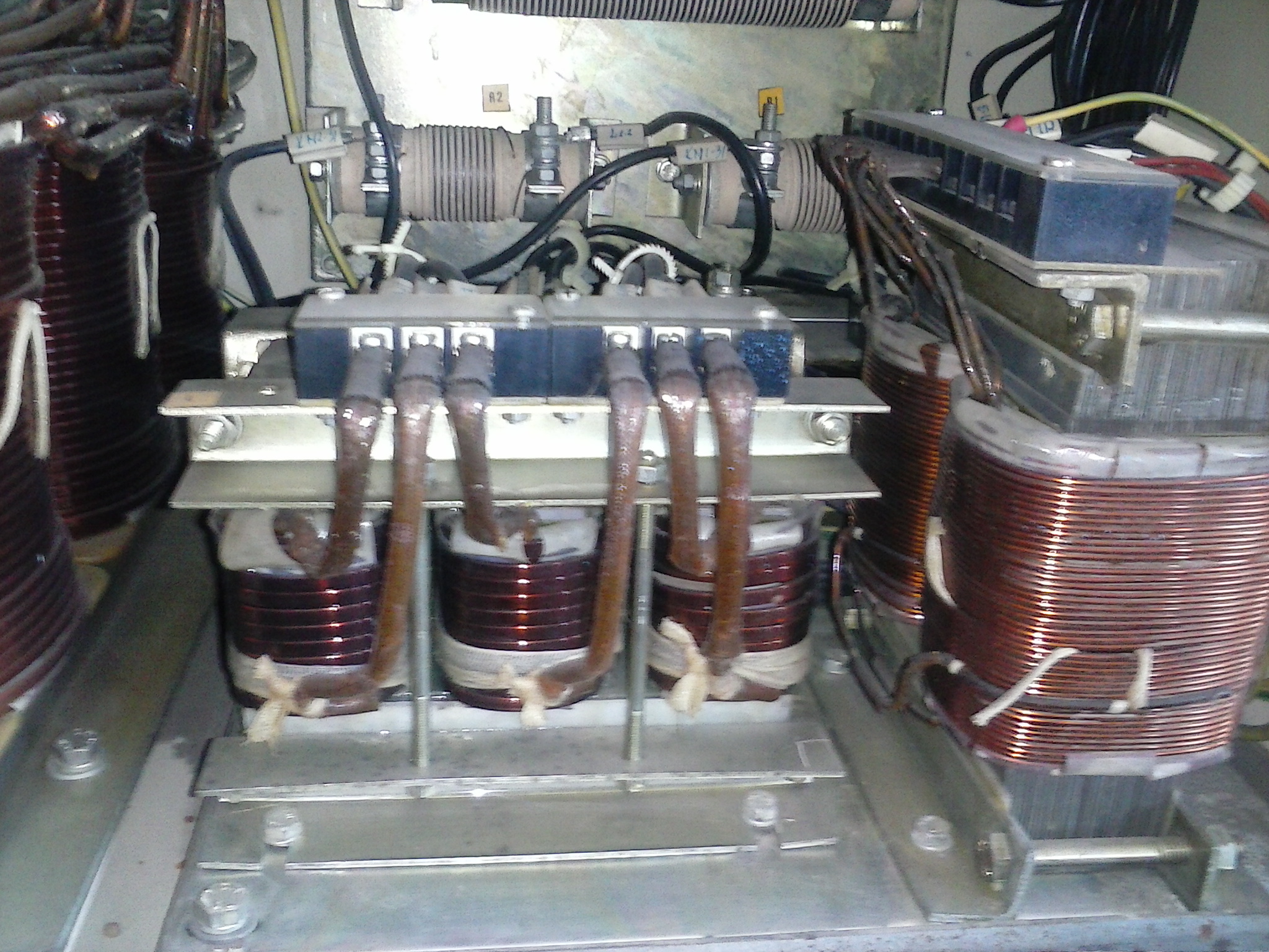

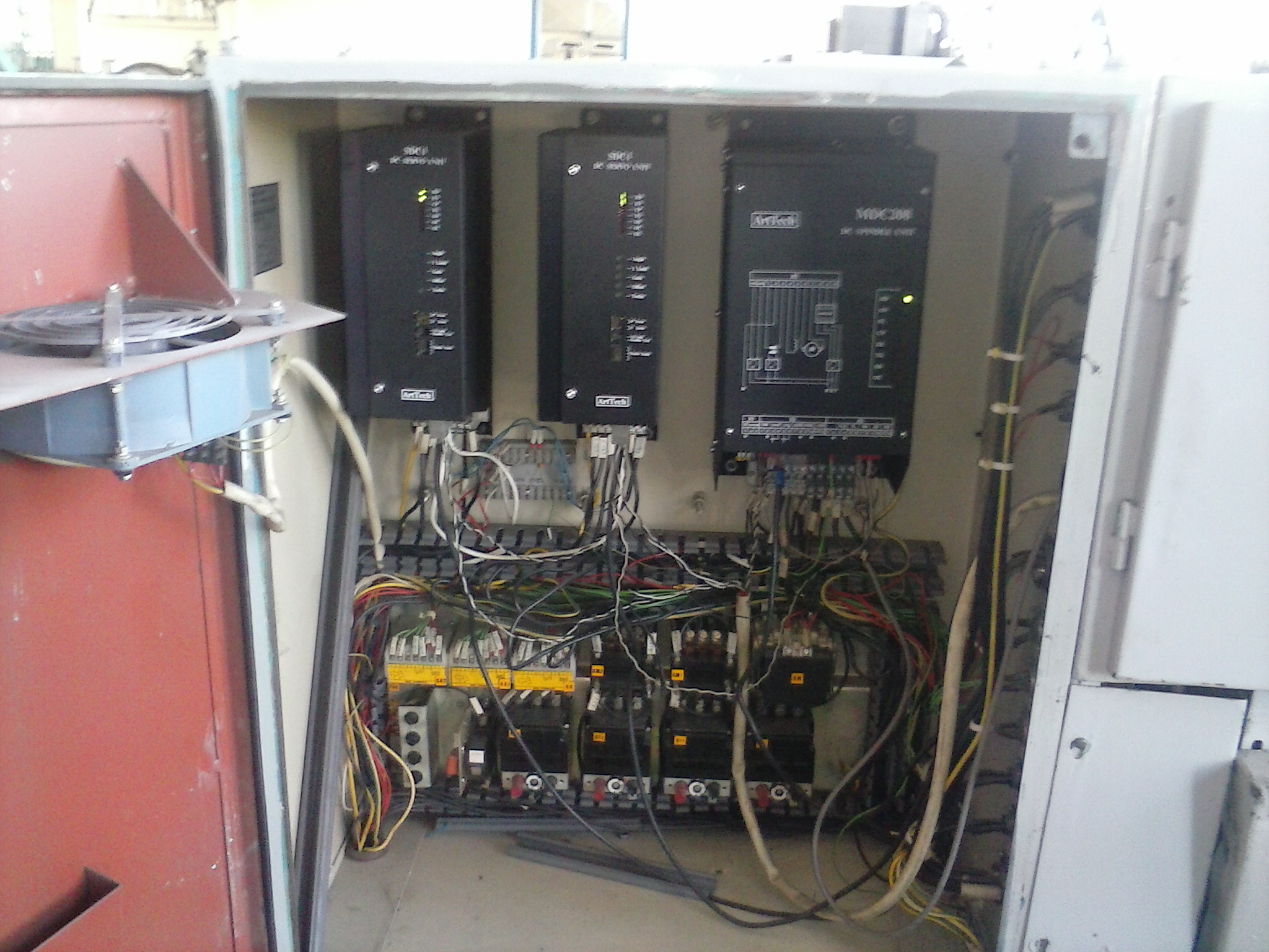

Вот что в нижнем отсеке в шкафу приводов должно быть. Шпиндельный привод на 380 без трансформатора.
Изображение 300.jpg (3726 просмотров) <a class='original' href='./download/file.php?id=28354&mode=view' target=_blank>Загрузить оригинал (948.02 КБ)</a>
Изображение 301.jpg (3726 просмотров) <a class='original' href='./download/file.php?id=28355&mode=view' target=_blank>Загрузить оригинал (1.07 МБ)</a>
трансформатор 160 волт приводов подач (3726 просмотров) <a class='original' href='./download/file.php?id=28356&mode=view' target=_blank>Загрузить оригинал (1.24 МБ)</a>
Изображение 298.jpg (3726 просмотров) <a class='original' href='./download/file.php?id=28357&mode=view' target=_blank>Загрузить оригинал (1.12 МБ)</a>
Изображение 299.jpg (3726 просмотров) <a class='original' href='./download/file.php?id=28358&mode=view' target=_blank>Загрузить оригинал (939.15 КБ)</a>

aleha писал(а):Шпиндельный привод на 380 без трансформатора.
а дросселя стоят на шпиндель?

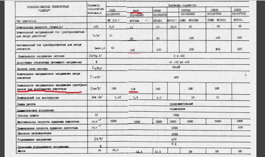

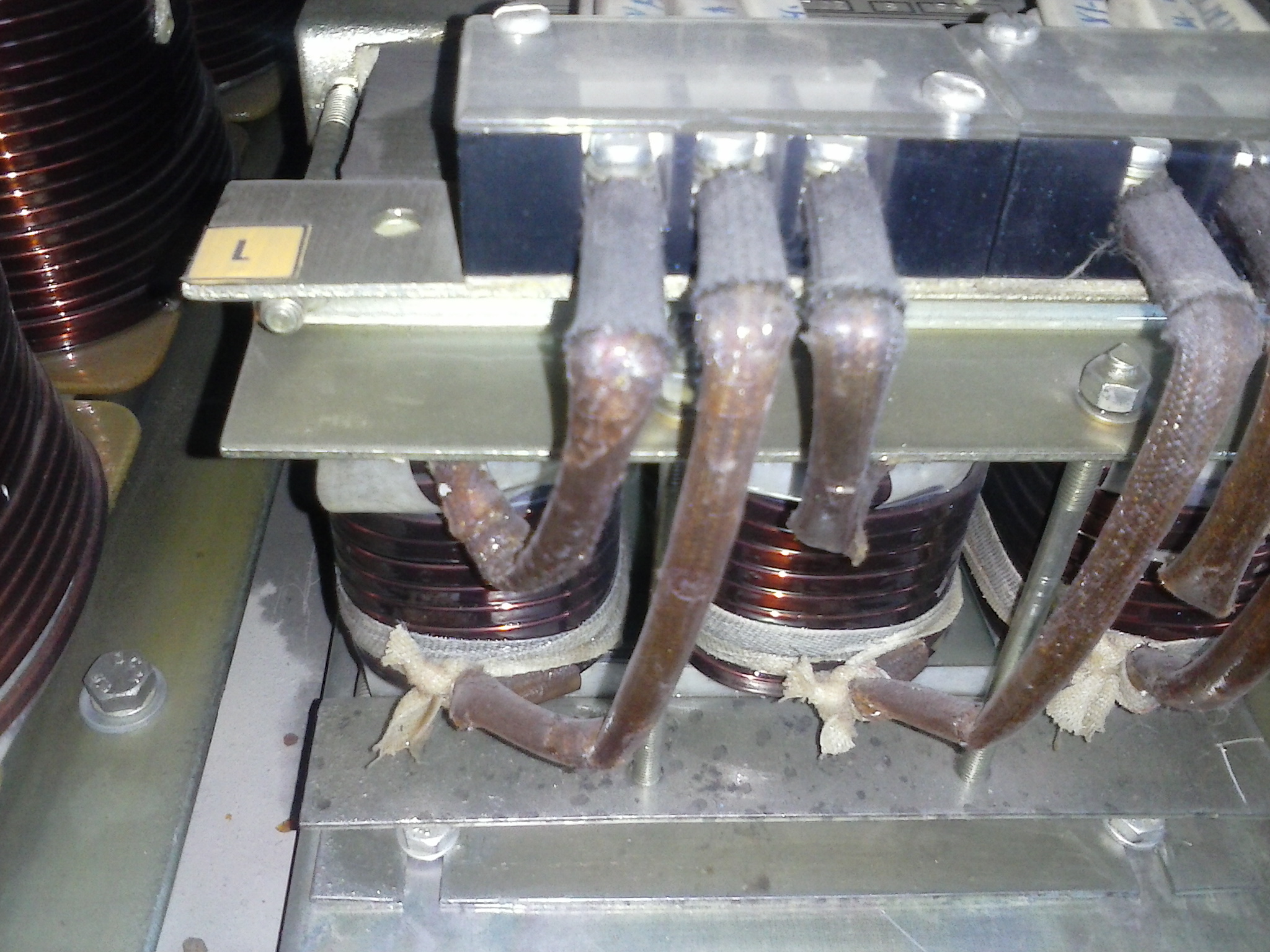

На возбуждение есть транс ( тот корторый на фото выше ,справа от дросселя )и дроссель на ВХОДЕ в привод
11.jpg (3697 просмотров) <a class='original' href='./download/file.php?id=28368&mode=view' target=_blank>Загрузить оригинал (154.81 КБ)</a>
22.jpg (3697 просмотров) <a class='original' href='./download/file.php?id=28369&mode=view' target=_blank>Загрузить оригинал (327.31 КБ)</a>

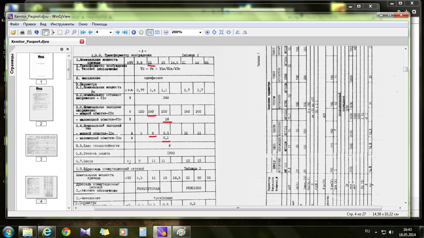

ИМХО попробовать можно и без дросселя ( выставив максимальное время разгона , пусть меня поправят СПЕЦЫ по приводам если ошибаюсь )
Транс на возбуждение тоже ничего особенного , 380-> 160 и 18 , 5А всего , я купил такой же , но он на 240 вольт вместо 160 , буду отматывать ,
хотя возможно и так подойдет ( что скажете Спецы ). Смущает что выпрямленное напряжение возбуждения 110 вольт , что есть 160*1.414/2 ,
он что однополупериодный или там такой запас для форсажа ?

romanru1 писал(а):СПЕЦЫ по приводам если ошибаюсь
romanru1 писал(а):ИМХО попробовать можно и без дросселя ( выставив максимальное время разгона , пусть меня поправят СПЕЦЫ по приводам если ошибаюсь )
можно), но привод будет вышибать по перегрузке при разгоне , но надо будет загрубить настройку по перегрузке и возможно поставить тиристоры "по жирнее" .
romanru1 писал(а):Транс на возбуждение тоже ничего особенного , 380-> 160 и 18 , 5А всего , я купил такой же , но он на 240 вольт вместо 160 , буду отматывать ,
ВОТ ТУТ надо строго номинал.. Что-то я совсем про него забыл.
Ато будет постоянно вылета из-за обрыва возбуждения. Привод -то двухзонный. Там отдельный тиристорный модуль рулит возбуждением.

Поставить привода ARTEH ми не парится на фото как раз они.
http://arteh-bg.com/wp-content/uploads/ ... MANrus.pdf - это привод подач
http://arteh-bg.com/wp-content/uploads/ ... MANrus.pdf - это привод главного движения

aleha писал(а):Поставить привода ARTEH ми не парится на фото как раз они.
че стоят?

aftaev писал(а):че стоят?
По моему около 1000 $ за штуку , трансы один черт нужны к ним , все тоже самое , но современной элементной базе .
