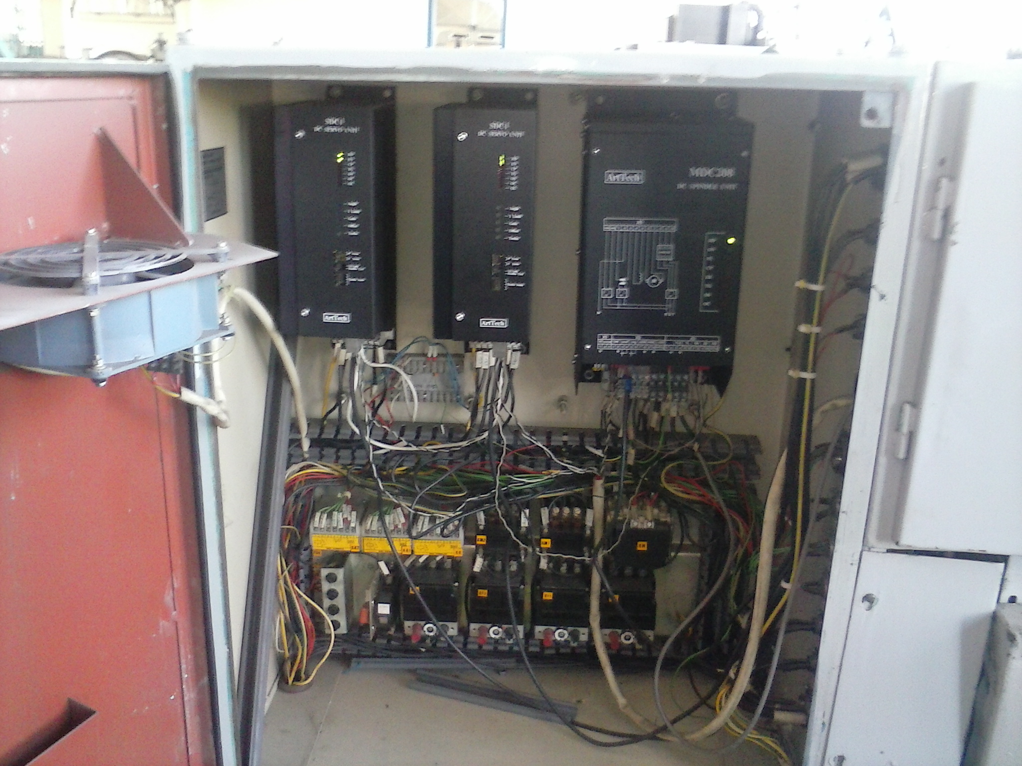

Вот что в нижнем отсеке в шкафу приводов должно быть. Шпиндельный привод на 380 без трансформатора.
Изображение 300.jpg (3097 просмотров) <a class='original' href='./download/file.php?id=28354&sid=26638a3eab3b61703636ad2a0f6346de&mode=view' target=_blank>Загрузить оригинал (948.02 КБ)</a>
Изображение 301.jpg (3097 просмотров) <a class='original' href='./download/file.php?id=28355&sid=26638a3eab3b61703636ad2a0f6346de&mode=view' target=_blank>Загрузить оригинал (1.07 МБ)</a>
трансформатор 160 волт приводов подач (3097 просмотров) <a class='original' href='./download/file.php?id=28356&sid=26638a3eab3b61703636ad2a0f6346de&mode=view' target=_blank>Загрузить оригинал (1.24 МБ)</a>
Изображение 298.jpg (3097 просмотров) <a class='original' href='./download/file.php?id=28357&sid=26638a3eab3b61703636ad2a0f6346de&mode=view' target=_blank>Загрузить оригинал (1.12 МБ)</a>
Изображение 299.jpg (3097 просмотров) <a class='original' href='./download/file.php?id=28358&sid=26638a3eab3b61703636ad2a0f6346de&mode=view' target=_blank>Загрузить оригинал (939.15 КБ)</a>

aleha писал(а):Шпиндельный привод на 380 без трансформатора.
а дросселя стоят на шпиндель?

На возбуждение есть транс ( тот корторый на фото выше ,справа от дросселя )и дроссель на ВХОДЕ в привод
11.jpg (3068 просмотров) <a class='original' href='./download/file.php?id=28368&sid=26638a3eab3b61703636ad2a0f6346de&mode=view' target=_blank>Загрузить оригинал (154.81 КБ)</a>
22.jpg (3068 просмотров) <a class='original' href='./download/file.php?id=28369&sid=26638a3eab3b61703636ad2a0f6346de&mode=view' target=_blank>Загрузить оригинал (327.31 КБ)</a>
ИМХО попробовать можно и без дросселя ( выставив максимальное время разгона , пусть меня поправят СПЕЦЫ по приводам если ошибаюсь )
Транс на возбуждение тоже ничего особенного , 380-> 160 и 18 , 5А всего , я купил такой же , но он на 240 вольт вместо 160 , буду отматывать ,
хотя возможно и так подойдет ( что скажете Спецы ). Смущает что выпрямленное напряжение возбуждения 110 вольт , что есть 160*1.414/2 ,
он что однополупериодный или там такой запас для форсажа ?

romanru1 писал(а):СПЕЦЫ по приводам если ошибаюсь
romanru1 писал(а):ИМХО попробовать можно и без дросселя ( выставив максимальное время разгона , пусть меня поправят СПЕЦЫ по приводам если ошибаюсь )
можно), но привод будет вышибать по перегрузке при разгоне , но надо будет загрубить настройку по перегрузке и возможно поставить тиристоры "по жирнее" .
romanru1 писал(а):Транс на возбуждение тоже ничего особенного , 380-> 160 и 18 , 5А всего , я купил такой же , но он на 240 вольт вместо 160 , буду отматывать ,
ВОТ ТУТ надо строго номинал.. Что-то я совсем про него забыл.
Ато будет постоянно вылета из-за обрыва возбуждения. Привод -то двухзонный. Там отдельный тиристорный модуль рулит возбуждением.

Там шесть или семь ЭМ муфт - обеспечивает 9 скоростей
Dmaster писал(а):ХЫЫЫЫ)) и такое у меня есть). но гадость редкостная. муфты от вращения плохо зацеплены и крепление разбивается.. От вибрации( мелкого дергания вперед-назад ) отваливаются проводки от муфт. и ЕЩЕ шкивы посаженные на конус со шпонкой.. "ЭТО ВЕСЕЛО"
Ой да перестань у меня в городе был Алматинский станкостроительный через перевал Фрунзенский станкостроительный - вся Алмата в станках с муфтами.
16б20 и фт-1 класные станки (все на этих коробках).
А провода к муфтам фторопласт+стеклоткань (не помню как тип этого провода) - но пять лет не отрывается !!! Если каку ставить кака выходит.
Поставить привода ARTEH ми не парится на фото как раз они.
http://arteh-bg.com/wp-content/uploads/ ... MANrus.pdf - это привод подач
http://arteh-bg.com/wp-content/uploads/ ... MANrus.pdf - это привод главного движения

aftaev писал(а):че стоят?
По моему около 1000 $ за штуку , трансы один черт нужны к ним , все тоже самое , но современной элементной базе .
