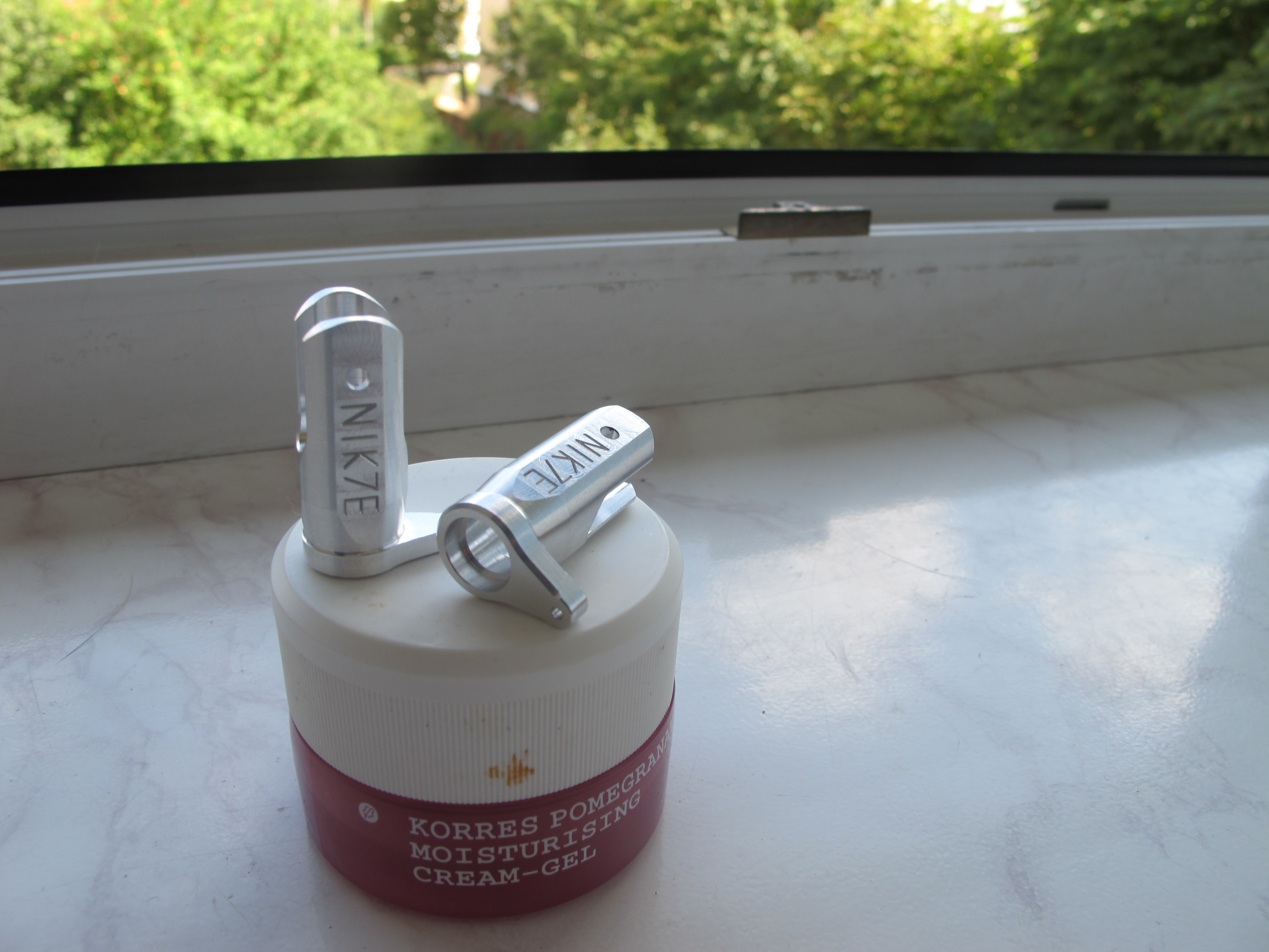

Тока что пильнул, теперь вышло как хотелось бы
Засняли процесс на видео, позже закину
Пришлось прилично снижать скорости и делать кривые стратеги :)
Детальку реально сложно крепко зажать и поэтому такие нюансы с обработкой

Классно!
Аха, самому нравится
Люблю когда результат радует :)
Час с лишним точу врукопашную на токарном , а потом чпу уха за 15 минут добивает
Надо срочно токарку с чпу :hehehe:
