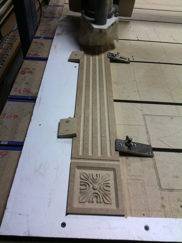

- пока разбираюсь с электронной частью станка и жду ответов, немного работаю на старом станке
вот что сегодня сделал. за одно показываю возможности бюджетного станка собраноого из ченго попало. :hehehe: :tongue: :rail: :controller: :stepper: :rasp: :spanner: :pliers: :eat:
