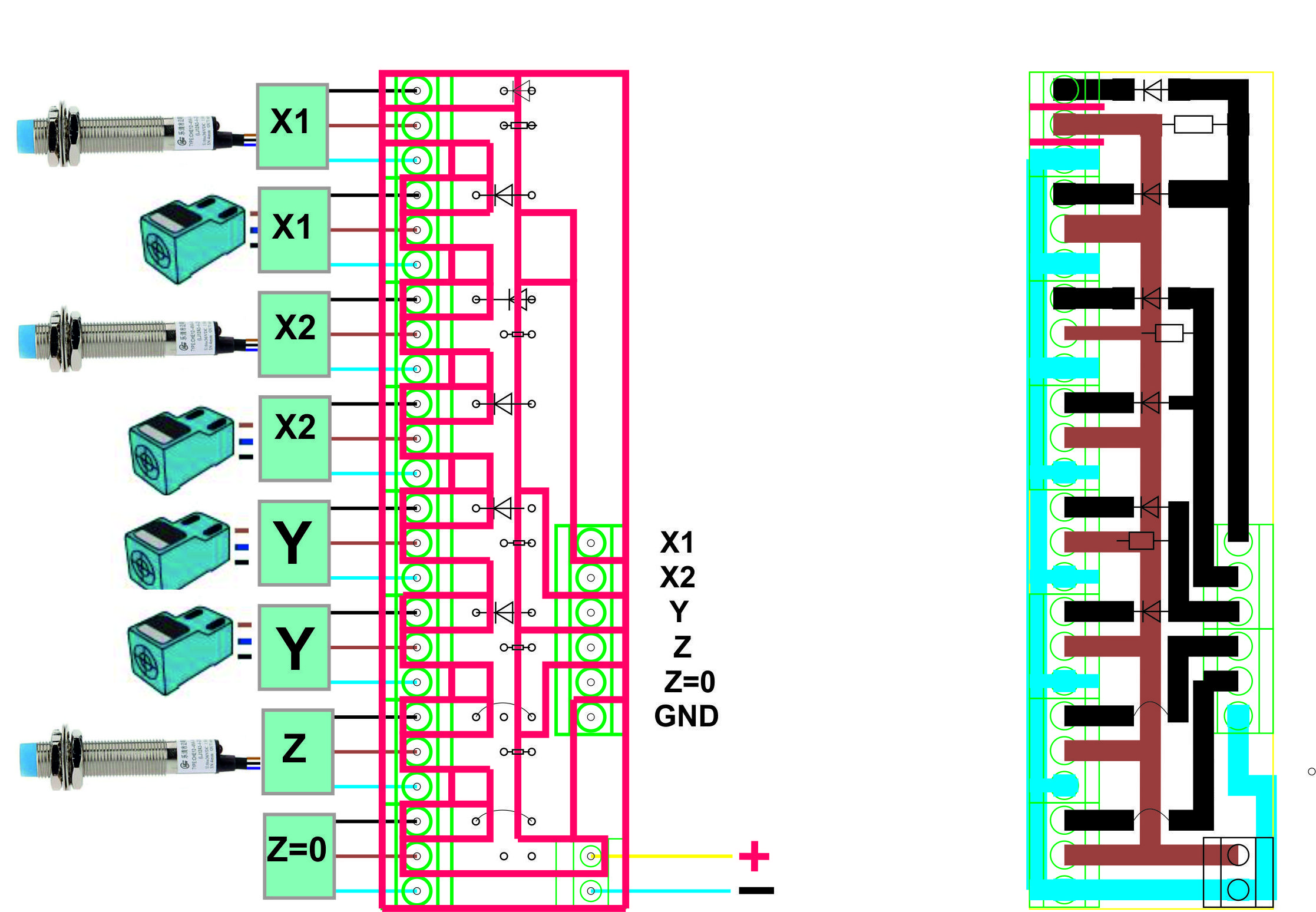

помогите развести контакты датчиков

вопросик . что будет если не правельно подключу датчик(и)??? чотнить перегорит или выйдет из строя???
у меня нет пробных попыток чтоб чтото спалитьи заменить. . прошу помощи кто знает и делал развести концевики .
подключение датчиков2.png (5391 просмотр) <a class='original' href='./download/file.php?id=31083&mode=view' target=_blank>Загрузить оригинал (805.13 КБ)</a>

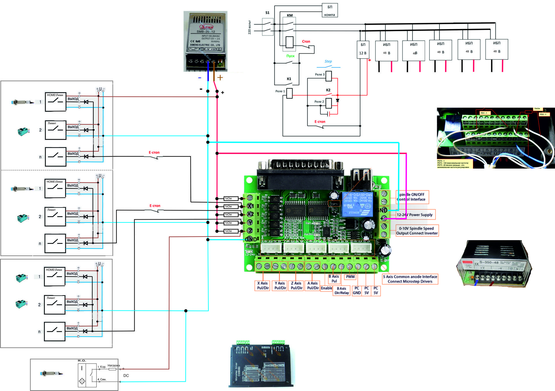

вобщем вот пока что смог сделать с помощью Сергея (sergey27rus)
проверил работы на столе то и нарисовал
только вопрос к Е-СТОП как его и куда воткнуть
пока нарисовал так .. будем думать

еще доработал схему
Схема разводки2 1920.jpg (5295 просмотров) <a class='original' href='./download/file.php?id=31154&mode=view' target=_blank>Загрузить оригинал (922.54 КБ)</a>

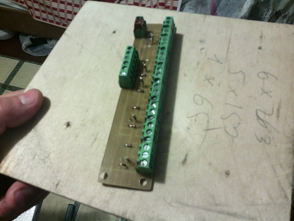

вот нарисовал сегодня кросплатку для разводки датчиков , что бы не матать датчики в один пучек скрутки.
кросплата-1 вектор резки.jpg (5225 просмотров) <a class='original' href='./download/file.php?id=31176&mode=view' target=_blank>Загрузить оригинал (790.9 КБ)</a>

и решил простосделать прорези на плате.
кросплата-1 вектор резки3.jpg (5139 просмотров) <a class='original' href='./download/file.php?id=31265&mode=view' target=_blank>Загрузить оригинал (1.94 МБ)</a>

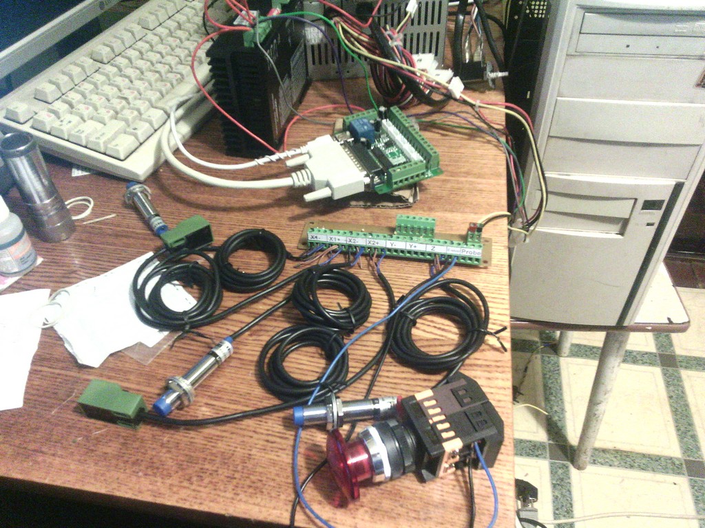

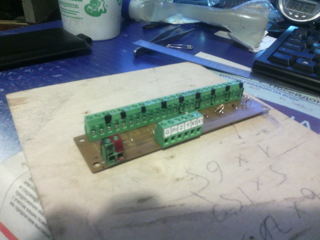

наконецто собрал .
IMG_20140726_134908.jpg (5057 просмотров) <a class='original' href='./download/file.php?id=31305&mode=view' target=_blank>Загрузить оригинал (162.88 КБ)</a>
IMG_20140726_134931.jpg (5057 просмотров) <a class='original' href='./download/file.php?id=31306&mode=view' target=_blank>Загрузить оригинал (165.04 КБ)</a>
IMG_20140726_143118.jpg (5057 просмотров) <a class='original' href='./download/file.php?id=31307&mode=view' target=_blank>Загрузить оригинал (177.82 КБ)</a>
IMG_20140726_143134.jpg (5057 просмотров) <a class='original' href='./download/file.php?id=31308&mode=view' target=_blank>Загрузить оригинал (185.98 КБ)</a>

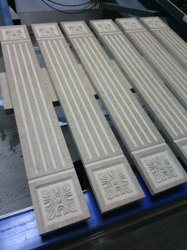

- пока разбираюсь с электронной частью станка и жду ответов, немного работаю на старом станке
вот что сегодня сделал. за одно показываю возможности бюджетного станка собраноого из ченго попало. :hehehe: :tongue: :rail: :controller: :stepper: :rasp: :spanner: :pliers: :eat:
IMG_20140728_131909.jpg (4930 просмотров) <a class='original' href='./download/file.php?id=31373&mode=view' target=_blank>Загрузить оригинал (166.83 КБ)</a>
IMG_20140728_181246.jpg (4930 просмотров) <a class='original' href='./download/file.php?id=31374&mode=view' target=_blank>Загрузить оригинал (215.62 КБ)</a>
IMG_20140728_181305.jpg (4930 просмотров) <a class='original' href='./download/file.php?id=31375&mode=view' target=_blank>Загрузить оригинал (195.33 КБ)</a>
IMG_20140728_181332.jpg (4930 просмотров) <a class='original' href='./download/file.php?id=31376&mode=view' target=_blank>Загрузить оригинал (209.82 КБ)</a>
IMG_20140728_181351.jpg (4930 просмотров) <a class='original' href='./download/file.php?id=31377&mode=view' target=_blank>Загрузить оригинал (147.95 КБ)</a>
