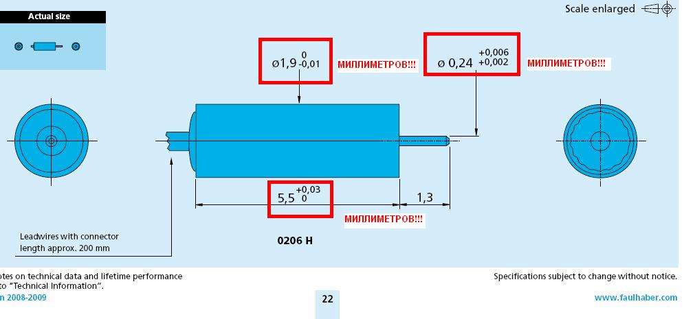

потому что погуглил и... к сожалению - все что нашел http://www.microprivod.ru/catalogue/faulhaber/servo.htm
Понравился безколлекторный серводвигатель с внешним диаметром 2 миллиметра :shock: и скорость до 100 000 оборотов в минуту
серводвигатель диаметром 2мм.JPG (3160 просмотров) <a class='original' href='./download/file.php?id=4019&mode=view' target=_blank>Загрузить оригинал (46.62 КБ)</a>
