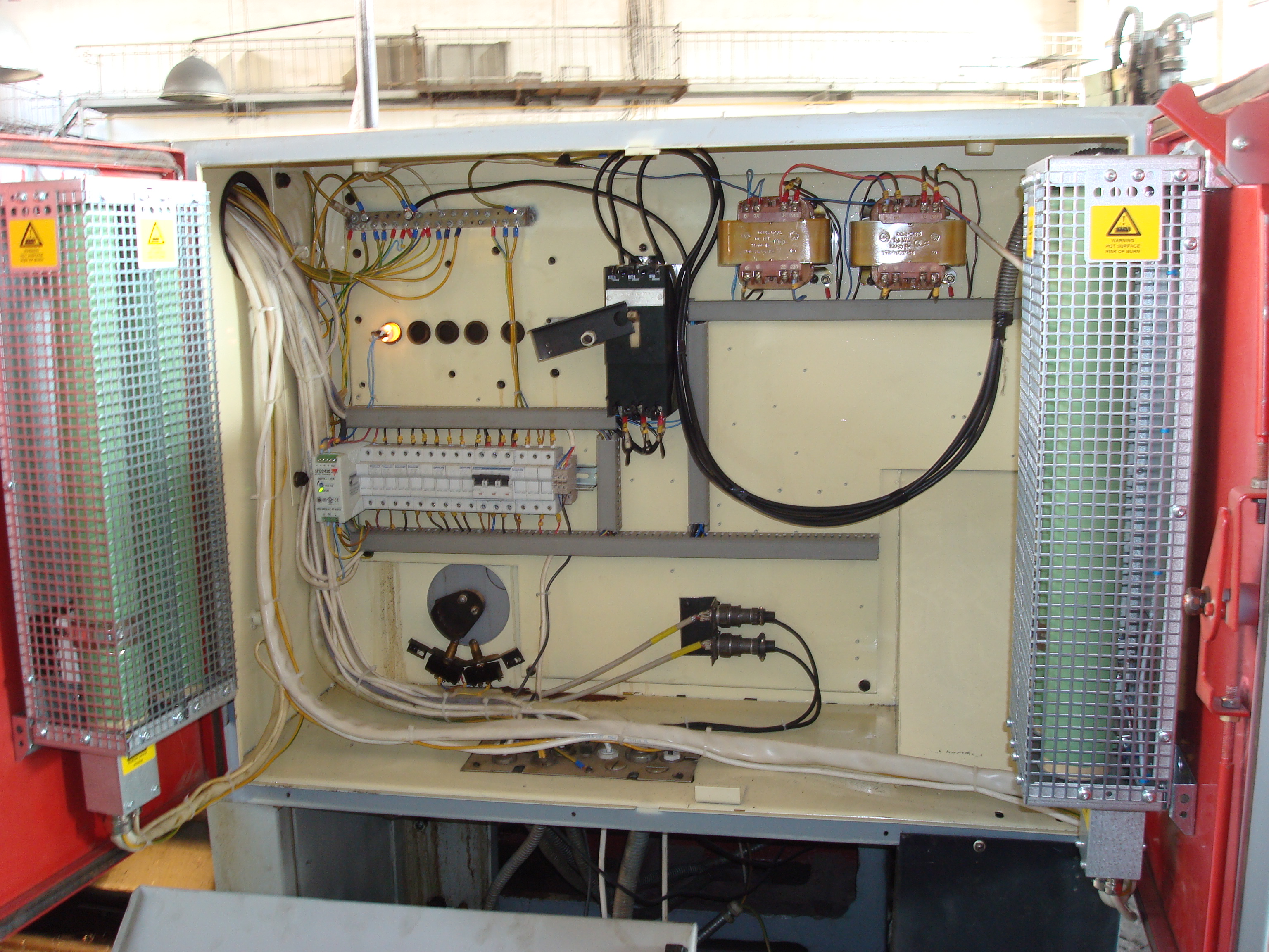

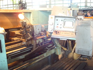

из таких
такой был (3891 просмотр) <a class='original' href='./download/file.php?id=132210&mode=view' target=_blank>Загрузить оригинал (1.87 МБ)</a>
такой был

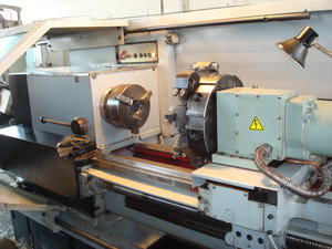

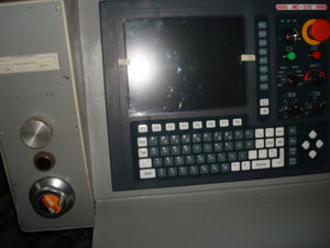

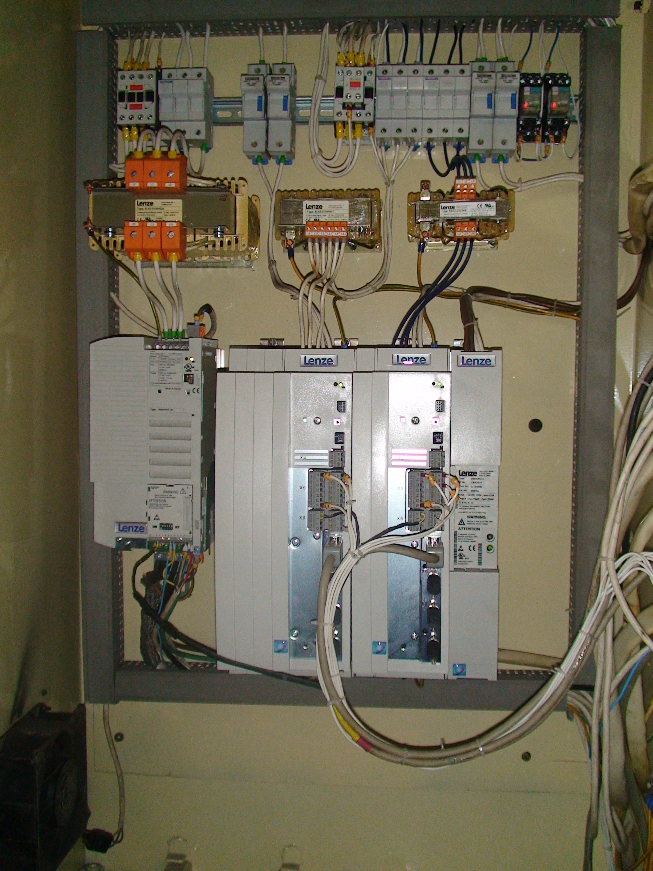

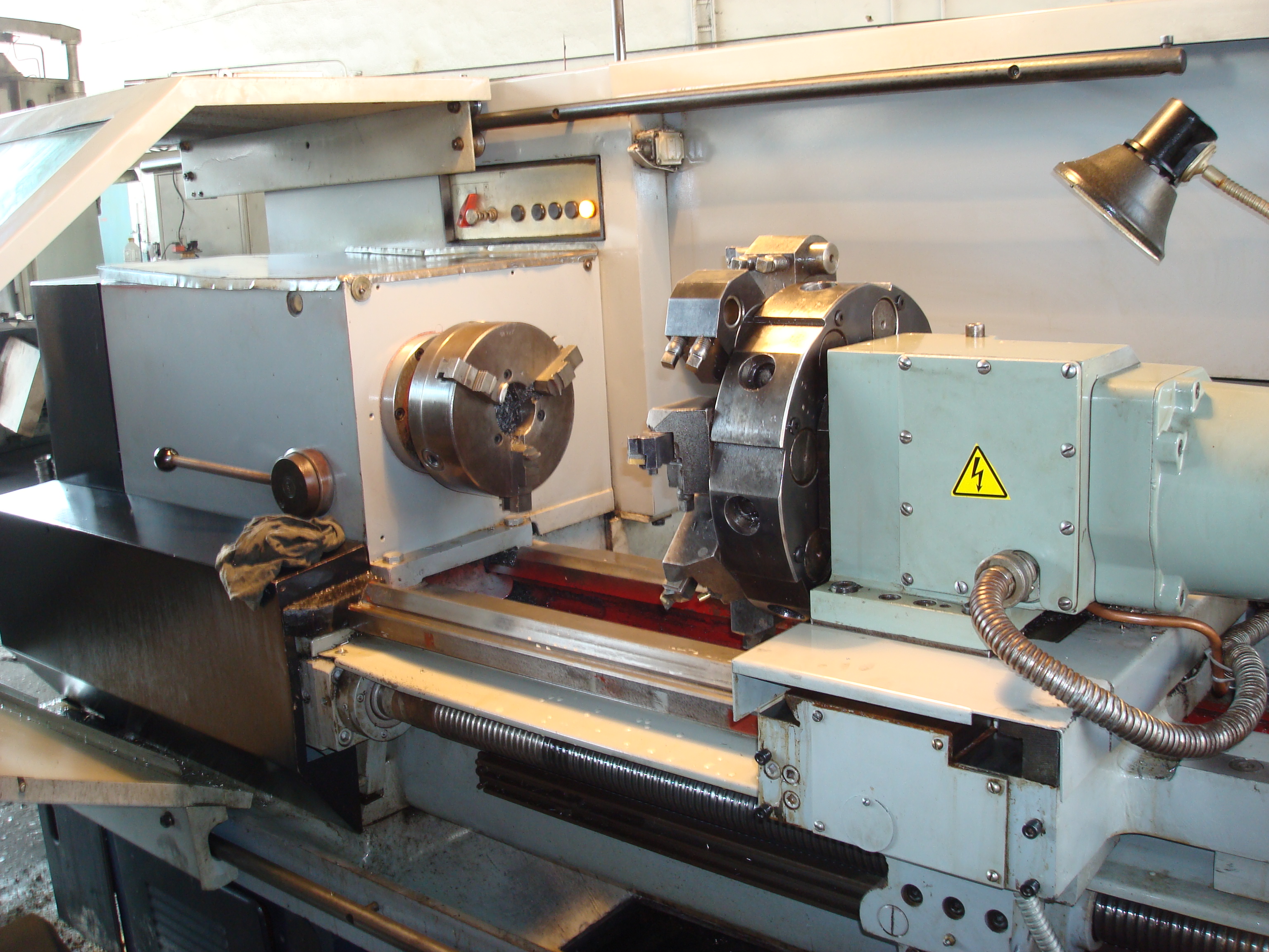

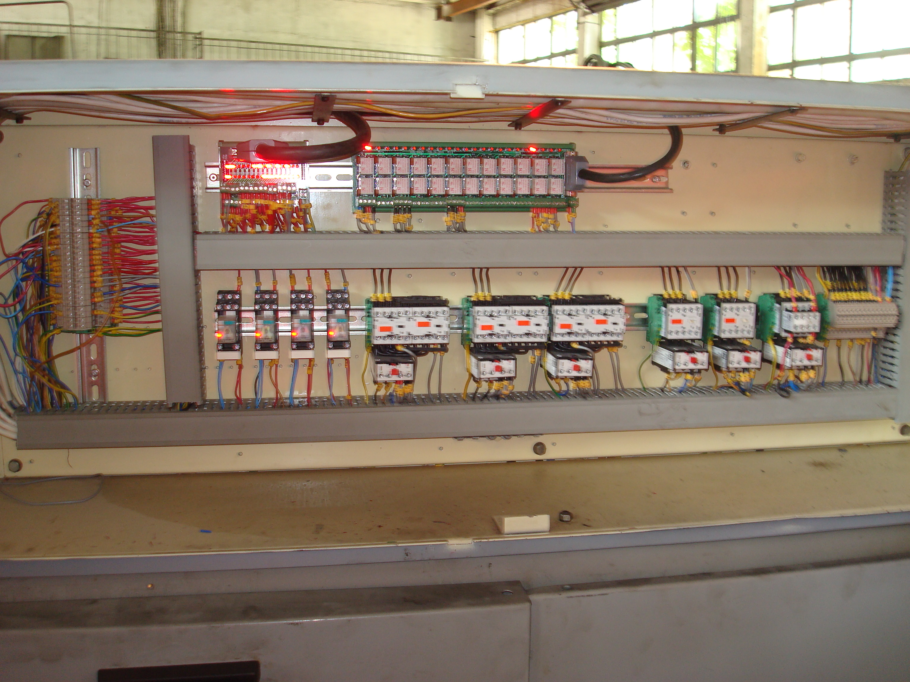

работает
DSC08839.JPG (3887 просмотров) <a class='original' href='./download/file.php?id=132211&mode=view' target=_blank>Загрузить оригинал (2.12 МБ)</a>
DSC07674.JPG (3887 просмотров) <a class='original' href='./download/file.php?id=132212&mode=view' target=_blank>Загрузить оригинал (1.99 МБ)</a>
DSC00647.JPG (3887 просмотров) <a class='original' href='./download/file.php?id=132213&mode=view' target=_blank>Загрузить оригинал (2.32 МБ)</a>
DSC00087.JPG (3887 просмотров) <a class='original' href='./download/file.php?id=132214&mode=view' target=_blank>Загрузить оригинал (2.45 МБ)</a>
DSC08838.JPG (3887 просмотров) <a class='original' href='./download/file.php?id=132215&mode=view' target=_blank>Загрузить оригинал (2.04 МБ)</a>

В штатном исполнении мне нравится ещё один прикол - толкатель блокиратора вводного автомата любят выкидывать и через отверстие для него в шкаф лезет СОЖ, а под ним как раз клемник, который 380 от вводного на КМ1 пробрасывает. Получается такой спецэффект, что просто песня ) В первом шкафу вообще с СОЖ все плохо, вон и на фотках рыжие следы от головок винтов...
