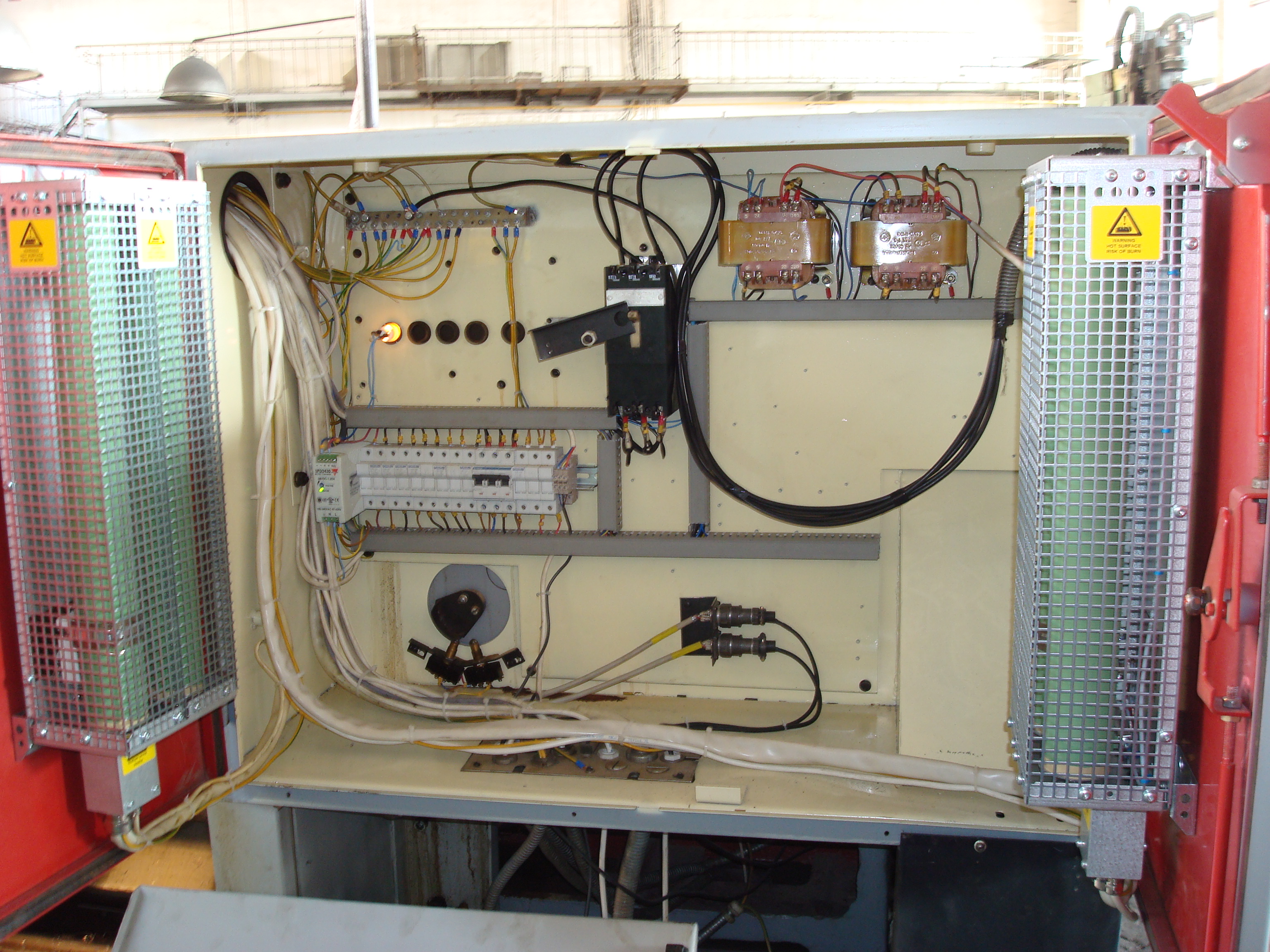

В штатном исполнении мне нравится ещё один прикол - толкатель блокиратора вводного автомата любят выкидывать и через отверстие для него в шкаф лезет СОЖ, а под ним как раз клемник, который 380 от вводного на КМ1 пробрасывает. Получается такой спецэффект, что просто песня ) В первом шкафу вообще с СОЖ все плохо, вон и на фотках рыжие следы от головок винтов...
Re: 16А20 "с нуля"
Да на этих станках кнопки поставили там где они не должны быть :)
