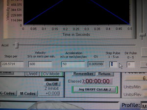

Добрый день. Прошу помощи, не могу разобраться в чем дело. Вчера работал на станке, в гаражном кооперативе кто-то варил и у меня свет мигал. Но это не впервой и я просто тихонько работал без проблем. Сегодня включаю станок, а он по У уже не хочет перемещаться, чуть проедет и пропуск шагов на секунду и так постоянно. По другии осям нормально, но как-то легко получается ходовой винт рукой остановить и постоянно слышатся пощелкивания. Снял с У шаговик, кручу его и пальцем притормаживаю - действительно циклично падает момент и пропуск шагов примерно на секунду. Механика станка без заеданий. Контроллер дешовый с драйверами на ТВ6560. Выставил деление шага 1/8 (была 1/2) - стал приятней работать по звуку, крутящий момент тоже повысился. Изменяю в маче кол-во шагов на 1мм перемещения на значение в 4 раза больше предыдущего - а он то не перемещается на такое расстояние. Уже три часа подбираю эти значения, телефон полносттю разрядил одним калькулятором, а он каждый раз по разному. Обнуляюсь, двигаюсь +-2мм, опять возвращаюсь, а там уже значение на 0.05мм другое. И так по всем осям. Ставлю мкрошаг 1/2 и предыдущие настройки в маче - пропуск на холостом ходу.

Степ тайм шире сделать думаю надо...

Оно? Поигрался со значениями, все-равно пропускает.

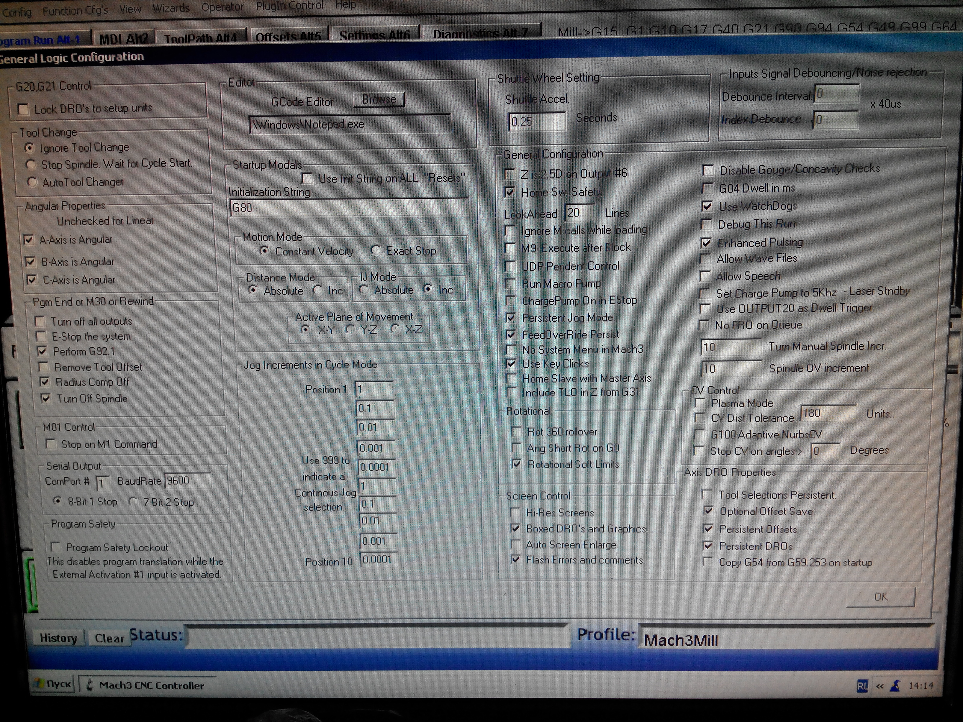

попробуй две единицы после запятой оставить 914.28, и можно скрин general config

Ставил 4 значения после запятой, сейчас 2 попробовал - не помогло.

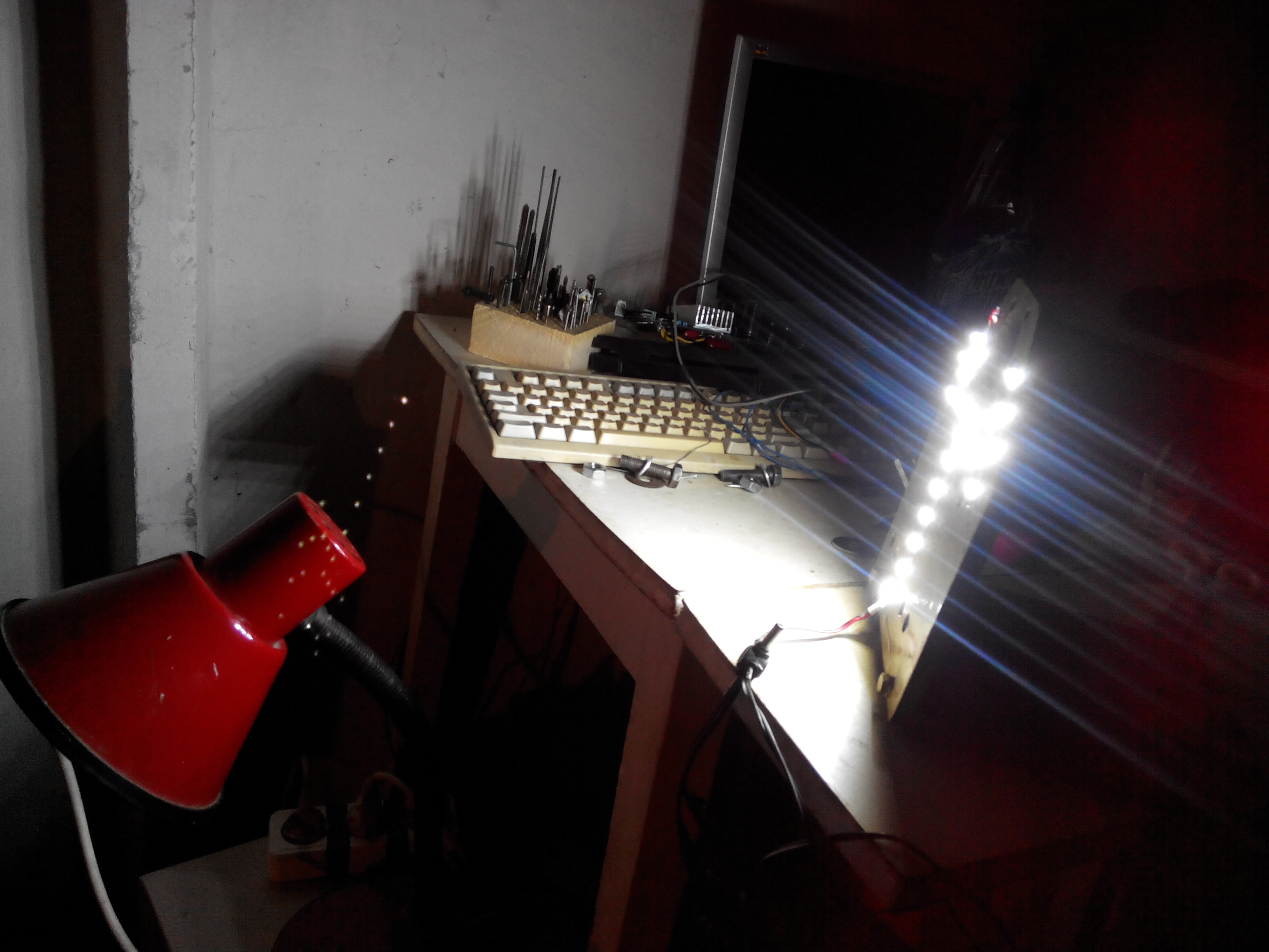

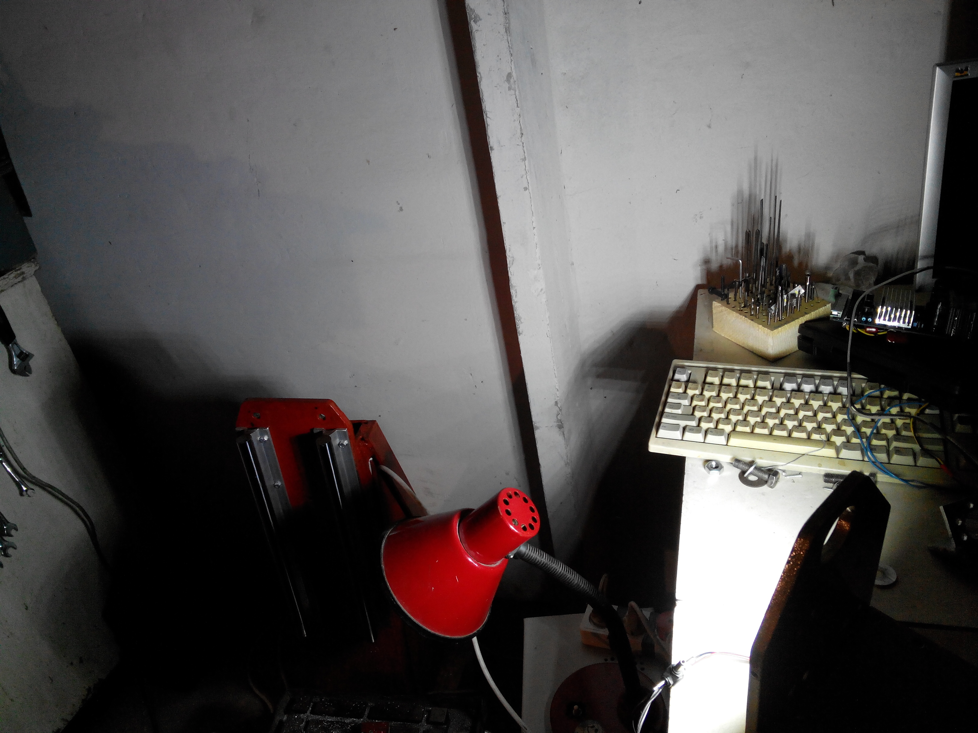

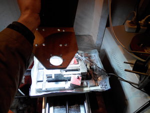

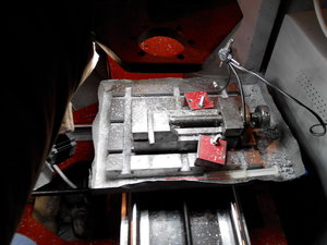

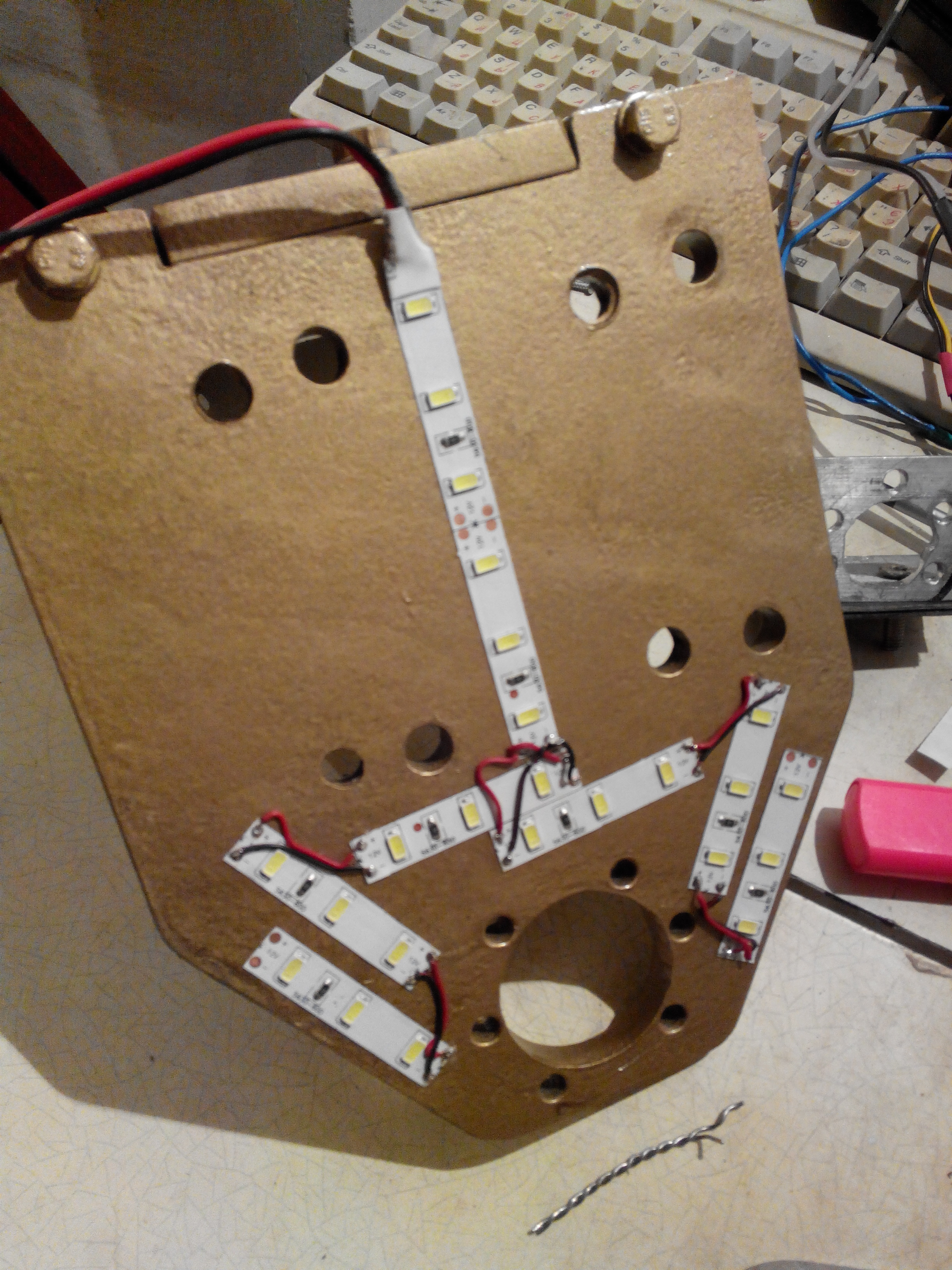

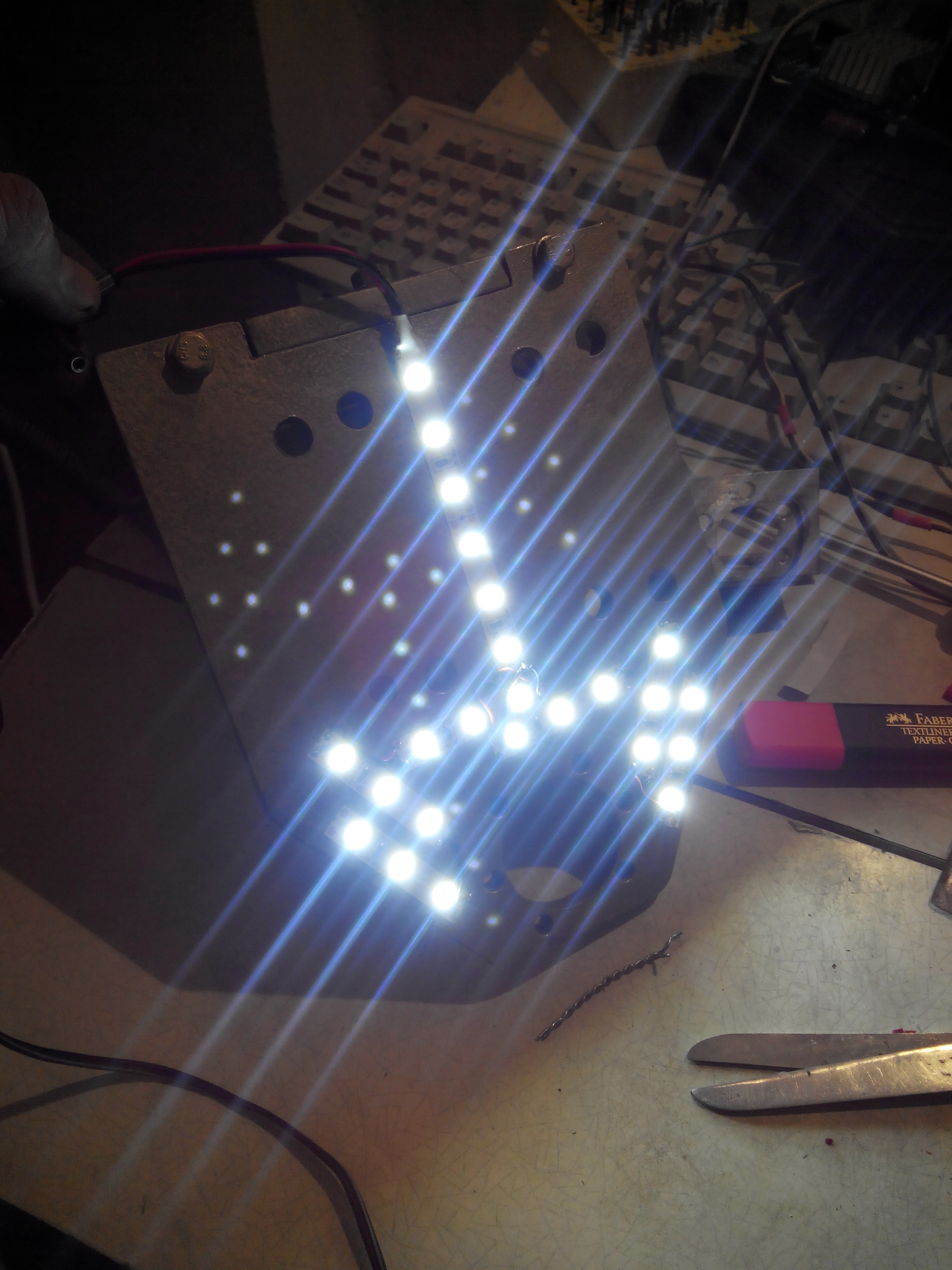

Начал переделывать наиболее слабые места. Заодно сделал подсветку снизу шпинделя, а то уже надоело всматриваться или подсвечивать настольной лампой. Запитать решил от выхода на контроллере, откуда питается куллер. Если не получится - запитаюсь от БП компьютерного.

Re: Бюджетный станок с подвижным столом.
JudasPriest писал(а): Заодно сделал подсветку снизу шпинделя
Диоды закрыл чем-нибудь или так есть?
