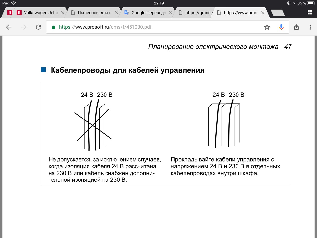

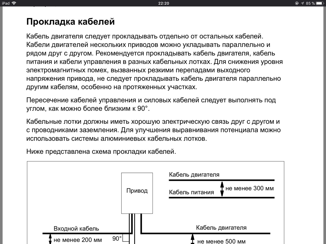

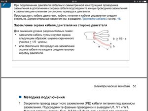

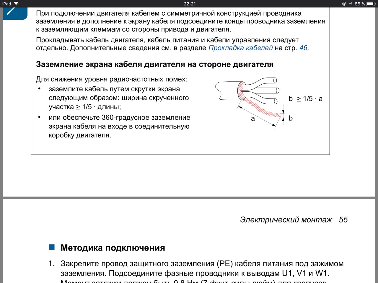

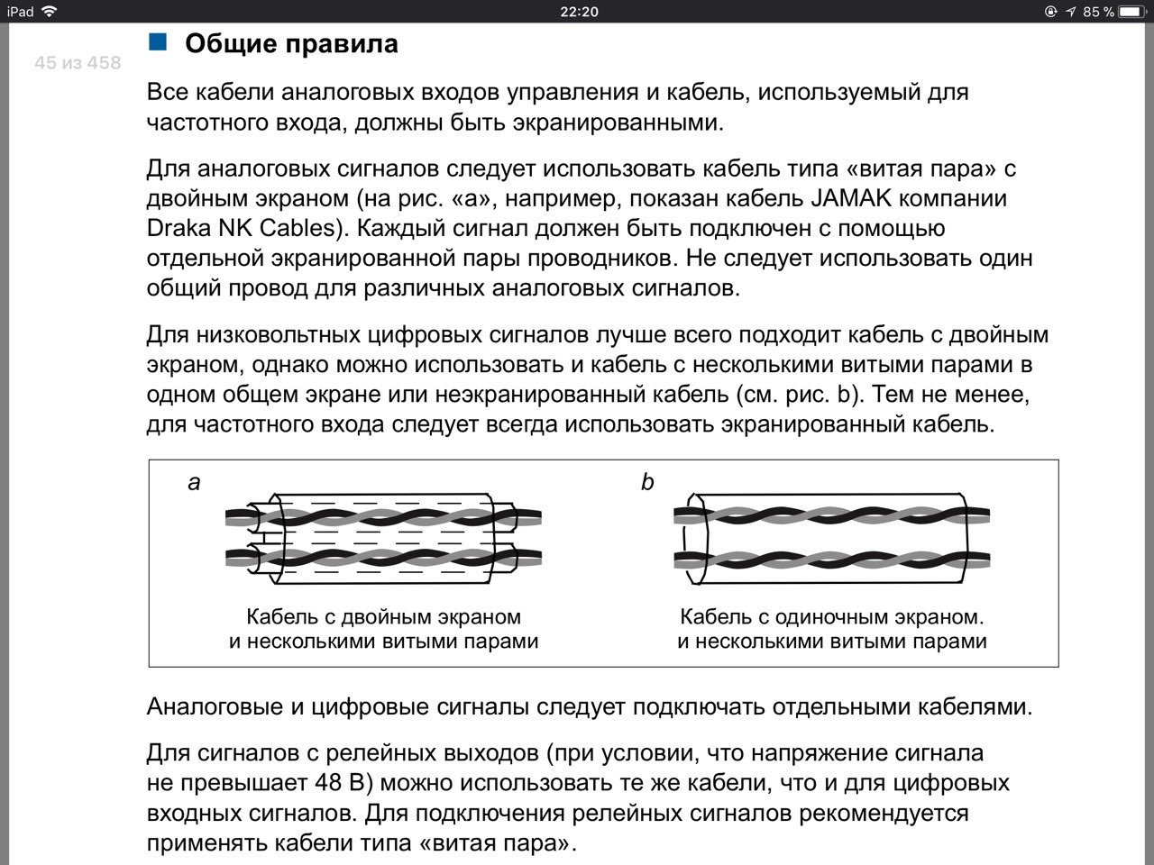

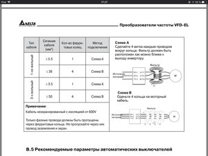

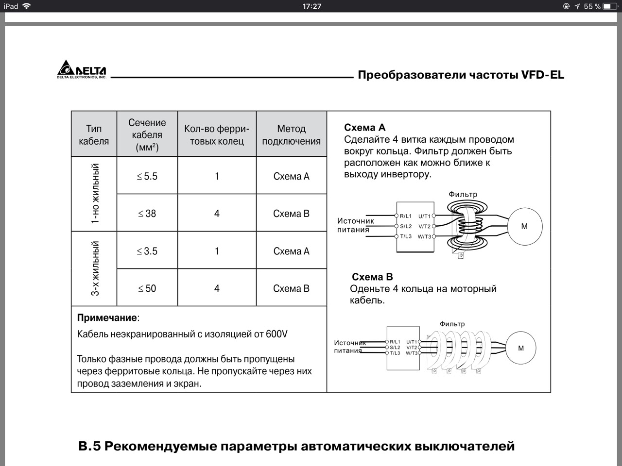

Думаю поможет определится.
С мануала на частотник.

Блин, как это всё малопредсказуемо. Собирал когда-то первый станок, с электроникой вообще не заморачивался, спихал всё в корпус системника, ни одного ферритового кольца, все провода в одном жгуте, из них ни одного экранированного. Но, как говориться, "дуракам везёт", станок прекрасно работает уже несколько лет :hehehe: .
Собрал сегодня вроде покачественней, ферриты и на входе и на выходе инвертора, экранированныый провод до шпинделя, постарался цепи развести. Как результат - глючит "по чёрному" при включении инвертора :crazy:
