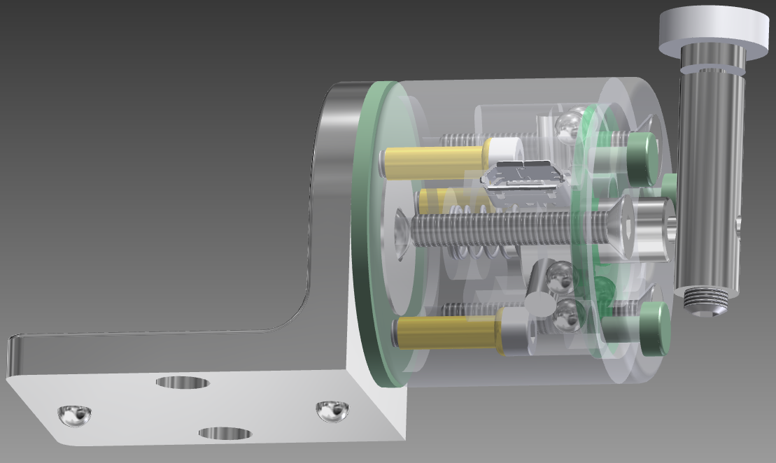

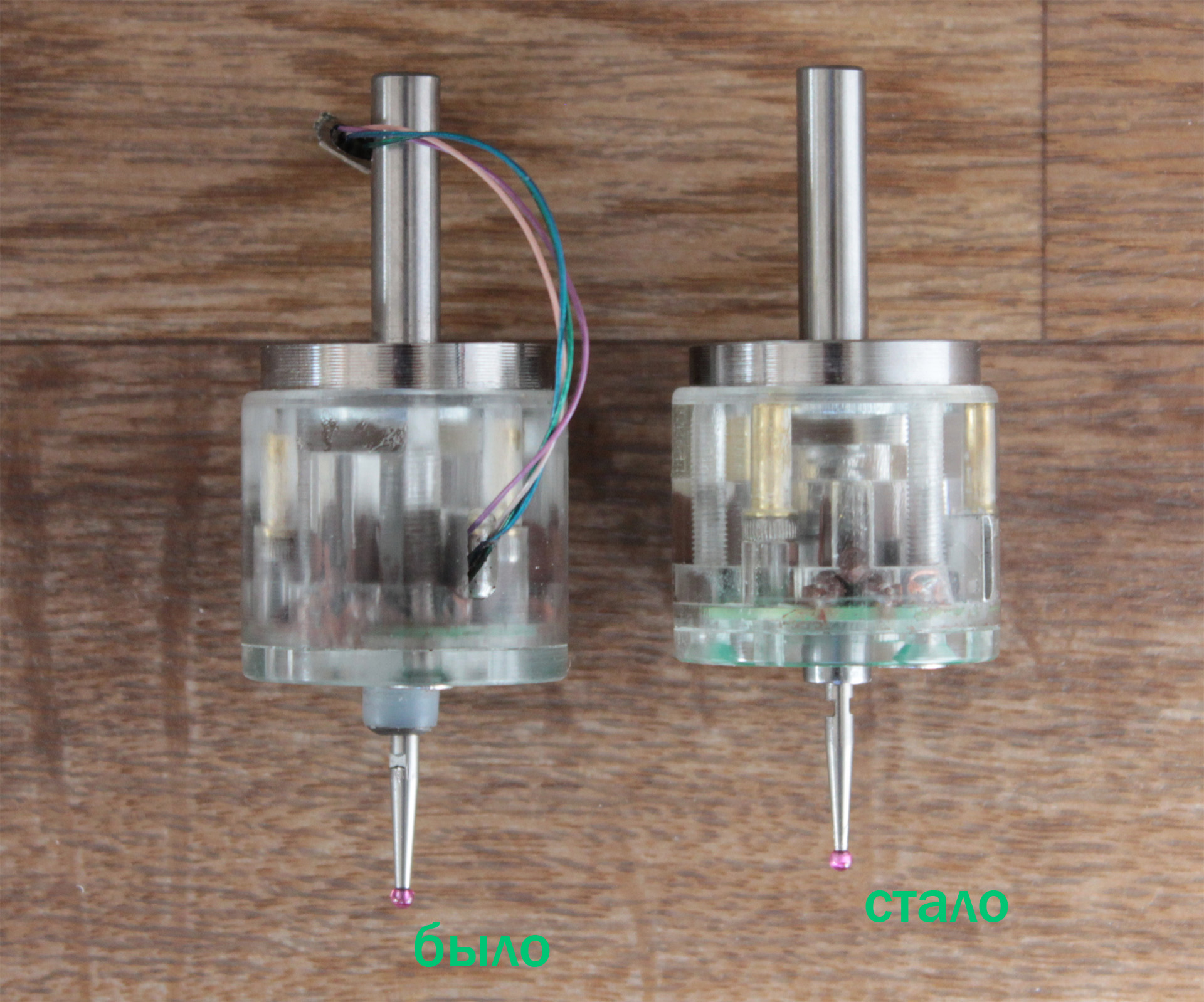

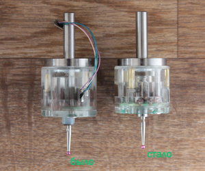

►Пластмассовый хаб показал неудовлетворительные результаты при симуляции нагрузок в Inventor, перешел на стальной вариант - на шаг приблизился к точности 0.005мм.
хаб.JPG (4676 просмотров) <a class='original' href='./download/file.php?id=44164&mode=view' target=_blank>Загрузить оригинал (188.1 КБ)</a>
Про всяческие переходники под стилусы с разными диаметрами резьб скорее всего придется забыть, точность 0.005 даже от чиха нарушается :).

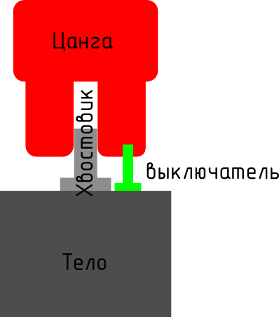

Re: Беспроводной центроискатель Lite++ (технические вопросы)

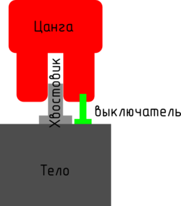

Про включение вот тут на фото из соседней темы, как правильно подметил Афтаев, видно что-то похожее выключатель, который активируется при зажатии оправки в конус, может можно что-то подобное сделать?
verser
Сообщения: 1853
Репутация: 1282
Откуда: Тбилиси
Сообщение verser »
Nick писал(а):Про включение вот тут на фото из соседней темы, как правильно подметил Афтаев, видно что-то похожее выключатель, который активируется при зажатии оправки в конус, может можно что-то подобное сделать?
У renishaw что ни идея - гениально, просто, удобно, надежно. Такое включение могло бы быть полезным в Lite++. Надо серьезно подумать. Если у кого есть идеи как обойтись без сверления отверстий в твердосплавном хвостовике - делитесь (за идею, принятую на вооружение Lite++ в подарок ;) ).
Можно разместить выключатель в основном теле, чтобы замыкался цангой.
text3012.png (4595 просмотров) <a class='original' href='./download/file.php?id=44356&mode=view' target=_blank>Загрузить оригинал (12.14 КБ)</a>
Сообщение verser »
Первое, что приходит в голову и что получится технически, это встроить контакт в базу, в которую запрессован хвостовик. Получится, что надо probe всунуть до упора, тогда контакт замкнется (возможно :) ). Но для автосмены инструмента Lite++ надо вставить в конус и получим всё время включенный контакт - плохо. :thinking:

Nick писал(а):Можно разместить выключатель в основном теле, чтобы замыкался цангой.
ты меня опередил :), когда ты успел нарисовать? :D

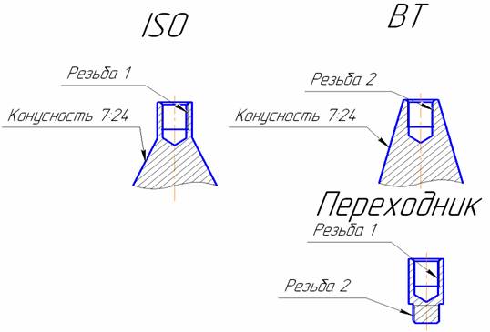

У конусов многовато типов BT, NT, ISO ... и размеров 20, 30, 40, 50 ... Или есть явные лидеры? Можно ли какой-то предпочесть?
Darxton
Сообщения: 2036
Репутация: 623
Сообщение Darxton »
На мой взгляд, ISO30 и BT30. Отличаются незначительно. Конус одинаковый, емнип, отличия только в части штревеля.
verser
Сообщения: 1853
Репутация: 1282
Откуда: Тбилиси
Сообщение verser »
Darxton писал(а):На мой взгляд, ISO30 и BT30. Отличаются незначительно. Конус одинаковый, емнип, отличия только в части штревеля.
Да, посмотрел. Отличие в части штревеля устраняется переходничком
image010.jpg (4536 просмотров) <a class='original' href='./download/file.php?id=44400&mode=view' target=_blank>Загрузить оригинал (19.31 КБ)</a>
Получается, что BT30 c переходничком хороший кандидат. Сейчас конусы вроде даже сменными штревелями сразу комплектуются.

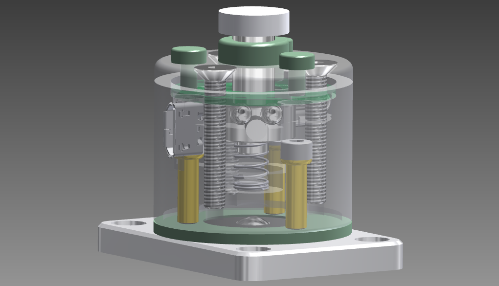

►Lite+ tool setter претерпел изменение. Учитывая неизбежность ошибок гипотетического оператора ЧПУ либо программиста g-code (конечно, я имел ввиду не Вас ;) ), решил изменить конструкцию на более защищенную от наездов,
вместо такой
lite+Z.png (4466 просмотров) <a class='original' href='./download/file.php?id=44820&mode=view' target=_blank>Загрузить оригинал (139.3 КБ)</a>
на такую
lite+Znew.png (4466 просмотров) <a class='original' href='./download/file.php?id=44821&mode=view' target=_blank>Загрузить оригинал (254.06 КБ)</a>
Немного отразится на цене и сроках, но оно того стоит. При ошибочном наезде сломается скорее всего только сменная Ø2.5mm ось, соединяющая измерительную площадку с прибором. Возможность точной регулировки плоскости XY предусмотрена.

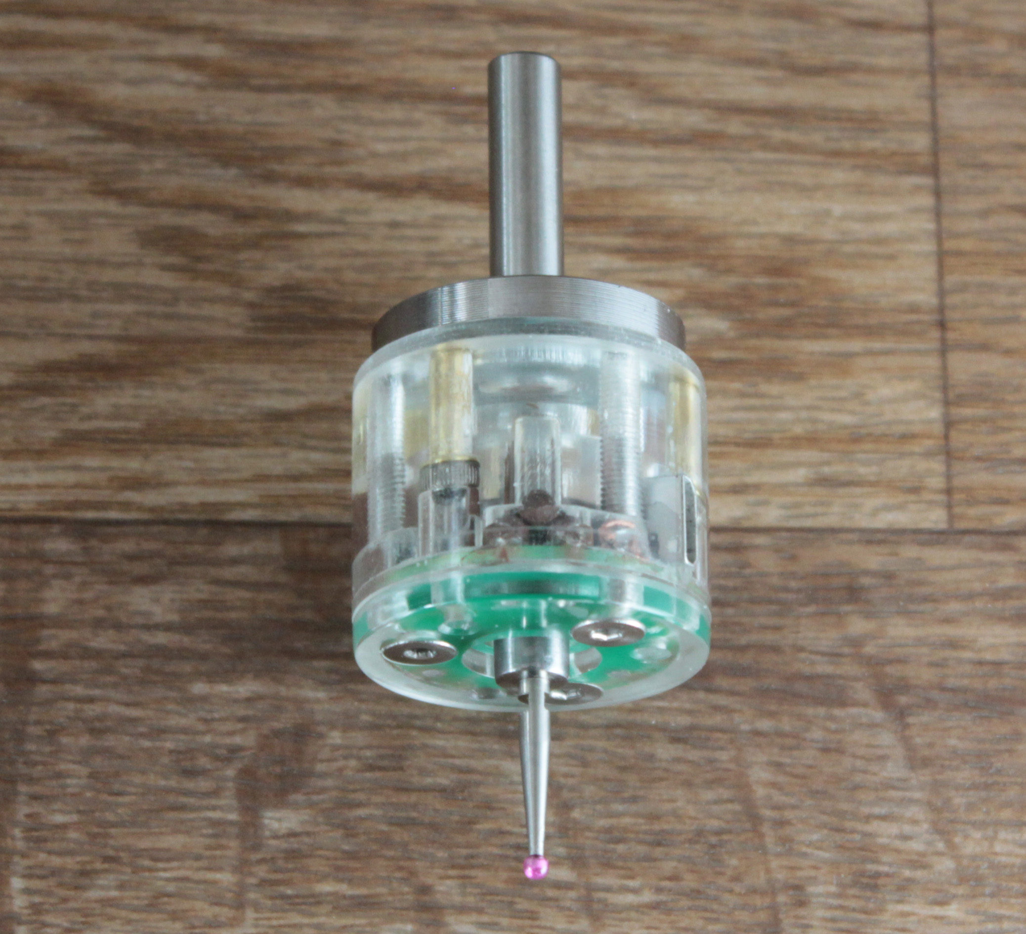

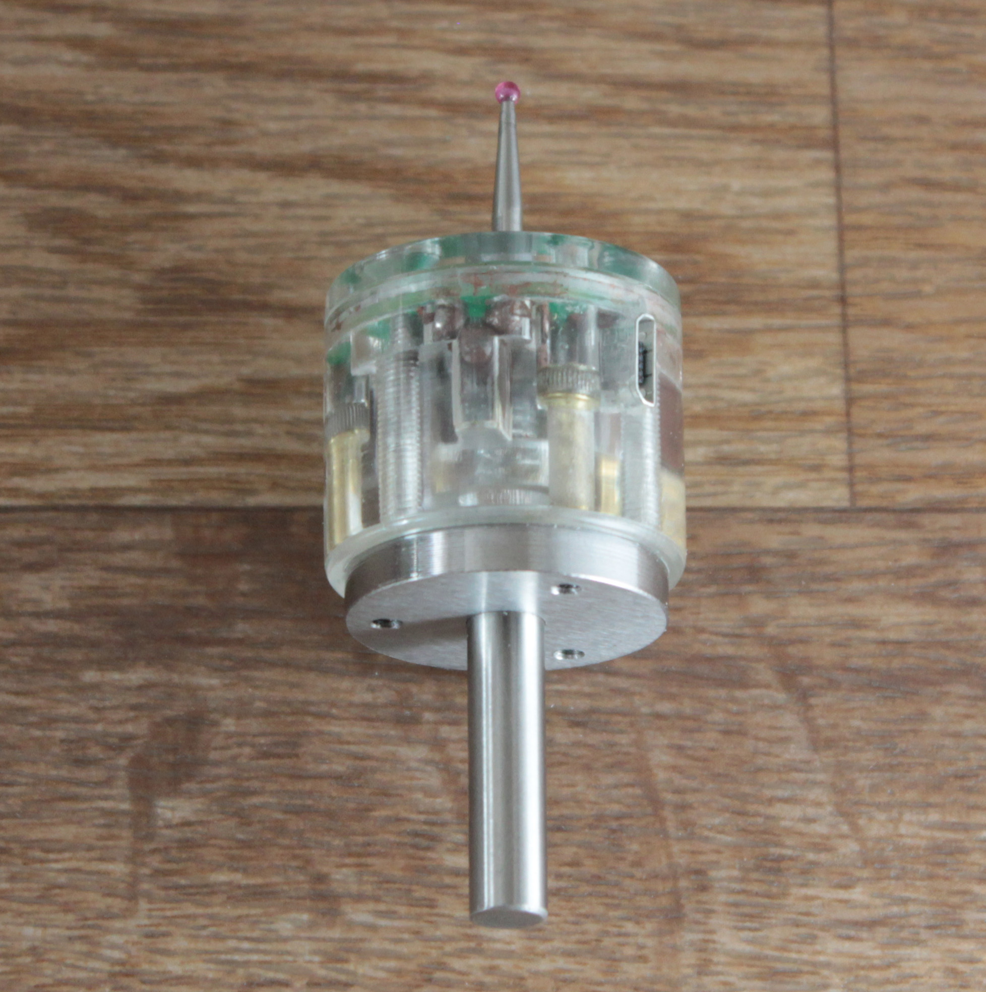

Фото финальной версии Lite+
Lite_01.jpg (4170 просмотров) <a class='original' href='./download/file.php?id=46311&mode=view' target=_blank>Загрузить оригинал (739.34 КБ)</a>
Lite_02.jpg (4170 просмотров) <a class='original' href='./download/file.php?id=46312&mode=view' target=_blank>Загрузить оригинал (705.75 КБ)</a>
За счет оптимизации внутренней компановки удалось на 3 мм уменьшить общую длину с 72мм до 69мм (23мм хвостовик + 27мм корпус + 19мм стилус-хаб)
