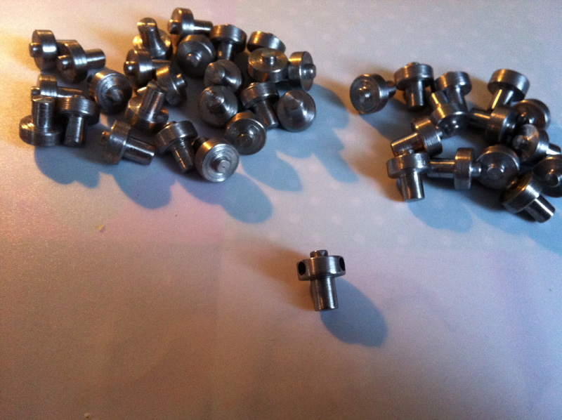

►Пластмассовый хаб показал неудовлетворительные результаты при симуляции нагрузок в Inventor, перешел на стальной вариант - на шаг приблизился к точности 0.005мм.
хаб.JPG (4683 просмотра) <a class='original' href='./download/file.php?id=44164&sid=ac1dd77bc3aef462b0a634af12f38029&mode=view' target=_blank>Загрузить оригинал (188.1 КБ)</a>
Про всяческие переходники под стилусы с разными диаметрами резьб скорее всего придется забыть, точность 0.005 даже от чиха нарушается :).
