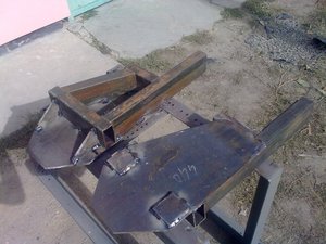

Потихонечку продвигаемся...

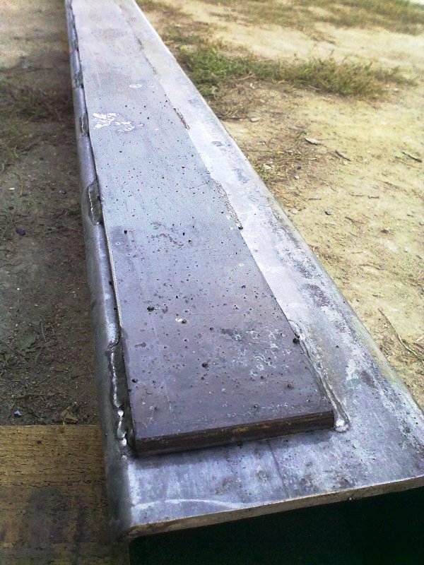

- Romanych
- Мастер
- Сообщения: 454
- Зарегистрирован: 26 авг 2014, 17:34
- Репутация: 270
- Настоящее имя: Роман
- Откуда: Симферополь
- Контактная информация:
Re: ЧПУ станок 2500х1500х250.

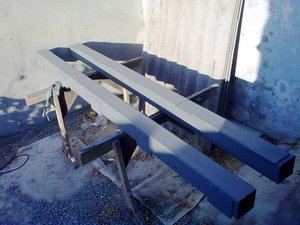

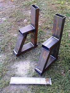

Доварил главные балки, погрунтовал. Начал варить стойки.
Все, что мы видим вокруг, создано людьми не умнее нас самих. Мы способны изменять вещи, влиять на них и создавать новое.
Steven Paul Jobs
Steven Paul Jobs
- Predator
- Мастер
- Сообщения: 8854
- Зарегистрирован: 18 июл 2013, 18:26
- Репутация: 2531
Мне показалось или труба сварная? Шов какой-то продольный присутствует
- Romanych
- Мастер
- Сообщения: 454
- Репутация: 270
Да, по типоразмерам 120х120х5 и 80х40 - трубы сварные. Остальные бесшовные. Других вариантов тут не найти!
Steven Paul Jobs
Steven Paul Jobs
- Predator
- Мастер
- Сообщения: 8854
- Репутация: 2531
Не есть хорошо, но за неимением лучшего...Romanych писал(а):Других вариантов тут не найти!
- Predator
- Мастер
- Сообщения: 8854
- Репутация: 2531
Romanych, Кстати, сколько у тебя солид вес станины показал?
Я тут из 150х150х10 проектирую, вес уже 1600++ кг, а еще не всё на станине доделано
- Romanych
- Мастер
- Сообщения: 454
- Репутация: 270
У меня масса 300 кг с копейками! Главные балки 120х120х5, ноги 80х80х4, поперечные балки 100х50х4, укосины 50х50х3. Но возможно вес еще уйдет в большую сторону... Возможно добавятся укосины.

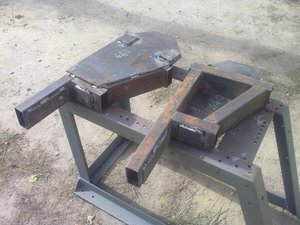

- Romanych
- Мастер
- Сообщения: 454
- Репутация: 270

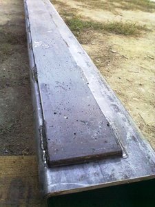

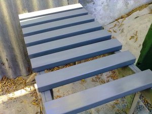

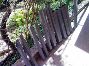

Продолжаем-с....
Steven Paul Jobs
Steven Paul Jobs
- sergey27rus
- Почётный участник
- Сообщения: 1129
- Зарегистрирован: 15 авг 2013, 07:22
- Репутация: 730
- Настоящее имя: Сергей
- Откуда: Хабаровск Дальний Восток РФ
Теперь эти боковины в костерчик и до утра что б остыли с костром, а потом шлифовка. Я вообще видел что можно вещи сваривать изначально подогретые.
