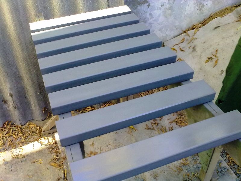

Потихонечку продвигаемся...

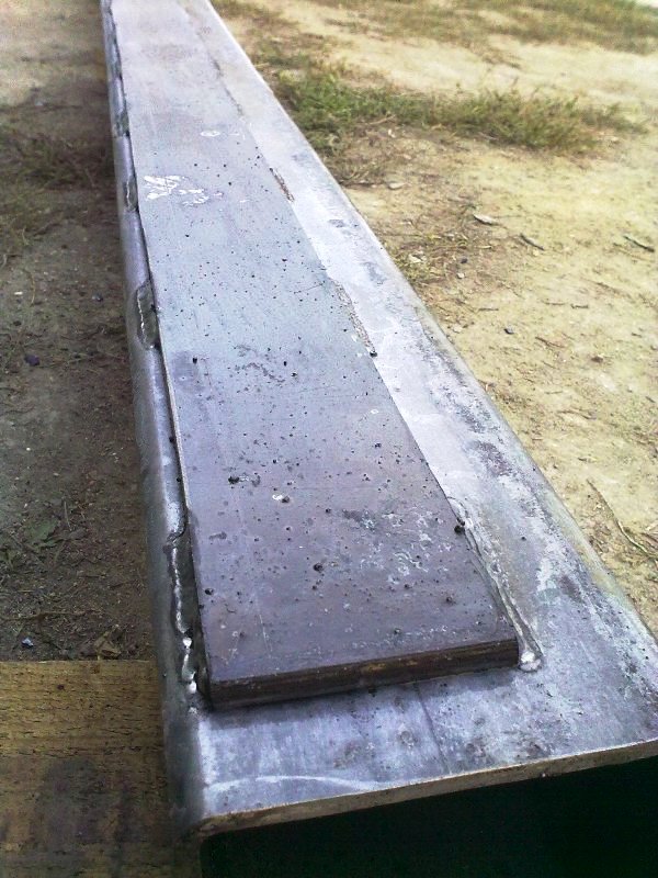

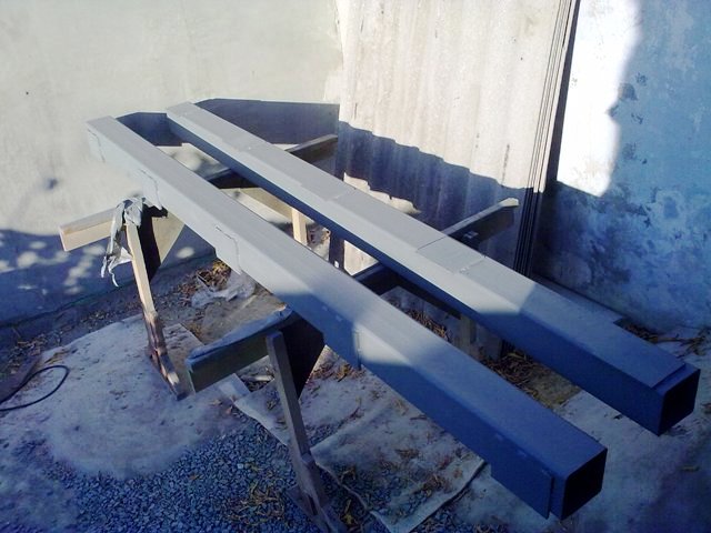

Доварил главные балки, погрунтовал. Начал варить стойки.

Re: ЧПУ станок 2500х1500х250.
Мне показалось или труба сварная? Шов какой-то продольный присутствует :think:

Да, по типоразмерам 120х120х5 и 80х40 - трубы сварные. Остальные бесшовные. Других вариантов тут не найти! :-(
Romanych писал(а):Других вариантов тут не найти!
Не есть хорошо, но за неимением лучшего...

У меня масса 300 кг с копейками! Главные балки 120х120х5, ноги 80х80х4, поперечные балки 100х50х4, укосины 50х50х3. Но возможно вес еще уйдет в большую сторону... Возможно добавятся укосины.

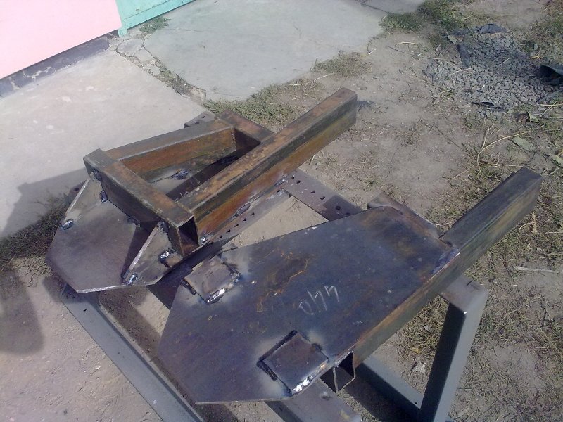

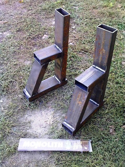

Продолжаем-с....

sergey27rus
Сообщения: 1129
Репутация: 730
Сообщение sergey27rus »
Теперь эти боковины в костерчик и до утра что б остыли с костром, а потом шлифовка. Я вообще видел что можно вещи сваривать изначально подогретые.
