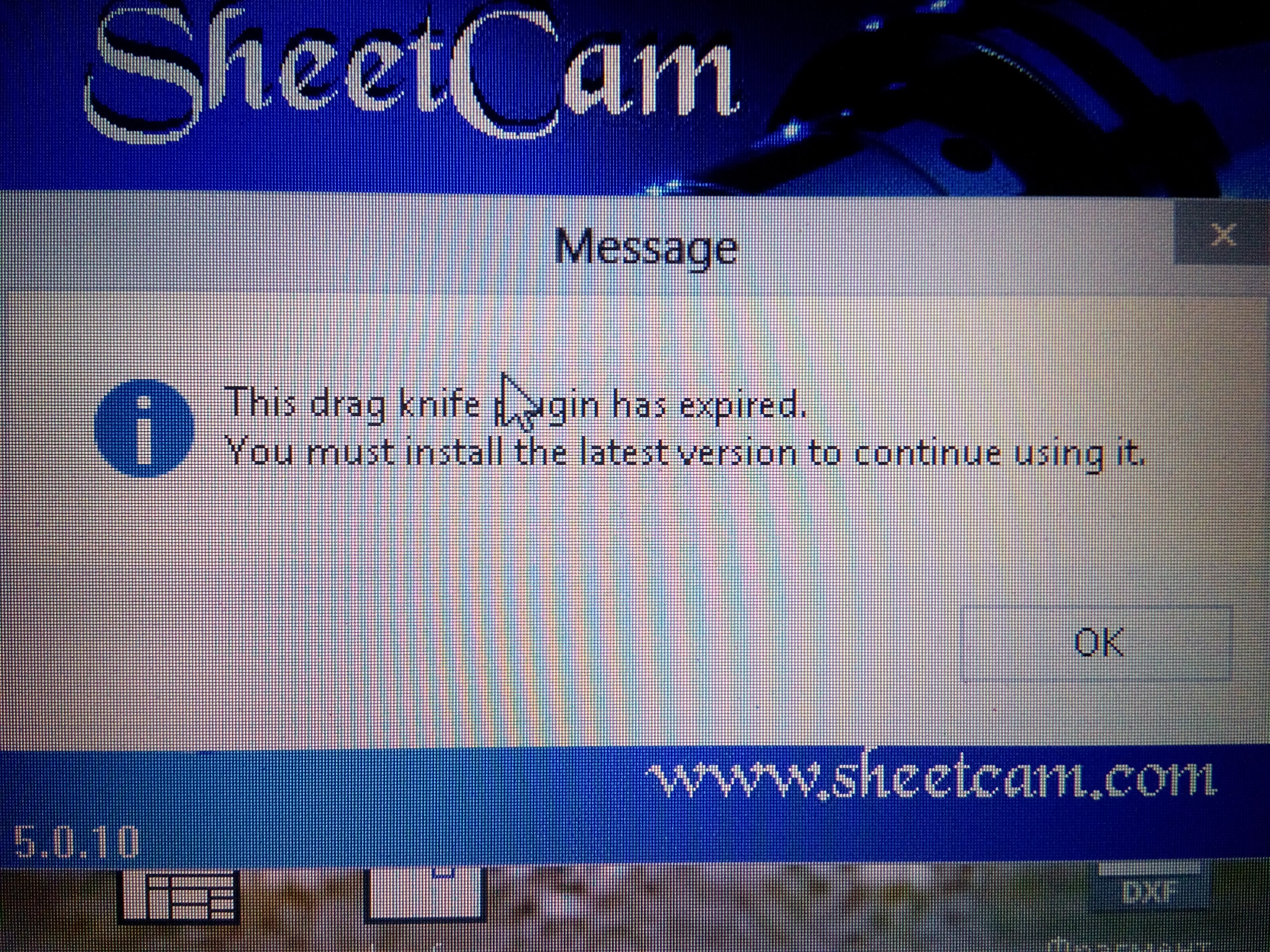

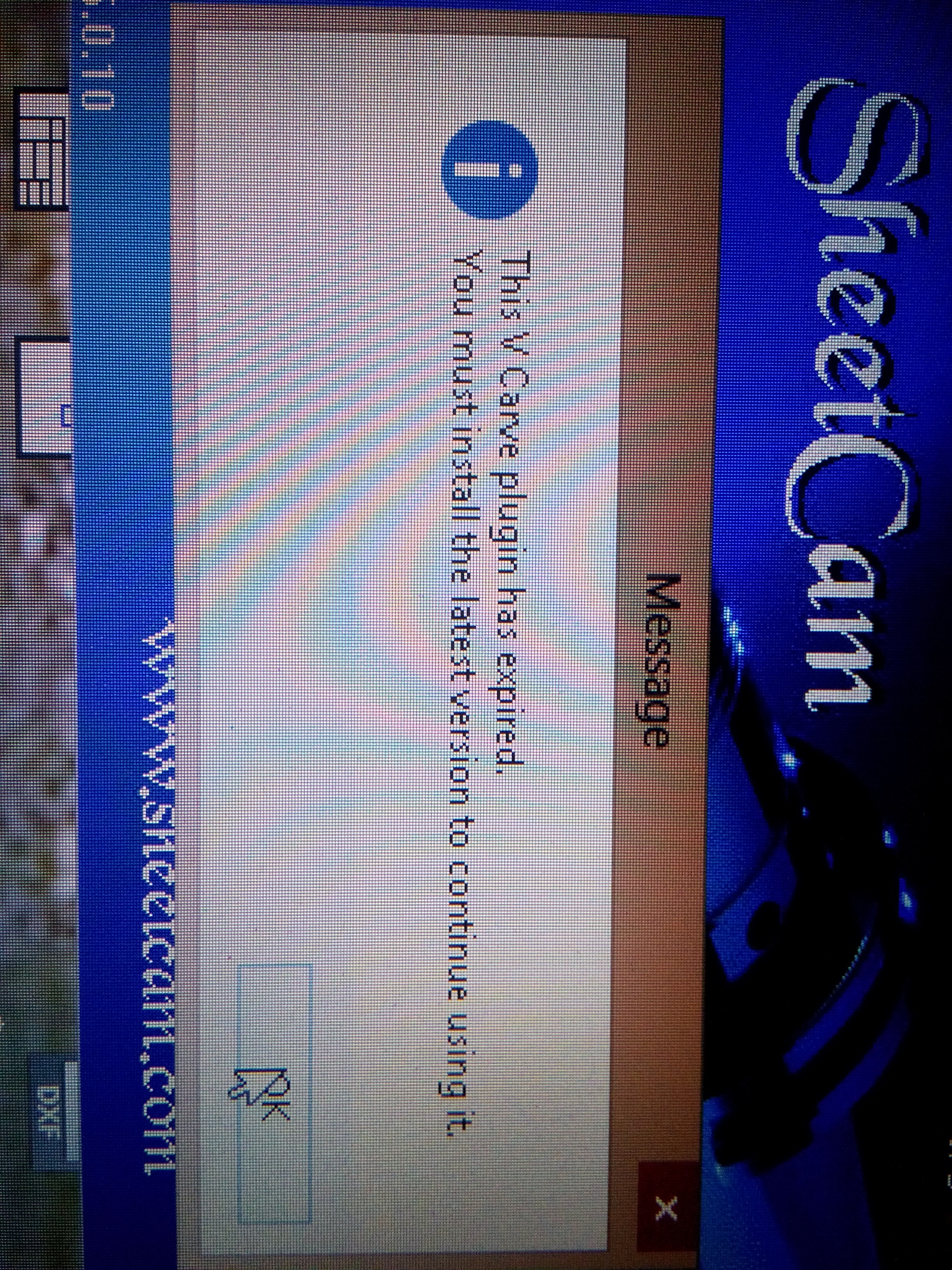

sheetcam tng при запуске выдает странные сообщения
а при построении g-кода дает только начало и конец в чем причина помогите

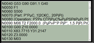

ребята привет ) возникла проблема в SheetCam G-код делает все нормально потом когда открываю в Mach 3 плазма не включается ) можете подсказать ) на рисунке вместе англ и русских в этих местах шрифт не понятный )из за этого не включается

Далер, похоже на проблемы с кодировкой

Re: Работа в SheetCam
sehellion писал(а):похоже на проблемы с кодировкой
Проблемы с кодировкой действительно есть, но вряд ли в них причина - русские буквы только в комментариях.
Однако, SheetCAM вообще плохо дружит с кириллицей.
Можно для пробы переименовать слои и операции латинскими буквами и посмотреть, что получится.
Так же есть смысл выложить сюда пробную программу целиком, а не маленький кусочек.

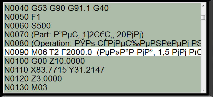

тот же самый станок ) сравнил G-код только вот у него на русс и англ а у меня непонятный шрифт ) не пойму в чем проблема
я сменил кодировку вашего файла, попробуйте.
1251.7z
(827 байт) 329 скачиваний
Если не пойдет, надо будет разбираться с параметрами реза.
Далер писал(а): пойму что именно изменилось
Изменилась только кодировка - русские буквы должны читаться нормально. Это на случай, если Мач неадекватно реагирует на кодировку UTF-8, в которой был ваш файл. Теперь кодировка 1251, как и у "рабочего" файла, который вы прислали.
Если поможет (в чем я, кстати, не уверен), то перекодировщиков "вагон и тележка".
Или надо разбираться, почему SheetCAM у вас генерит файлы в кодировке UTF, а у вашего коллеги - в 1251.
