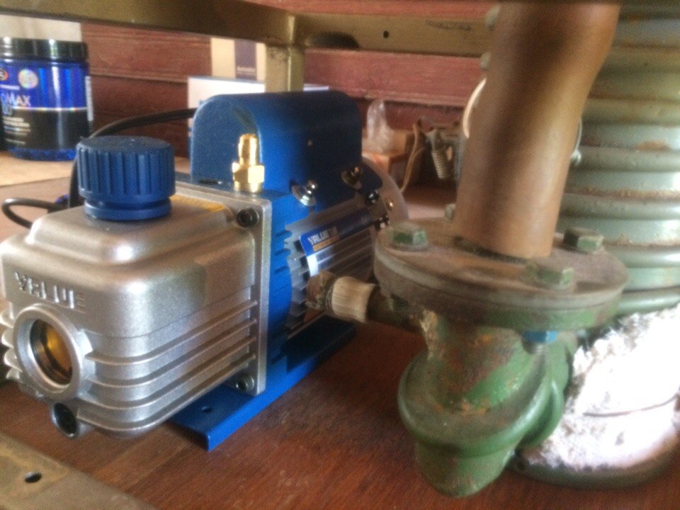

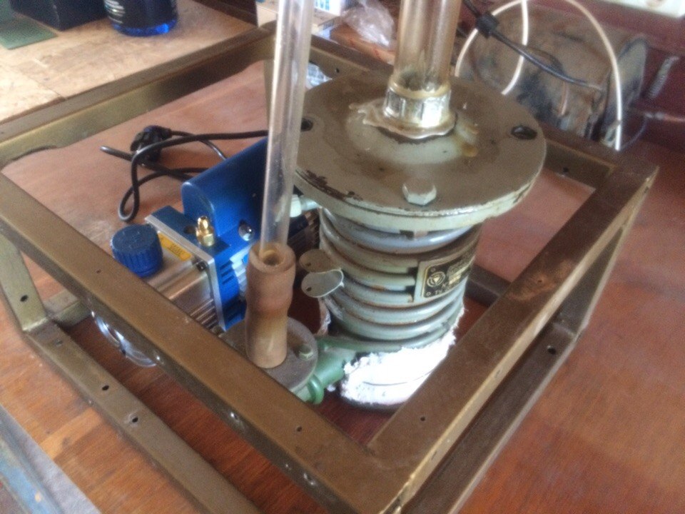

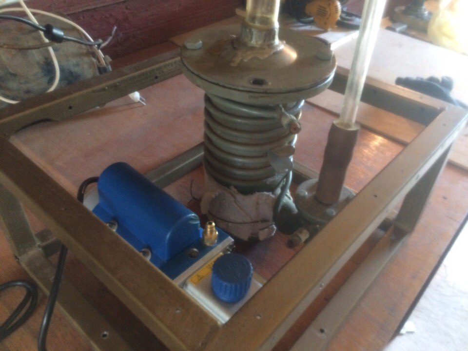

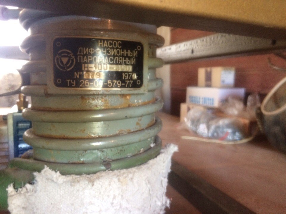

Всем привет, давненько по проекту не было новостей.
Подарили мне недавно дифузионный насос.
Теперь хочу изменить концепцию и насосы вынести за установку как отдельный узел, то есть сделать насосную станцию.
Сейчас пока прикидываю что к чему. может у кого есть опыт, прошу поделиться, пока я не начал уже что то пилить строгать...

CybSys писал(а): Подарили мне недавно дифузионный насос.
Ну, вот это уже дело!
Только выносить насосы - это зря. Дифузионник надо пярм под камерой устанавливать. И условный проход не заужать. Эту крышку, которая сверху на нём прикручена - фтопку! Она его "душит". Я так понимаю затвора нету?

так было бы лучше всего сделать, но надо тогда думать как там магнетрон крепить
