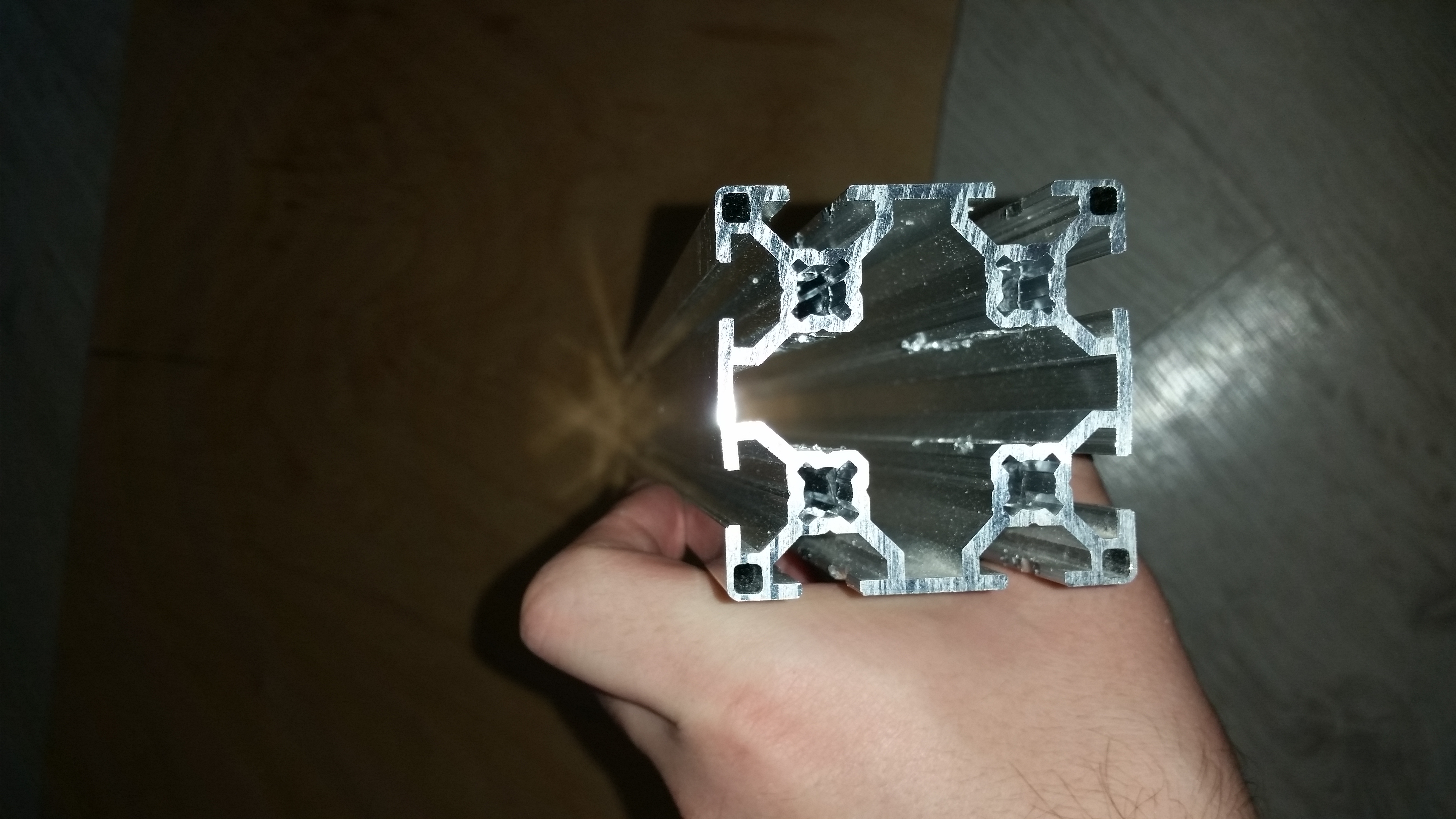

Сегодня, прежде чем дальше сверлить - дай думаю попробую затянуть...
Затянул бл... Профиль бочкой встал.
Поеду на рынок, за другими болтами.

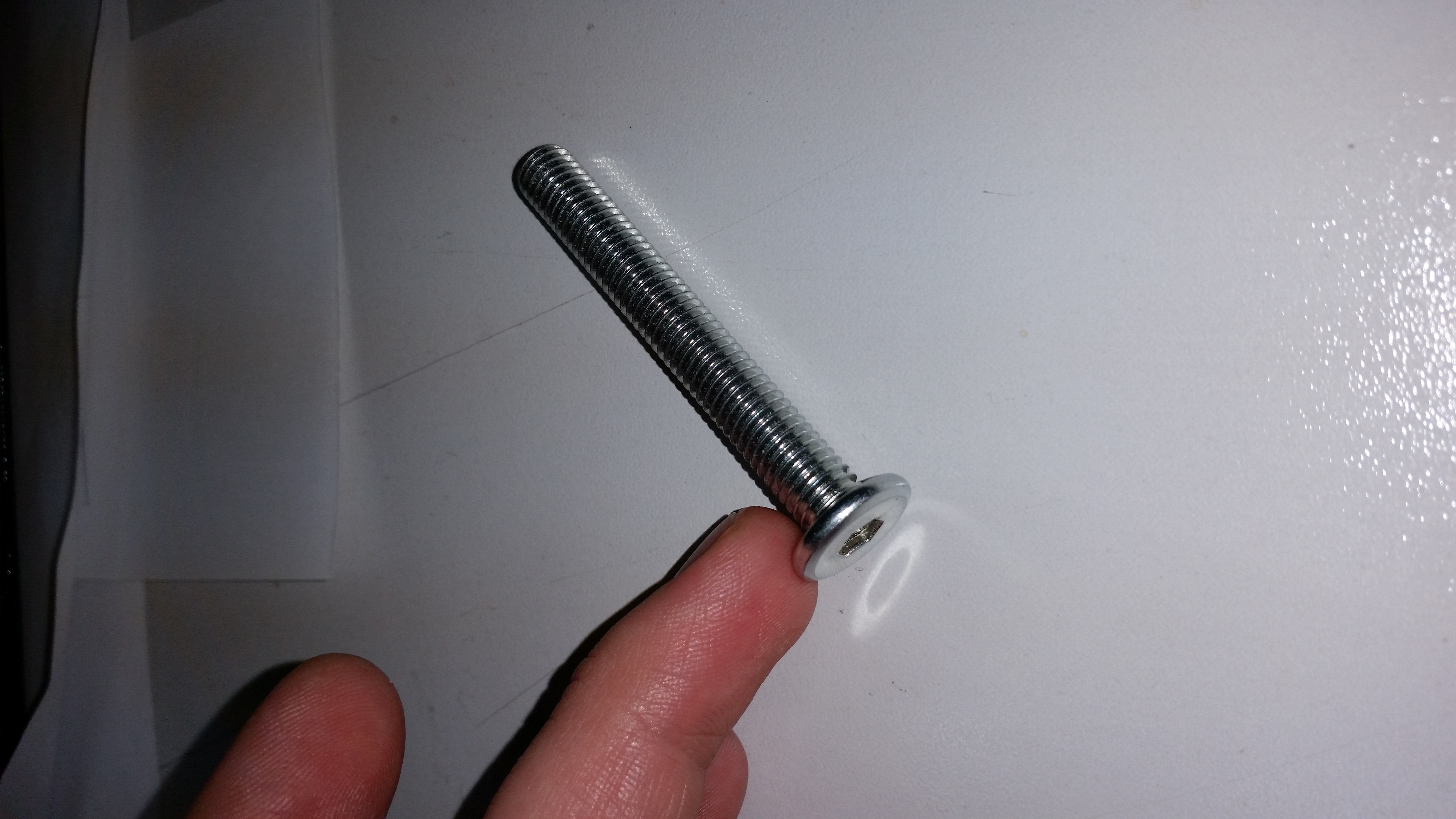

Нашел в крепмаркете вот такие винты, буду на них делать:
2016-11-21 15.45.28.jpg (4335 просмотров) <a class='original' href='./download/file.php?id=95419&mode=view' target=_blank>Загрузить оригинал (3.74 МБ)</a>
Головка 14,5 мм, шестигранник.

Re: Нужна помощь по проекту фрезера по дереву.
Мало. Те что я использую шляпка 18.5мм

frezeryga писал(а):Мало. Те что я использую шляпка 18.5мм
У меня 30-й профиль, там паз 17мм ;)

Сообщения: 2096
Тогда с шайбами надо делать, иначе продавит.

nevkon писал(а):Тогда с шайбами надо делать, иначе продавит.
т.е. 14,5 мм продавит, а с шайбой 16.5 мм будет вах как держать? =)
P.S. не продавит - я уже половину собрал.

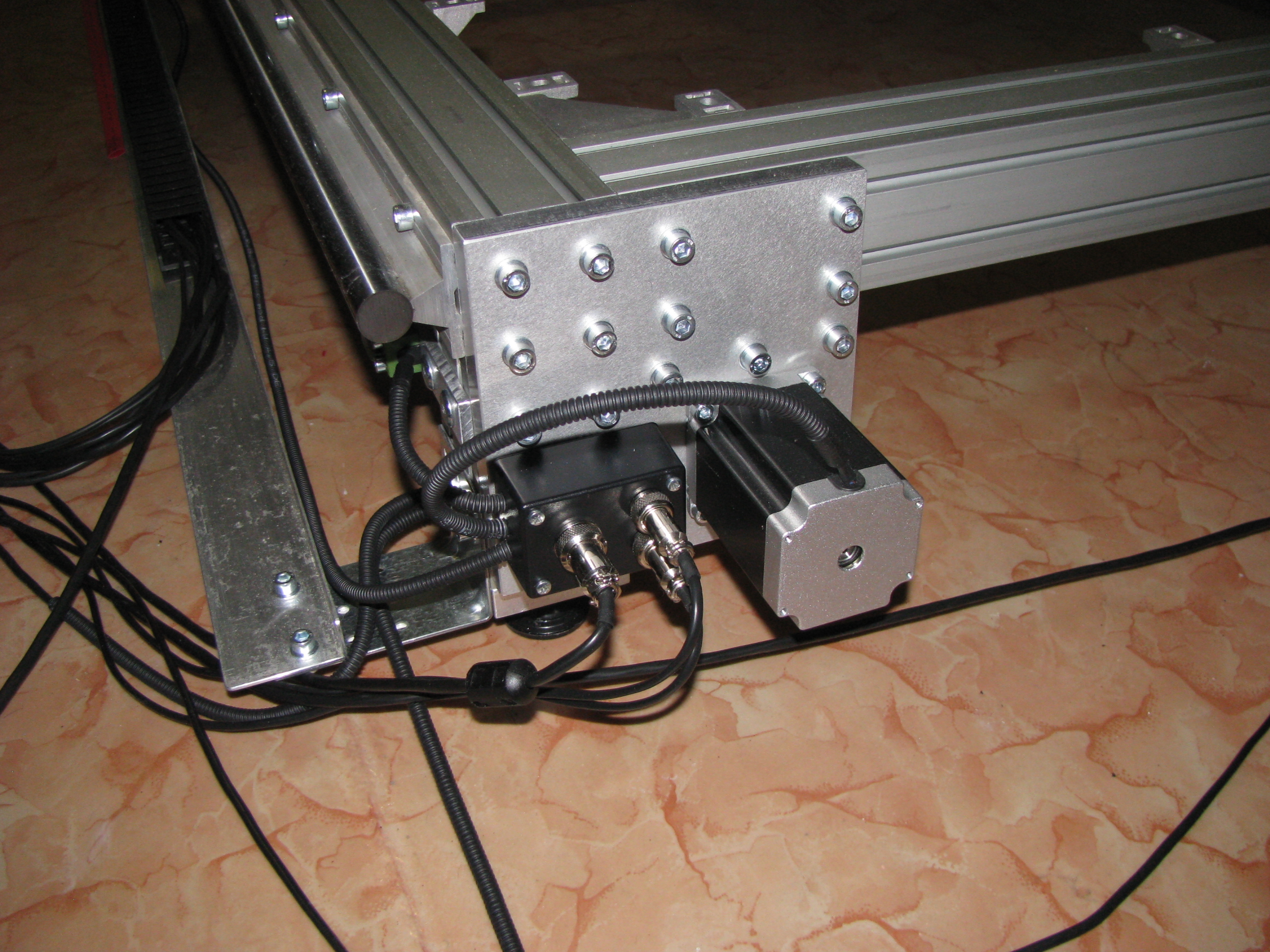

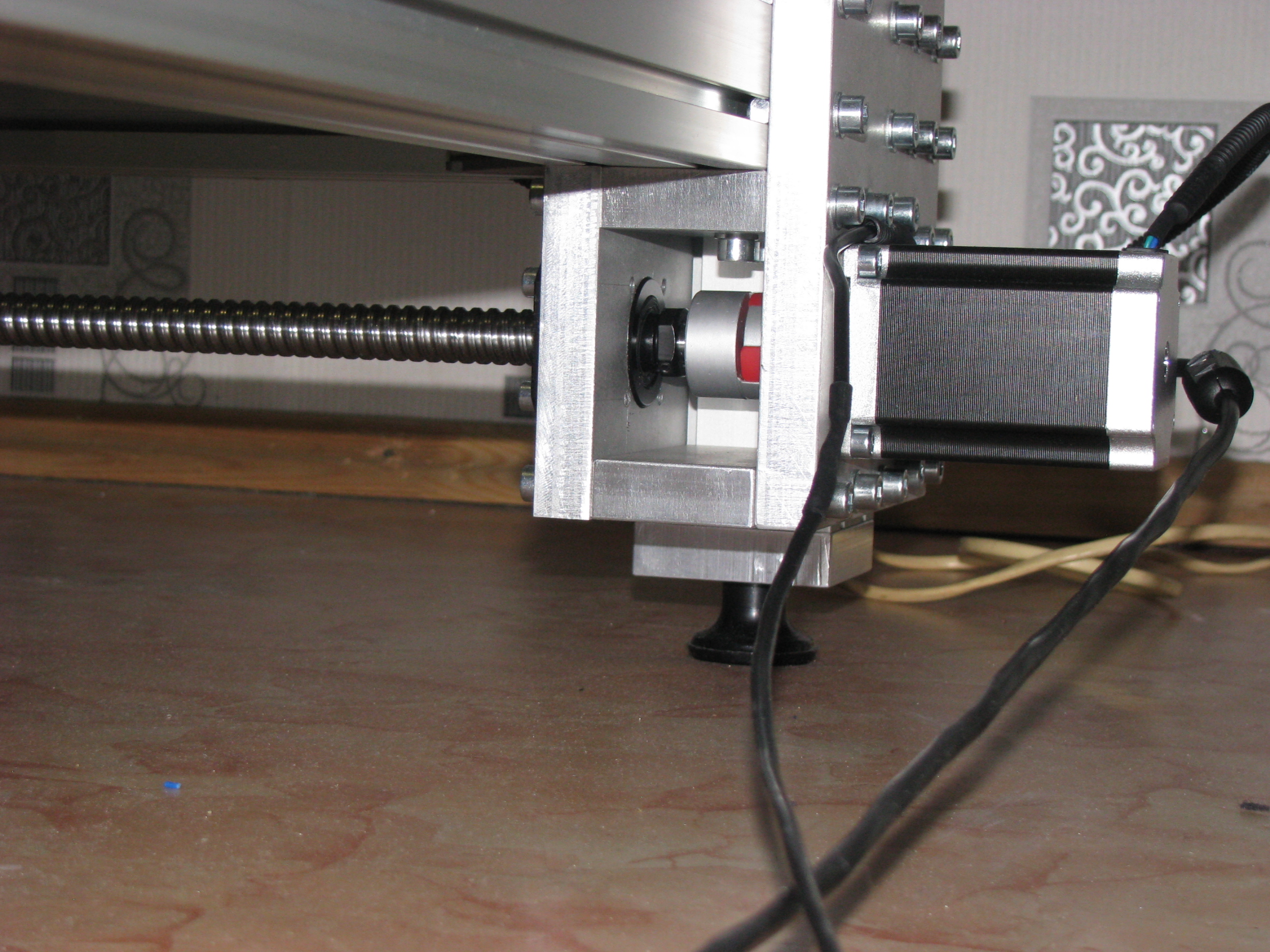

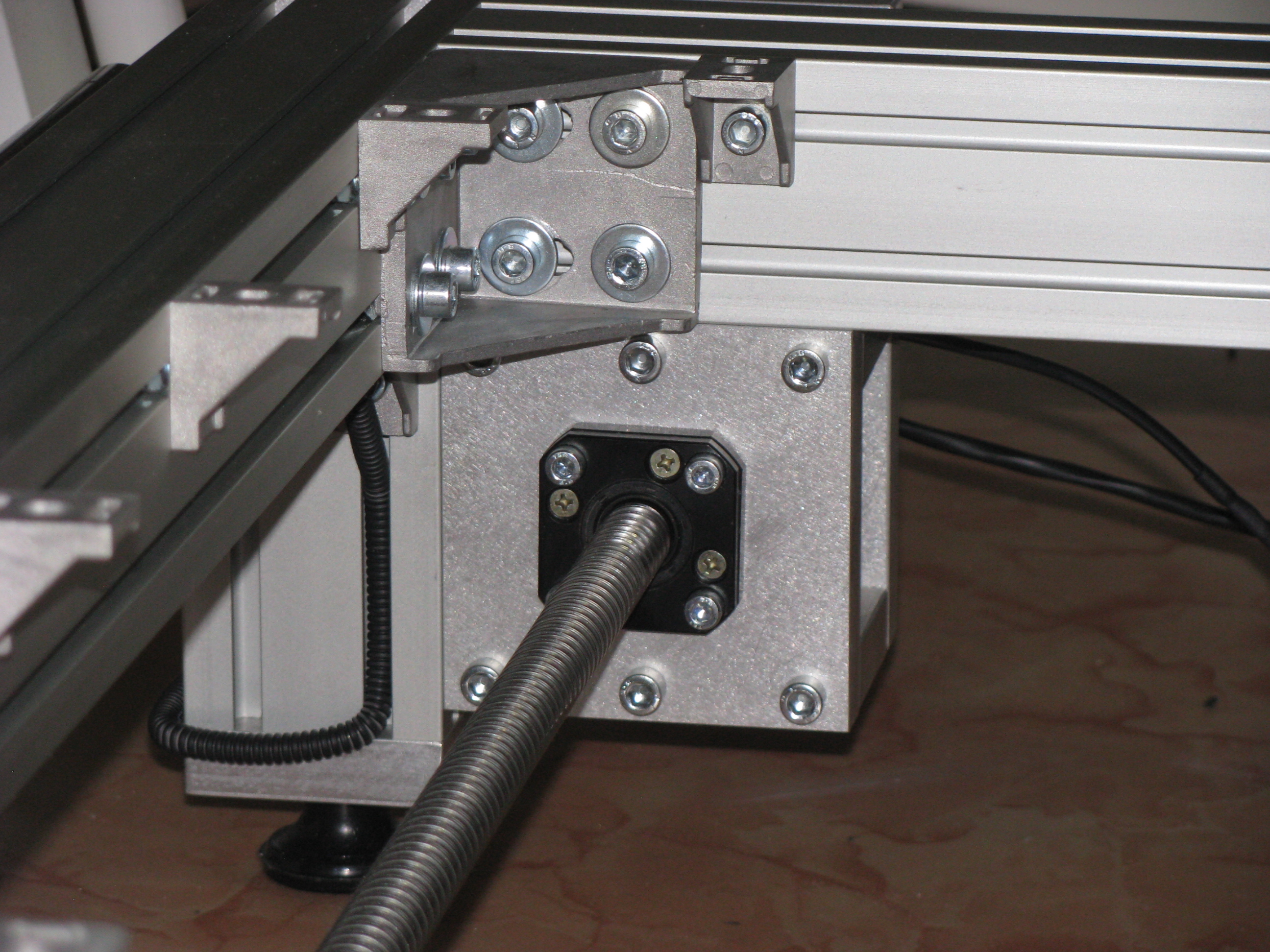

Собирал профиль на свой аппарат вот таким способом:
IMG_1005.JPG (4299 просмотров) <a class='original' href='./download/file.php?id=95420&mode=view' target=_blank>Загрузить оригинал (2.02 МБ)</a>
IMG_1006.JPG (4299 просмотров) <a class='original' href='./download/file.php?id=95421&mode=view' target=_blank>Загрузить оригинал (1.86 МБ)</a>
IMG_1007.JPG (4299 просмотров) <a class='original' href='./download/file.php?id=95422&mode=view' target=_blank>Загрузить оригинал (1.94 МБ)</a>
IMG_1010.JPG (4299 просмотров) <a class='original' href='./download/file.php?id=95423&mode=view' target=_blank>Загрузить оригинал (2.06 МБ)</a>
Может пригодится.

bawero писал(а):Собирал профиль на свой аппарат вот таким способом:
Спасибо, пригодится конечно. Я так же хочу ШД крепить - через пластины.
Уголок лопнул на первой фото или просто литье такое?

Литьё такое Г. Китай.

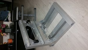

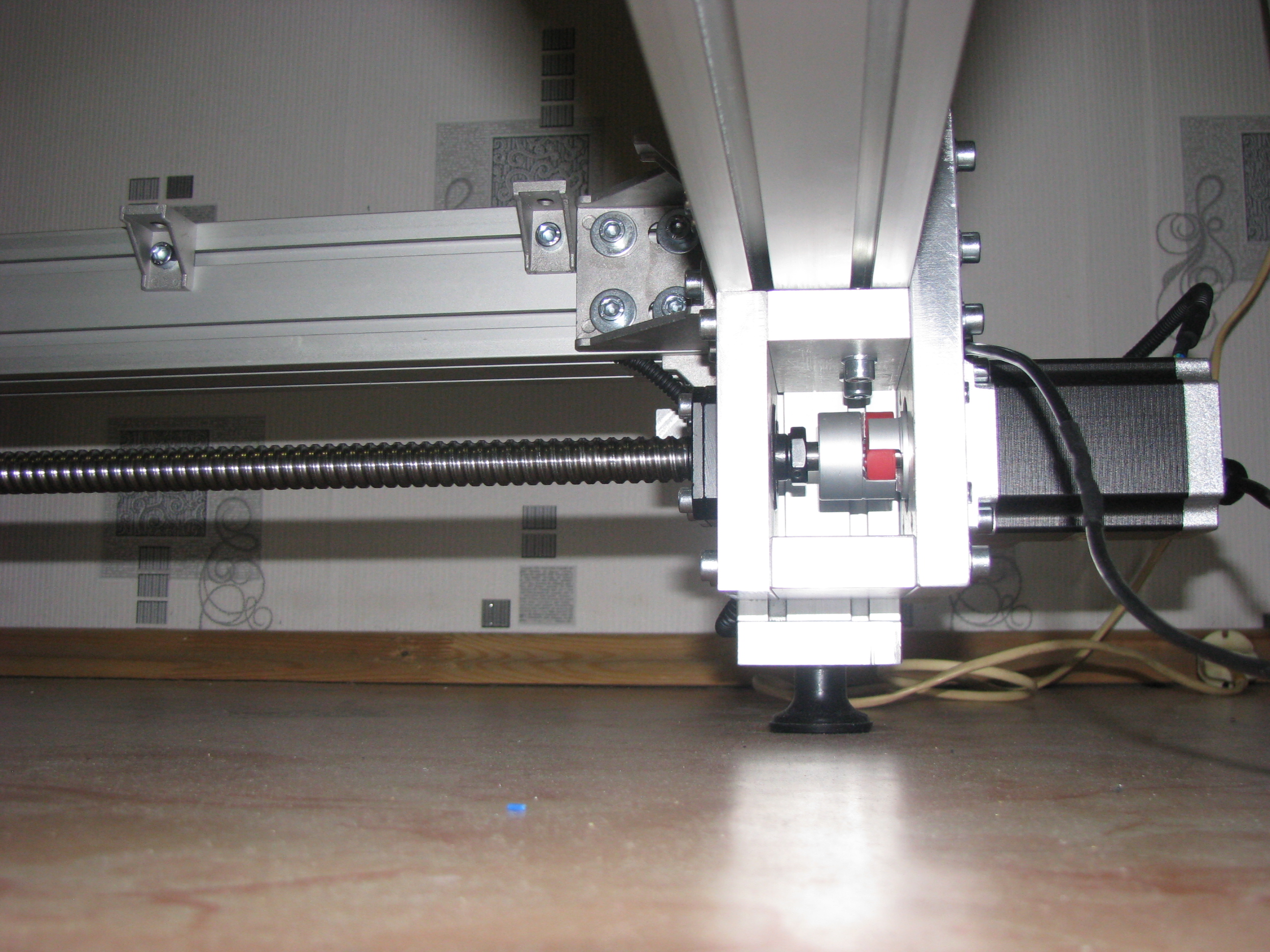

Подсобрал чуть-чуть.
20161122_194355.jpg (4211 просмотров) <a class='original' href='./download/file.php?id=95615&mode=view' target=_blank>Загрузить оригинал (3.91 МБ)</a>
Мой Ютуб канал.

ScrewDriver писал(а):Подсобрал чуть-чуть.
Фотка - разминка для шеи? )))
Это форум так разместил, хз почему.
Открой на полный экран в новом окне, там она нормально будет видна

Такой вопрос меня мучает - а чем пилить вал на опоре?
Обычной ножовкой по металлу кто-нибудь пилил?
Болгаркой.
Ну ножовка скорейвсего не возмет.
arkhnchul
Сообщения: 1754
Репутация: 339
Откуда: москва
Сообщение arkhnchul »
дремелем
или напильником/надфилем прокарябать немного и мудохаться с ножовкой. Запасайтесь десятком полотен)

arkhnchul писал(а): дремелем
дремелем на такую глубину без зажима.... ну нафиг - я еще жить хочу.
Отдам денежку за резку наверное, да и все.... Чего мучаться.
По Z длину валов наверное еще увеличу и расстояние между каретками тоже.
Один фиг покупать буду 2м, Сделаю 350-400 мм, с расстоянием между внешними размерами кареток в 250мм, чтобы ход остался 100мм.

Сообщения: 5886
ScrewDriver писал(а):дремелем на такую глубину без зажима.... ну нафиг - я еще жить хочу.
Да а чего там ?
1мм абразивные круги разлетаются почти без последствий, ониж маленькие совсем.
Щиток на рожу надеть обязательно.
Я сырые уголки 30х30х3 мм так пилил... надпиливал до 60% и ломал потом.
Но муторно, болгаркой сильно быстрее, вжик и всё.
