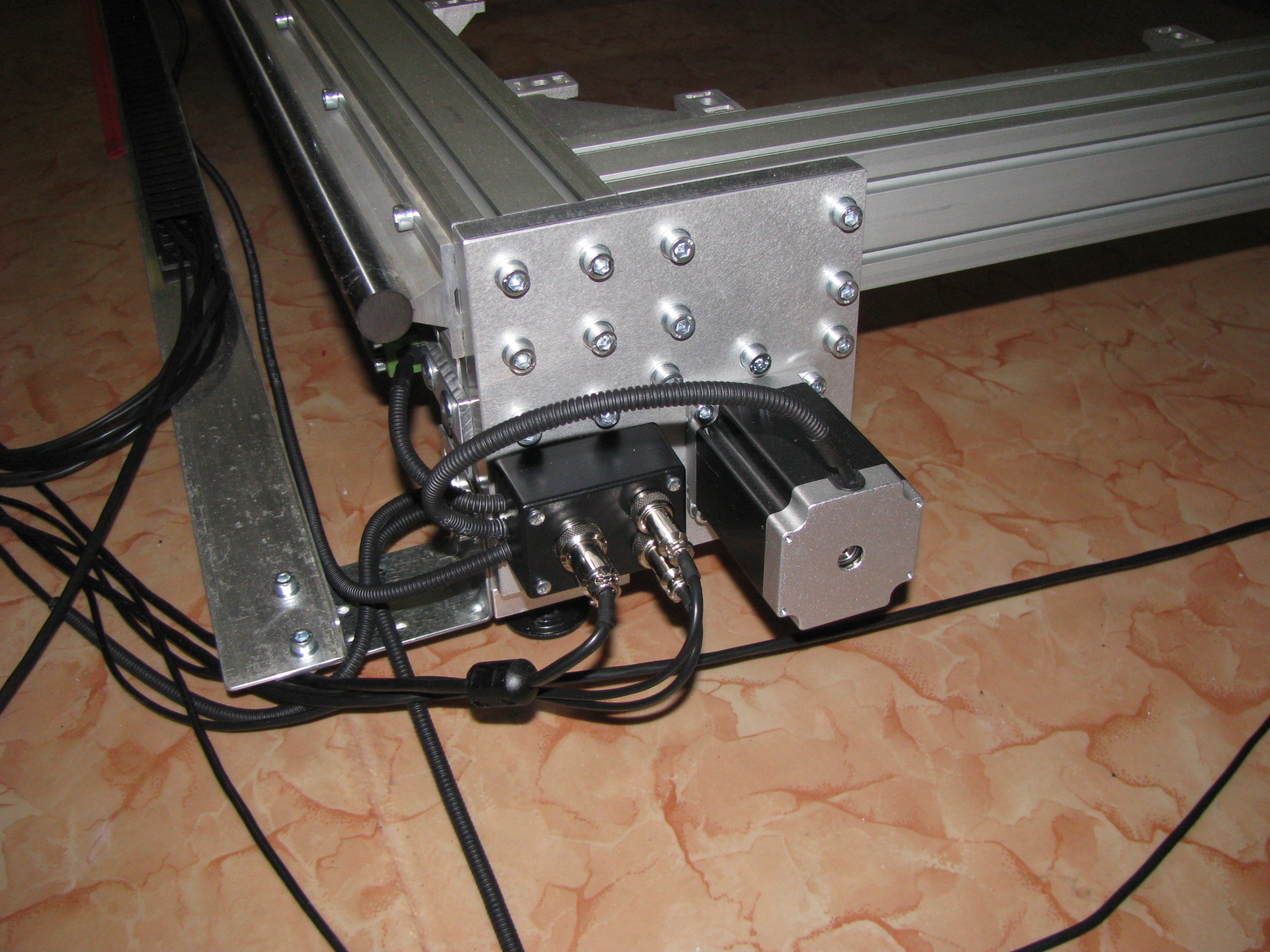

Собирал профиль на свой аппарат вот таким способом:
IMG_1005.JPG (4310 просмотров) <a class='original' href='./download/file.php?id=95420&mode=view' target=_blank>Загрузить оригинал (2.02 МБ)</a>
IMG_1006.JPG (4310 просмотров) <a class='original' href='./download/file.php?id=95421&mode=view' target=_blank>Загрузить оригинал (1.86 МБ)</a>
IMG_1007.JPG (4310 просмотров) <a class='original' href='./download/file.php?id=95422&mode=view' target=_blank>Загрузить оригинал (1.94 МБ)</a>
IMG_1010.JPG (4310 просмотров) <a class='original' href='./download/file.php?id=95423&mode=view' target=_blank>Загрузить оригинал (2.06 МБ)</a>
Может пригодится.

bawero писал(а):Собирал профиль на свой аппарат вот таким способом:
Спасибо, пригодится конечно. Я так же хочу ШД крепить - через пластины.
Уголок лопнул на первой фото или просто литье такое?
Литьё такое Г. Китай.
