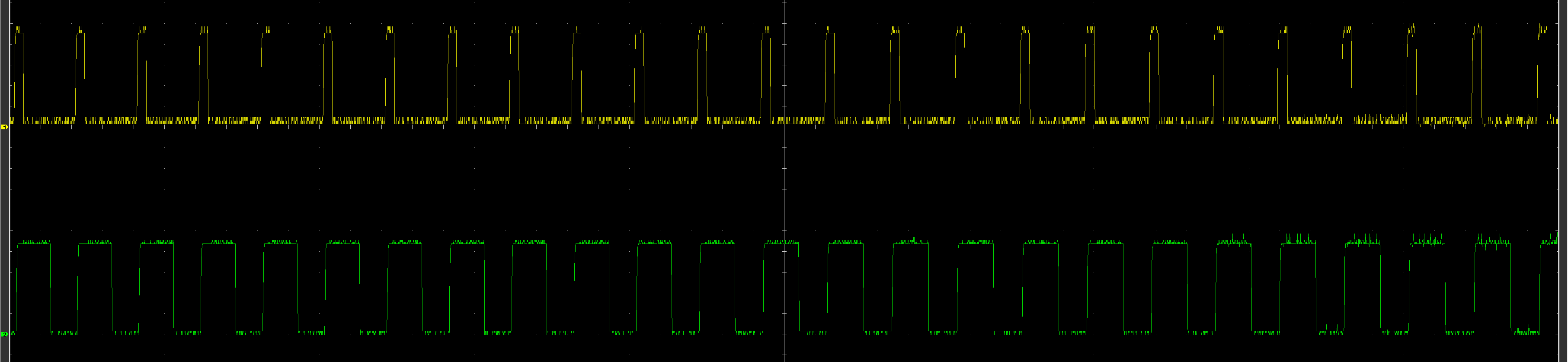

Re: SMD раскладчик для СтепМастеров

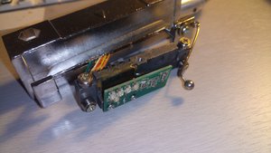

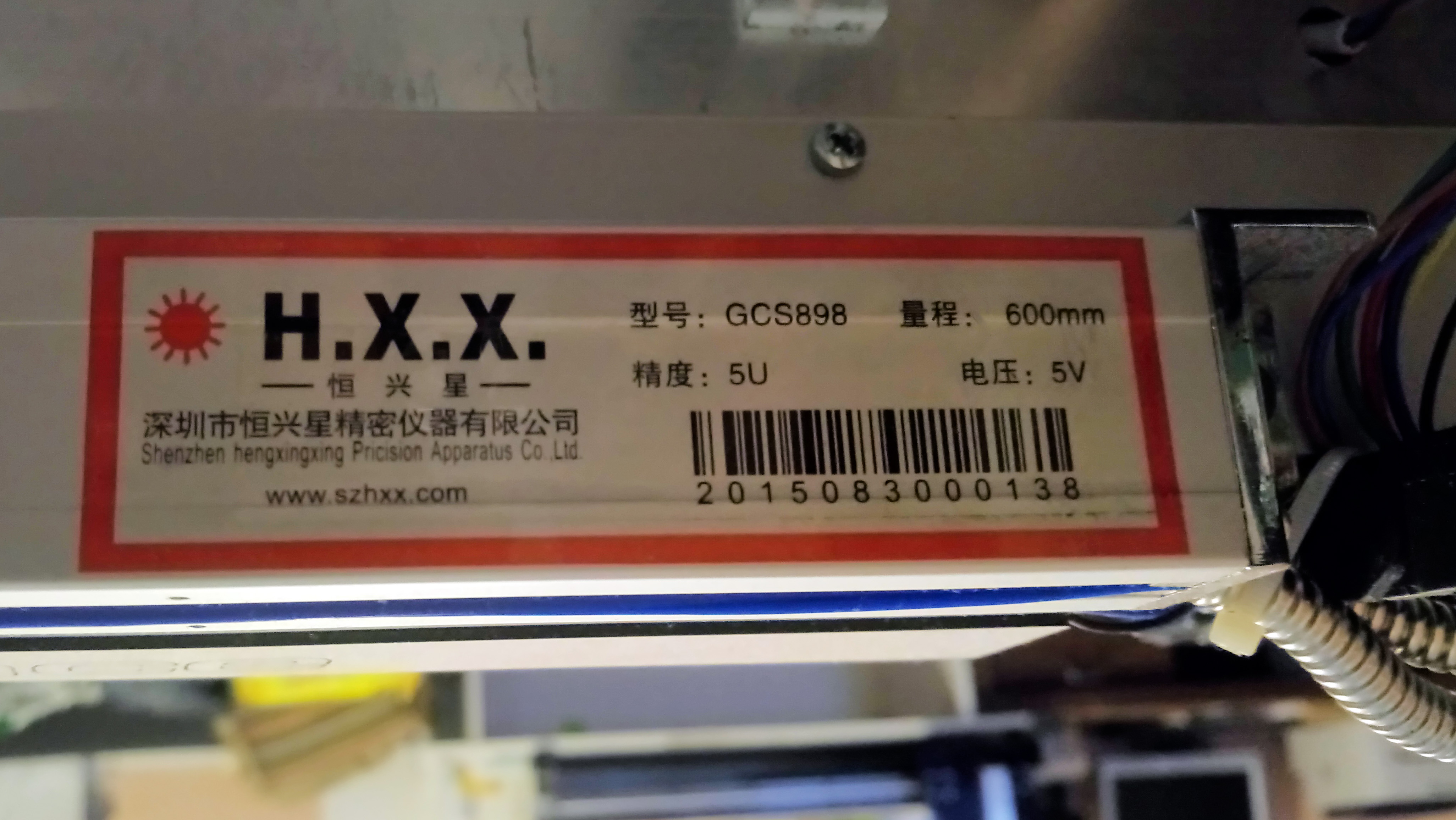

Подумываю о том, что нужно заменить одну из оптических линеек.
Перестает работать на большой скорости.
Линейка самая дешевая китайская.
2017-01-15 20-21-10.JPG (3000 просмотров) <a class='original' href='./download/file.php?id=100130&mode=view' target=_blank>Загрузить оригинал (2.82 МБ)</a>
2017-01-15 20-20-55.JPG (3000 просмотров) <a class='original' href='./download/file.php?id=100129&mode=view' target=_blank>Загрузить оригинал (1.33 МБ)</a>

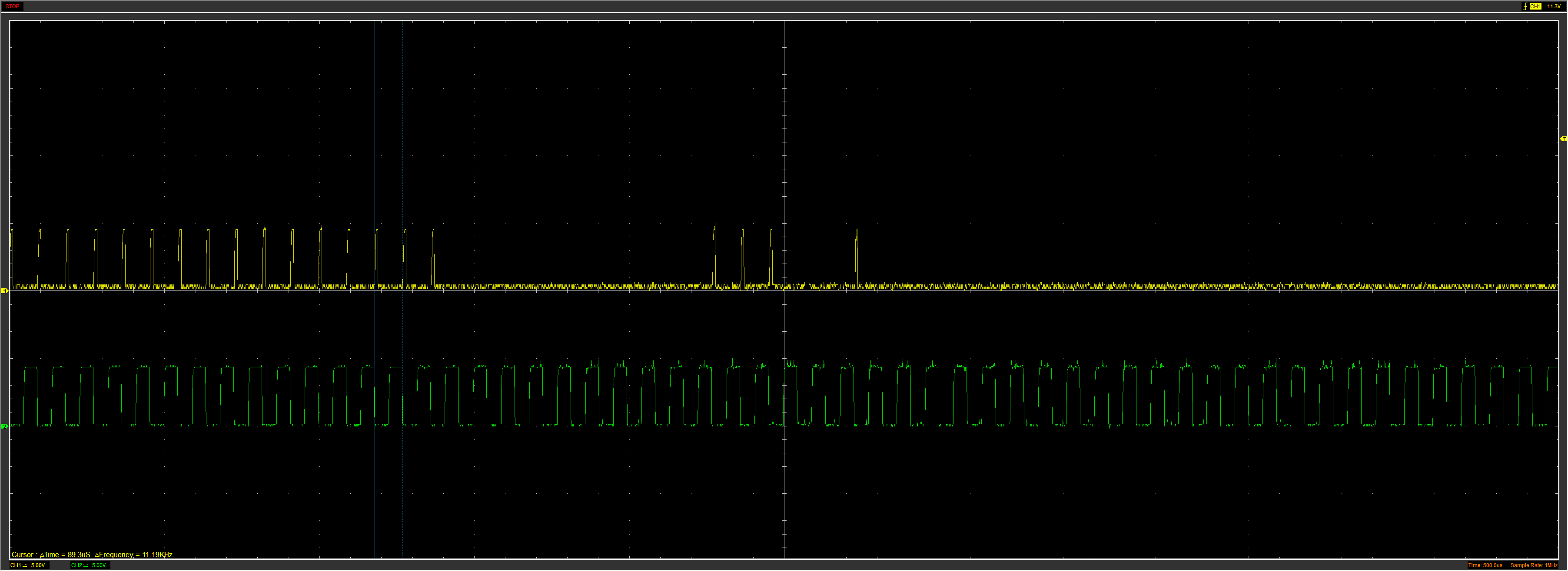

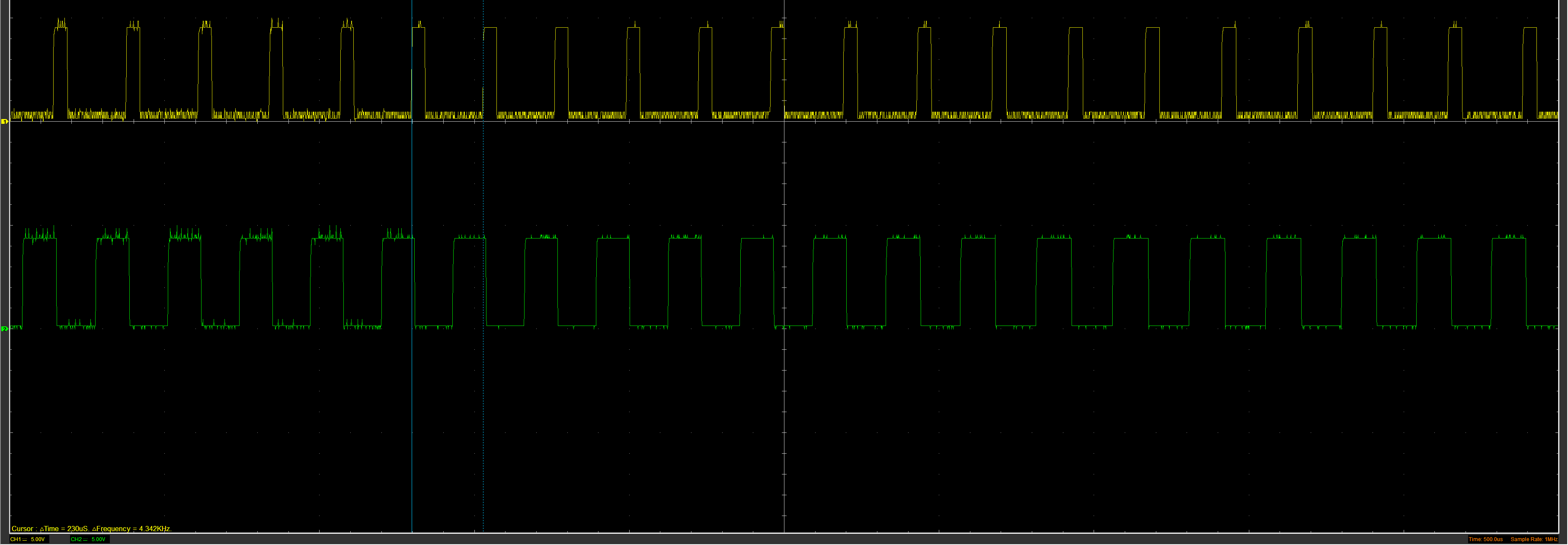

Вот, снял осциллограмму на той скорости, на которой еще можно без сбоев использовать станок.
2017-01-15_20-15-27.png (3000 просмотров) <a class='original' href='./download/file.php?id=100128&mode=view' target=_blank>Загрузить оригинал (76.43 КБ)</a>
На бОльших скоростях ее перестает воспринимать блок контроля.
Здесь частота импульсов всего лишь 4 кГц.
Вторая такая же линейка без проблем работает на значительно более высоких скоростях.
Не нравится мне это.
Насколько я понимаю, скважность должна быть близка к 50%.
Есть у кого мысли?

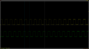

Вот вторая хорошо работающая линейка:
2017-01-15_20-49-16.png (2980 просмотров) <a class='original' href='./download/file.php?id=100131&mode=view' target=_blank>Загрузить оригинал (87.54 КБ)</a>

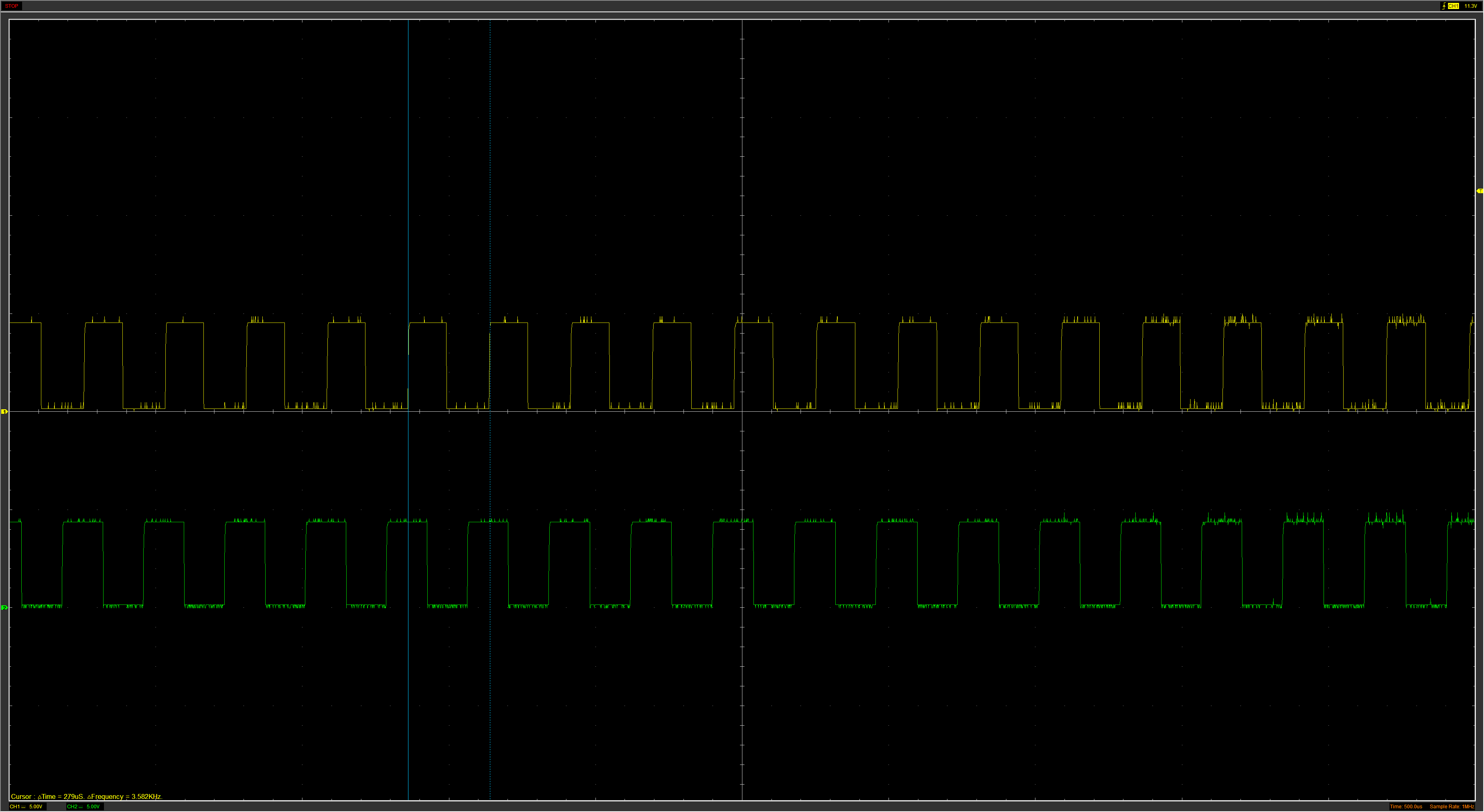

А вот что показывает осциллограф с ростом скорости перемещения:
2017-01-15_20-58-27.png (2980 просмотров) <a class='original' href='./download/file.php?id=100132&mode=view' target=_blank>Загрузить оригинал (72.04 КБ)</a>
Может быть не хватает частоты сэмплирования (здесь он, почему-то сделал 1 МГц), а частота импульсов 11 кГц.
AndyBig
Сообщения: 3876
Репутация: 1121
Откуда: юг России
Сообщение AndyBig »
michael-yurov писал(а):Вот, снял осциллограмму на той скорости, на которой еще можно без сбоев использовать станок.
Похоже, что что-то не так с самой оптикой линейки, с ее датчиком.
Duhas
Сообщения: 1842
Репутация: 285
Откуда: Красноярск
Сообщение Duhas »
компаратор в линейке видимо не корректно работает, может уставка кривая или уплыла.

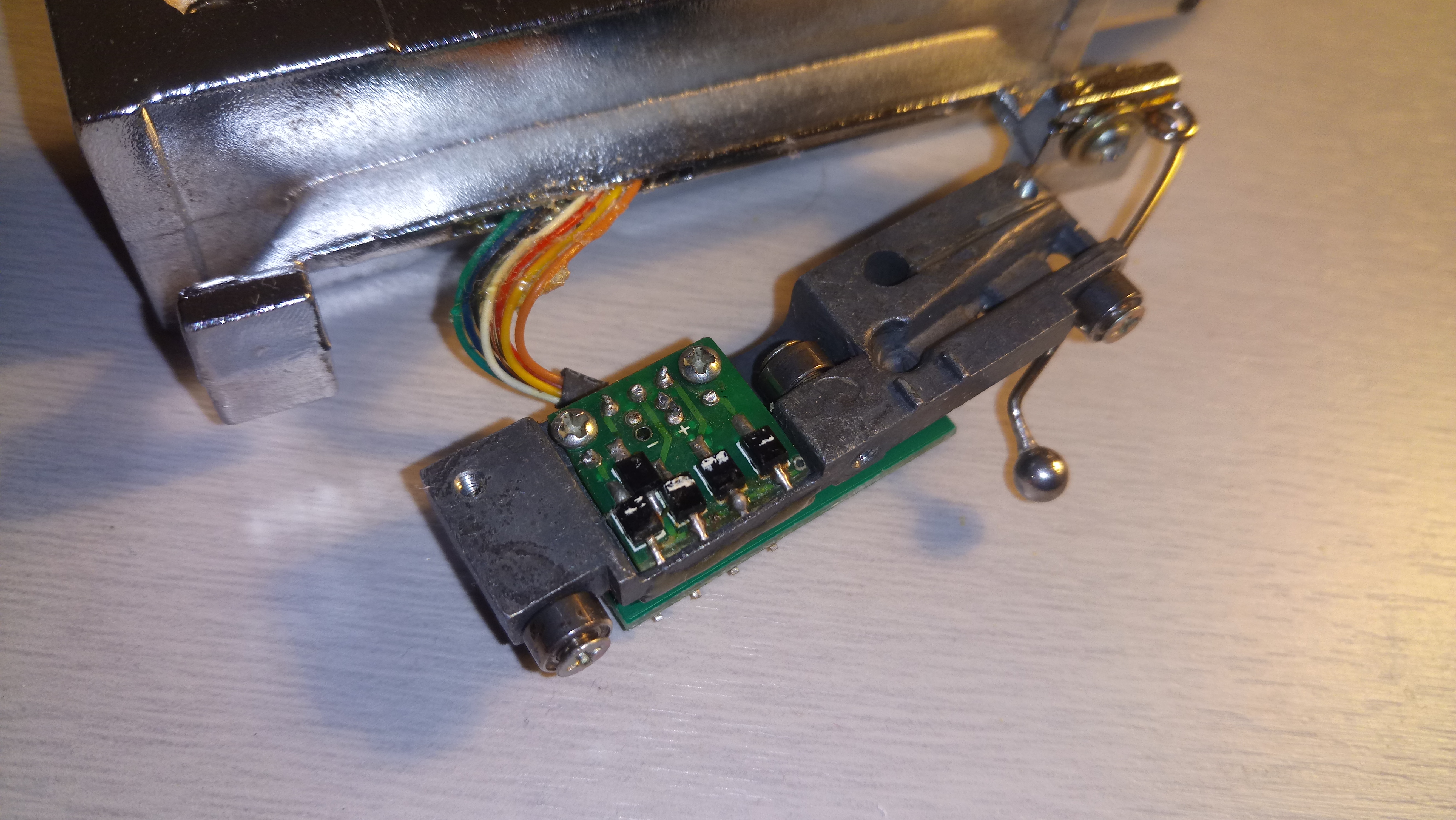

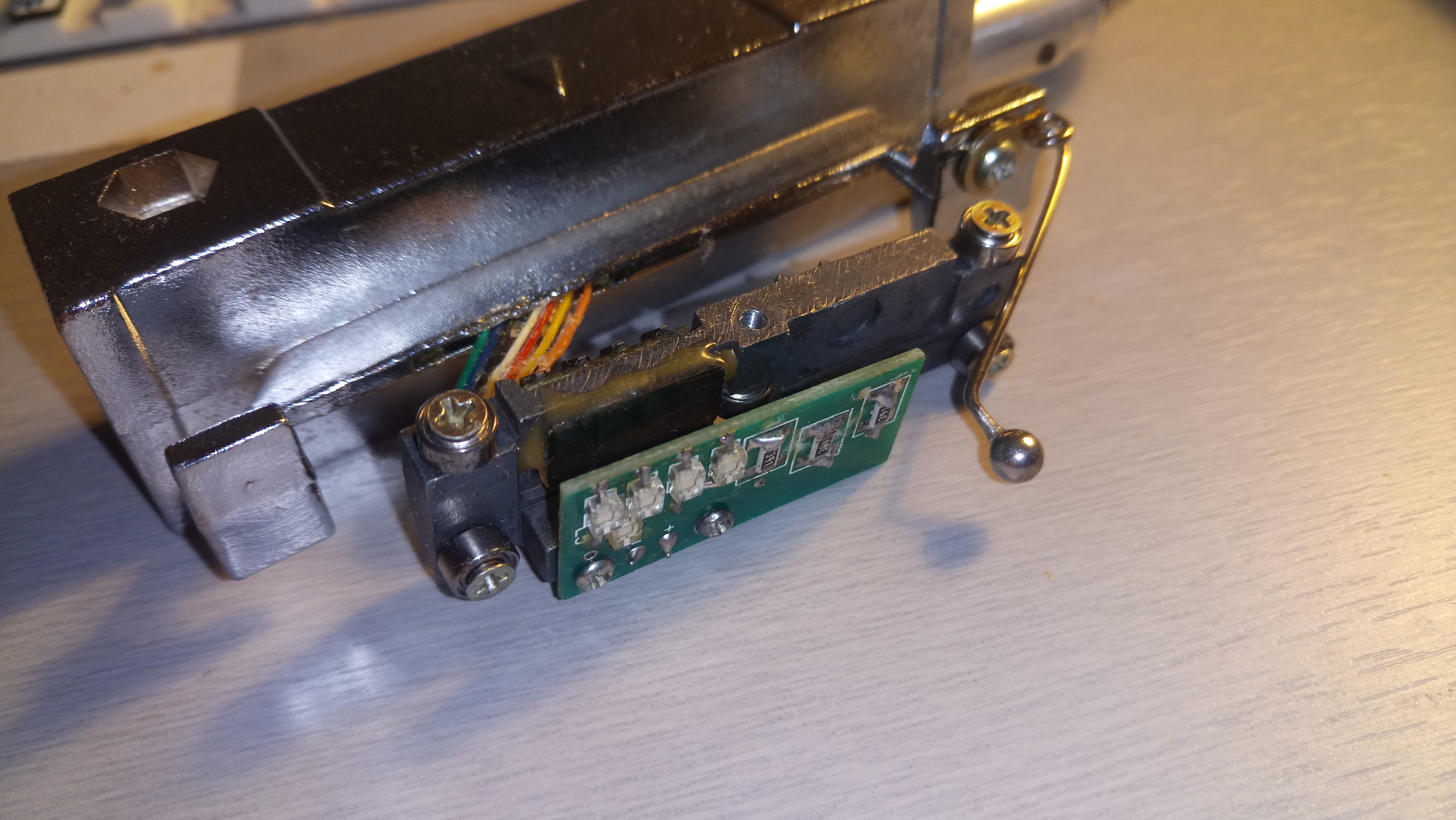

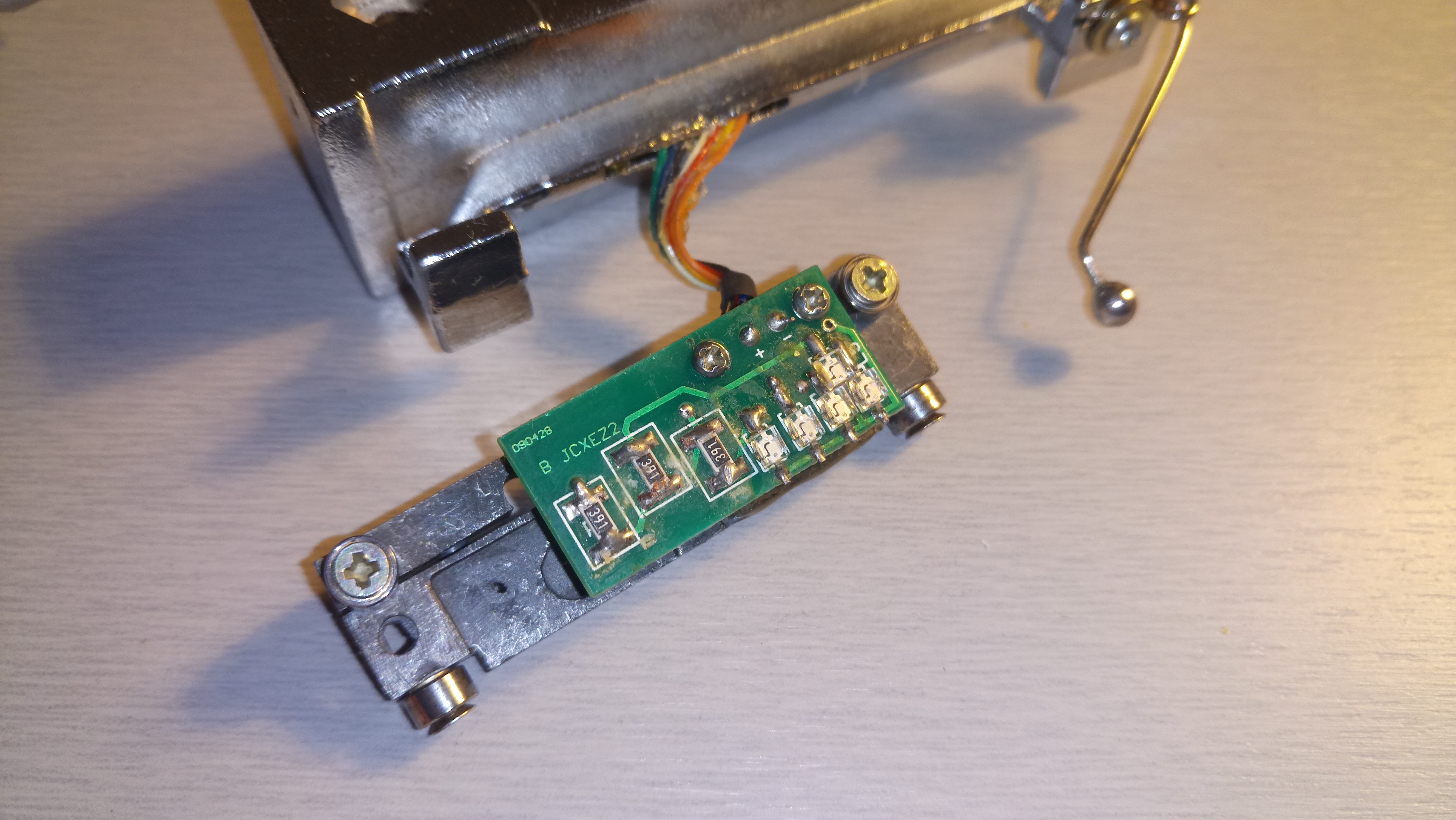

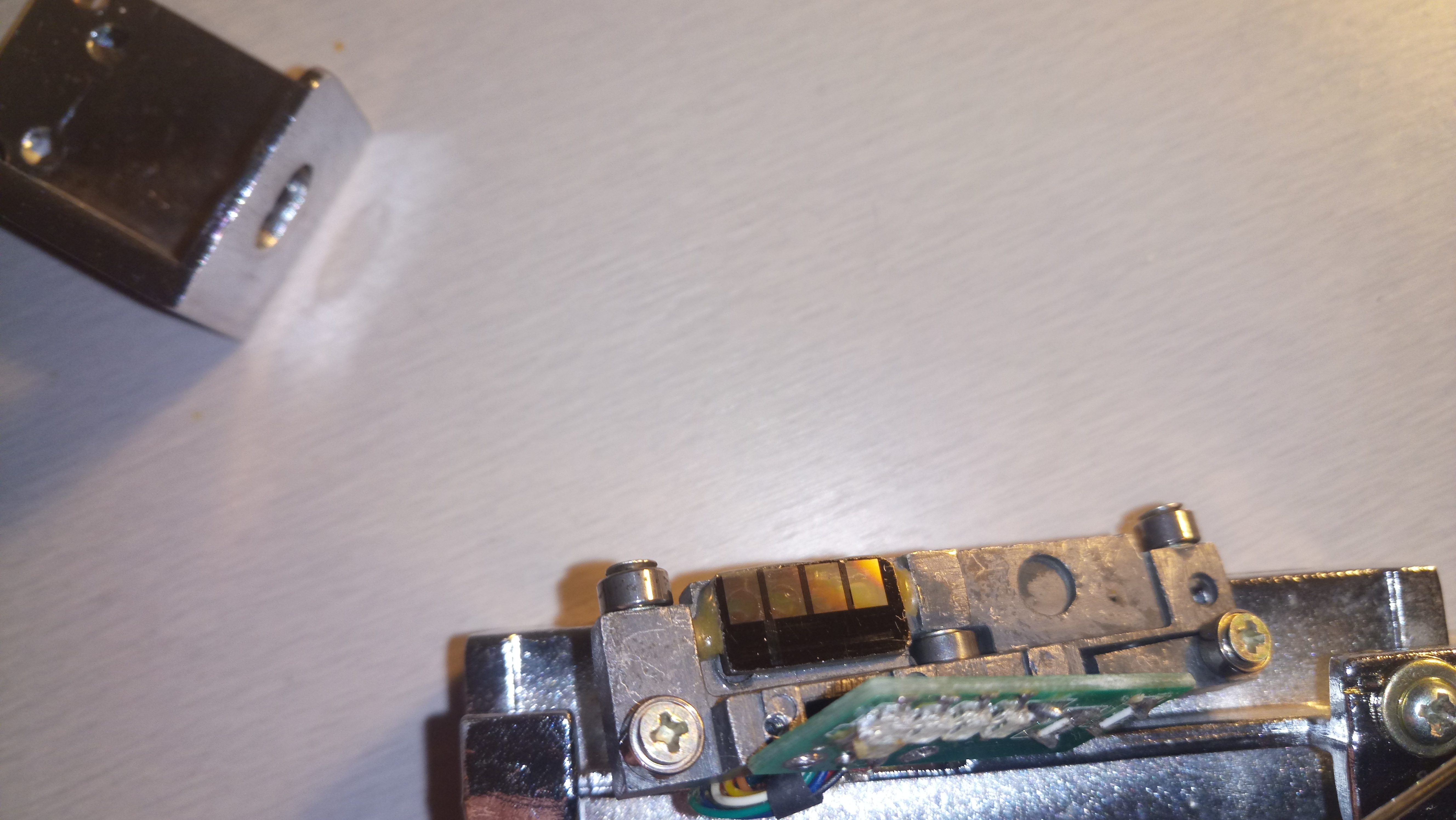

Стоит в нее потыкать чем нибудь?
Паяльником, например.
Наверное, можно заказывать новую.
Или хотя бы новую голову.
2017-01-15 21-16-21.JPG (2957 просмотров) <a class='original' href='./download/file.php?id=100133&mode=view' target=_blank>Загрузить оригинал (4.29 МБ)</a>
2017-01-15 21-16-39.JPG (2957 просмотров) <a class='original' href='./download/file.php?id=100134&mode=view' target=_blank>Загрузить оригинал (3.98 МБ)</a>
2017-01-15 21-17-05.JPG (2957 просмотров) <a class='original' href='./download/file.php?id=100135&mode=view' target=_blank>Загрузить оригинал (4.19 МБ)</a>
Дифракционная решетка выглядит... печальненько...
2017-01-15 21-25-26.JPG (2948 просмотров) <a class='original' href='./download/file.php?id=100136&mode=view' target=_blank>Загрузить оригинал (3.43 МБ)</a>
2017-01-15 21-25-43.JPG (2948 просмотров) <a class='original' href='./download/file.php?id=100137&mode=view' target=_blank>Загрузить оригинал (3.55 МБ)</a>
Затирается об стекло видимо, ито не дифракционнаярешется, просто маска. Там винты регулировочные в световых каналах есть? Можешь попытаться подстроить... Только крути тот канал, который выпендривается...

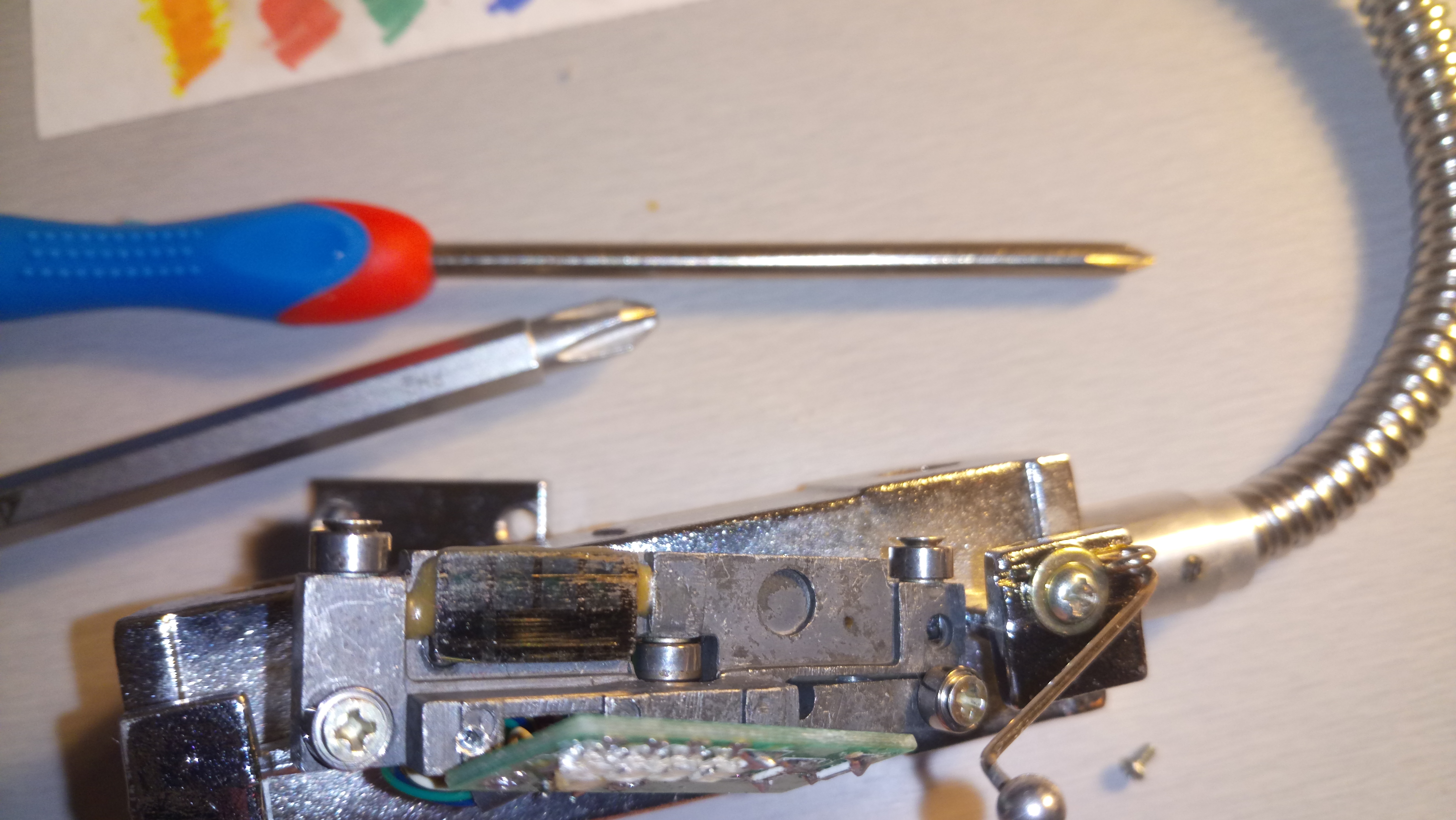

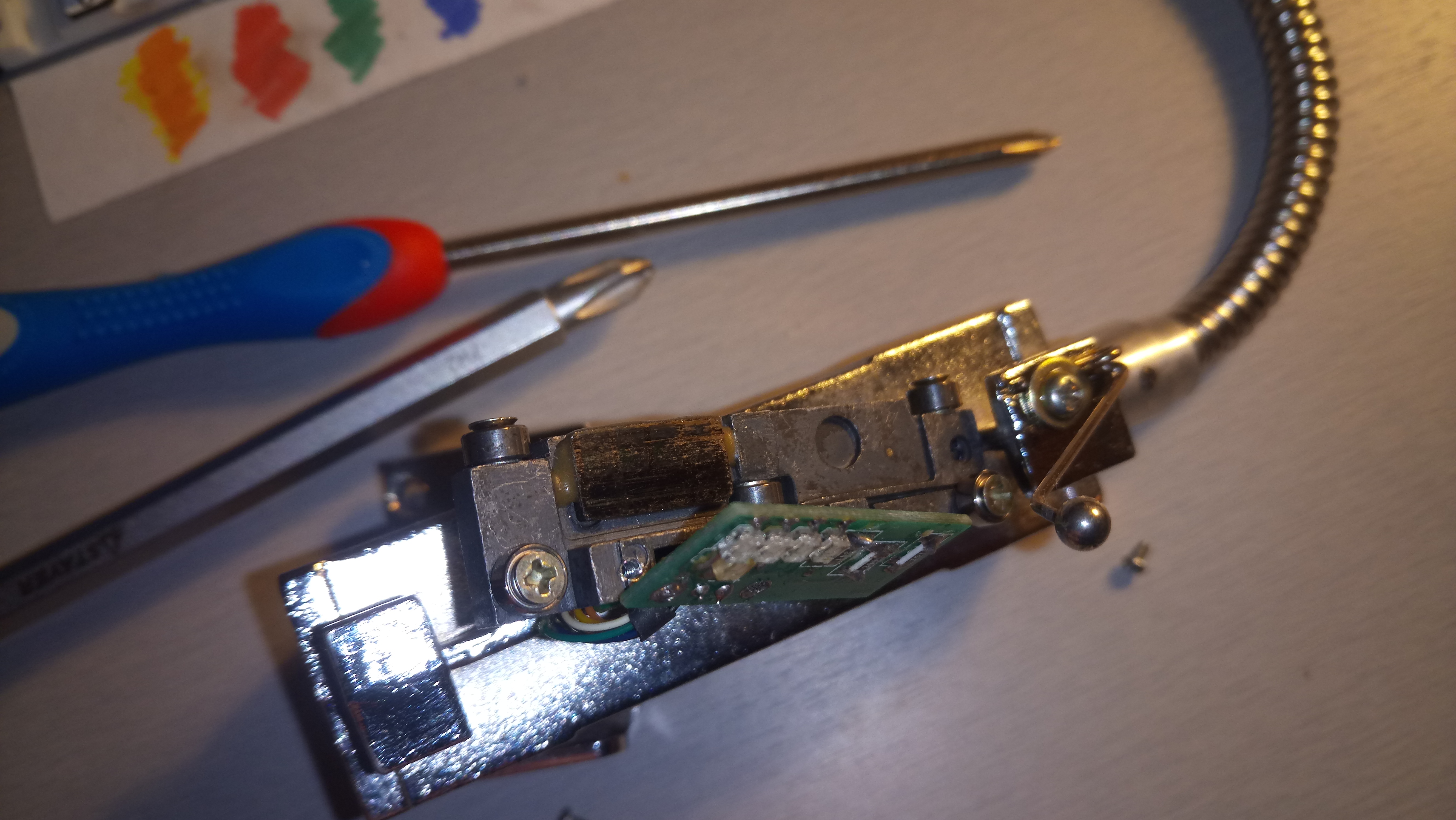

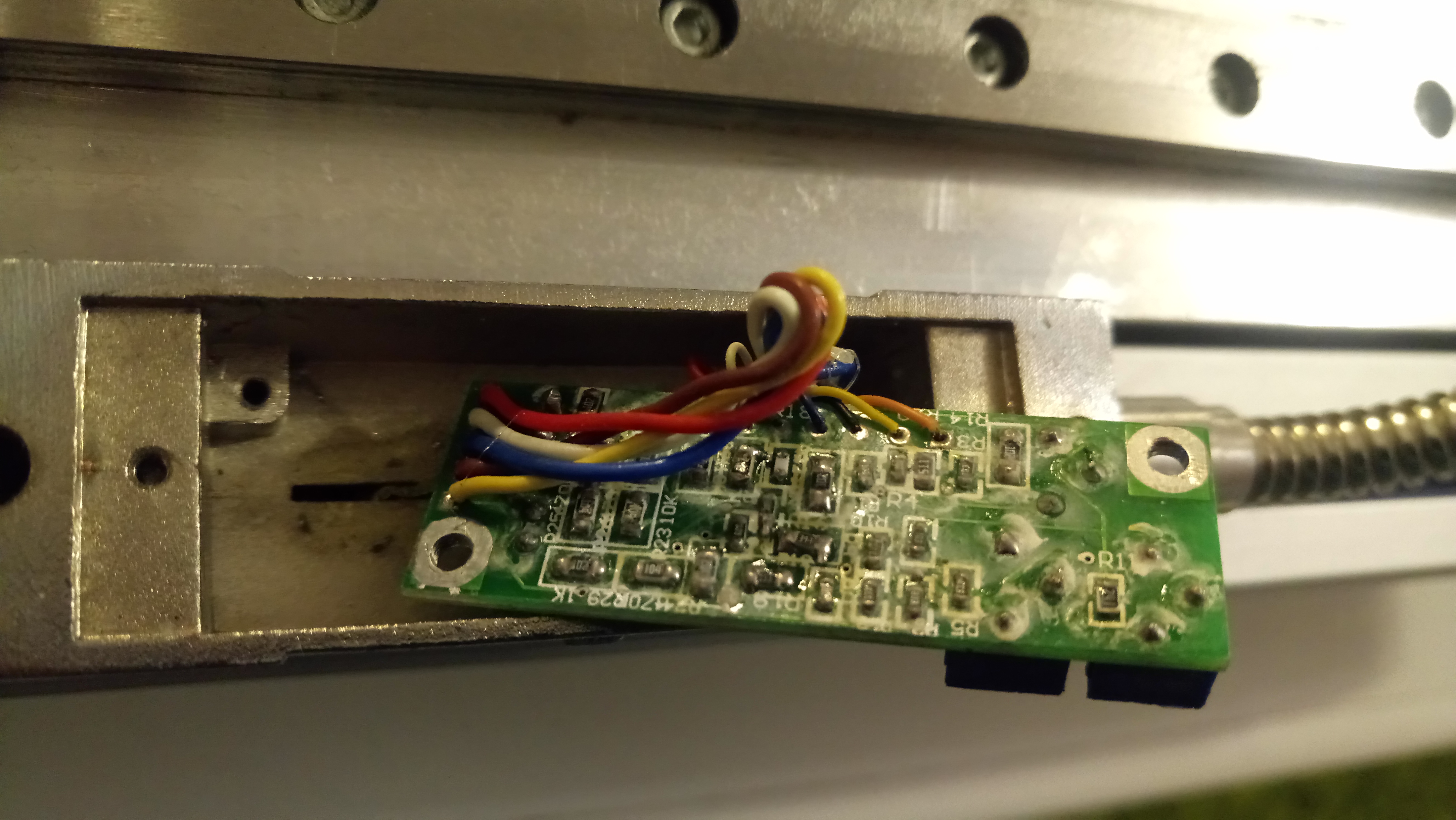

Нет, регулировок нет.
Оттер бензином.
Это был присохший размазанный флюс.
Буду проверять.
2017-01-15 21-46-07.JPG (2929 просмотров) <a class='original' href='./download/file.php?id=100138&mode=view' target=_blank>Загрузить оригинал (3.76 МБ)</a>

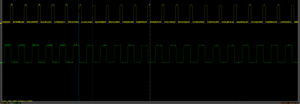

Не помогло (((
2017-01-15_22-03-15.png (2925 просмотров) <a class='original' href='./download/file.php?id=100139&mode=view' target=_blank>Загрузить оригинал (71.15 КБ)</a>
Лезь во вторую плату тогда, сравнивай между каналами отличия, ищи где что не так.
Там с фотодиодов сигнал идет на усилок, что-нить вроде LM2904, после него уже на компаратор. Может быть среднее значение синусоиды с фотодиодов, или ее амплитуда быть не в порядке, из-за неправильного оптического тракта. А может быть и опора на компараторе сдвинута, т.к. иногда если нет юстировки в оптике, то ее делают подстроечниками в опоре компаратора. В общем когда есть второй канал с которым сравнивать - проще )))

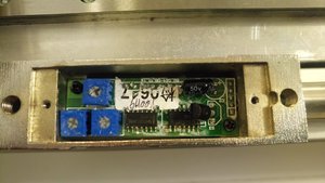

Спасибо. Суть понял,
но че-то как-то сложновато понять же с этим делать:

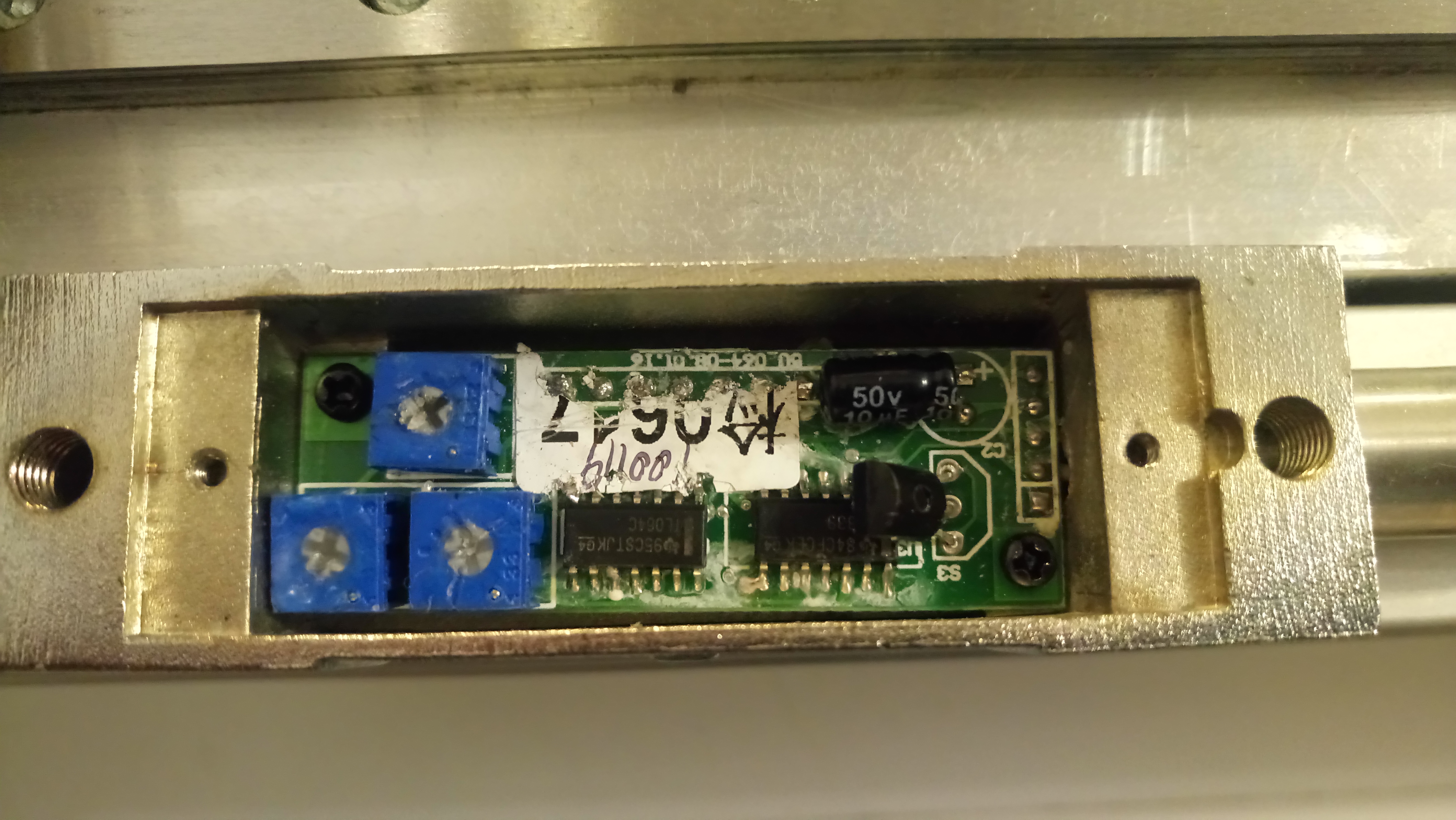

2017-01-15 22-18-38.JPG (2919 просмотров) <a class='original' href='./download/file.php?id=100140&mode=view' target=_blank>Загрузить оригинал (3.57 МБ)</a>
2017-01-15 22-20-00.JPG (2919 просмотров) <a class='original' href='./download/file.php?id=100141&mode=view' target=_blank>Загрузить оригинал (3.33 МБ)</a>
Разрисуй на бумажку включение потенциометров, чтоб понять для чего они. Они на 339ю заведены, или на TL064?
Можно конечно и методом тыка - двигать туда сюда голову, подкручивать резаки и смотреть как меняется сигнал... Ничего непоправимого в общем сделать не получится :)
Рисовать сейчас - лень.
Один резюк в крайнем положении. Стоит его чуть повернуть, и желтые импульсы пропадают совсем.
Второй резюк меняет ширину зеленых импульсов - это может помочь сдвинуть фронт зеленых на середину желтых.
А от третьего я не смог заметить изменений. Вероятно связан с меткой по третьей линии.
Главная беда в том, что при быстром перемещении желтые импульсы исчезают совсем.
Буду искать путь от первого резюка.
Сообщение Duhas »
можно попробовать поддать немного току на светодиоды я думаю.. хотя правильнее конечно с приемной стороны ковыряться, но проще припараллелить резюк на плату со светодиодами.
AndyBig
Сообщения: 3876
Репутация: 1121
Откуда: юг России
Сообщение AndyBig »
Лучше бы все-таки попробовать разобраться с приемником. Может быть последовательно с тем подстроечником, что выкручен до конца, стоит постоянный резистор? А до конца подстроечник выкручен в какую сторону? В минимальное сопротивление или в максимальное?
Имеет смысл посмотреть сигнал непосредственно на фотодатчиках. А также посмотреть, как светятся светодиоды. я понимаю, что они ИК, но практически любая видеокамера их должна видеть.
