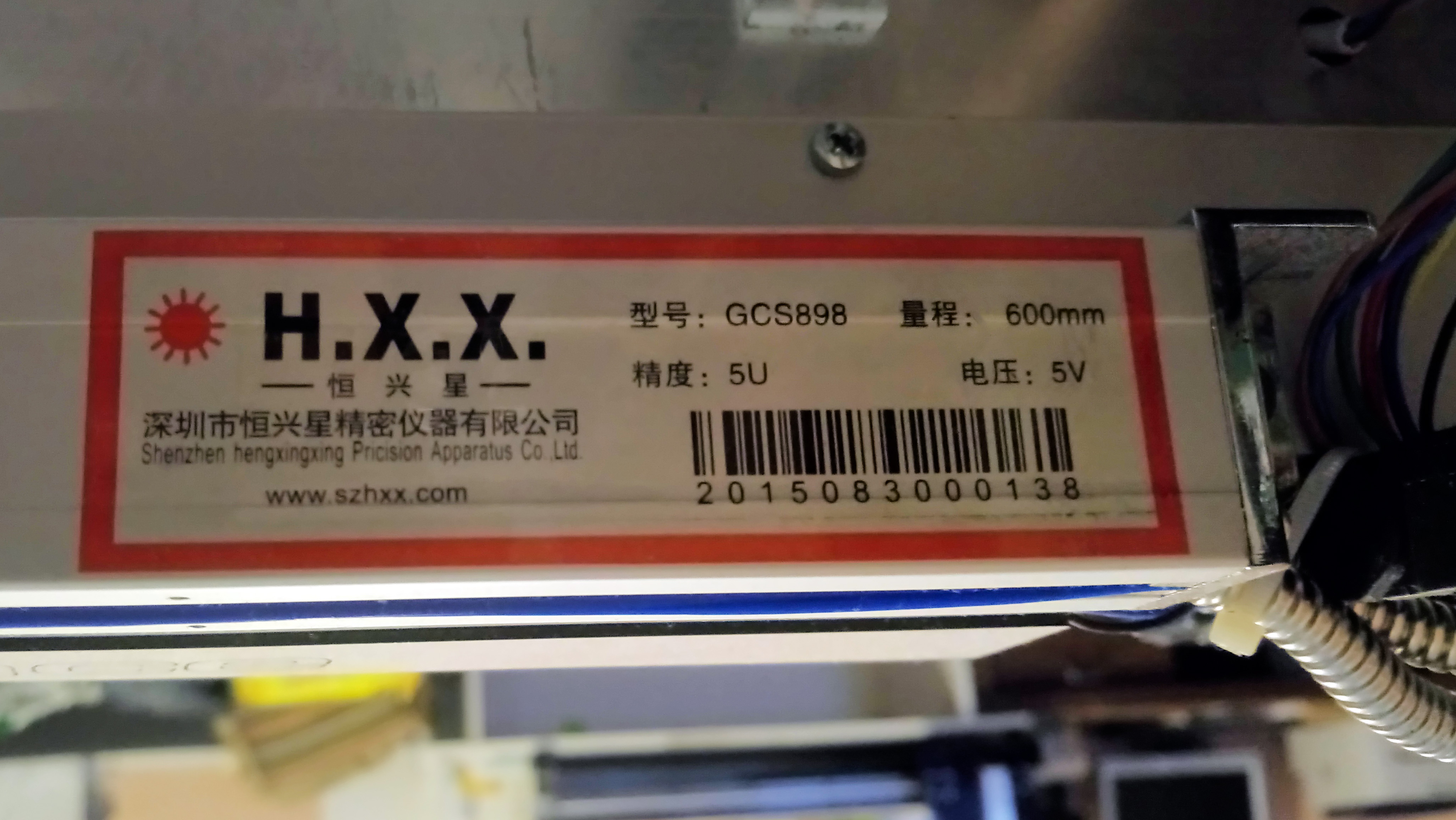

Re: SMD раскладчик для СтепМастеров
Подумываю о том, что нужно заменить одну из оптических линеек.
Перестает работать на большой скорости.
Линейка самая дешевая китайская.
2017-01-15 20-21-10.JPG (3026 просмотров) <a class='original' href='./download/file.php?id=100130&mode=view' target=_blank>Загрузить оригинал (2.82 МБ)</a>
2017-01-15 20-20-55.JPG (3026 просмотров) <a class='original' href='./download/file.php?id=100129&mode=view' target=_blank>Загрузить оригинал (1.33 МБ)</a>

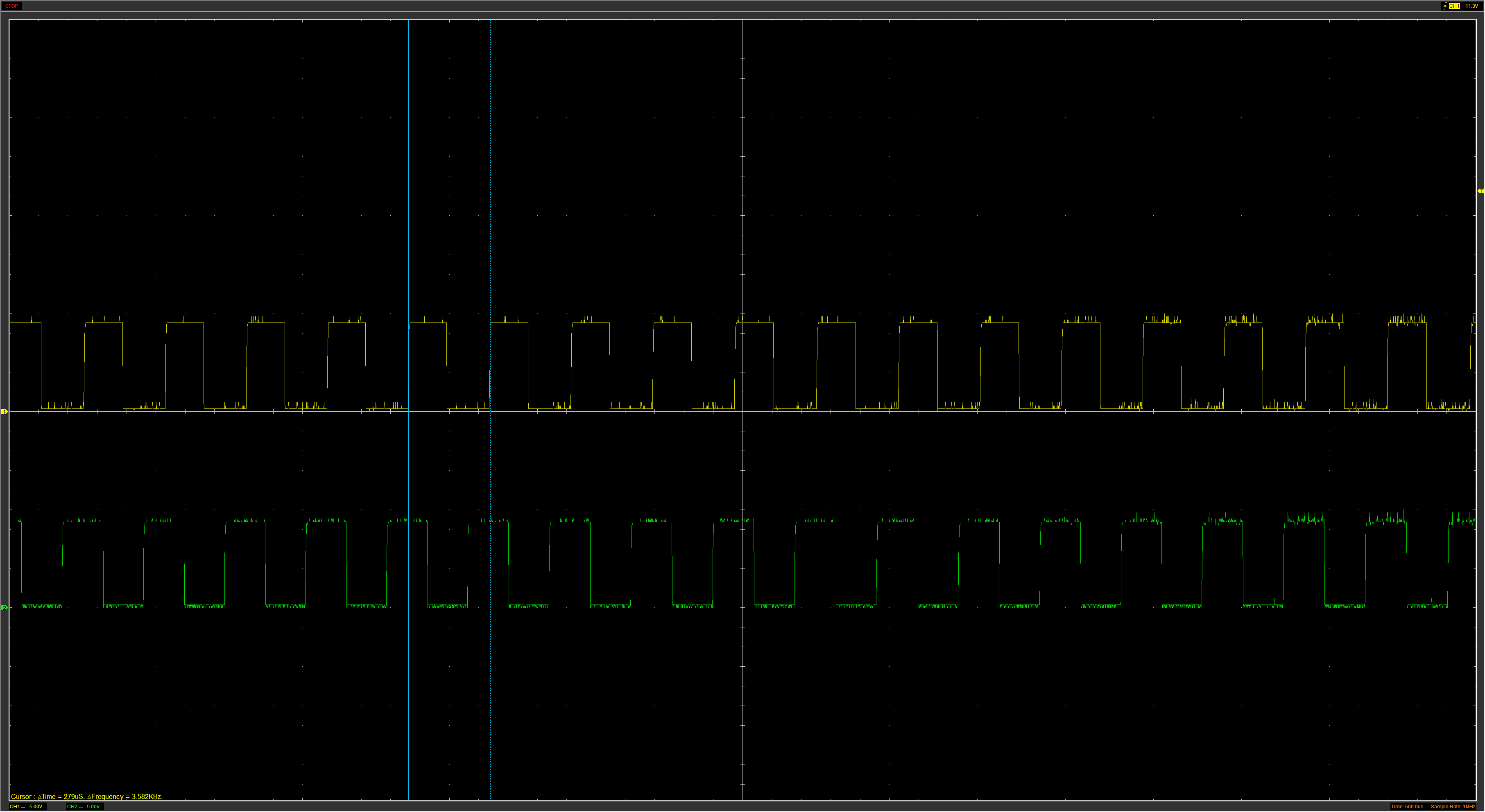

Вот, снял осциллограмму на той скорости, на которой еще можно без сбоев использовать станок.
2017-01-15_20-15-27.png (3026 просмотров) <a class='original' href='./download/file.php?id=100128&mode=view' target=_blank>Загрузить оригинал (76.43 КБ)</a>
На бОльших скоростях ее перестает воспринимать блок контроля.
Здесь частота импульсов всего лишь 4 кГц.
Вторая такая же линейка без проблем работает на значительно более высоких скоростях.
Не нравится мне это.
Насколько я понимаю, скважность должна быть близка к 50%.
Есть у кого мысли?
Сообщение AndyBig »
michael-yurov писал(а):Вот, снял осциллограмму на той скорости, на которой еще можно без сбоев использовать станок.
Похоже, что что-то не так с самой оптикой линейки, с ее датчиком.
Сообщение Duhas »
компаратор в линейке видимо не корректно работает, может уставка кривая или уплыла.
