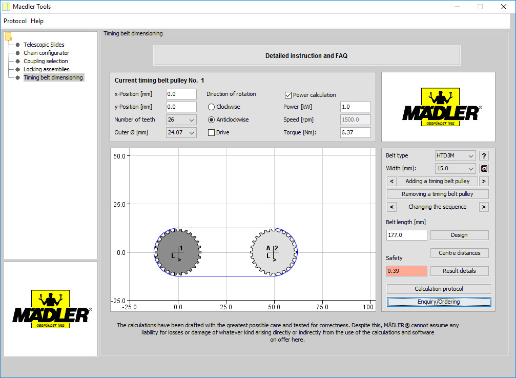

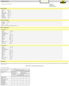

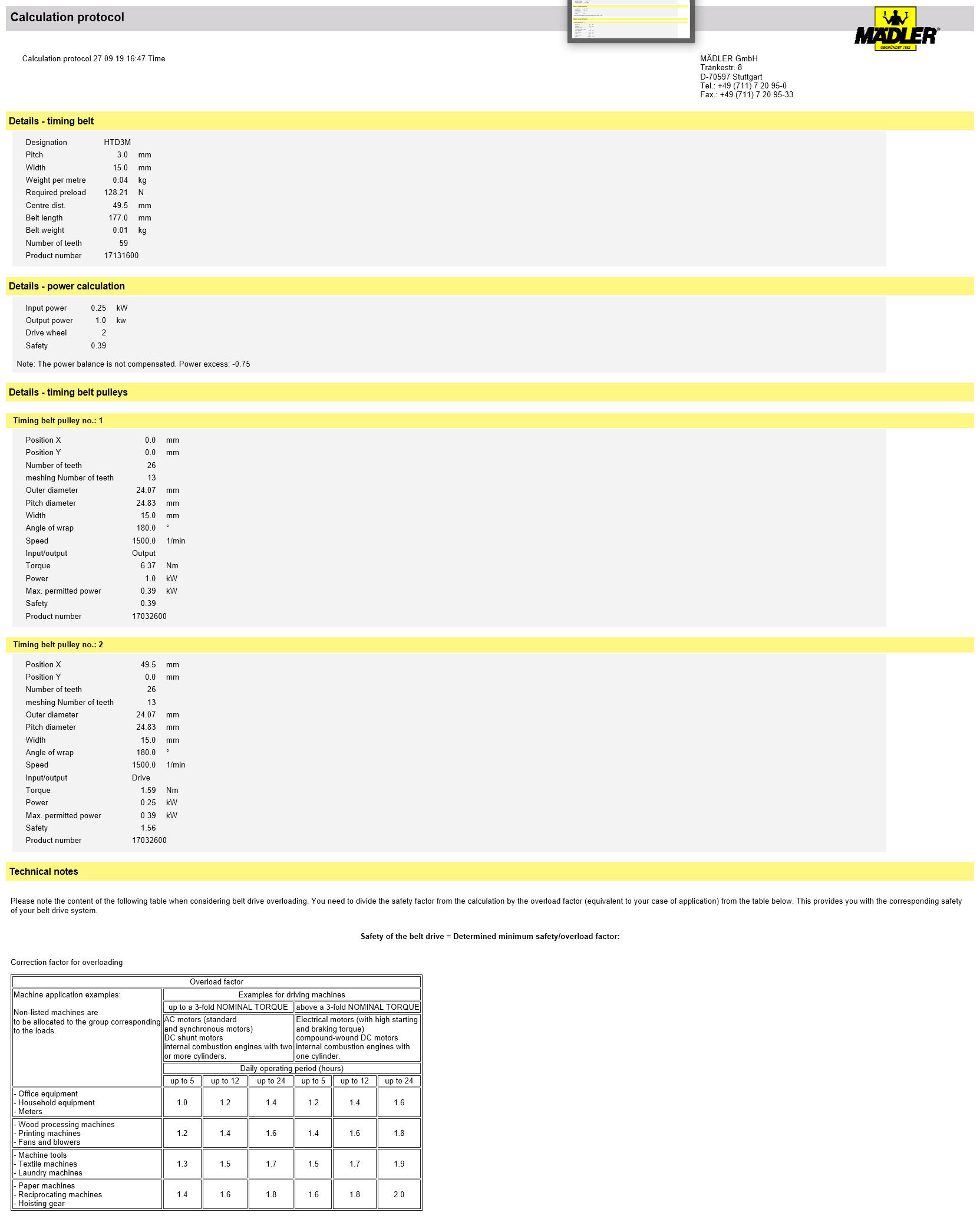

Nikomas
Сообщения: 681
Репутация: 64
Откуда: Беларусь
Сообщение Nikomas »
VAT писал(а):да просто не хочется чтобы это выглядело смешно..
тогда вот:
2019-09-27_164931.jpg (1623 просмотра) <a class='original' href='./download/file.php?id=169467&mode=view' target=_blank>Загрузить оригинал (165.78 КБ)</a>
2019-09-27_164917.jpg (1623 просмотра) <a class='original' href='./download/file.php?id=169468&mode=view' target=_blank>Загрузить оригинал (316.49 КБ)</a>
VAT
Сообщения: 841
Репутация: 28
Настоящее имя: Вадим
Сообщение VAT »
Nikomas писал(а):тогда вот:
ну вот, отлично )
только жаль данные не мои.
подозреваю что коэффициент запаса меньше 1 - это уже конкретный косяк.
но у меня другие и момент и скорость..
вот из данных одного известного в узких кругах магазина:
Растяжимость (на 1 мм ширины ремня) 90 Н/мм
Удлинение(при нагрузке Ширина*70 Н) ≤ 4%
..для 10мм ремня эти цифры соответственно 900N и 700N.. т.е . 90 и 70 кг..
если прикинуть для шкива D=25мм и максимальным моментом движка 2Nм, причем это удержание.
Т.е. это меньше 200N или 20кг в самом худшем случае.. ну как бы это число в 3-5 раз меньше чем приводимые магазином данные.. но .. какой смысл приводить данные на ремень за пределами его возможностей?

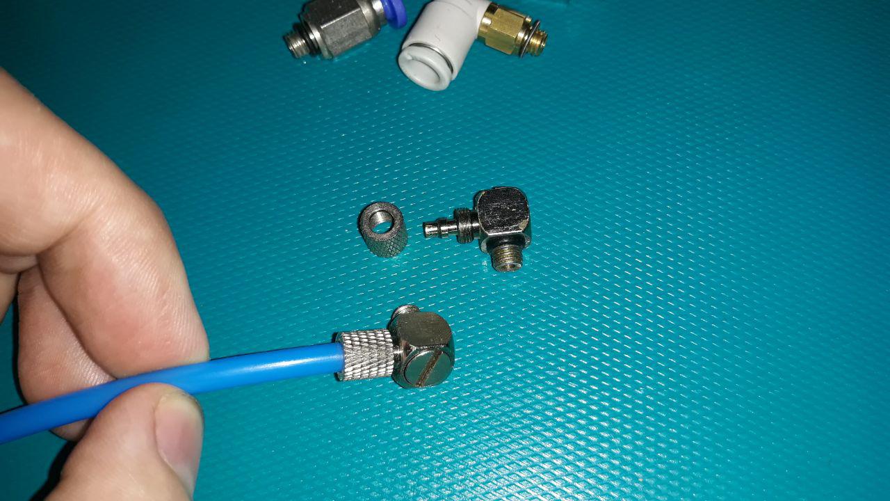

Я тут задумался над мини устройством с полезной площадью 18,39 см2 с одной стороны пластины... (для экспериментов: стандарт с разной вариацией нейтральных пластин, Бедини, Стенли Мейер, ну и может ещё что-то найду)
Но фитинги-штуцера попадаются с дюймовой резьбой. Но когда глянул ГОСТ 21348-75 диаметр отверстие под резьбу 1/4, то там 11 с чем-то миллиметров... Как так?! Они пару строк пропустили что ли?
Я то нашел, что для 1/4 нужно сверло 5.1мм, но что то за табличные значения такие?
Хотел заказать угловые с метрической резьбой, но не нашел, только дюймовые. За то прямые нашел с метрической резьбой.
Может кто встречал угловые с метрикой? (а то не хочется ещё и метчики докупать)

lkbyysq
Сообщения: 1723
Репутация: 346
Сообщение lkbyysq »
А указанном Вами ГОСТе в присказке есть ссылка на ГОСТ, в отношении которого все это действует. Там есть геометрические размеры самих резьб. В том числе и для труб ду 1/4.
ДУ.
hmnijp
Сообщения: 1553
Репутация: 542
Откуда: Ульяновск
Сообщение hmnijp »
xenon-alien писал(а):Как так?! Они пару строк пропустили что ли?
это же трубная резьба(стандарт G, 55градусов), и 1/4" (=6.35мм) это не размер по виткам резьбы, а внутренний диаметр трубы, снаружи которой нарежется резьба) тот ещё стандарт, по сравнению с метрическими резьбами)
а размер дырки вы нашли под дюймовую американскую крепежную (UTC c углом 60гр) там уже диаметр измеряется как в метрической по наружке и ширина витка нитками на дюйм

Сообщение niksooon »
стандартов дюймовых резьб как грязи и 1/4 UNF к примеру довольно сильно отличается от "трубной" 1/4........
Благодарен за подсказки!
Начался тёмный лес, пошел смотреть ютуб, что и с чем едят, а то не совсем понял... Как при 1/4 - 6,35мм советуют 11,5мм диаметр. Не важно внутренняя, или наружная резьба. 11,5 диаметр ещё поверю, что подойдет для 1/2.
Может кто встречал угловые с метрикой? (а то не хочется ещё и метчики дюймовые докупать, да и не факт, что угадаю)

Сообщение hmnijp »
xenon-alien писал(а):Как при 1/4 - 6,35мм советуют 11,5мм диаметр
ну так типоразмер трубы измеряется по внутрянке( проходное отверстие= 6.35), а резьба идёт по наружке , потому и диаметр витков 11.5)
бред конечно, но так повелось)
xenon-alien писал(а):Может кто встречал угловые с метрикой? (а то не хочется ещё и метчики дюймовые докупать, да и не факт, что угадаю)
под пневматику встречал, и на али были под гидралику М6 М5 вроде.
Метчике не те! вам нужны "G1/4" "G1/8", а эти по ссылке куак раз под крепежную резьбу, а не трубную. Во всеинсрументы они есть если что не дорого
hmnijp писал(а):ну так типоразмер трубы измеряется по внутрянке( проходное отверстие= 6.35), а резьба идёт по наружке , потому и диаметр витков 11.5)
Вообще не понимаю...
hmnijp писал(а):под пневматику встречал, и на али были под гидралику М6 М5 вроде.
Можете подсказать словосочетание, как их искать?
hmnijp
Сообщения: 1553
Репутация: 542
Откуда: Ульяновск
Сообщение hmnijp »
xenon-alien писал(а):Вообще не понимаю...
Когда говорят труба 1/4 дюйма - это значит не внешний диаметр трубы 1/4, а внутренний(диаметр проходного отверстия). Наружний соответвенно + толщина стенки какая-то. И соответвенно трубная резьба 1/4, это не диаметр резьбы, а внутренний диаметр трубы, СНАРУЖИ которой нарезана резьба(то есть типоразмер трубы 1/4 + 2*толщина стенки = будут ваши ~12мм)
В общем он характеризует не резьбу, а именну трубу на которой она нарезана, оттуда и эта путаница по отношению к крепежным резьбам, где размер говорит за размер резьбы.
xenon-alien писал(а):Можете подсказать словосочетание, как их искать?
PL6 M6 например
https://ru.aliexpress.com/item/32989709845.html
Вроде были ещё большего диаметра резьбы, м10 вроде, под смазочные системы, но с ходу не найду
hmnijp писал(а):Когда говорят труба 1/4 дюйма - это значит не внешний диаметр трубы 1/4, а внутренний(диаметр проходного отверстия). Наружний соответвенно + толщина стенки какая-то. И соответвенно трубная резьба 1/4, это не диаметр резьбы, а внутренний диаметр трубы, СНАРУЖИ которой нарезана резьба(то есть типоразмер трубы 1/4 + 2*толщина стенки = будут ваши ~12мм)
капец!
Теперь понял.

hmnijp
Сообщения: 1553
Репутация: 542
Откуда: Ульяновск
Сообщение hmnijp »
xenon-alien писал(а):Ориентируюсь на М5 , или же М6 с трубкой под 4мм. (может 6мм под трубку)
Ааа, если вам небольшого достаточно, то берите лучше такие. они закручиваются удобнее(отверткой, а не кручением самого штуцера попутно закручивая шланг в узел) и встают под любым углом. и шланг держат хорошо.
https://ru.aliexpress.com/item/32916896 ... 33edEkG1NQ
photo_2019-09-30_02-41-48.jpg (1403 просмотра) <a class='original' href='./download/file.php?id=169557&mode=view' target=_blank>Загрузить оригинал (134.2 КБ)</a>
hmnijp писал(а):Ааа, если вам небольшого достаточно, то берите лучше такие. они закручиваются удобнее(отверткой, а не кручением самого штуцера попутно закручивая шланг в узел) и встают под любым углом. и шланг держат хорошо.
Наверное то, что нужно. Только сориентируйте по маркировке.
PL4-M6
M6 - так понимаю, что резьба
PL4 (РС4)- 4 мм это внутренний или наружный диаметр трубки?
Мне нужно, что бы внутренний был 4мм а наружный 6мм.
hmnijp
Сообщения: 1553
Репутация: 542
Откуда: Ульяновск
Сообщение hmnijp »
PL4-M6
тут 4 - это наружний. Значит вам нужна PL6 - M6
У меня на фото pl4-m5, под пневмотрубку 4x2мм
PL4-M6
Благодарю!
И последний вопрос, как найти это в ютубе?
А то по пневматике штуцера и фиттинги подобных находок не дают. Я про угловые. Не совсем понятен мне механизм закручевания и герметизации. Прямые попадаются, только больших размеров, но там как бы и ничего сложного.
А что у вас за такой механизм? Маслянный насос какой-то?
Причем не реальный внутренний диаметр, а некий "условный". Потому как трубы с разной толщиной стенки бывают при одинаковом наружном диаметре, в зависимости от назначения и материала.

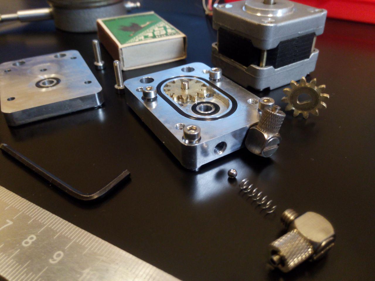

hmnijp
Сообщения: 1553
Репутация: 542
Откуда: Ульяновск
Сообщение hmnijp »
xenon-alien писал(а):Не совсем понятен мне механизм закручевания и герметизации
Это не угловой называется, а поворотный или банджо фитинг. там стандартная для гидравлики схема, банджо болт, под шляпкой кольцо уплотнительное что герметизирует стык штуцер/болт, и снизу второе кольцо которое герметит фитинг/деталь куда оно вкручивается.
photo_2019-09-30_10-11-43.jpg (1205 просмотров) <a class='original' href='./download/file.php?id=169564&mode=view' target=_blank>Загрузить оригинал (89.87 КБ)</a>
xenon-alien писал(а):А что у вас за такой механизм? Маслянный насос какой-то?
да, насос шестеренчатый. обкатывается пока-что. голова как на авиамодельных керосиновых, только привод от шагового, а не dc мотора
