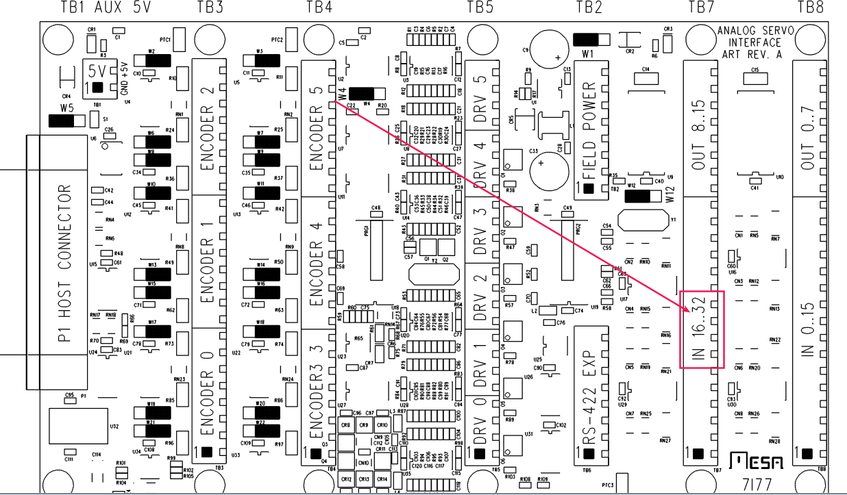

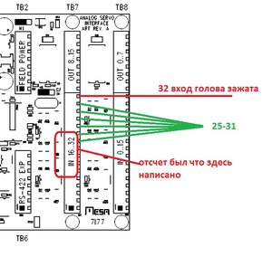

Пробую подключить револьверку по теме
Смена инструмента на токарнике #1
Сам подключить не смог, помог nkp :good:
Я прописал как Pin 'hm2_5i25.0.7i77.0.0.input-32' does not exist
Отсчитывая нумерацию с конца колодки по мануалу
123.jpg (2977 просмотров) <a class='original' href='./download/file.php?id=22670&mode=view' target=_blank>Загрузить оригинал (114.98 КБ)</a>
Если посчитать все пины от 0 то получается 31, а не 32 как написано в мануале.
:attention: Косяк в мануале

Re: Восстановление токарного 16К20Т1 ЧПУ
Сообщение Lexxa »
aftaev писал(а): посчитать все пины от 0 то получается 31, а не 32 как написано в мануале.
с нулевого по 31 как раз получится 32)
:bender:
Сообщения: 8167
Репутация: 1589
Сообщение nkp »
Lexxa писал(а):с нулевого по 31 как раз получится 32)
тут скорей речь об ошибке на рисунке:

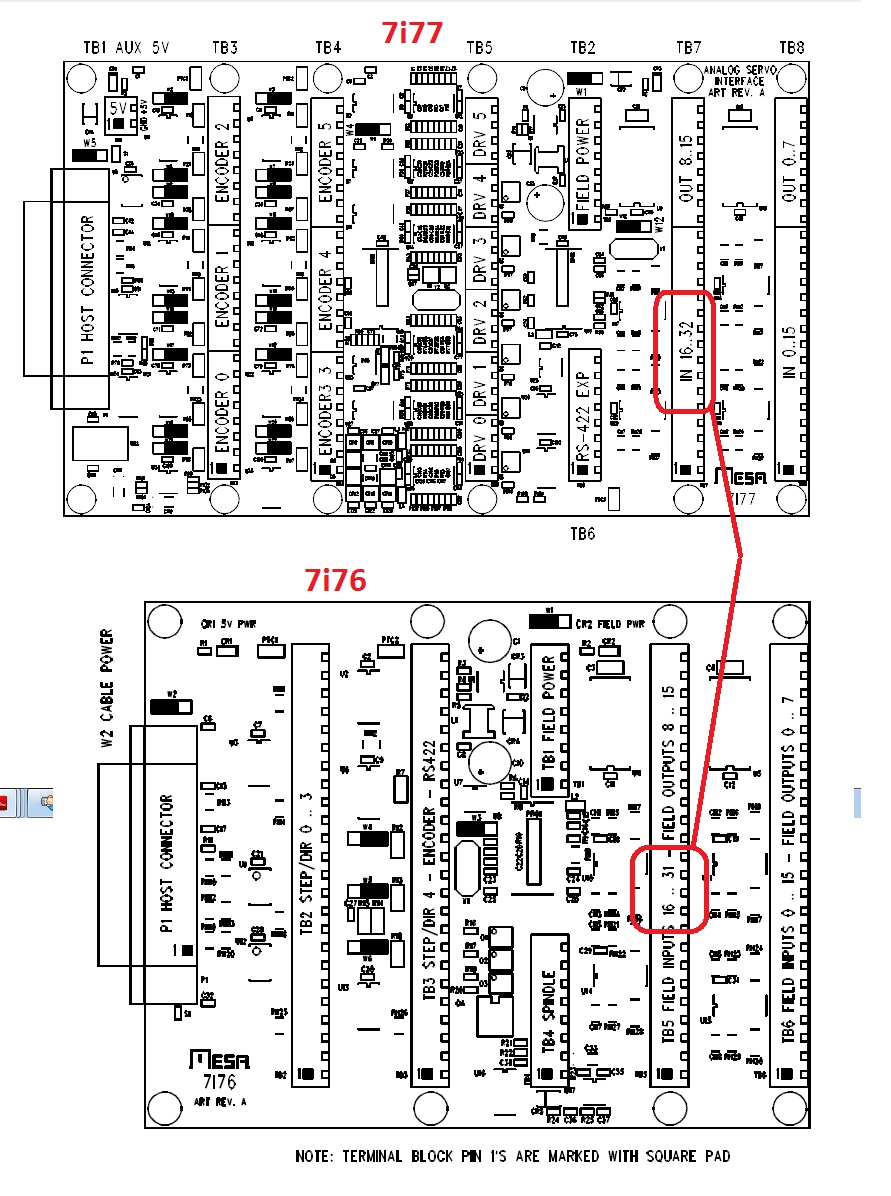

Сверху 7и77 снизу 7и76 кол-во пинов одинаковое, нумерация разная :freak:
123.jpg (2914 просмотров) <a class='original' href='./download/file.php?id=22674&mode=view' target=_blank>Загрузить оригинал (367.38 КБ)</a>
PKM
Сообщения: 4132
Репутация: 705
Сообщение PKM »
конечно должно быть 16...31
Револьверку прикрутили*, вращается, ищет инструмент, зажимает :cheesy: :good:
Надо бы еще Ладдер подправить, чтобы если инструмент не находит за 15-20 сек это ошибка и срабатывает Естоп и все тормозится.
* Спасибо nkp за помощь
