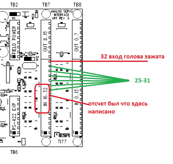

Пробую подключить револьверку по теме
Смена инструмента на токарнике #1
Сам подключить не смог, помог nkp :good:
Я прописал как Pin 'hm2_5i25.0.7i77.0.0.input-32' does not exist
Отсчитывая нумерацию с конца колодки по мануалу
123.jpg (2993 просмотра) <a class='original' href='./download/file.php?id=22670&mode=view' target=_blank>Загрузить оригинал (114.98 КБ)</a>
Если посчитать все пины от 0 то получается 31, а не 32 как написано в мануале.
:attention: Косяк в мануале

aftaev писал(а): посчитать все пины от 0 то получается 31, а не 32 как написано в мануале.
с нулевого по 31 как раз получится 32)

Lexxa писал(а):с нулевого по 31 как раз получится 32)
тут скорей речь об ошибке на рисунке:

Сверху 7и77 снизу 7и76 кол-во пинов одинаковое, нумерация разная :freak:

конечно должно быть 16...31

Револьверку прикрутили*, вращается, ищет инструмент, зажимает :cheesy: :good:
