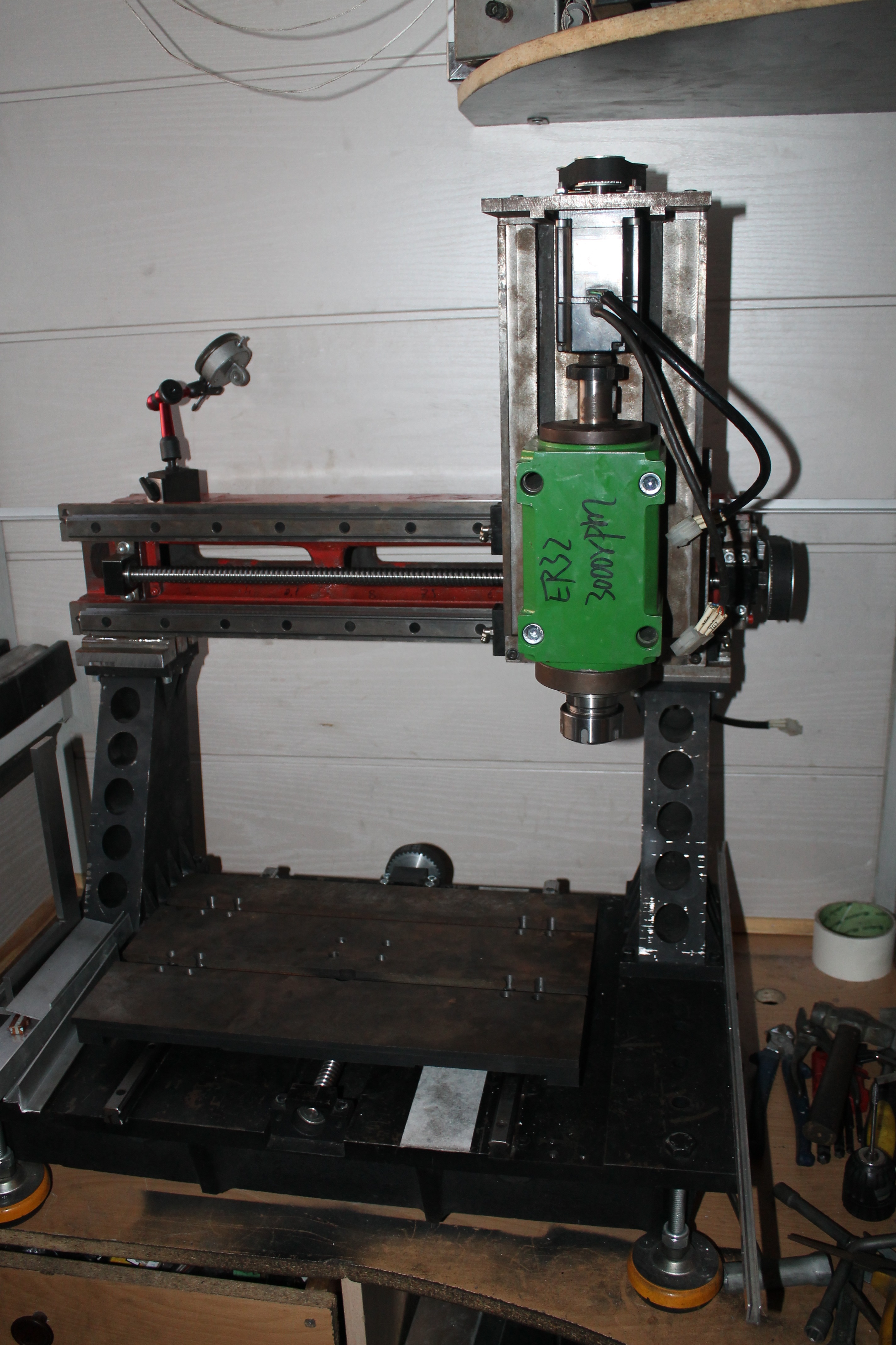

Может всё же оставить?

Двигатель для шпинделя куда ставить будешь?

Вообще рассчитывал поставить прямой привод через сильфонную муфту, но вот размер оказался не совсем тот. Если не продам шпиндель, то поставлю справа, сделаю крепёж прямо на нём, мясо вроде есть.

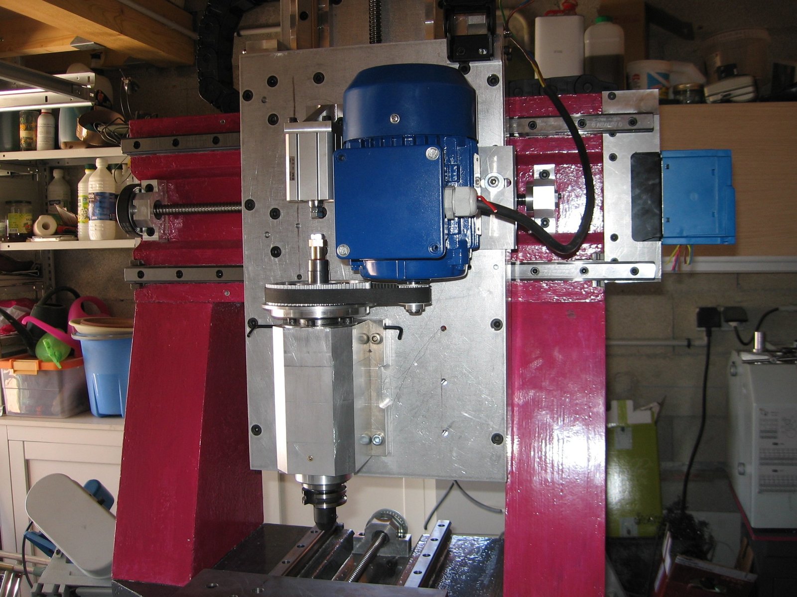

Как можно оценивать шпиндель "слишком громоздкий"? Это же узел станка. Если по тех характеристикам устраивает, то надо оставлять. Хотя лично для себя меньше 6000 оборотов не рассматривал бы варианты.
Re: Портальник по металлу (дубль 2)
Нормальный шпиндель. Низкооборотный должен быть толстым а серву сбоку воткнеш. А вот столик хлипкий.
Lafayette
Сообщения: 3349
Репутация: 445
Сообщение Lafayette »
Габарит громоздкий. Ощущение что сам шпиндель больше чем вся ось Z целиком.
Мне больше 6000 и не нужно, да и всегда можно шкивами поиграться. Я же писал, что не буду же расточную голову на 10к раскручивать.
Столик я переделаю, есть кое какая задумка.
Ну а меньший шпиндель будет с ер25 а это уже ниачом сковородку хотябы ф50 уже слабо держать будет.
Lafayette
Сообщения: 3349
Репутация: 445
frezeryga писал(а):Ну а меньший шпиндель будет с ер25 а это уже ниачом сковородку хотябы ф50 уже слабо держать будет.
Я собственно и не планировал сковородками работать :wik:
Хотел перейти на фрезы с пластинками сменными, ER25 прекрасно справляется(пробывал) на 1000 об. сьём по 1 мм. подача 112 мм/мин. по стали и чугуну, фреза 18 мм. 2 пластинки.
Сообщение Dimka »
Да, нормально шпиндель смотрится, вполне гармонично с остальной конструкцией. Оставить так, как есть, а деньги припасти на следующий станок, побольше, пожёстче и с автосменой :) .

Гармонично это пока движка с боку нет.

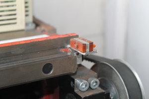

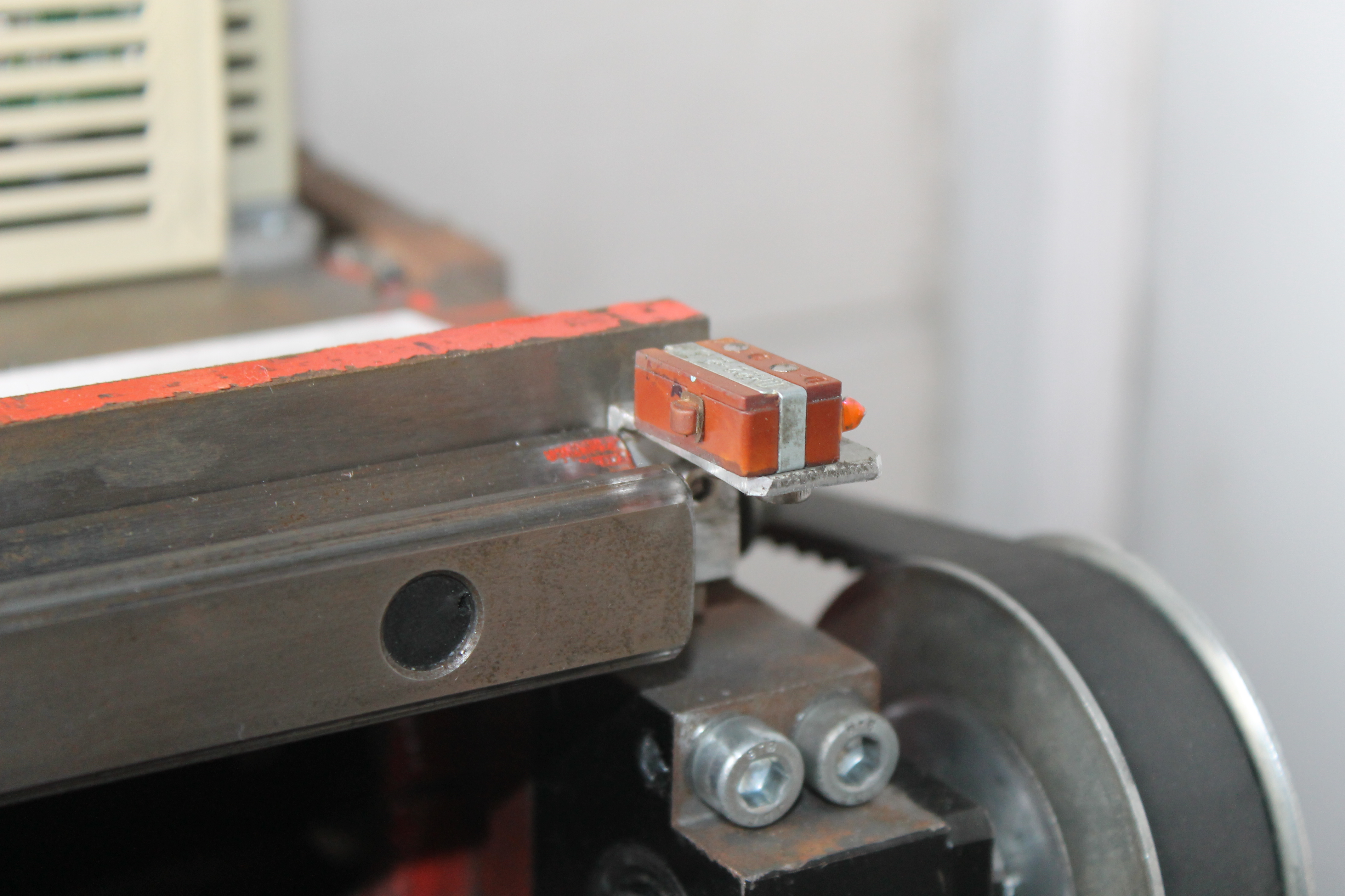

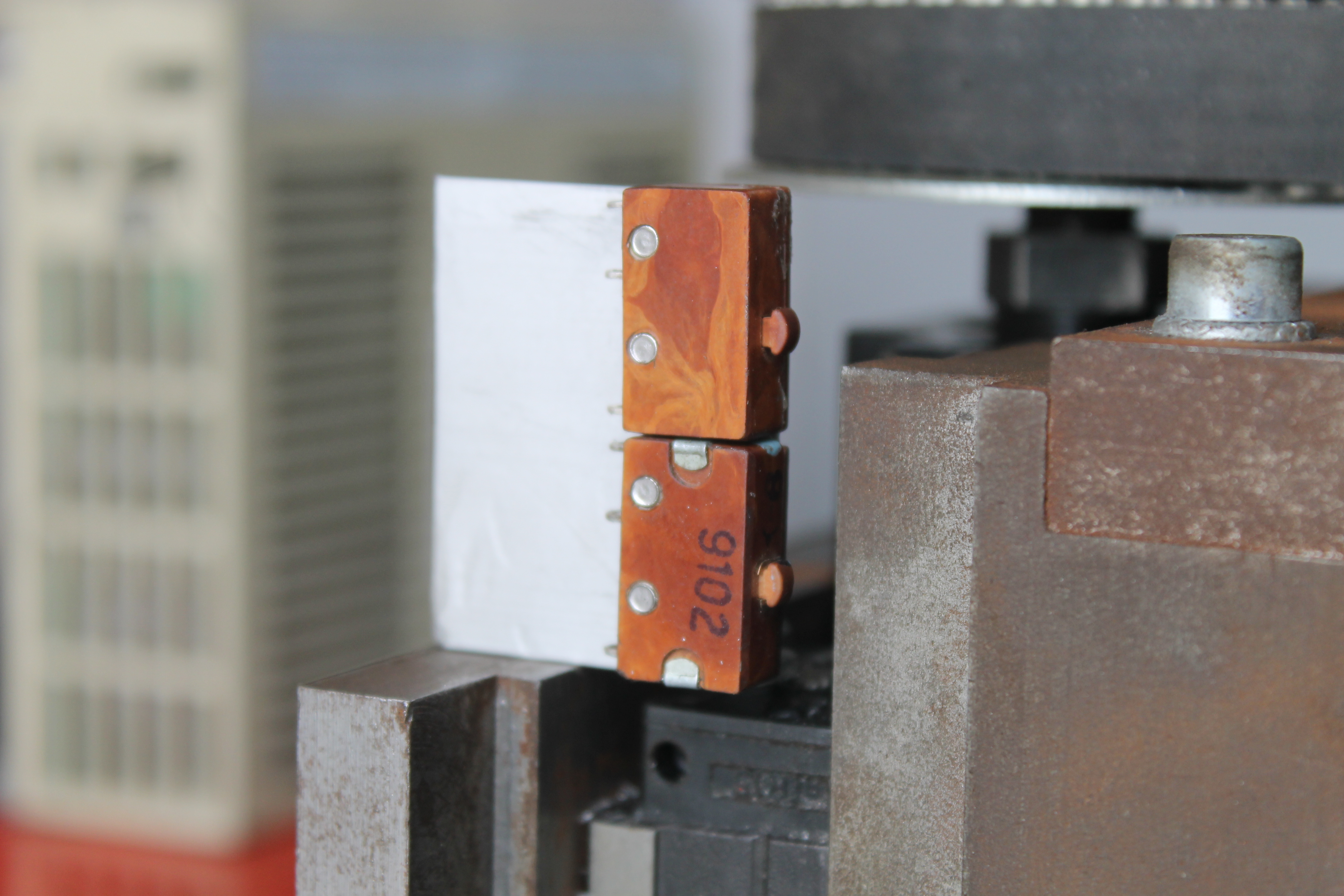

Замутил аварийники.
IMG_3419.JPG (2884 просмотра) <a class='original' href='./download/file.php?id=120588&mode=view' target=_blank>Загрузить оригинал (3.07 МБ)</a>
IMG_3420.JPG (2884 просмотра) <a class='original' href='./download/file.php?id=120589&mode=view' target=_blank>Загрузить оригинал (3.34 МБ)</a>
А толку? Ход короткий после сработки по инерции всеравно долбанет. Если делать то чтоб мог после сработки проехать немного.
это одноразовый аварийник.... :) потому как его снесет нахрен при первом же его аварийном срабатывании... :)

Lafayette
Сообщения: 3349
Репутация: 445
Что его снесёт не страшно, заменим. После сработки оставил ещё хода 5 мм.
