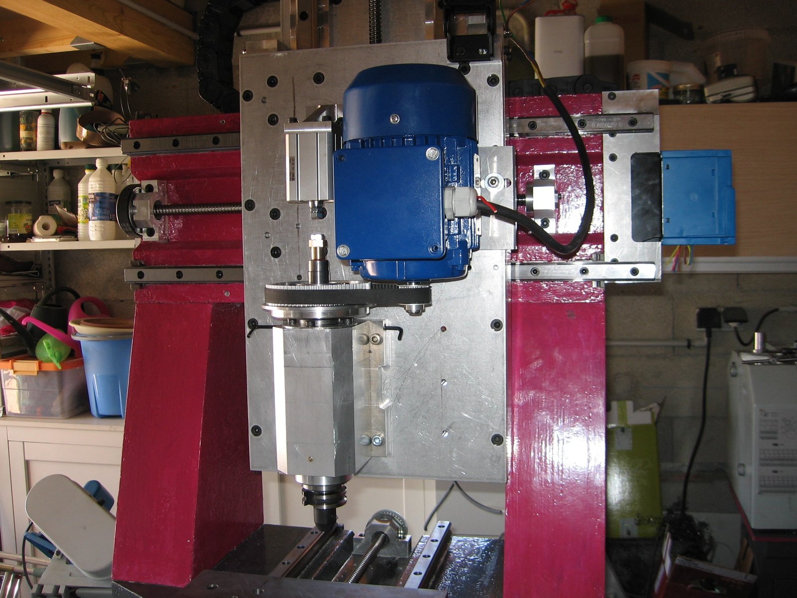

Может всё же оставить?

Двигатель для шпинделя куда ставить будешь?
Lafayette
Сообщения: 3349
Репутация: 445
Re: Портальник по металлу (дубль 2)
Сообщение Lafayette »
Карабас писал(а):Двигатель для шпинделя куда ставить будешь?
Вообще рассчитывал поставить прямой привод через сильфонную муфту, но вот размер оказался не совсем тот. Если не продам шпиндель, то поставлю справа, сделаю крепёж прямо на нём, мясо вроде есть.

Как можно оценивать шпиндель "слишком громоздкий"? Это же узел станка. Если по тех характеристикам устраивает, то надо оставлять. Хотя лично для себя меньше 6000 оборотов не рассматривал бы варианты.
Нормальный шпиндель. Низкооборотный должен быть толстым а серву сбоку воткнеш. А вот столик хлипкий.

Габарит громоздкий. Ощущение что сам шпиндель больше чем вся ось Z целиком.
Мне больше 6000 и не нужно, да и всегда можно шкивами поиграться. Я же писал, что не буду же расточную голову на 10к раскручивать.
Столик я переделаю, есть кое какая задумка.

Ну а меньший шпиндель будет с ер25 а это уже ниачом сковородку хотябы ф50 уже слабо держать будет.
Lafayette
Сообщения: 3349
Репутация: 445
frezeryga писал(а):Ну а меньший шпиндель будет с ер25 а это уже ниачом сковородку хотябы ф50 уже слабо держать будет.
Я собственно и не планировал сковородками работать :wik:
Хотел перейти на фрезы с пластинками сменными, ER25 прекрасно справляется(пробывал) на 1000 об. сьём по 1 мм. подача 112 мм/мин. по стали и чугуну, фреза 18 мм. 2 пластинки.
Ну ер32 под силовую обработку всеравно веселей.

Да, нормально шпиндель смотрится, вполне гармонично с остальной конструкцией. Оставить так, как есть, а деньги припасти на следующий станок, побольше, пожёстче и с автосменой :) .

Гармонично это пока движка с боку нет.
