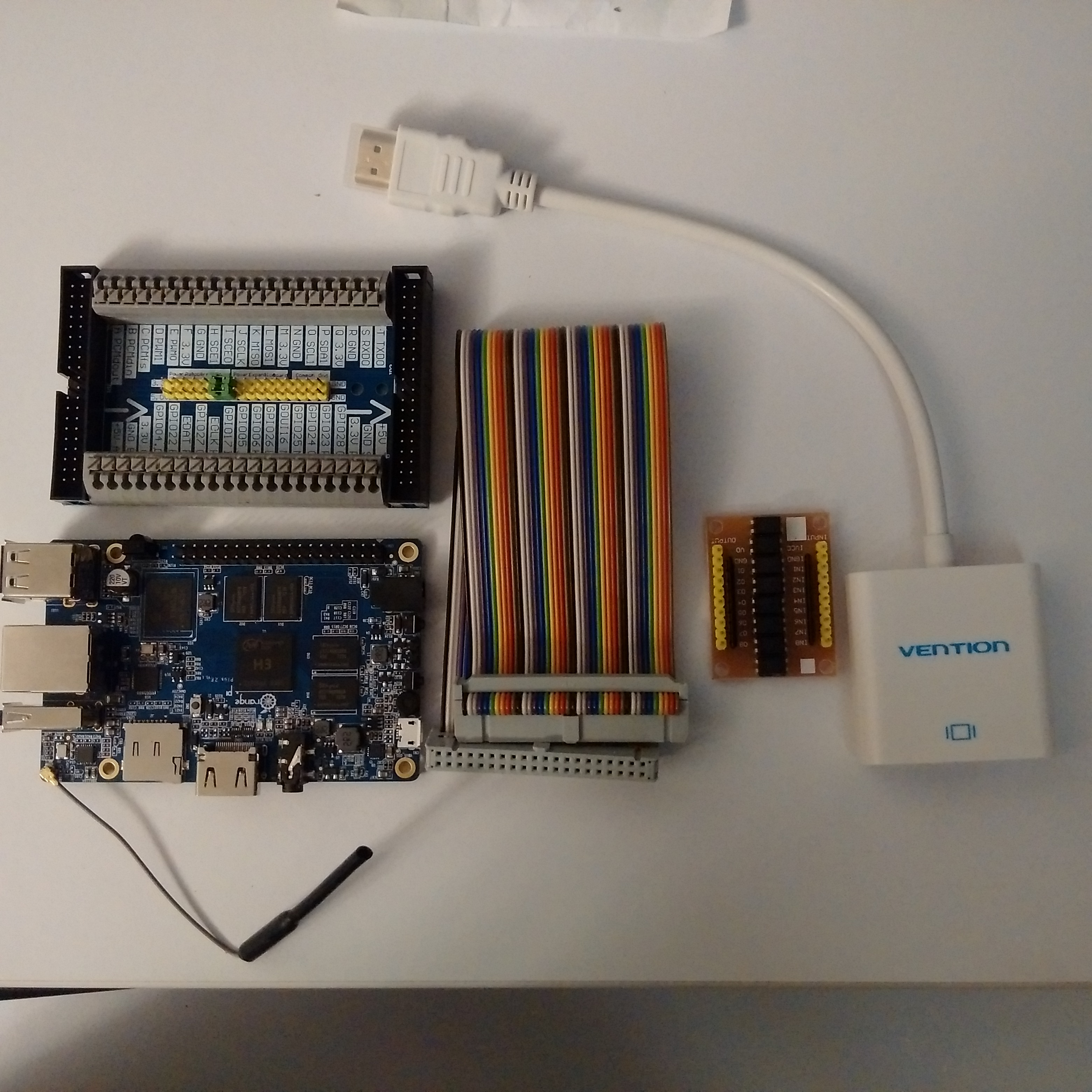

Народ, вот приехал небольшой наборчик для будущих экспериментов с linuxcnc и "железякой чпу". Правда радиатора ещё нет и адаптер питания в пути...
Orange pi (2992 просмотра) <a class='original' href='./download/file.php?id=145293&mode=view' target=_blank>Загрузить оригинал (1.55 МБ)</a>

antoxa-kylibin писал(а):Народ, вот приехал небольшой наборчик для будущих экспериментов с linuxcnc и "железякой чпу". Правда радиатора ещё нет и адаптер питания в пути...
Моя Апельсина еще в пути вместе с блоком питания, но радиаторы я уже поснимал с чипсетов старых материнских плат. :) С нетерпением жду прибытия.

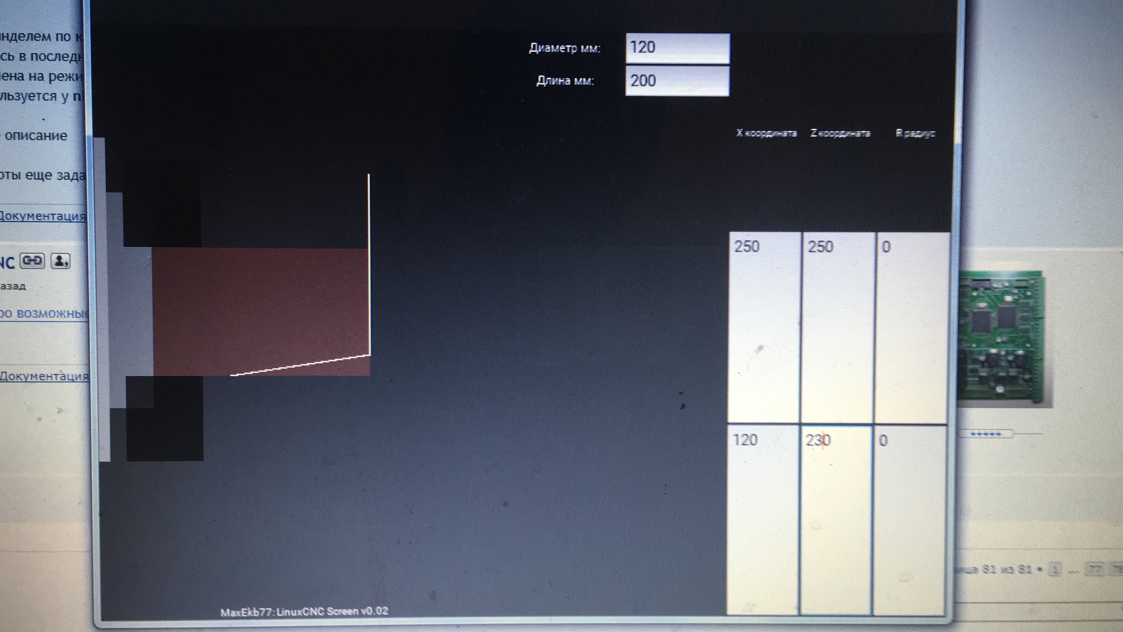

Сообщение Maxekb77 »
https://www.youtube.com/watch?v=8VJ-ZWHZhes
пока такое только, сейчас малость внутрянку переделаю и буду дальше токарку доделывать.
B5674F11-E79E-42A5-820D-A07F97D5FAF9.jpeg (2670 просмотров) <a class='original' href='./download/file.php?id=146236&mode=view' target=_blank>Загрузить оригинал (1.65 МБ)</a>

Выглядит перспективно. Для тачскрина?
Ну, и как я понял, на фотке отрисовка графики? Чем рисуешь? OpenGL?
Тач как следствие получилось, на самом деле изначально хотел что бы работало под любой осью от этого и отталкивался.
да опенгл.

А нескромный вопрос можно? Возможность конфигурирования интерфейса сильно сложно "прикрутить"?
Re: LinuxCNC + Orange Pi
Чёта я не сразу заметил, это будет удалённый интерфейс?
NKS, честно говоря такое в планы не входило, сейчас пока делаю целенаправленно токарку, карусельку и фрезерный вариант. дальше поглядим.
MX_Master, задумывался он изначально как удаленный, но так как один товарищь подкинул идею засунуть это все в панель, в итоге пришлось перекинуть все на локальный.

Вощем, OpenGL драйвер всё равно нужен (:

ну да от него никуда не денешся, может официалы что нибуть и выдадут в итоге - честно говоря новости давно не читал.
я так понял для старых ядер он есть, а вот с новыми чет никак.
