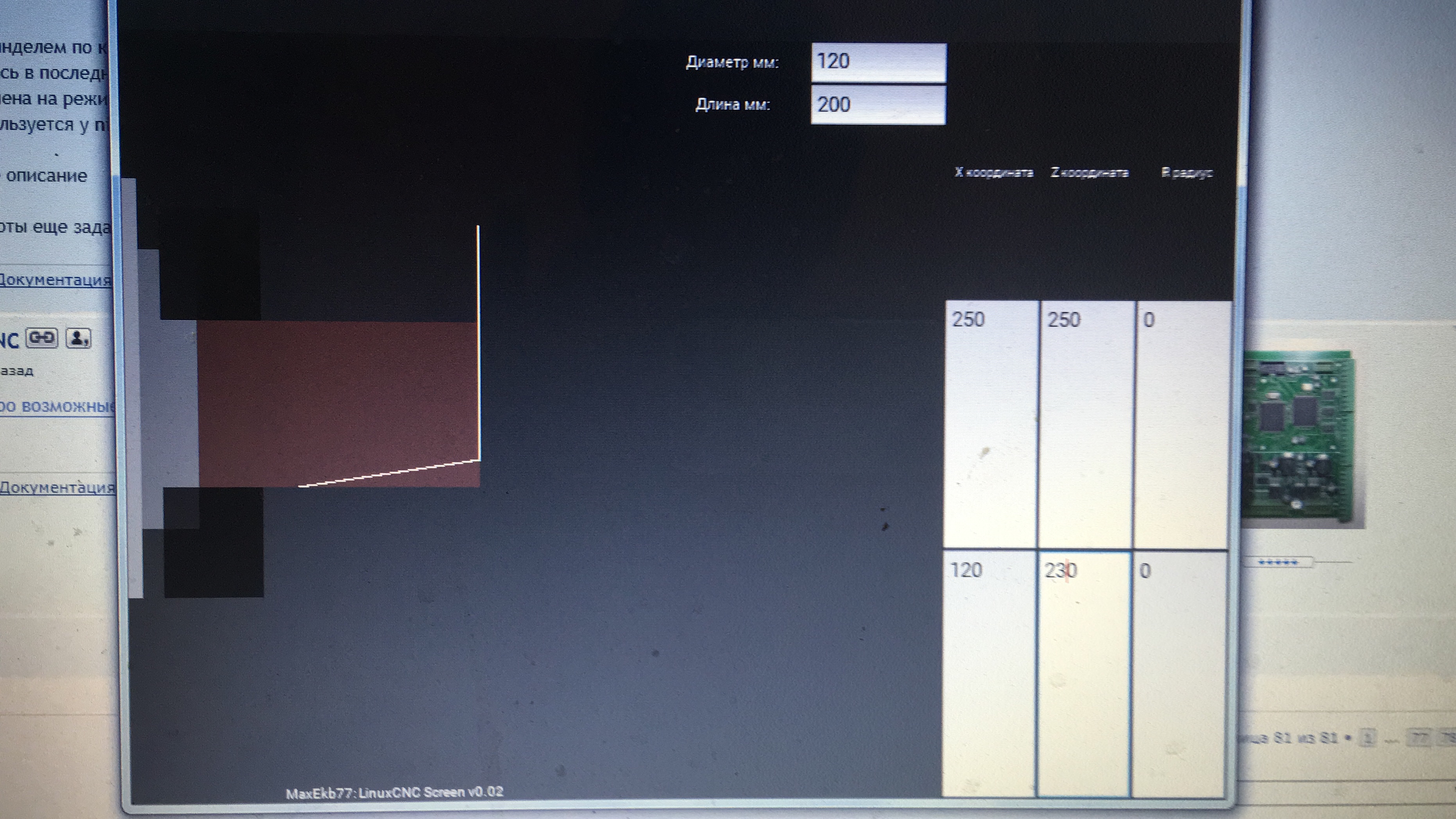

https://www.youtube.com/watch?v=8VJ-ZWHZhes
пока такое только, сейчас малость внутрянку переделаю и буду дальше токарку доделывать.

Выглядит перспективно. Для тачскрина?
Ну, и как я понял, на фотке отрисовка графики? Чем рисуешь? OpenGL?

Сообщение Maxekb77 »
Тач как следствие получилось, на самом деле изначально хотел что бы работало под любой осью от этого и отталкивался.
да опенгл.

Сообщения: 7490
Re: LinuxCNC + Orange Pi
Чёта я не сразу заметил, это будет удалённый интерфейс?

NKS, честно говоря такое в планы не входило, сейчас пока делаю целенаправленно токарку, карусельку и фрезерный вариант. дальше поглядим.
MX_Master, задумывался он изначально как удаленный, но так как один товарищь подкинул идею засунуть это все в панель, в итоге пришлось перекинуть все на локальный.
