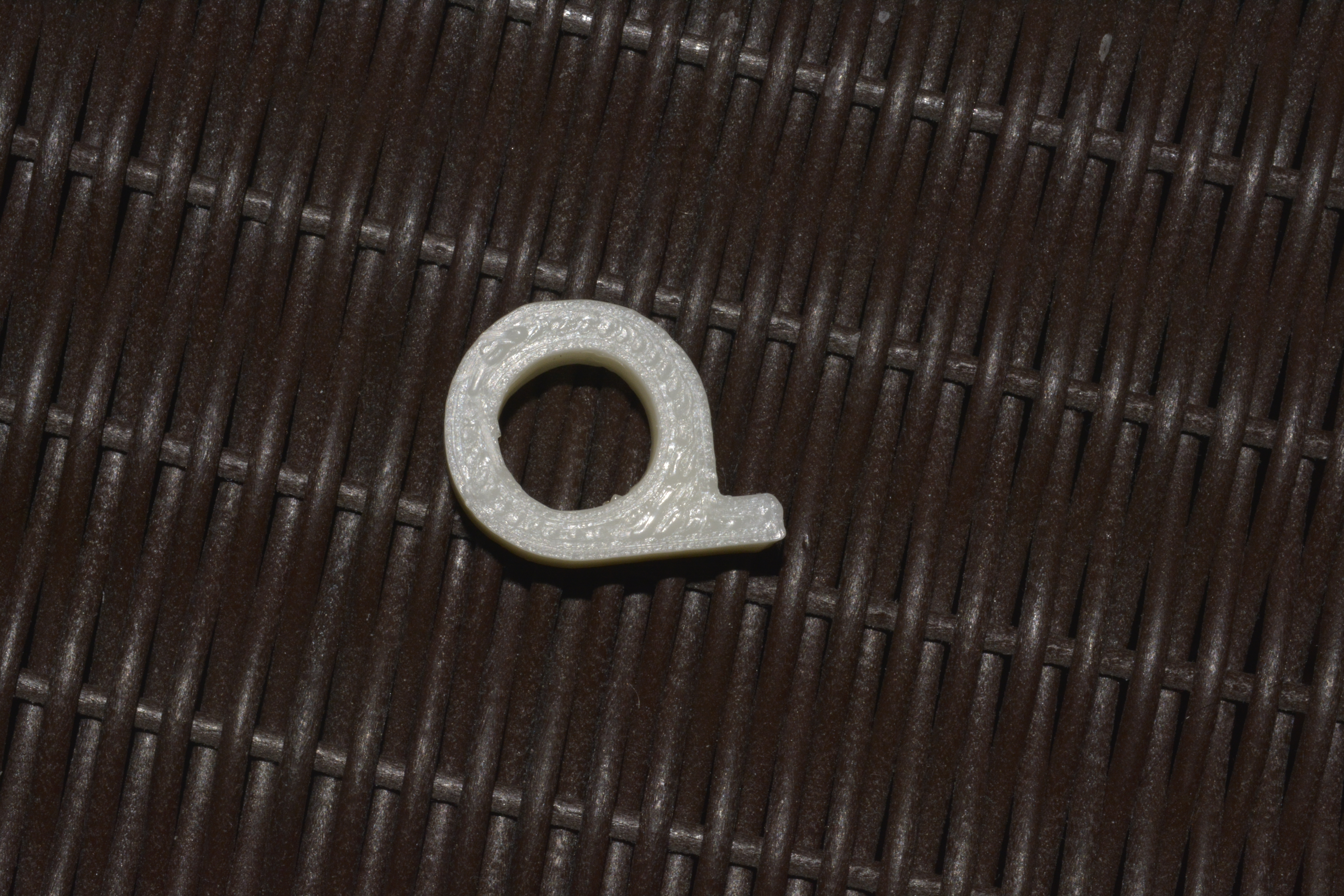

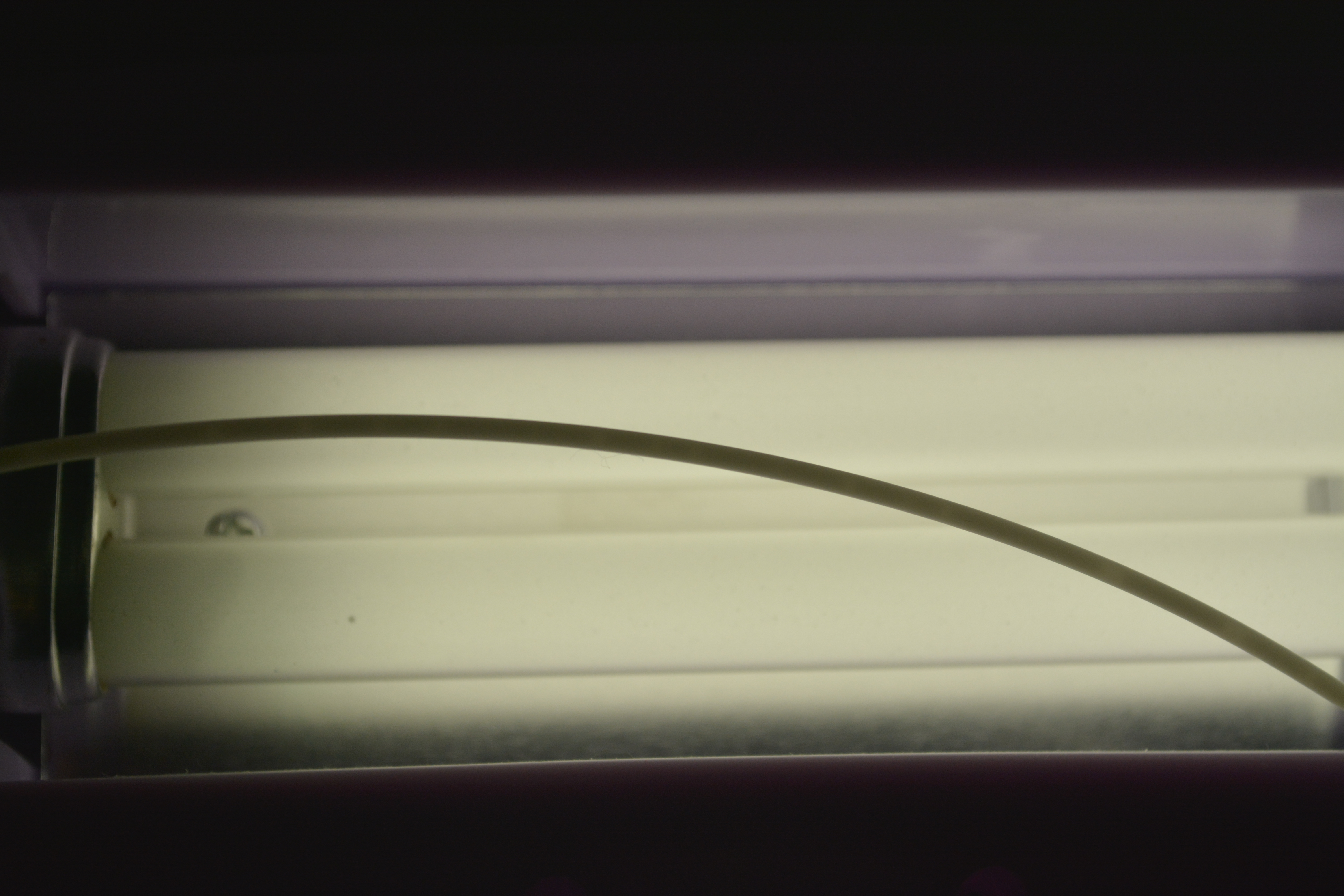

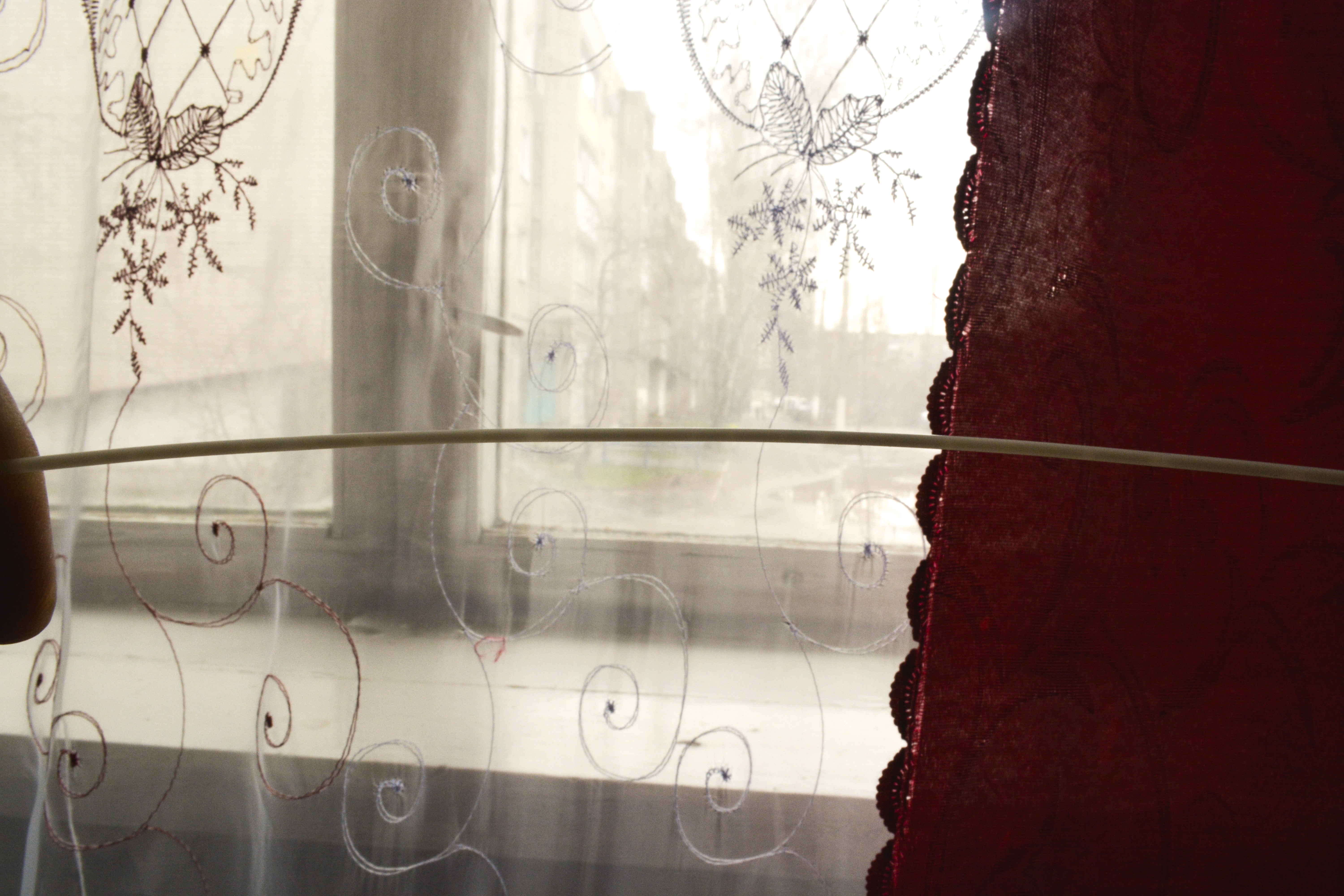

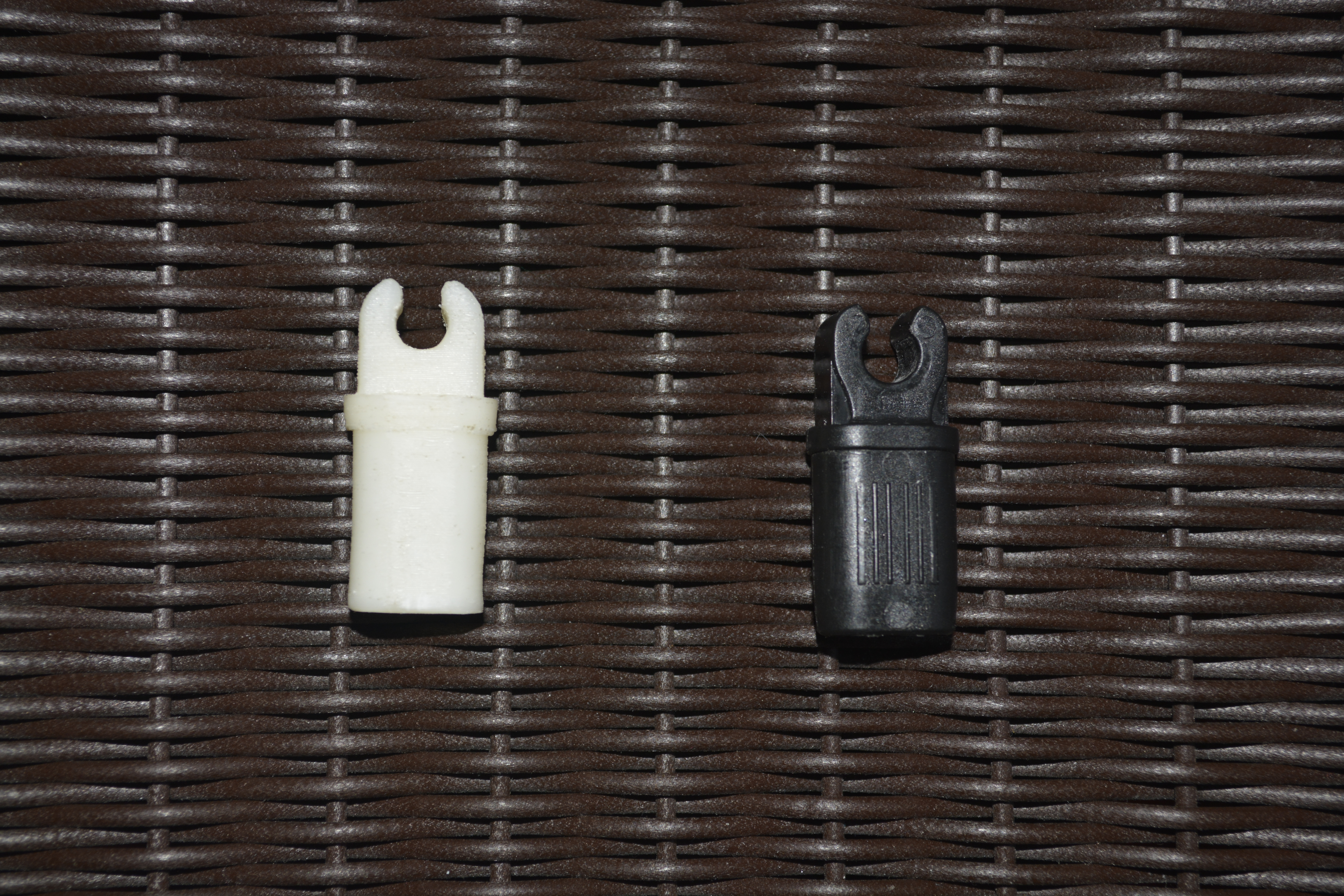

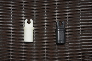

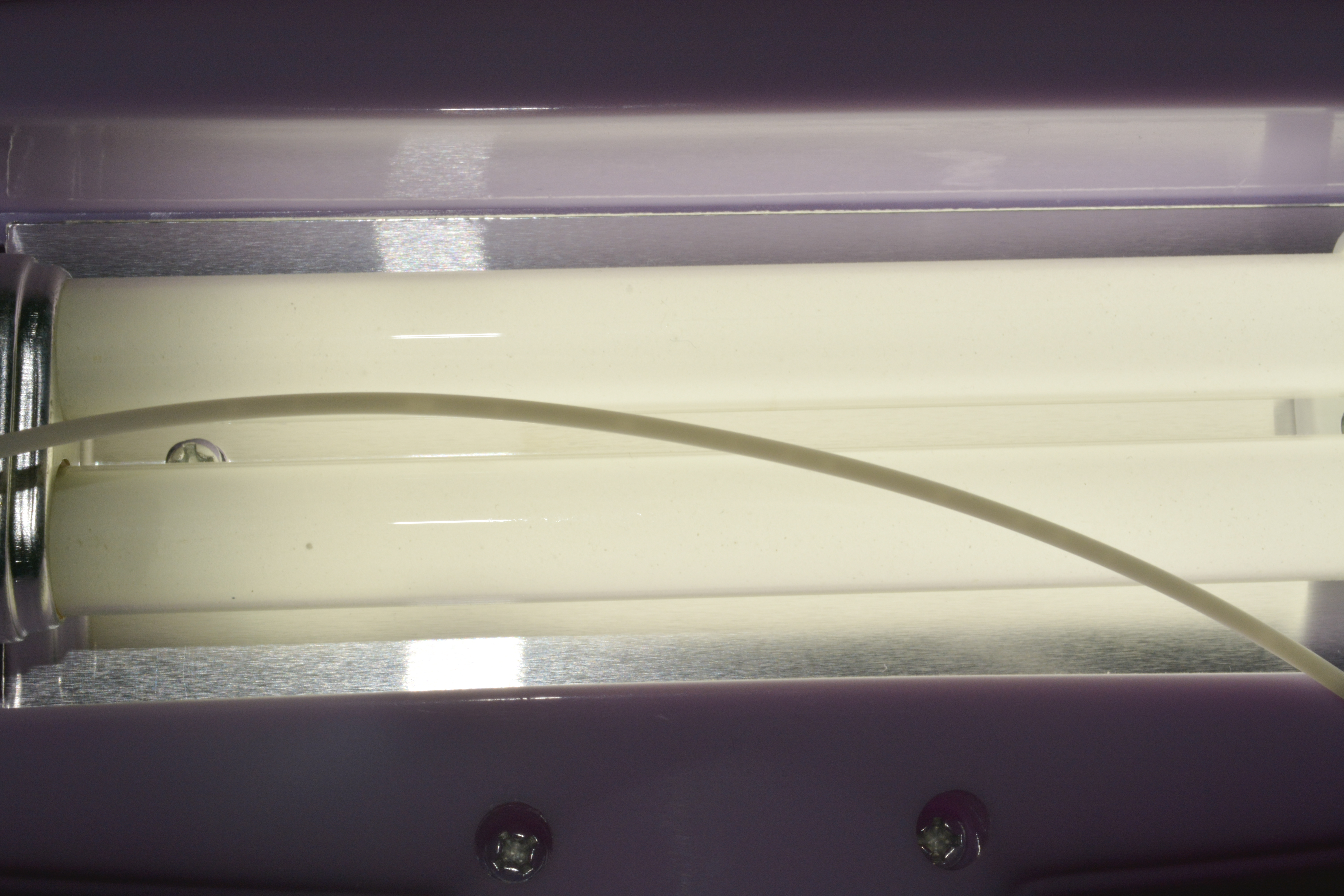

И всё - таки, как я не хотел это признавать, но, пластик на самом деле с воздухом ((( ABS натуральный, решил поглядеть на просвет и блин, видно что там этих пузырьков предостаточное количество ((( жаль, в принципе я был более чем доволен производителем ((( думаю ещё поэтому пробка может образоваться запросто (((

на просвет филамент? или на просвет напечатанное изделие? напечатсться может что угодно. я бы не стал преждевременно винить поставщика пластика. потом, вроде где-то было про условия хранения какие-то специльне (влажность/температура). типа, если пластик перед использованием подсушить - проблем не будет.

pup писал(а):на просвет филамент? или на просвет напечатанное изделие? напечатсться может что угодно. я бы не стал преждевременно винить поставщика пластика. потом, вроде где-то было про условия хранения какие-то специльне (влажность/температура). типа, если пластик перед использованием подсушить - проблем не будет.
Извините, на самом деле не уточнил, именно в филаменте на просвет видны пузырьки воздуха, по поводу хранения я в курсе и после каждой печати прячу материал в его пакет в котором он пришел ко мне, там ещё внутри вещество в бумажном пакетике для поглощения влажности. К поставщику я с самых первых заказов отношусь с полным уважением, ребята работают на совесть и качество, всё дело в тех кто им поставляет (производит) пластик, оно и обидно, когда после какого нибудь Пупкина появляются сомнения в дальнейшем сотрудничестве ((( P.S. В данном случае подсушивать бесполезно (((

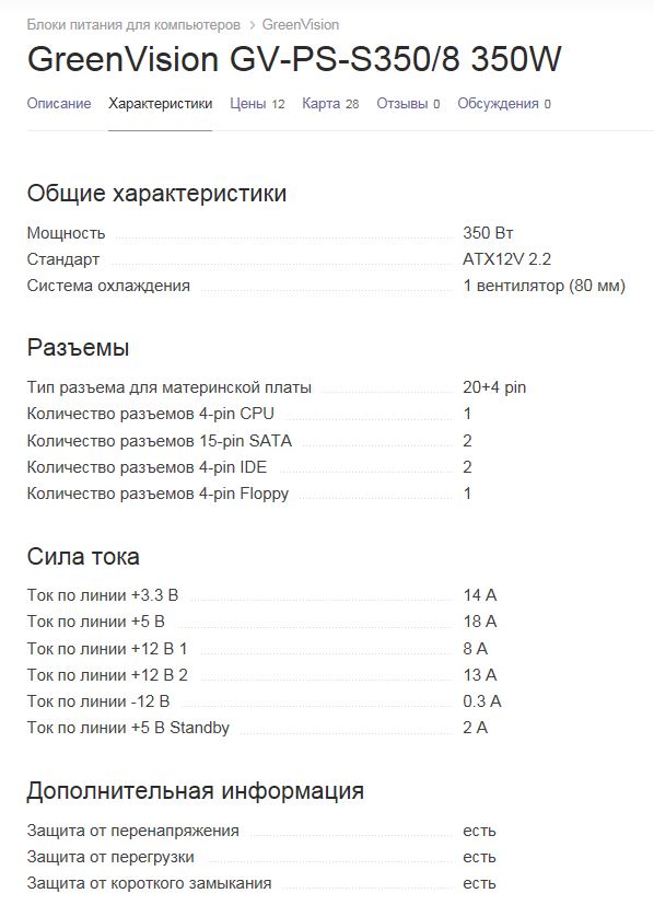

На яндекс-маркет нашел вот такой БП (для примера)
БлокПитания-350.JPG (5510 просмотров) <a class='original' href='./download/file.php?id=77376&mode=view' target=_blank>Загрузить оригинал (68.09 КБ)</a>
Я правильно понимаю что 2й линии 12В на 13А должно хватить для стола, а 1ю линию - на электронику (без ШД)?

arkhnchul
Сообщения: 1754
Репутация: 339
Откуда: москва
Re: Рождение очередного 3D принтера "Marlin"
Сообщение arkhnchul »
Violent писал(а):Я правильно понимаю что 2й линии 12В на 13А должно хватить для стола
зависит от стола.
Violent писал(а):чем это будет плохо и как проявиться при нагреве стола? Ничего критичного, просто дольше будет нагреваться? Чем плох малый ток для стола?
ну вообще-то это заявленный максимально допустимый ток. При его превышении линии или всему блоку может быть секир-башка.

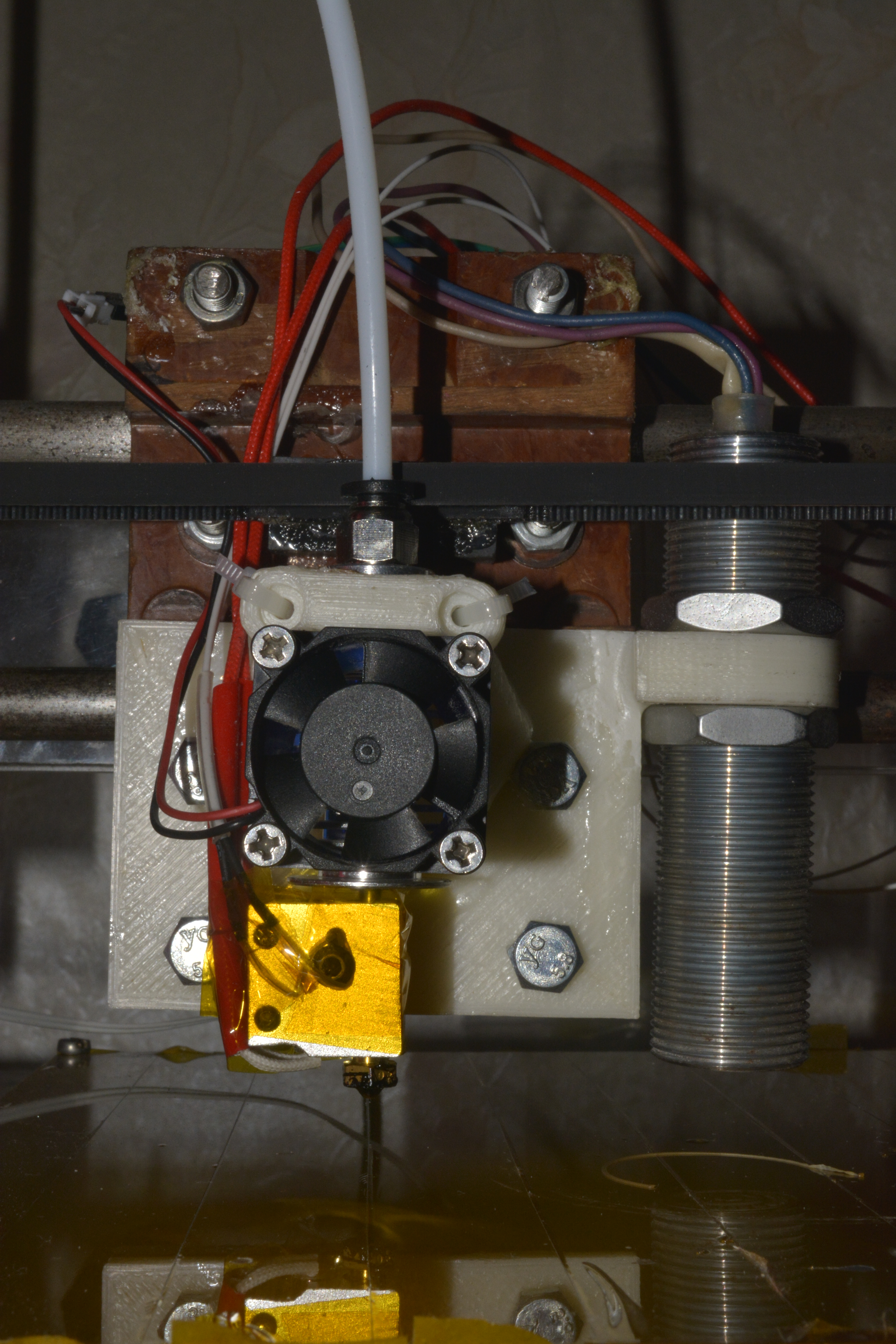

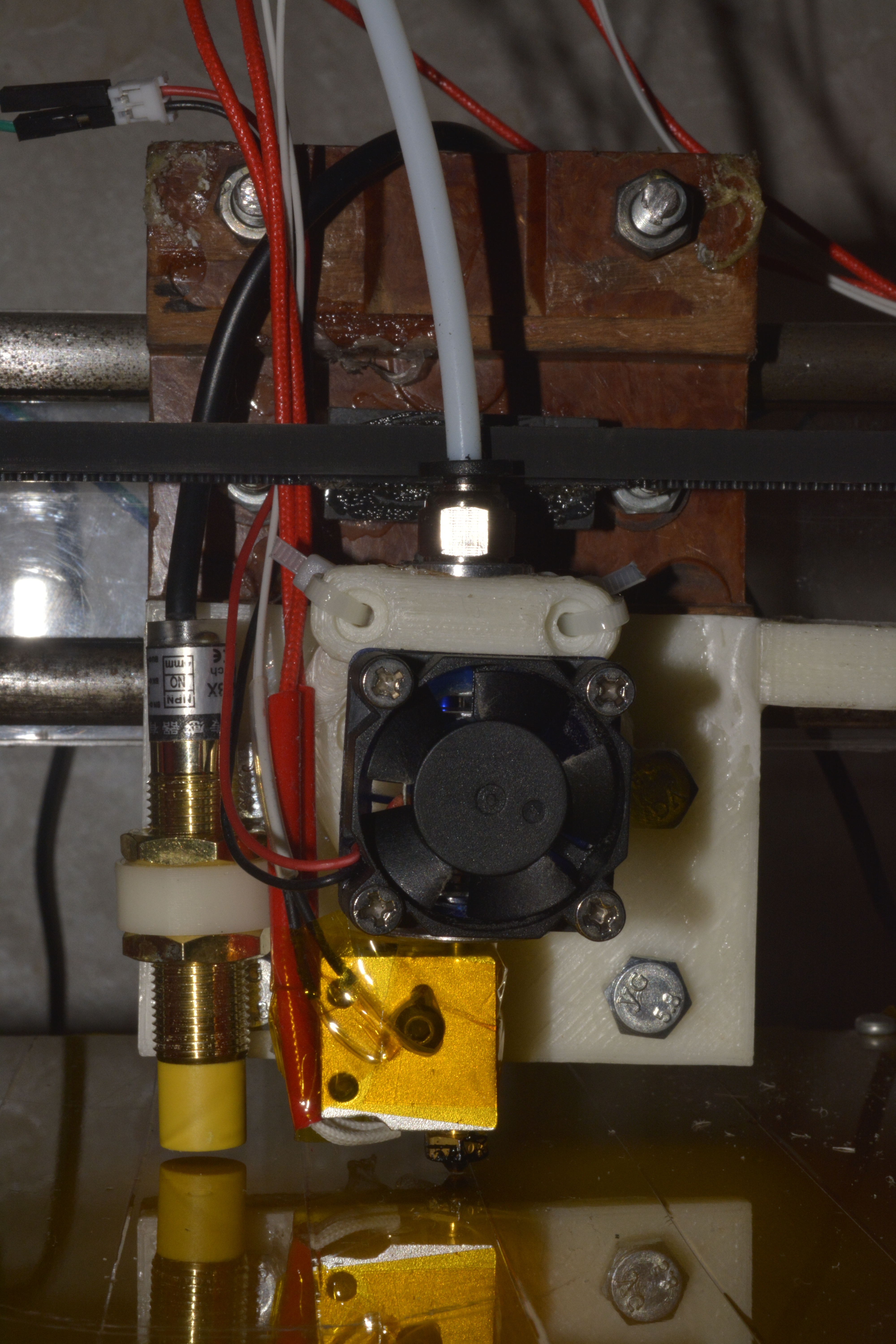

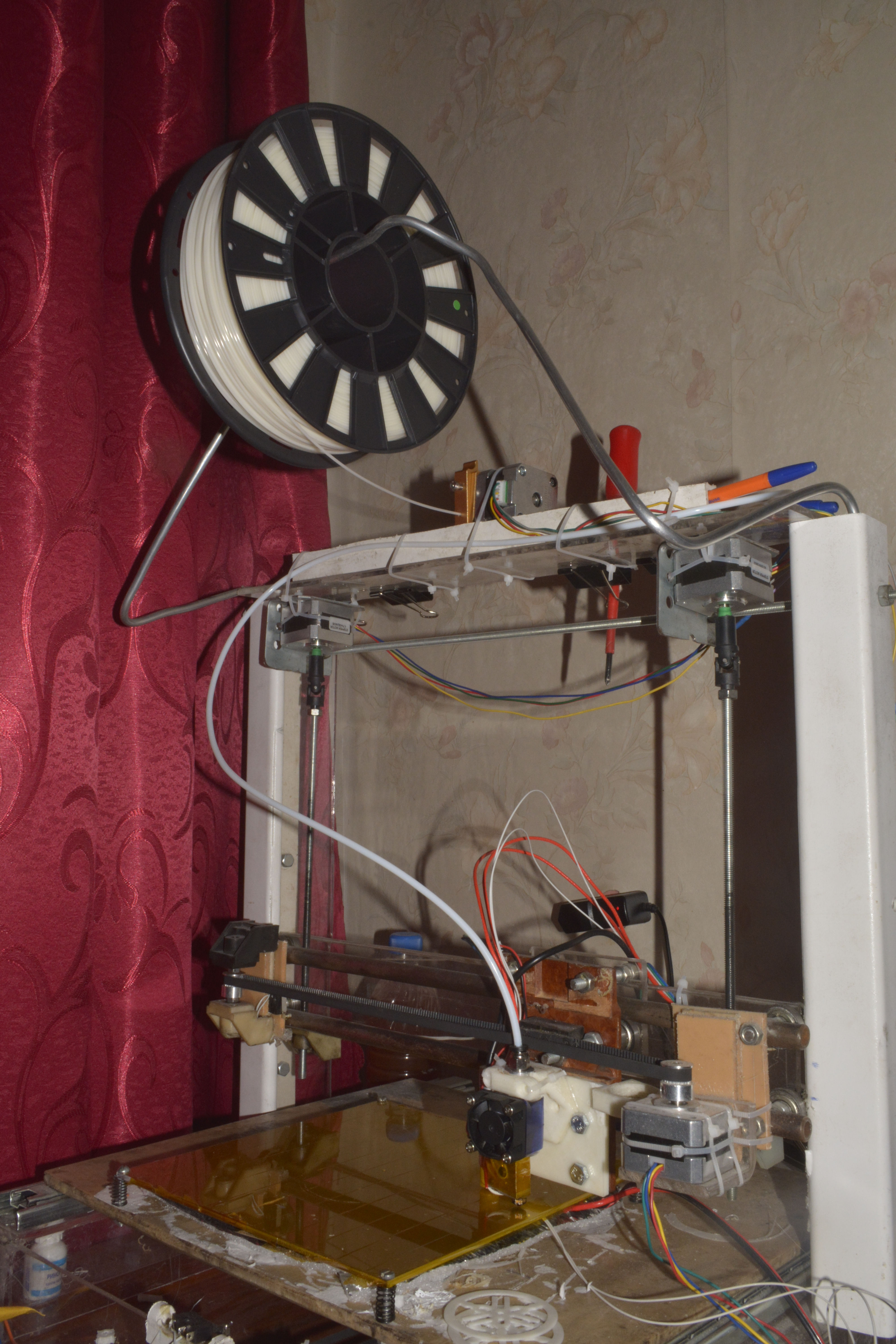

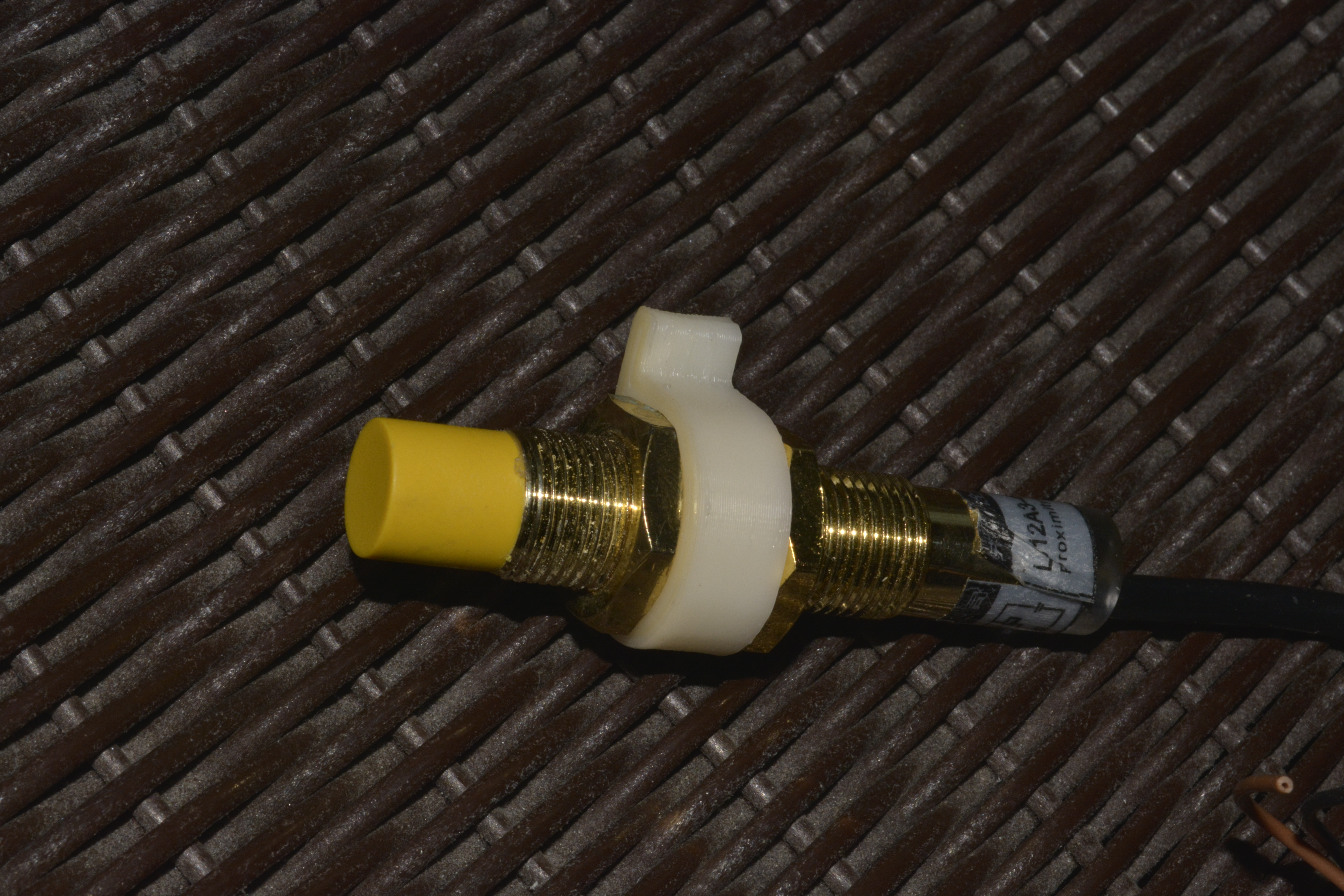

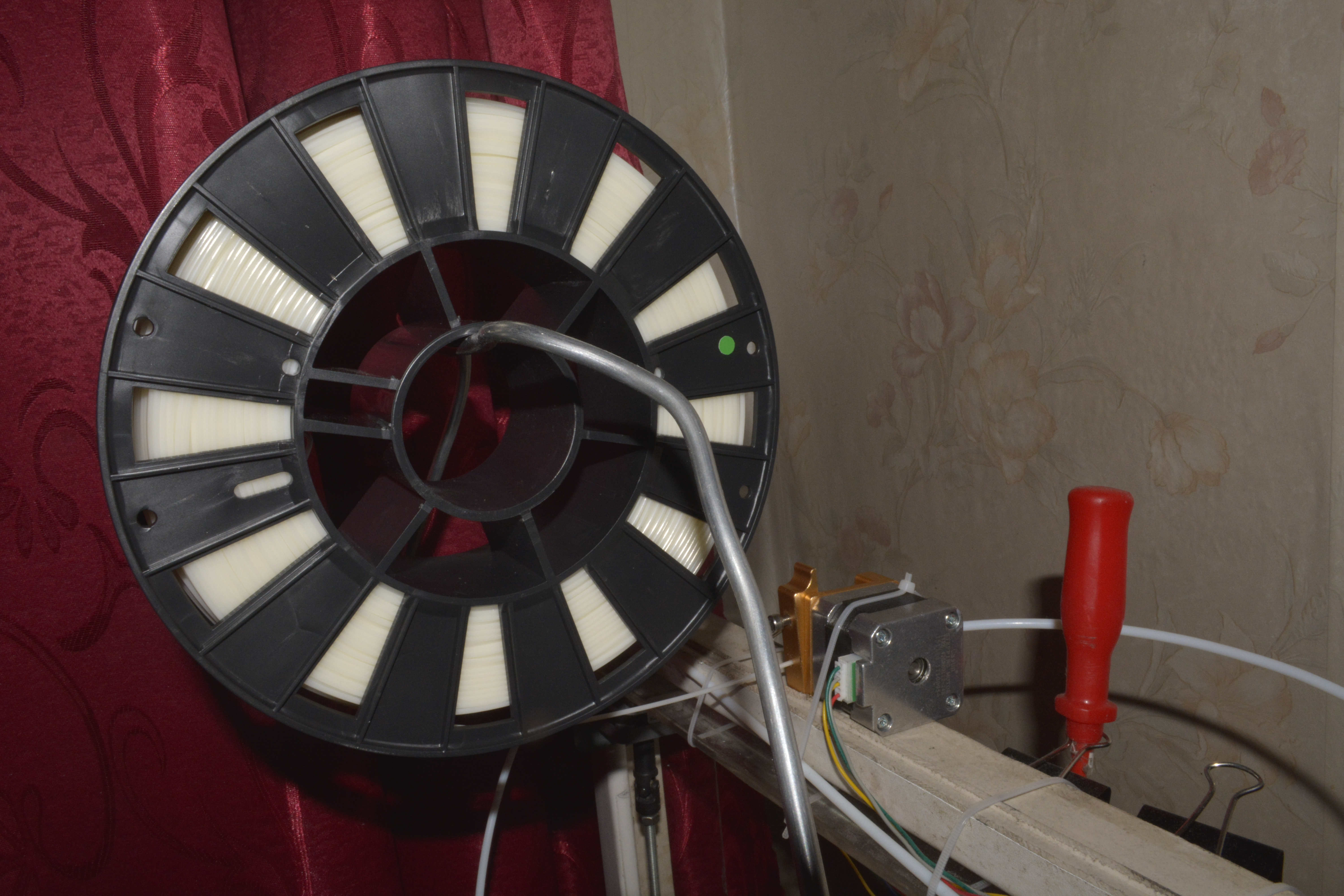

доброго времени суток, в продолжение этой темы хочу показать какие изменения претерпел мой 3D принтер ) 1) вынес экструдер боуденом. 2) естественно двигатель экструдера вынес "наружу" (тем самым отделался от отматывания катушки вручную) 3) поставил и запитал heat bed и скажу вам это крутая и очень и очень нужная вещь, обклеил каптоновым скотчем и практически забыл о деламинации при печати ABS, 4) поставил индукционный датчик на ось Z и так как стол у меня алюминиевый то это тоже очень, ну очень прекрасная вещь, пока ждал посылку с датчиком LJ12A3-4-Z/BX NPN , на работе взял домой по случаю три датчика БТП 101 - 24 уз, настроил и потренировался ) да, стол запитал трансформатором NDK 100 на 24 V с посредством диодного моста KBPC 5010, врать не буду, не замерял, но до 120 (может и больше , но мне больше не зачем))) нагревается минут за 6 - 10. Правда пришлось поставить кулеры на охлаждение трансформатора, жалко бедолагу, но прилипает без всяких танцев с бубнами и держит :good: :good: :good: . В будущем, поставить второй экструдер, немного переделать ось стола Y (уменьшить вес и поставить на валы), поставить нормальные валы ( скорее для виду, да и качества еще более хочется ))) сделать каркас из профильного алюминия (с каркасом и так все в порядке, но хочу сделать вид, да и жесткость не помешает и многое другое ))) ну вот , пока как то так )))
крепление для датчика LJ12A3-4-Z/BX NPN (5287 просмотров) <a class='original' href='./download/file.php?id=81777&mode=view' target=_blank>Загрузить оригинал (8.04 МБ)</a>
крепление для датчика LJ12A3-4-Z/BX NPN (5287 просмотров) <a class='original' href='./download/file.php?id=81778&mode=view' target=_blank>Загрузить оригинал (9.9 МБ)</a>
LJ12A3-4-Z/BX NPN с креплением (5287 просмотров) <a class='original' href='./download/file.php?id=81779&mode=view' target=_blank>Загрузить оригинал (9.26 МБ)</a>
становится таким ))) (5287 просмотров) <a class='original' href='./download/file.php?id=81780&mode=view' target=_blank>Загрузить оригинал (8.09 МБ)</a>
новый экструдер и датчик БТП 101 (5287 просмотров) <a class='original' href='./download/file.php?id=81781&mode=view' target=_blank>Загрузить оригинал (8.47 МБ)</a>
замена советского датчика на LJ12A3-4-Z/BX NPN (5287 просмотров) <a class='original' href='./download/file.php?id=81782&mode=view' target=_blank>Загрузить оригинал (8.27 МБ)</a>
двигатель экструдера вынес ) теперь красота ))))) можно и пива спокойно попить ))) (5287 просмотров) <a class='original' href='./download/file.php?id=81783&mode=view' target=_blank>Загрузить оригинал (8.28 МБ)</a>

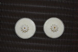

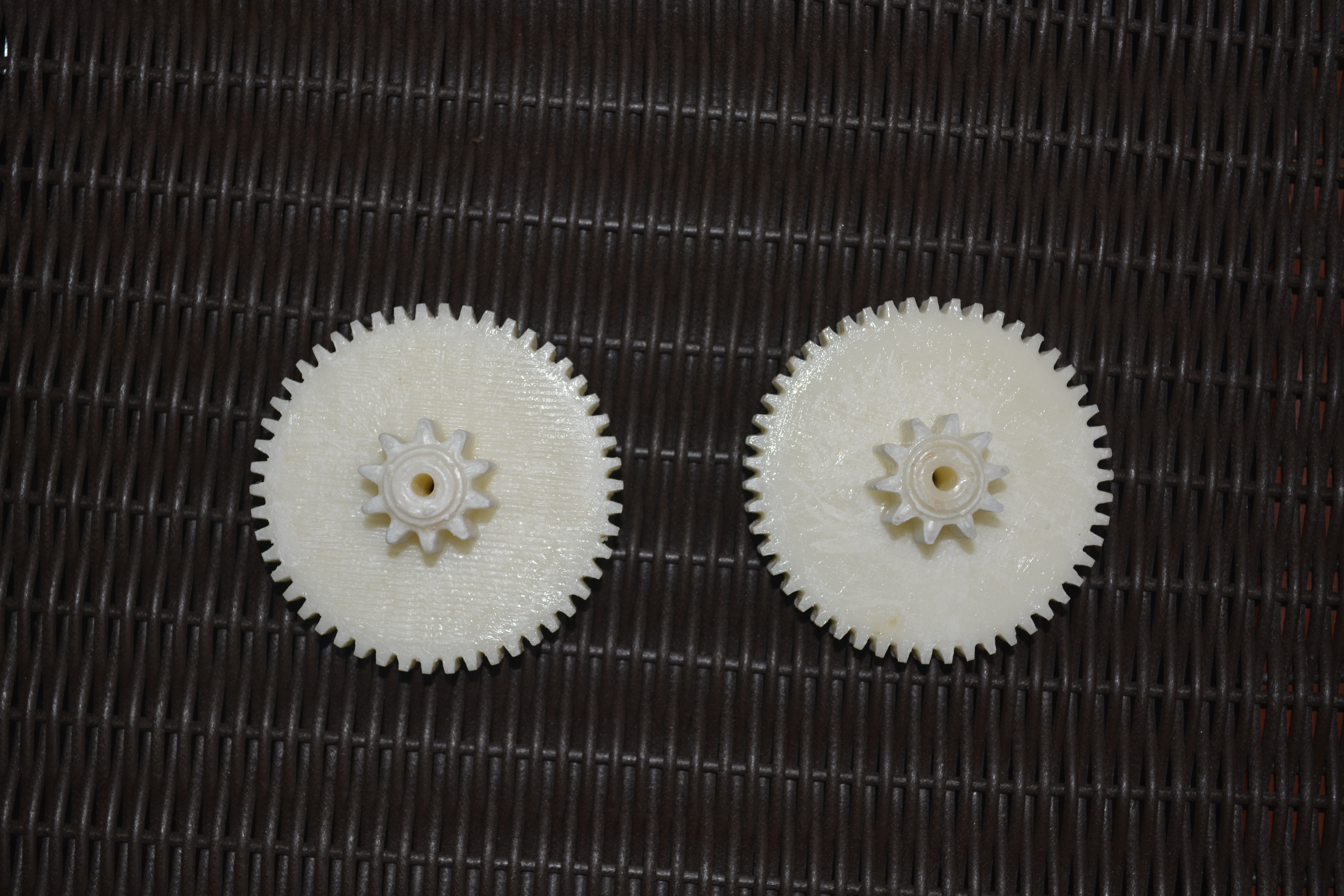

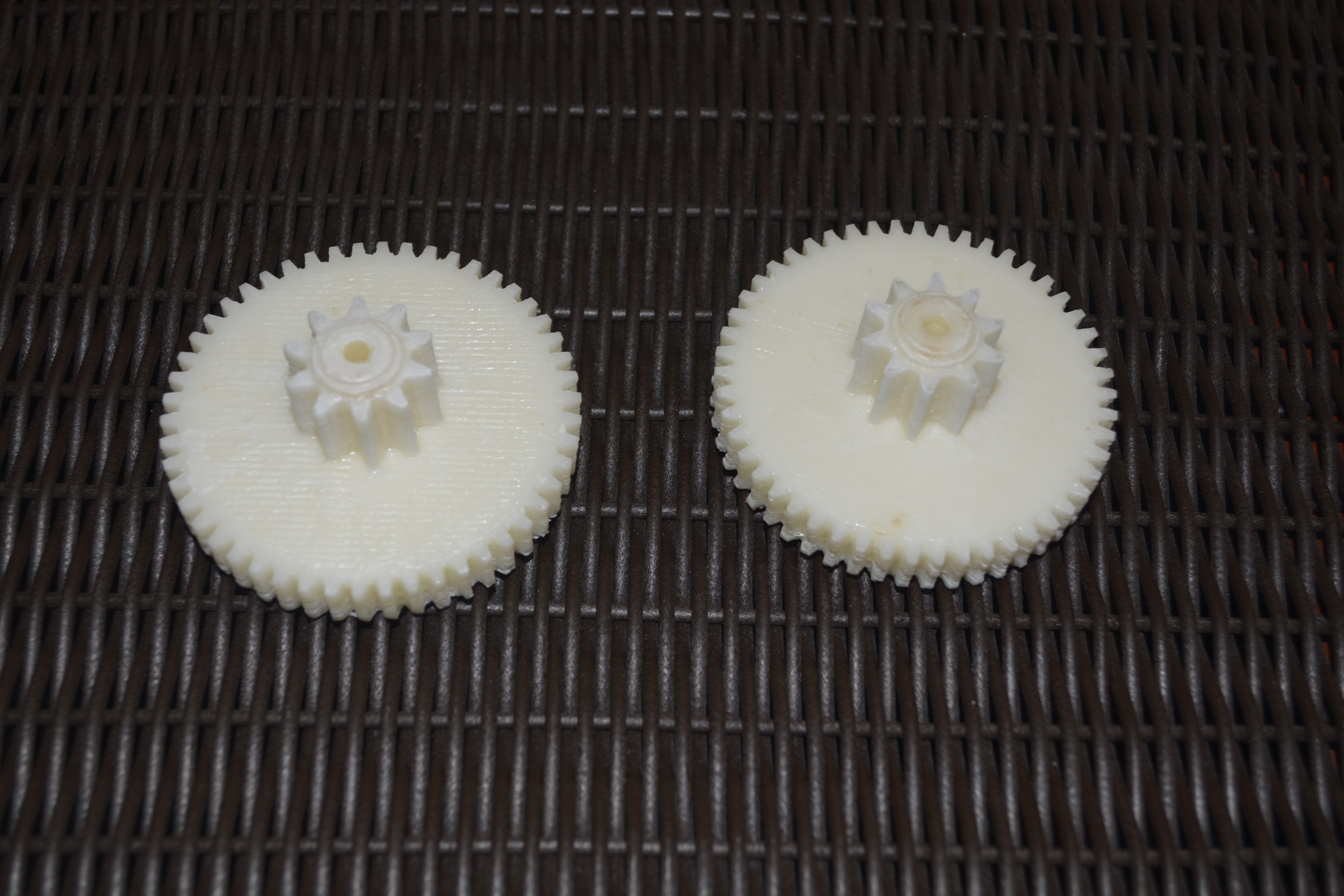

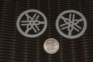

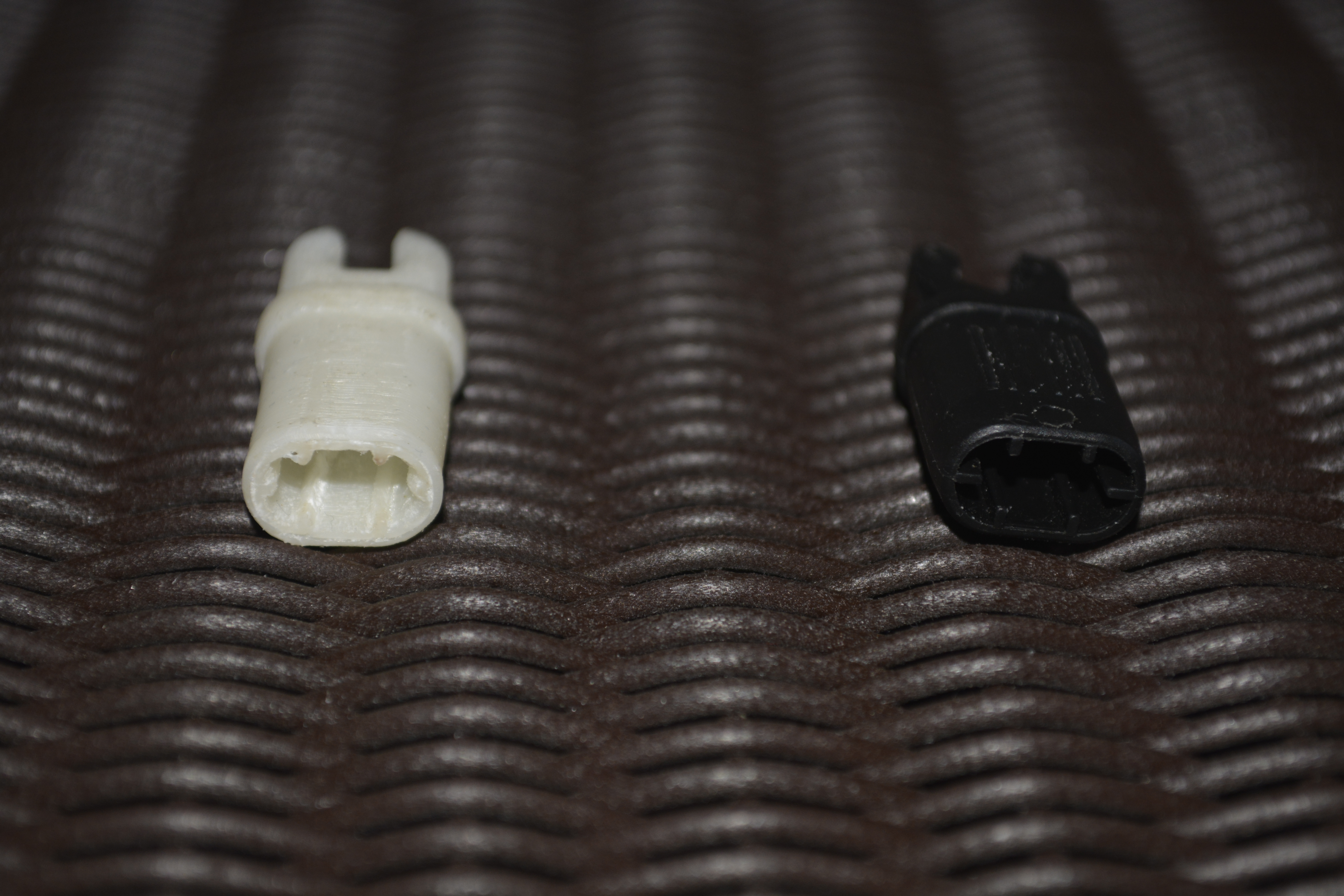

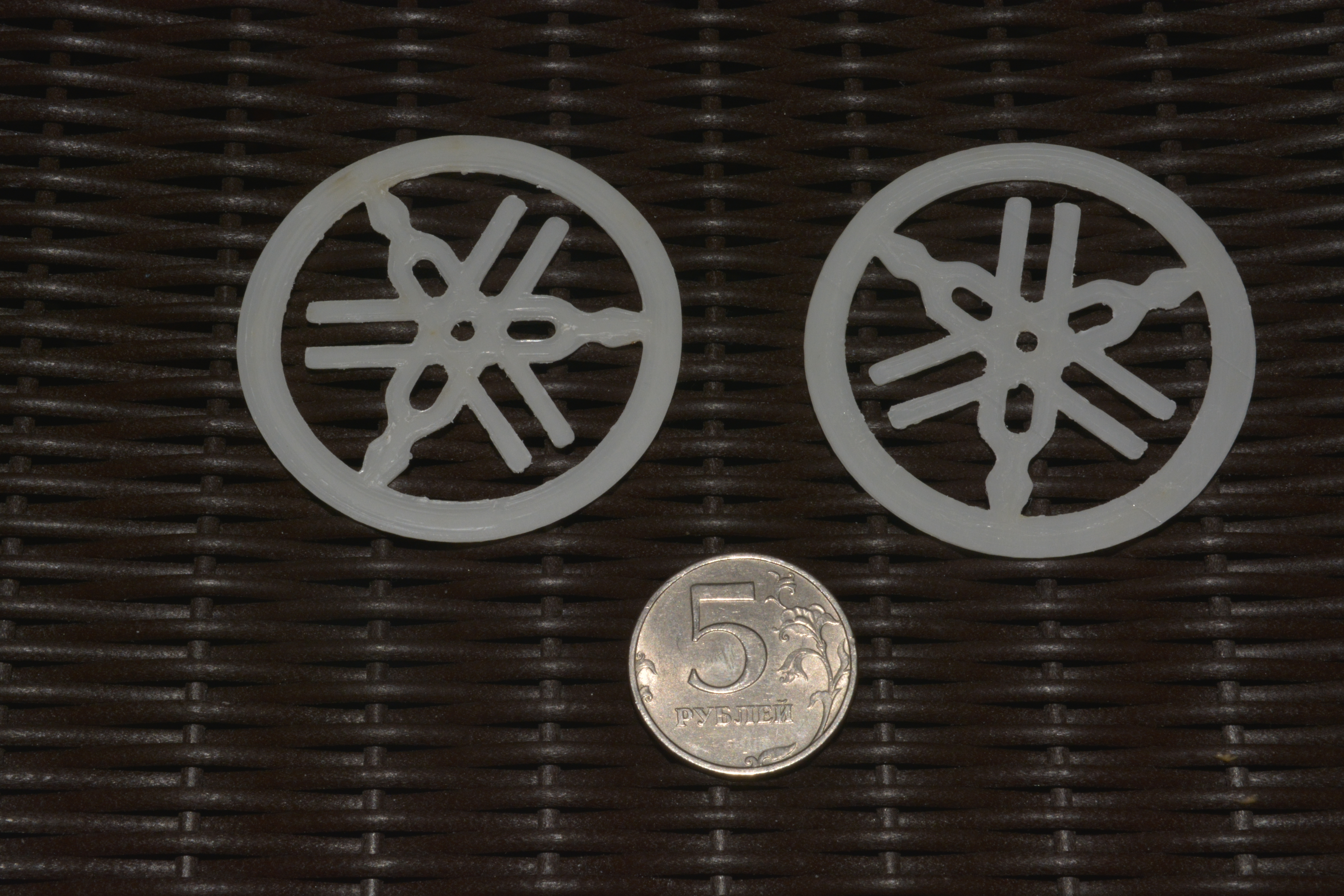

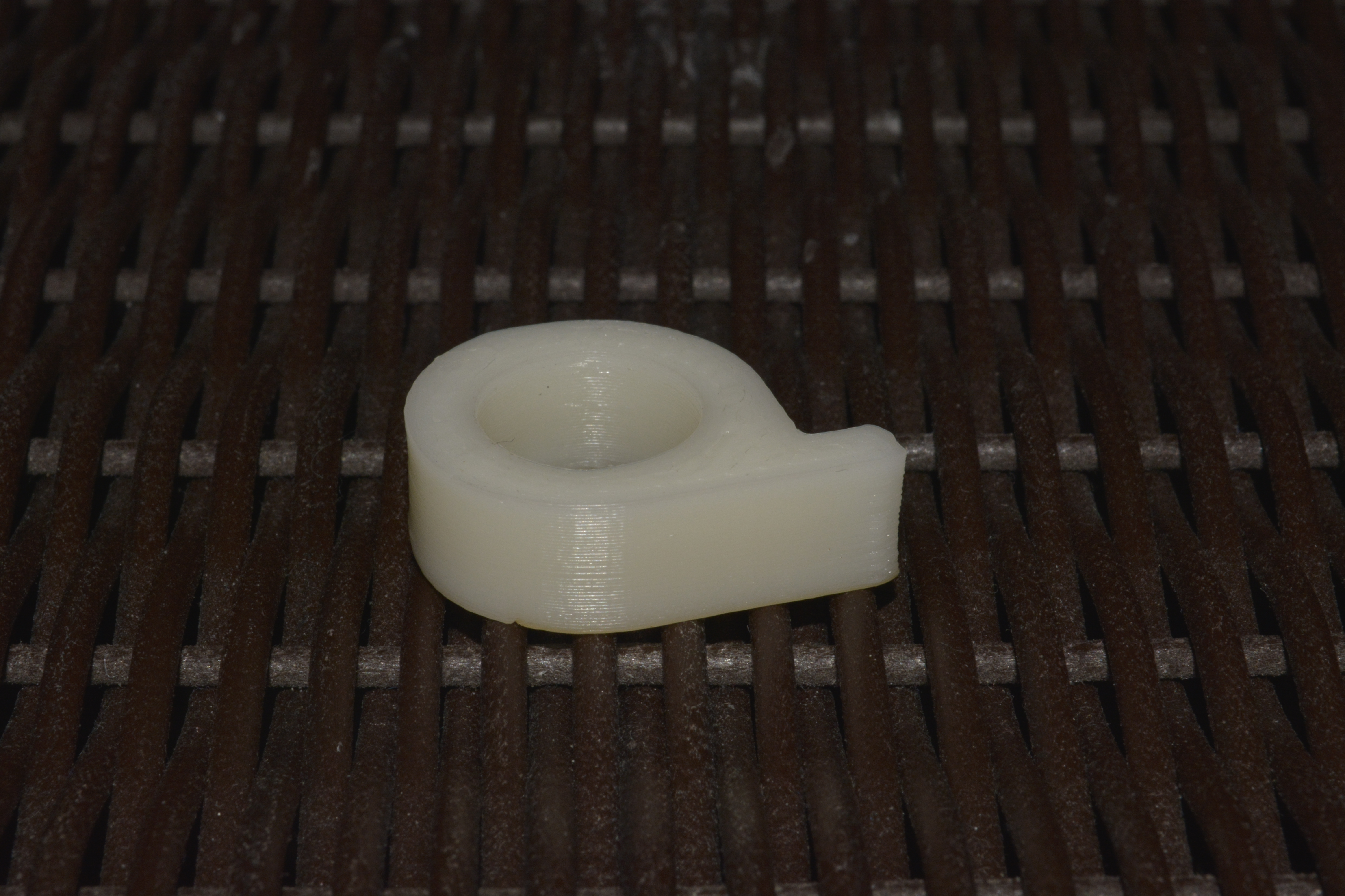

и несколько работ ))) материал ABS Rec :good: :good: :good:
логотип Yamaha (5285 просмотров) <a class='original' href='./download/file.php?id=81784&mode=view' target=_blank>Загрузить оригинал (8.75 МБ)</a>
логотип Yamaha
логотип Yamaha (5285 просмотров) <a class='original' href='./download/file.php?id=81785&mode=view' target=_blank>Загрузить оригинал (11.1 МБ)</a>
логотип Yamaha
прототип крепления (5285 просмотров) <a class='original' href='./download/file.php?id=81786&mode=view' target=_blank>Загрузить оригинал (6.96 МБ)</a>
прототип крепления
шестеренка на детский (китайский) электромобиль (5285 просмотров) <a class='original' href='./download/file.php?id=81787&mode=view' target=_blank>Загрузить оригинал (6.83 МБ)</a>
шестеренка на детский (китайский) электромобиль (5285 просмотров) <a class='original' href='./download/file.php?id=81788&mode=view' target=_blank>Загрузить оригинал (7.8 МБ)</a>
