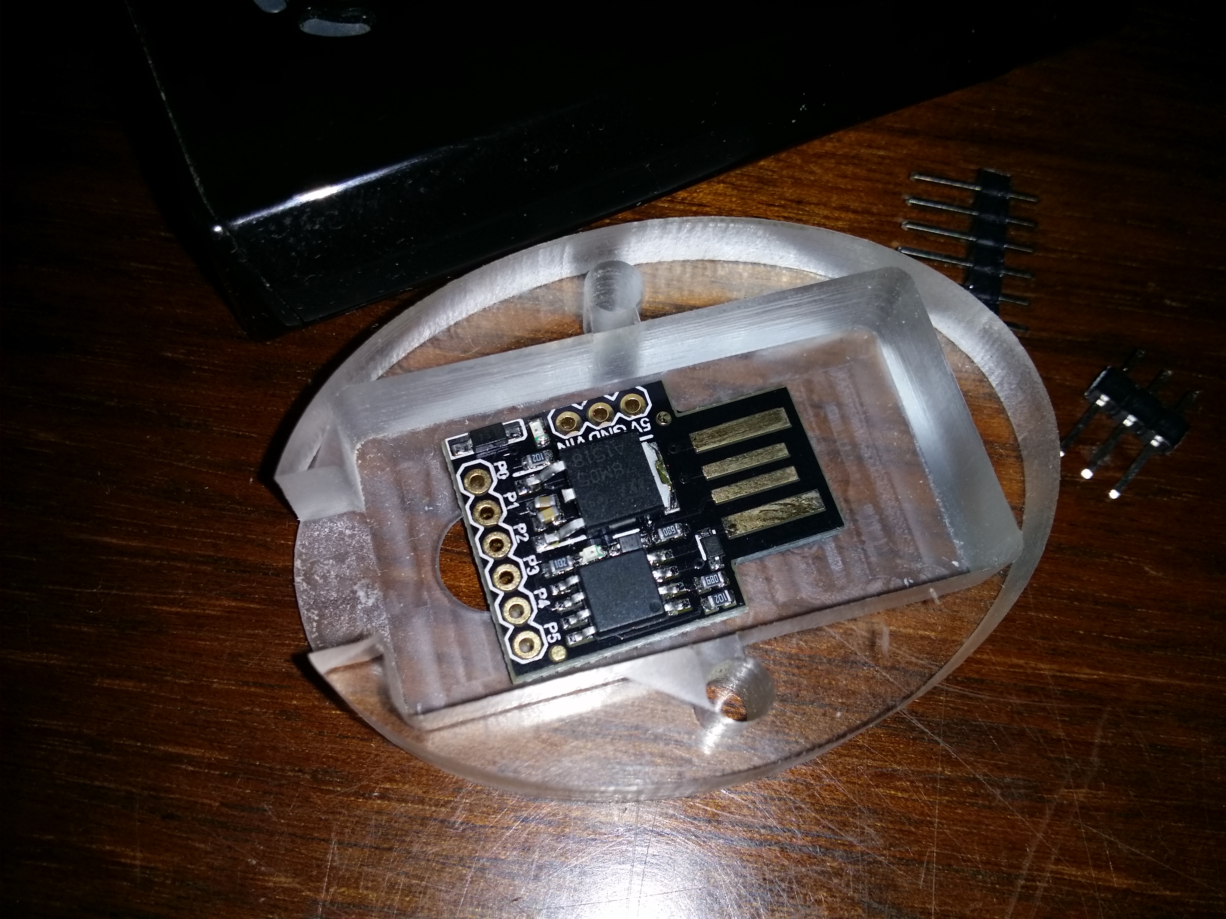

Может кто-то подсказать, как можно организовать не большой кнопочный (не фиксирующий) выключатель на 2 нагрузки примерно в 2-3 ампера, что бы аккум 18650, 3,7в не сильно разряжался в режиме ожидания? (ну и что бы схемка от этого аккума работала 2.9-4.2 В и потребляла меньше 1 мА-а)
Хотелось, что бы одна кнопка включала и выключала устройство (повышающий DC-DC c3.7 до 8.35 v), а вторая кнопка включала и выключала USB разъем (типа повербанка).
Ну и что бы всё это поместилось в одном модуле рукоятки. (овал 54х40 мм, толщина 10 мм)
У меня есть старенький повербанк который 1 кнопкой все делает, но жалко разбирать, так как он всё ещё рабочий. Ну и такое переключение для меня не совсем удобное.
1) выключен
20160822_124447.jpg (5069 просмотров) <a class='original' href='./download/file.php?id=87346&sid=1053a7b7f19a8aabad4c4098d75db9ea&mode=view' target=_blank>Загрузить оригинал (3.92 МБ)</a>
2) всё включено
20160822_124521.jpg (5069 просмотров) <a class='original' href='./download/file.php?id=87347&sid=1053a7b7f19a8aabad4c4098d75db9ea&mode=view' target=_blank>Загрузить оригинал (2.94 МБ)</a>
3) только фонарь
20160822_124528.jpg (5069 просмотров) <a class='original' href='./download/file.php?id=87348&sid=1053a7b7f19a8aabad4c4098d75db9ea&mode=view' target=_blank>Загрузить оригинал (3.1 МБ)</a>
4) только зарядка
20160822_124533.jpg (5069 просмотров) <a class='original' href='./download/file.php?id=87349&sid=1053a7b7f19a8aabad4c4098d75db9ea&mode=view' target=_blank>Загрузить оригинал (3.65 МБ)</a>
Есть у меня еще такая маленькая платка digispark attiny85
20160822_124932.jpg (5069 просмотров) <a class='original' href='./download/file.php?id=87350&sid=1053a7b7f19a8aabad4c4098d75db9ea&mode=view' target=_blank>Загрузить оригинал (3.28 МБ)</a>
Но я не силен в программировании. (элементарные команды могу скопировать, вставить и залить через Arduino IDE)
Может её применить и пару транзисторов?
Но там свои нюансы. (там есть какой-то sleep mode у attiny85, чтобы потребляло минимум, но я далек от этого и не знаю хватит ли транзистору 3.0В для включения)
Вот из даташита
Operating Voltage
– 1.8 - 5.5V for ATtiny25V/45V/85V
– 2.7 - 5.5V for ATtiny25/45/85
• Speed Grade
– ATtiny25V/45V/85V: 0 – 4 MHz @ 1.8 - 5.5V, 0 - 10 MHz @ 2.7 - 5.5V
– ATtiny25/45/85: 0 – 10 MHz @ 2.7 - 5.5V, 0 - 20 MHz @ 4.5 - 5.5V
• Industrial Temperature Range
• Low Power Consumption
– Active Mode:
• 1 MHz, 1.8V: 300 µA
– Power-down Mode:
• 0.1 µA at 1.8V
Кто-то может с этим помочь?
Ну и ATtiny13A откопал
Она по даташиту от 1.8В работает на 4МГц
А это уже не понятно
– Active Mode:
• 190 μA at 1.8 V and 1 MHz
– Idle Mode:
• 24 μA at 1.8 V and 1 MHz
20160822_154741.jpg (5036 просмотров) <a class='original' href='./download/file.php?id=87376&sid=1053a7b7f19a8aabad4c4098d75db9ea&mode=view' target=_blank>Загрузить оригинал (2.49 МБ)</a>
https://www.youtube.com/watch?v=1vY_cvmo6VI
Думаю, что для моего случая МГц не важны, то оптимальней будет digispark attiny85? (а то там • 0.1 µA at 1.8V но у меня то будет напряжение от 2.9-4.2в)
Или может есть по проще вариант?

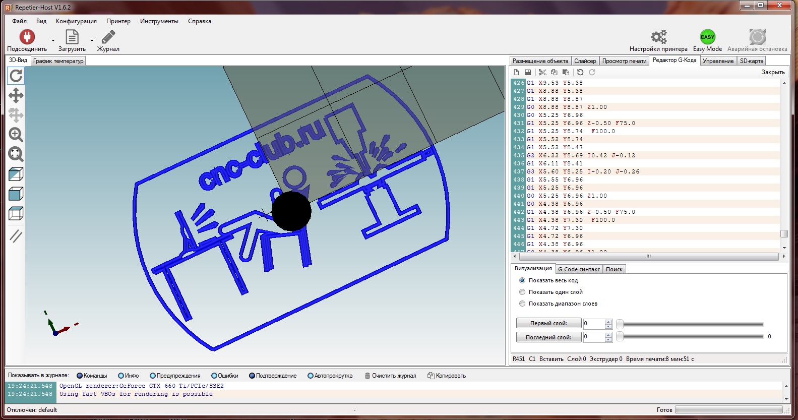

Re: Box-1 самодельный ЧПУ станок v2.0 по дереву380х480х180 R
Ещё хорошая новость.
Кто следил, тот помнит.
Repetier-Host 1.6.0.jpg (4726 просмотров) <a class='original' href='./download/file.php?id=89520&sid=1053a7b7f19a8aabad4c4098d75db9ea&mode=view' target=_blank>Загрузить оригинал (494.33 КБ)</a>
Круговая интерполяция теперь выглядит так. (откопал старую УП)
Repetier_Host 1.6.2.jpg (4726 просмотров) <a class='original' href='./download/file.php?id=89519&sid=1053a7b7f19a8aabad4c4098d75db9ea&mode=view' target=_blank>Загрузить оригинал (322.26 КБ)</a>
Repetier-Host 1.6.2 - видимо исправили.
Ещё не фрезеровал, но надеюсь будет хорошо как с программы, так и с карты памяти.
