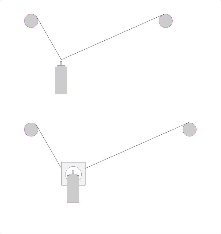

Во первых, с реальным исполнительным устройством систему крайне тяжело правильно выставить в начальную точку и откалибровать. В итоге ровных линий не получается - вдет в сторону.
Во-вторых, реальная система далека от идеального треугольника - ремни не пересекаются вообще, а находятся по разные стороны красящего устройства. К тому же само сопло баллончика тоже смещено вниз по отношению к воображаемой точке пересечения. Погрешность также дает шкив - ремень входит не в идеальную точку оси двигателя, а изгибается по радиусу шкива. там разница около миллиметра получается, но все равно это влияет, к тому же эта погрешность меняется в зависимости от положения каретки.
В третьих, в роли исполнительного механизма я использую третий шаговый двигатель (ось Z), который плавно нажимает на кнопку баллончика. по задумке, это должно давать регулировку толщины линии. Поэтому, в моем случае конечный G-code выглядит по-другому. Также мне нужна будет обработка заливки фигур (уже сейчас) и градиент (в будущем).

k2m30 писал(а):Во-вторых, реальная система далека от идеального треугольника - ремни не пересекаются вообще, а находятся по разные стороны красящего устройства. К тому же само сопло баллончика тоже смещено вниз по отношению к воображаемой точке пересечения. Погрешность также дает шкив - ремень входит не в идеальную точку оси двигателя, а изгибается по радиусу шкива. там разница около миллиметра получается, но все равно это влияет, к тому же эта погрешность меняется в зависимости от положения каретки.
Что-то не верится, что это сильно влияет на результат... Особенно то, что перемещение каретки меняет точку зацепления на ремне и это сильно влияет на результат...
А есть какие-то практические результаты по этому поводу???
То, что балончик висит ниже точки ремней - это можно компенсировать простым смещением по Y.
То, что ремни присоединяются не в одной точке, а в двух разнесенных по горизонтале точках имхо можно компенситровать просто внесением поправки в "растояние между шкивами", т.е. вычесть из этого расстояния растояние между ремнями.

Результат очень простой - длинная прямая оказывается кривой при ближайшем рассмотрении. Сейчас вероятно наибольшая проблема это калибровка и начальные значения, но и то, что я перечислил тоже. Я моделировал. По Y согласен, вопросов нет, в вот по Х - серьезные. Вычесть из "расстояния между шкивами" не получится.

Re: Graffiti-cnc Треугольная система координат
Я делал круги - потому, что круги это постоянная сила... хотя кривая безье может быть и лучше получится - это кривая 3-го порядка.
k2m30 писал(а):Результат очень простой - длинная прямая оказывается кривой при ближайшем рассмотрении.
Ну не без этого :), но разве это так сильно заметно?
k2m30 писал(а): Вычесть из "расстояния между шкивами" не получится.
Вроде как должно получиться, или я что-то не так себе представляю?

Nick писал(а):Я делал круги - потому, что круги это постоянная сила... хотя кривая безье может быть и лучше получится - это кривая 3-го порядка.
Круги - это хорошо, но фишка в том, что круги (или кривые Безье) нужно рисовать в треугольной системе координат, а не в прямоугольной, поскольку важно изменение скорости шагового двигателя, а не форма траектории как таковая.
Моя цель - рисунок на торце десятиэтажного дома. И там, таки-да, заметно :)
Нет, не так, я постараюсь нарисовать чуть позже.

Nick писал(а):Вроде как должно получиться, или я что-то не так себе представляю?
И я согласен. Разве что сдвигать нужно оба шкива к баллончику.
PKM
Сообщения: 4132
Репутация: 705
Сообщение PKM »
И да, эта штука может висеть криво. Поэтому лучше все-таки соединять в одной точке.
Хотя для масштабов десятиэтажного дома это мелочи, рамка должна быть с окно, чтобы заметно было :)

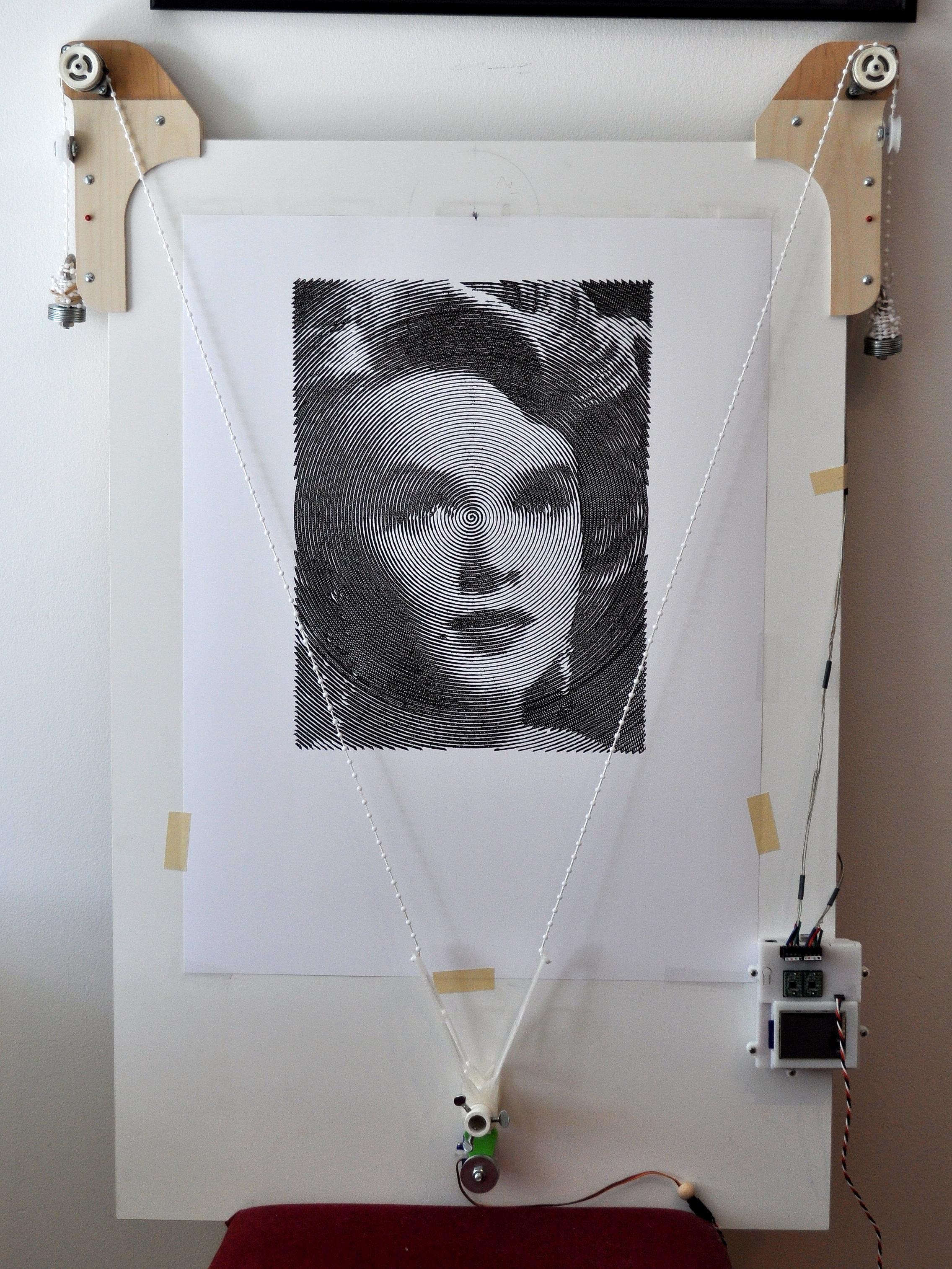

10597075504_e5f0b73054_o.jpg (3379 просмотров) <a class='original' href='./download/file.php?id=20346&mode=view' target=_blank>Загрузить оригинал (1023.15 КБ)</a>

А это чисто с зебры или отдельно через Gкод?
maxim2
Сообщения: 14
Зарегистрирован: 02 мар 2013, 02:50
Репутация: 5
Сообщение maxim2 »
Зебра генерирует SVG. Затем в блендер. Что дальше я не знаю.
По ссылке есть описание.

Сообразил простейшую рисовалку.
Подскажите, как сделать из картинки/фотографии G-код
мммм.... покаж рисовалку :)
И какой gкод тебе нужен?
А то мы сейчас напредлагаем image-to-gcode ;)
PKM
Сообщения: 4132
Репутация: 705
Сообщение PKM »
Пока что это 2 моторчика по углам и ниточка с грузиком, перо еще надо прицепить. Кинематику взял отсюда http://wiki.linuxcnc.org/cgi-bin/wiki.pl?Koppi's_Toy
Хочется рисовать картинки типа http://www.flickr.com/photos/91789568@N ... otostream/
Это что-то сложноватый путь, да и для обычных фото не годится http://www.marginallyclever.com/blog/20 ... bot-gcode/
