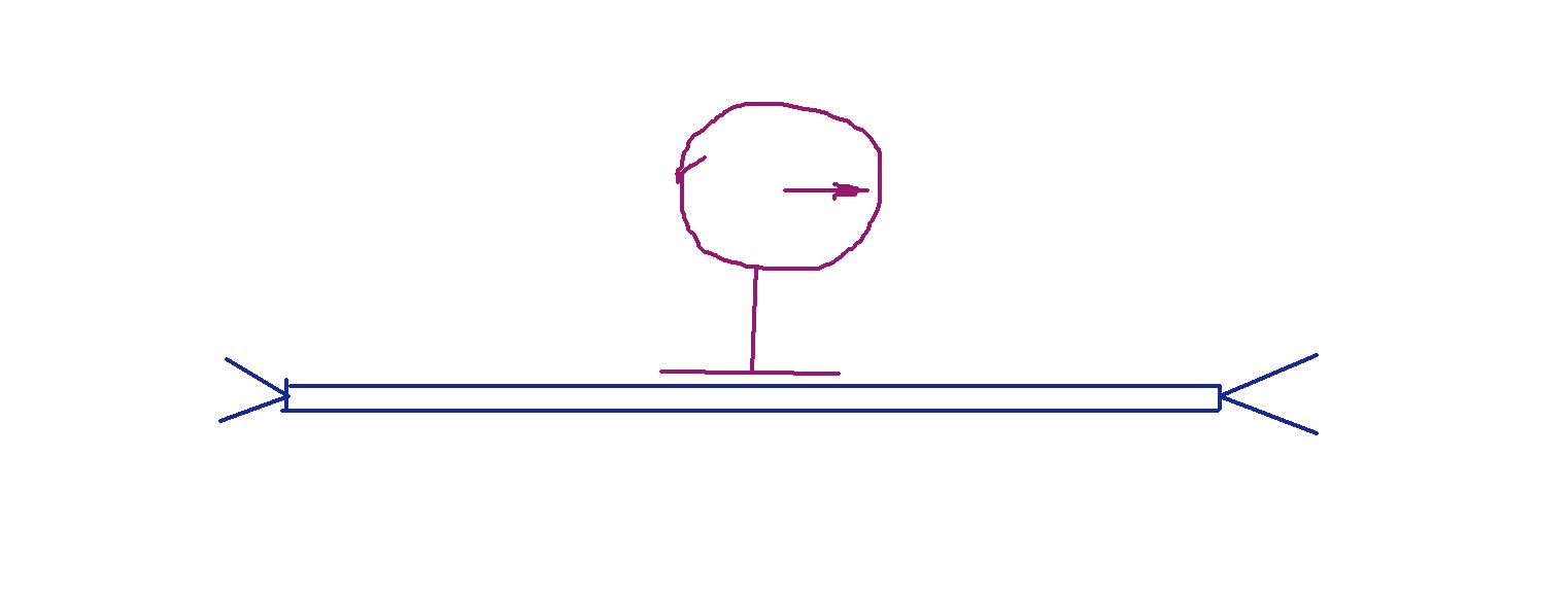

Сообщения: 2893
Re: Станок ЧПУ 800мм*800мм.
i-vengo писал(а):Не понял если честно. Что надо сделать и как?
в торцах винтов обычно немного зацентровано. Вот их подпереть центрами и покрутить винт. Сверху померять биение индикатором.

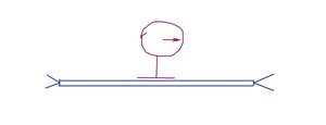

Блин, я, я наверное, полный профан в этом деле, но Вы не поверите, я снова ничего не понял. Рисунок вообще сбил меня с толка.

Сообщения: 2893
i-vengo писал(а):Блин, я, я наверное, полный профан в этом деле, но Вы не поверите, я снова ничего не понял.
Забей! Все хорошо!
