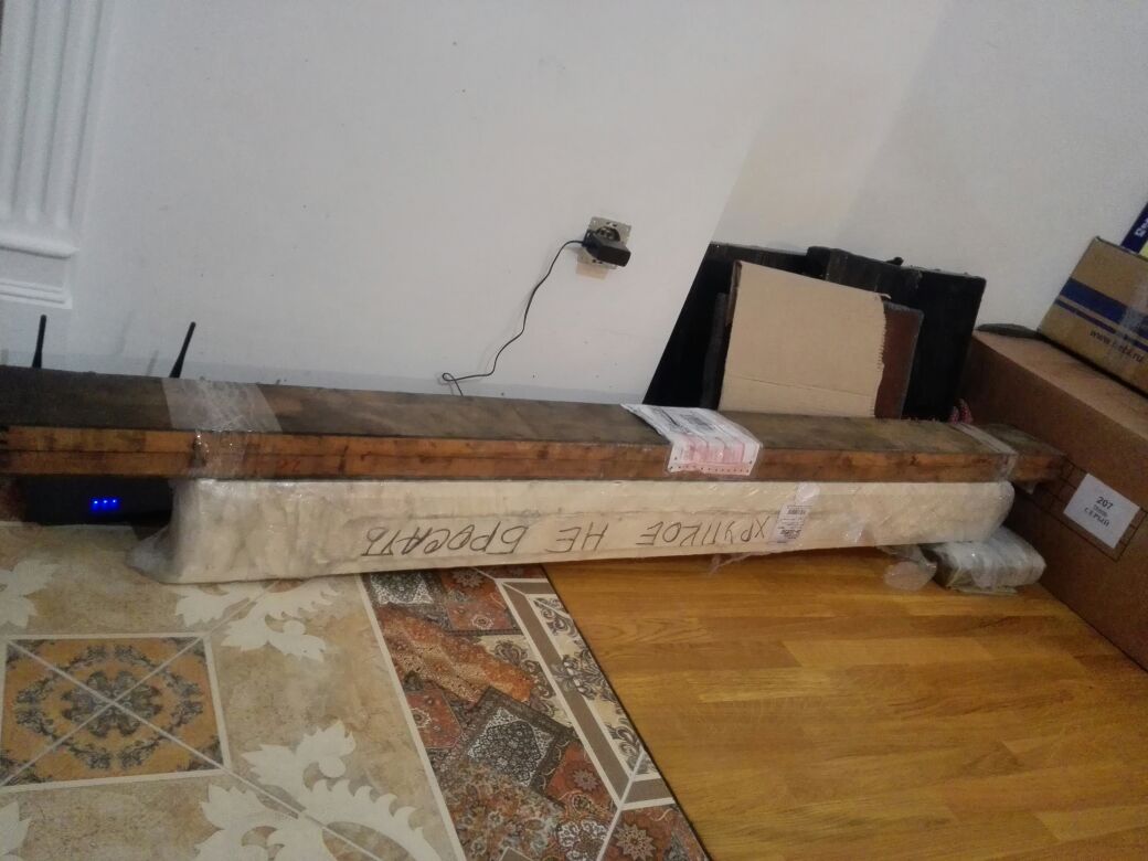

Прибыли рельсы, каретки и ленейка ШД1600мм. Осталось швп заказать. Задаюсь себе вопросом, на станок по дереву нужно ли покупать хивин. Разница большая в цене.

говорят особой разницы между китай-тайванем типа hiwin -tbi - SHAC нету, но надо спросить у знающих, Darxton ими торгует, мож он чо скажет.

Я слыхал что обрабатывать концы легче на TBI, чем на хивин, значит мягче металл, или менее глубже калят. Большая разница в прайсе у Славика на обработку. Наверно не просто так.

если компания сама изготавливает винты, то по сути они у них лежат сырые в длинных хлыстах. при заказе они режут, обрабатывают концы и потом калят-цементируют-гальванизируют и тд.
а если компания перекуп- то им поставляют уже калёные винты и их перед обработкой нужно отпускать. поэтому выгоднее брать у производителя напрмую.
к примеру, с меня китайцы отдельно не берут за обработку, выкатывают цену сразу на готовый винт, 2005 с7 метровый с обработанными концами и гайкой обошёлся там в 27 баксов.

Винт наверное хороший у hiwin, вот сами гайки 5т3 короче на один см, чем у аналогов.

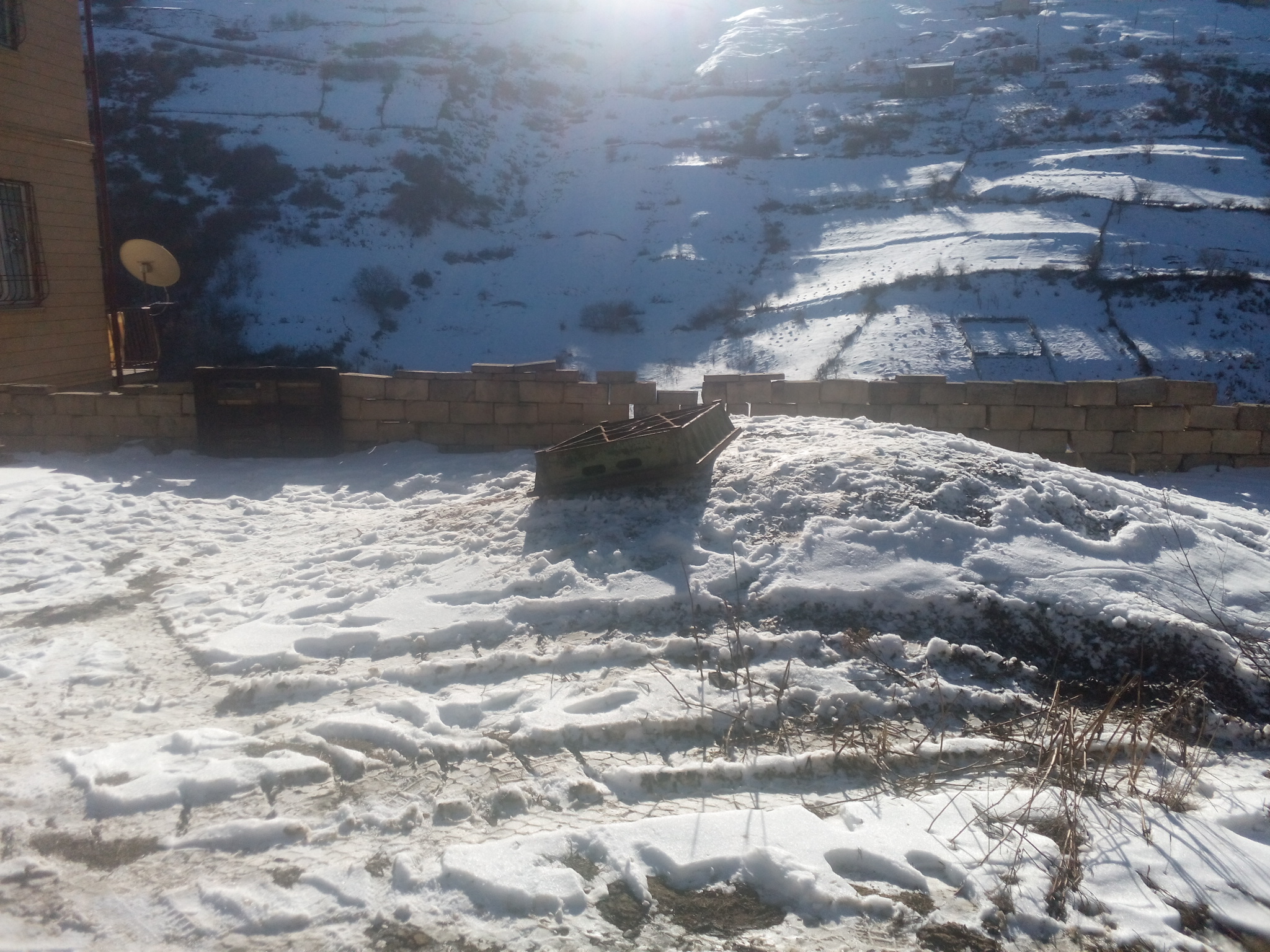

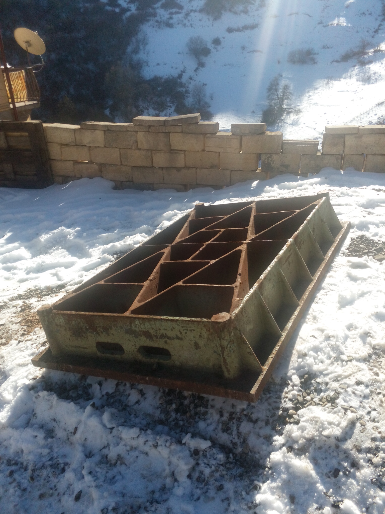

Потребность в сварке большой станины отпала. Вместе с ним и время на отжиг шабрение подгон итд... Наконец то во дворе 1000х1500мм. :good: плита с хранения. Поверхность рабочей части чистое, без забоин. Есть легкий налет ржавчины.

Выдалась погода отличная. Второй день варю подставку. За одно и для пчел сделал подставки.
https://youtu.be/Wt9_ZrdLxTk
Возникает вопрос. Подставку поставлю на 4 опоры OВ-31, (вес примерно 250кг), а в поверочный стол хватит ОВ70? Вес проверочной 850кг+портал итд где то тонна с лишним получается вес. ОВ-70 одна опора держит от 250-500кг. То есть 4штук могут максимум 2тонны выдержать. Не знаю, ихний размер 70мм и диаметр шпильк. 12мм не вызывают доверия.
