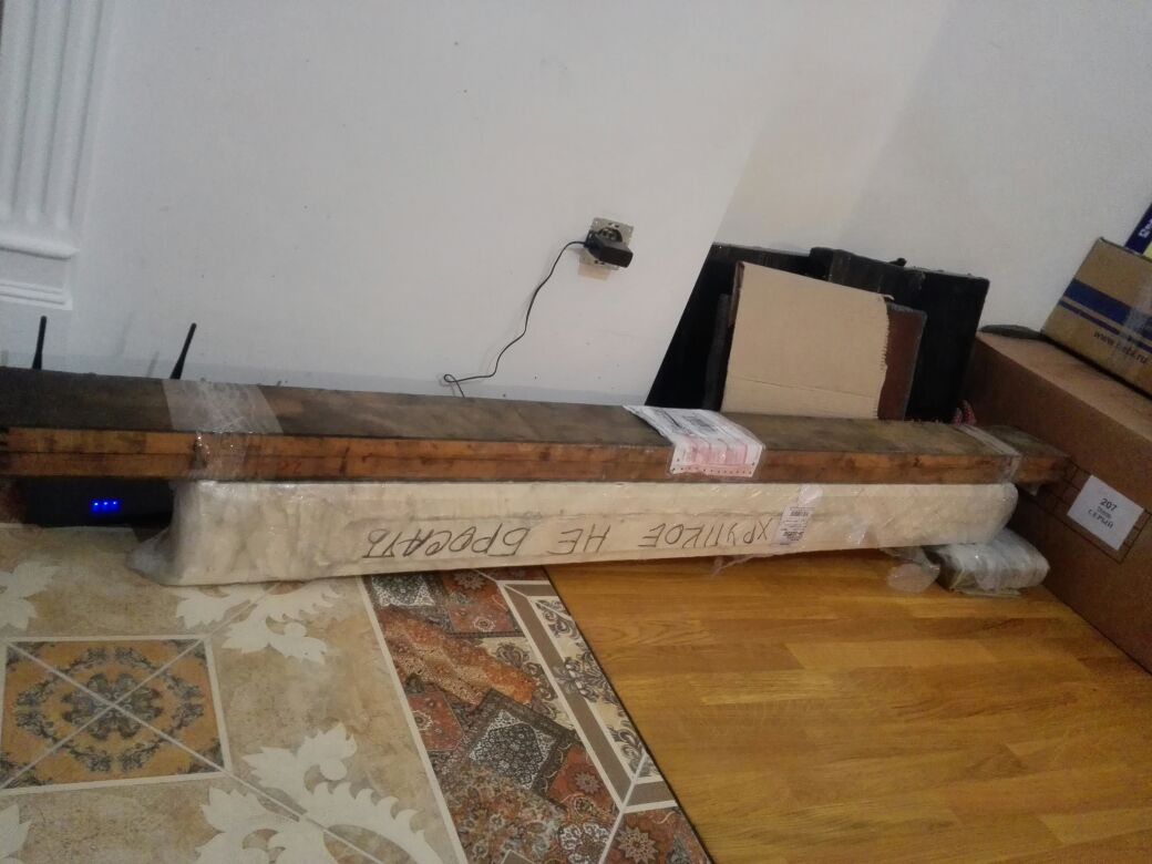

Прибыли рельсы, каретки и ленейка ШД1600мм. Осталось швп заказать. Задаюсь себе вопросом, на станок по дереву нужно ли покупать хивин. Разница большая в цене.

говорят особой разницы между китай-тайванем типа hiwin -tbi - SHAC нету, но надо спросить у знающих, Darxton ими торгует, мож он чо скажет.

Я слыхал что обрабатывать концы легче на TBI, чем на хивин, значит мягче металл, или менее глубже калят. Большая разница в прайсе у Славика на обработку. Наверно не просто так.

если компания сама изготавливает винты, то по сути они у них лежат сырые в длинных хлыстах. при заказе они режут, обрабатывают концы и потом калят-цементируют-гальванизируют и тд.
а если компания перекуп- то им поставляют уже калёные винты и их перед обработкой нужно отпускать. поэтому выгоднее брать у производителя напрмую.
к примеру, с меня китайцы отдельно не берут за обработку, выкатывают цену сразу на готовый винт, 2005 с7 метровый с обработанными концами и гайкой обошёлся там в 27 баксов.
