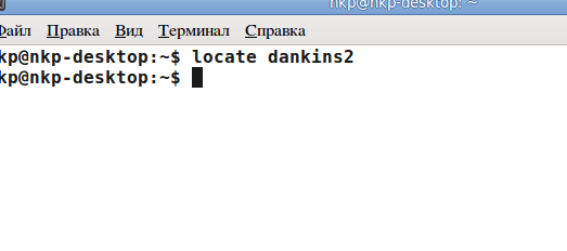

такой кинематики не нахожу:
Выделение_029.png (3078 просмотров) <a class='original' href='./download/file.php?id=40359&mode=view' target=_blank>Загрузить оригинал (47.04 КБ)</a>
