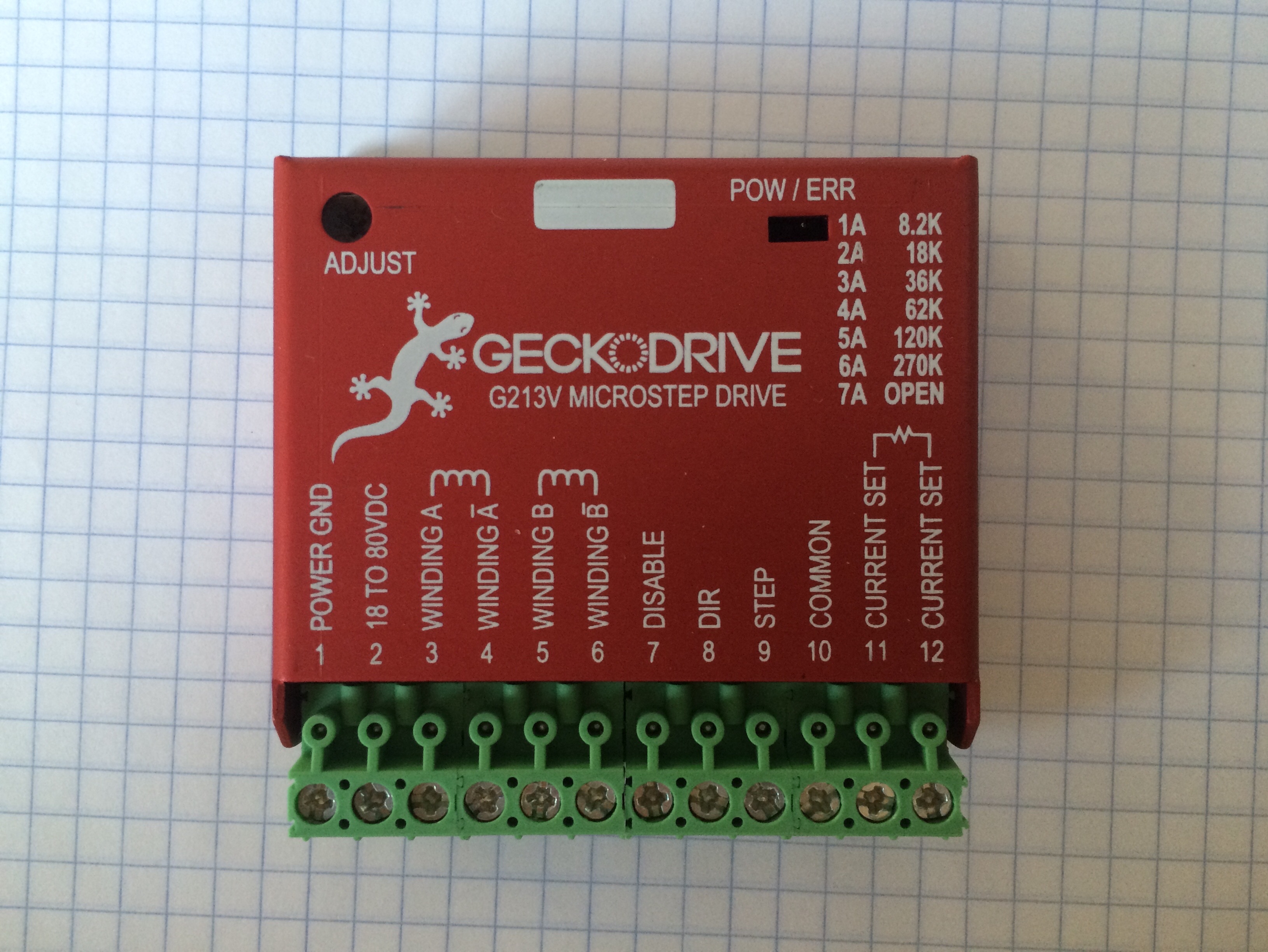

да кстати микрошаг пробовал увеличивать ?
Askov
Сообщения: 1103
Репутация: 732
Re: "КЛЕПА" 750-1500-150 по дереву
Сообщение Askov »
crazydnb писал(а):
Думаю стоит взять на пробу(если денег не жалко) другой драйвер и с ним по тестить.
Есть вот такие драевера, подойдут?
image.jpg (2455 просмотров) <a class='original' href='./download/file.php?id=41062&mode=view' target=_blank>Загрузить оригинал (1.35 МБ)</a>

crazydnb
Сообщения: 164
Зарегистрирован: 01 май 2013, 16:59
Репутация: 100
Настоящее имя: Александр Гончаров
Сообщение crazydnb »
Если они у тебя есть и их покупать не надо то почему бы не попробовать. а если покупать то я б лучше Leadshine взял.
У меня кстати на первом станке стоит gecko так вот у него есть "крутилка" и если ее крутить то звук меняется от такого как у вас к плавному.
