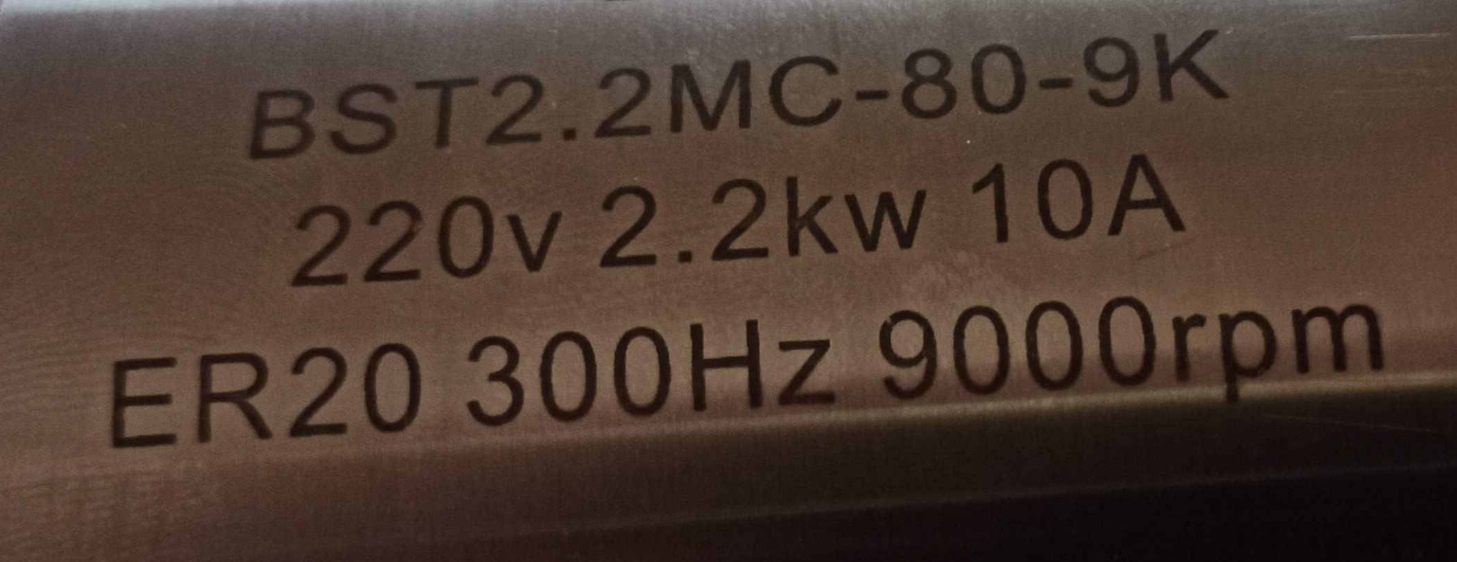

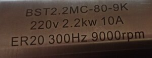

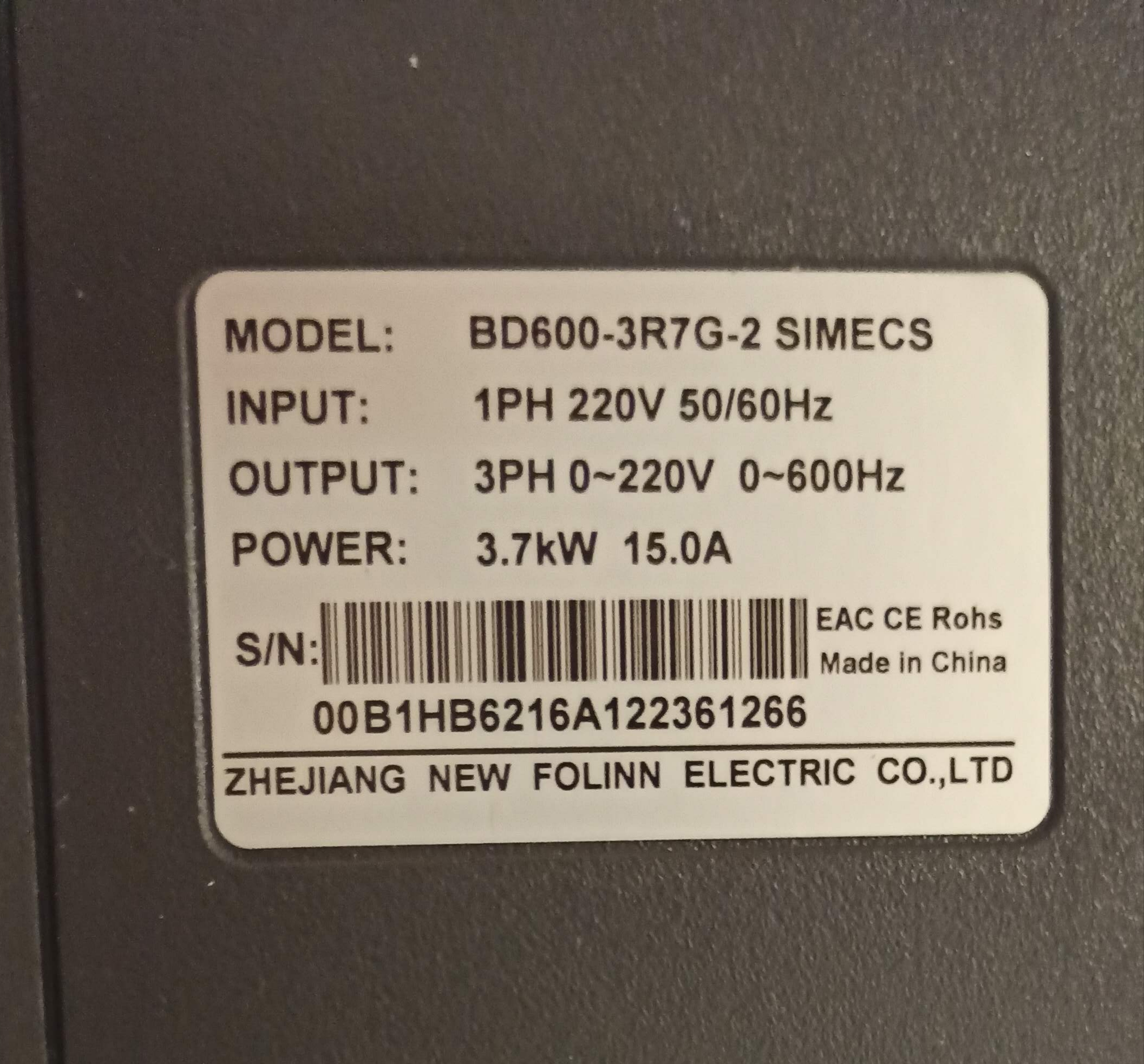

будем разбираться как это сделать, вот шильдики..
Шильдик двигателя 2.2к.jpg (766 просмотров) <a class='original' href='./download/file.php?id=213162&mode=view' target=_blank>Загрузить оригинал (360.87 КБ)</a>
Шильдик ПЧ.jpg (766 просмотров) <a class='original' href='./download/file.php?id=213163&mode=view' target=_blank>Загрузить оригинал (917.11 КБ)</a>

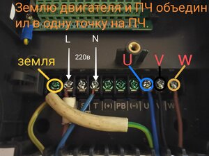

В общем вот так я подключил силовые кабели землю на ПЧ заземления со шпинделя 4 контакт заземления, объединил в одну точку на ПЧ. но это временно для наладки и обкатки)

Примечание: у меня на ПЧ подключение к сети R(L)ST(N), то есть вход R(L) и T(N) 220 вольт, у вас может быть R(L) и S(N), читайте внимательно инструкцию! в зависимости от модели.

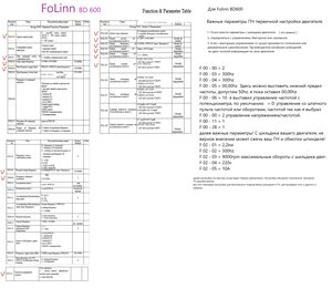

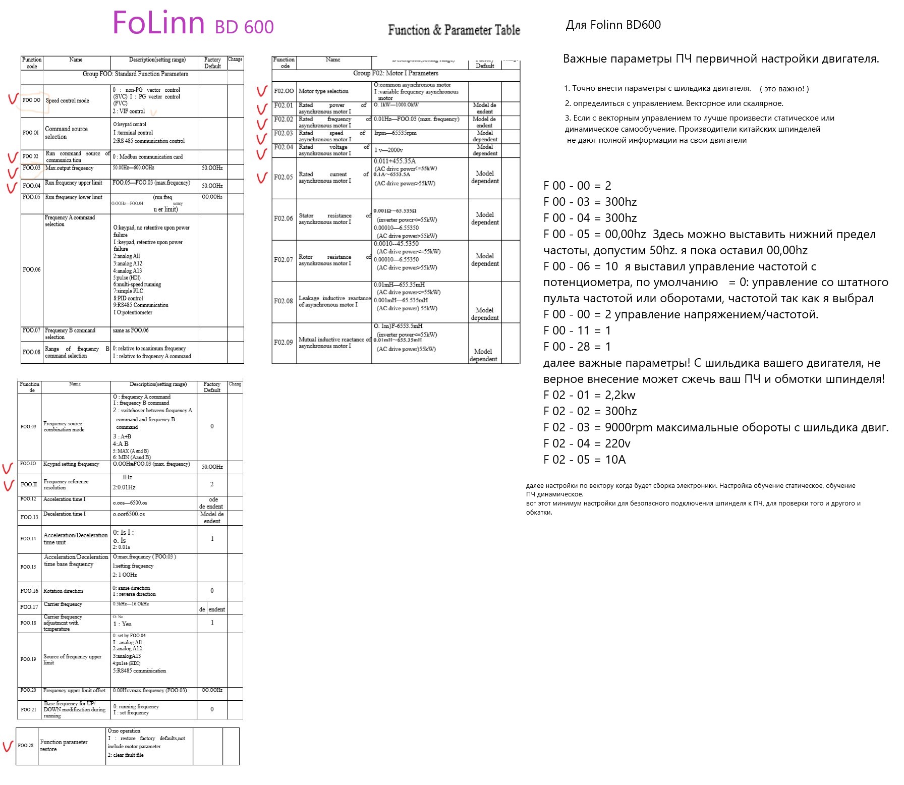

В инете очень мало инфы на Folinn bd600? я решил выложить как я отпараметрировал свой ПЧ)), может кому такому как я пригодиться :)
если есть спецы здесь по этому вопросу подскажите правильно или нет?
Функ - параметры бд - 600.jpg (699 просмотров) <a class='original' href='./download/file.php?id=213179&mode=view' target=_blank>Загрузить оригинал (429.55 КБ)</a>

andrey_t
Сообщения: 97
Зарегистрирован: 31 янв 2021, 14:47
Репутация: 37
Re: ЧПУ с нуля, новичек в чпу, мой первый фрезерный станок
Сообщение andrey_t »
Привет
нижний предел лучше поставить реальные обороты, производитель пишет нижний предел двигателя
первый запуск лучше с пульта управление, чтоб уменьшить возможные проблемы и проще найти что не так. перевести на внешнее управление недолго если остальные параметры верные.
Ф0028 сброс на заводские настройки, это первым делается, если надо, и потом не трогается.
честное векторное управление возможно только с кучей датчиков на двигателе и считыванием их в инвентере. то что у тебя это упрощенный до предела вариант когда датчкиком выступает одна из трех обмоток (не задействованная в данный момент), по ее индукции высчитывается положение ротора. но при этом есть запаздывание разное при разных частотах, для этого и нужно обучение, потому как двигатели разные и даже длина проводов влияет. к тому же такой метод не работает на низких оборотах, нет смысла с 0 пытатся векторно управлять.
Барс
Сообщения: 37
Зарегистрирован: 13 ноя 2024, 18:48
Настоящее имя: Сабу
Сообщение Барс »
Спасибо Андрюх), ну а так все верно? я и хотел по простому пока чтоб обкатку сделать, более глубже займусь когда будем электронику подключать, но ты посмотри еще раз у меня потому что может кто нибудь прочитать такой как я)), чтобы было все норм
счас времени нет..не много погодя может через часок запустим), страшновато правда))
да, и кто читает тему и в первый раз как я подключает...по любому вначале вносим параметры двигателя! а потом уже все остальное обучение его и тд и тп
andrey_t
Сообщения: 97
Репутация: 37
та хз :) слишком много по хорошему там параметров, ты основные вывел но в моем без векторном их намного больше, часть влияет не сильно но все равно влияют, но не спалят если что, а часть критичные
я по своему по инструкции прошелся, настроил как понял, и отложил в сторону, еще подумать надо :) запущу как буду уверен
и еще мелочь, не запускай фрезер с цангой и гайкой без зажатой фрезы. незатянутая гайка может в процессе открутится и чегото повредить. и не затягивай гайку с цангой без фрезы тоже, цанга сожмется до выщелкивания из гайки и потом будет проблемно ее вытащить.

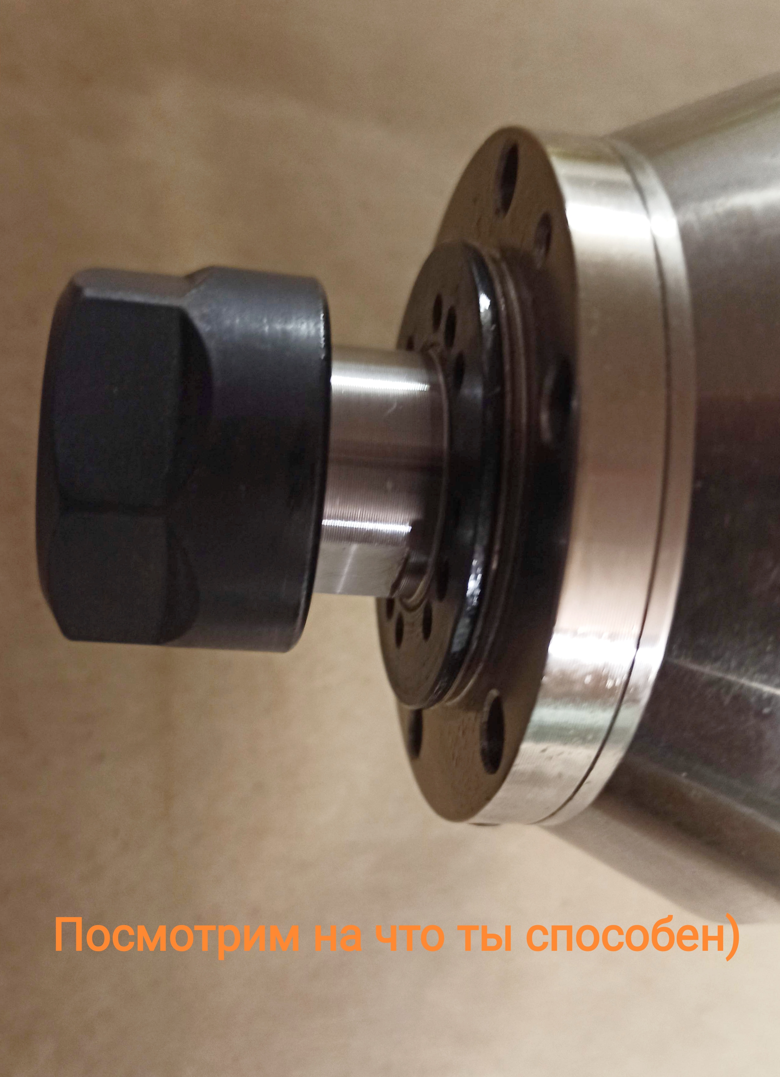

все вроде подключил..будем проверять работу
Шпиндель 2,2.jpg (655 просмотров) <a class='original' href='./download/file.php?id=213190&mode=view' target=_blank>Загрузить оригинал (1.93 МБ)</a>
Шпиндель к работе.jpg (655 просмотров) <a class='original' href='./download/file.php?id=213191&mode=view' target=_blank>Загрузить оригинал (1.96 МБ)</a>

Ну что..попробуем запустить?)
Пуск!

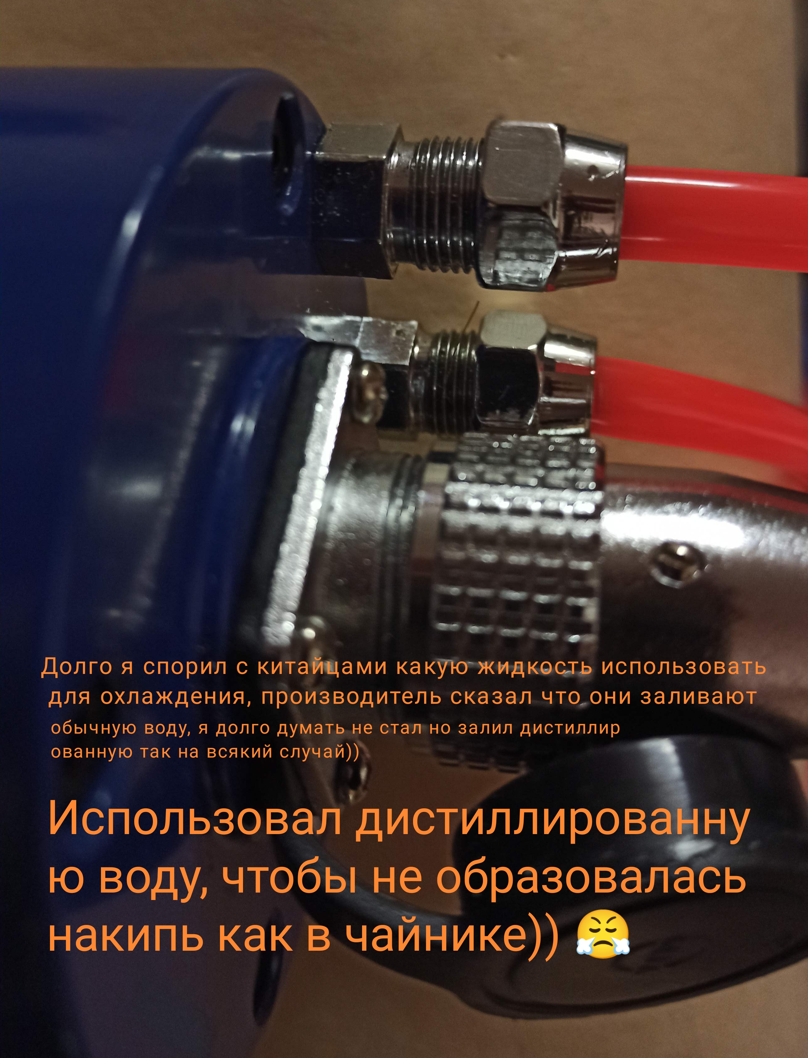

Din
Сообщения: 274
Зарегистрирован: 22 янв 2014, 15:01
Репутация: 89
Настоящее имя: Саша
Сообщение Din »
Запустить ненадолго можно было и без воды,корпус на себя все тепло возьмет.
Пробовал специально подготовленную воду с ТЭЦ,потом решил попробовать дистилированную.В итоге на 5л дистилированной воды добавил 0.5л антифриза и успокоился.
Барс
Сообщения: 37
Настоящее имя: Сабу
Сообщение Барс »
Ух ты!...Здорово!)), заработало, надо же)), работает тихо не привычно даже) и крутит туда куда надо крутить))
