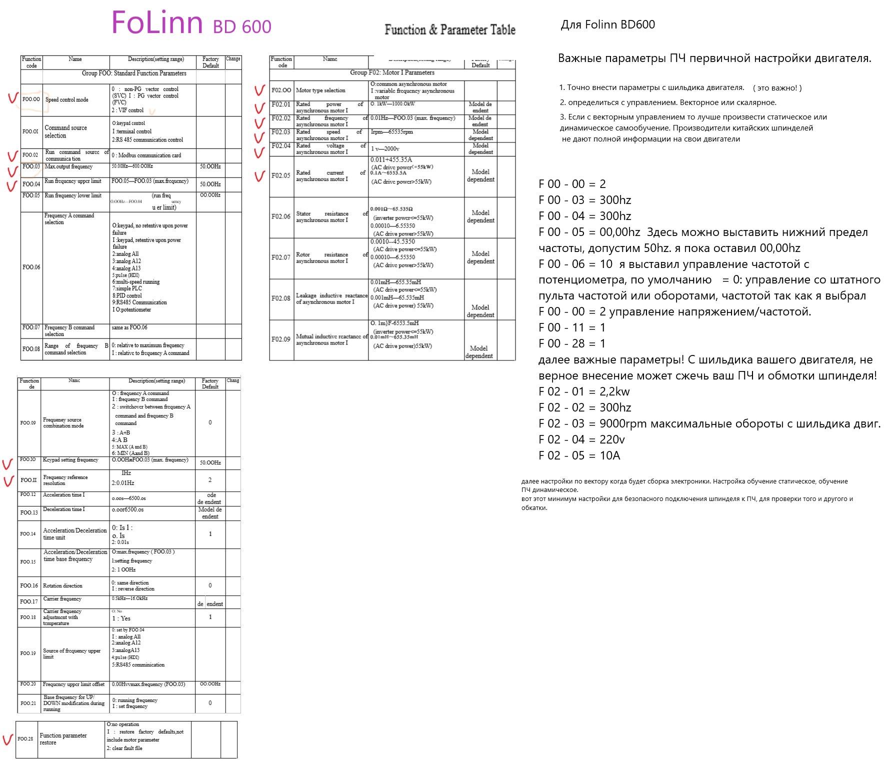

В инете очень мало инфы на Folinn bd600? я решил выложить как я отпараметрировал свой ПЧ)), может кому такому как я пригодиться :)
если есть спецы здесь по этому вопросу подскажите правильно или нет?

andrey_t
Сообщения: 232
Зарегистрирован: 31 янв 2021, 14:47
Репутация: 37
Re: ЧПУ с нуля, новичек в чпу, мой первый фрезерный станок
Сообщение andrey_t »
Привет
нижний предел лучше поставить реальные обороты, производитель пишет нижний предел двигателя
первый запуск лучше с пульта управление, чтоб уменьшить возможные проблемы и проще найти что не так. перевести на внешнее управление недолго если остальные параметры верные.
Ф0028 сброс на заводские настройки, это первым делается, если надо, и потом не трогается.
честное векторное управление возможно только с кучей датчиков на двигателе и считыванием их в инвентере. то что у тебя это упрощенный до предела вариант когда датчкиком выступает одна из трех обмоток (не задействованная в данный момент), по ее индукции высчитывается положение ротора. но при этом есть запаздывание разное при разных частотах, для этого и нужно обучение, потому как двигатели разные и даже длина проводов влияет. к тому же такой метод не работает на низких оборотах, нет смысла с 0 пытатся векторно управлять.

Спасибо Андрюх), ну а так все верно? я и хотел по простому пока чтоб обкатку сделать, более глубже займусь когда будем электронику подключать, но ты посмотри еще раз у меня потому что может кто нибудь прочитать такой как я)), чтобы было все норм
счас времени нет..не много погодя может через часок запустим), страшновато правда))
да, и кто читает тему и в первый раз как я подключает...по любому вначале вносим параметры двигателя! а потом уже все остальное обучение его и тд и тп
andrey_t
Сообщения: 232
Репутация: 37
та хз :) слишком много по хорошему там параметров, ты основные вывел но в моем без векторном их намного больше, часть влияет не сильно но все равно влияют, но не спалят если что, а часть критичные
я по своему по инструкции прошелся, настроил как понял, и отложил в сторону, еще подумать надо :) запущу как буду уверен
