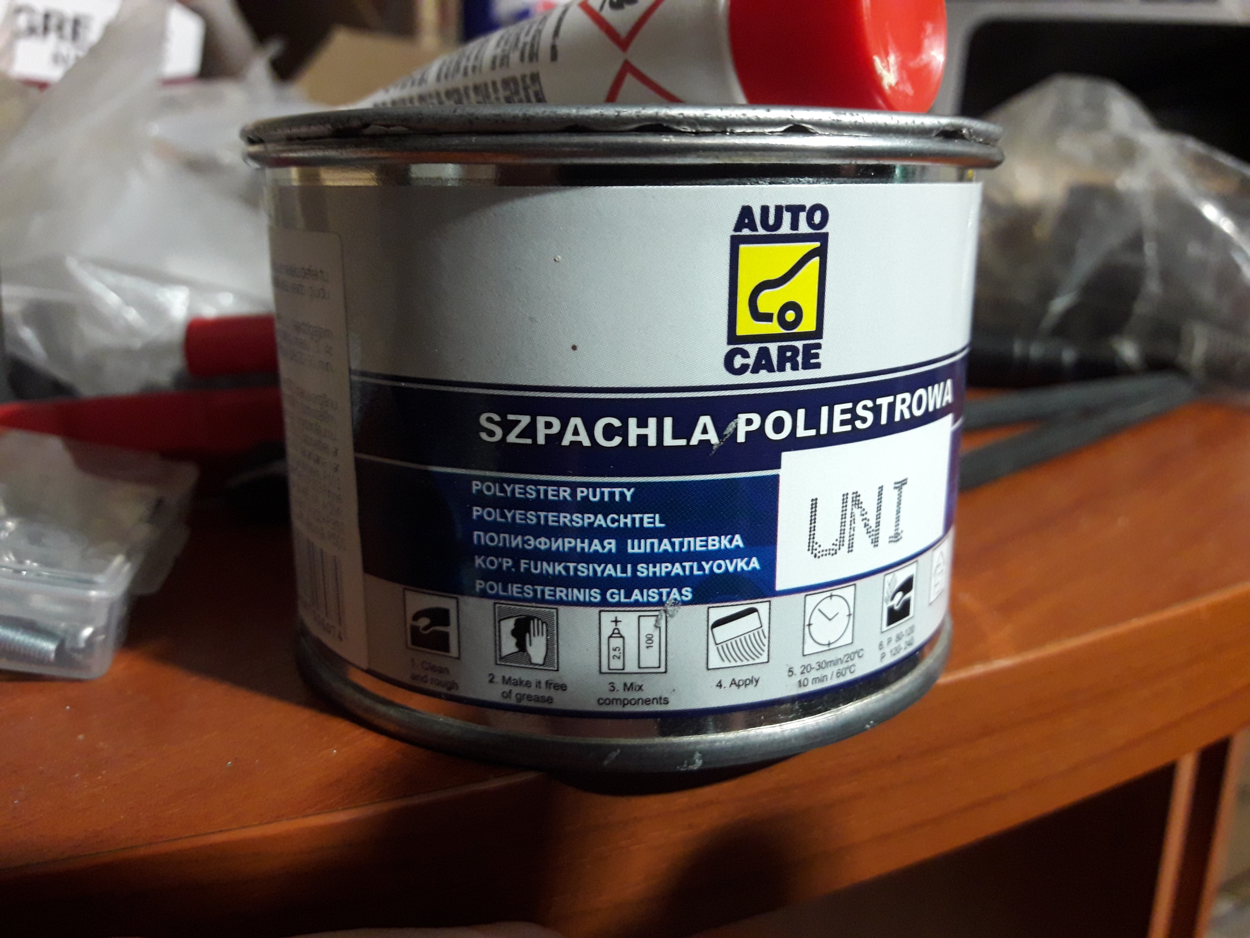

daemon78, а, забыл ещё, если она давно у тебя лежит, больше года, выкинь ее, выглядит норм, тока свойства теряет свои.

не факт, у меня почти годовалая шпатлевка была - работает. что ей будет то, она из двух компонентов, главное перемешать хорошо перед применением. и в последующем хорошо смешать 2 компонента

sima8520, Илюх, будет, я тоже думал она вечная, пока не напоролся, мне потом маляр с работы сказал, она с виду такая же, тока когда застывает ее пальцем расковырять можно. Я к тому что это может как вариант быть причиной отрыва заготовки, может она лежала в шкафу или гараже несколько лет.

я думаю что у него с предварительными ласками проблемы. плохо почистил и плохо обезжирил. Чистить шкуркой, обезжиривать ацетоном.

Это точно. Я как-то не протер ацетоном стол из МДФ и заготовку сорвало. Обеспыливать дерево нужно! Ацетончиком слегка прошелся и теперь только с "мясом" отрываю. и каждый раз жалею, что дофига шпакли положил.sima8520 писал(а):я думаю что у него с предварительными ласками проблемы. плохо почистил и плохо обезжирил. Чистить шкуркой, обезжиривать ацетоном.

Re: Грызля по дереву/люминю
Авто шпакля универсальная, Польская, старше года, когда постоит, над массой в банке отстаивается масло. Перемешал, добавил красного отвердителя и погнал, полет нормальный.xvovanx писал(а):Какая-то импортная, вечером фотку скину, так не помню названияdaemon78 писал(а):А какую шпатлевку используете?
