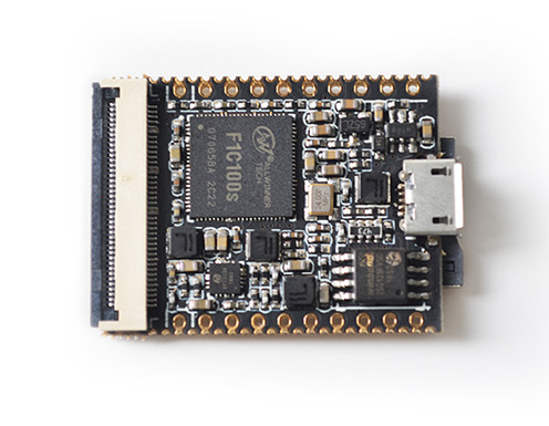

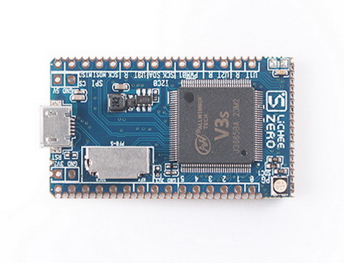

Re: Контроллеры ЧПУ WLMotion
Очень часто вижу в поиске малышей под названием Lichee Pi. Частота процессоров от 600 МГц до 1 ГГц. А цены всего от 5 до 7$. Помимо гребёнки свободных пинов, есть 40-пиновый RGB выход для дисплея. Сергей, если вдруг захочется сделать небольшой автономный контроллер, можно к малышам присмотреться :)
https://m.tb.cn/h.VbJBdy7
https://m.tb.cn/h.Vbra8YW

Спасибо за инфу.
Долго размышлял над автономниками и пришел к выводу что проще использовать одноплатники с Linux...

sidor094
Сообщения: 727
Репутация: 81
Сообщение sidor094 »
MX_Master писал(а): Помимо гребёнки свободных пинов, есть 40-пиновый RGB выход для дисплея.
А что это за выход?Для RGB вроде VGA.

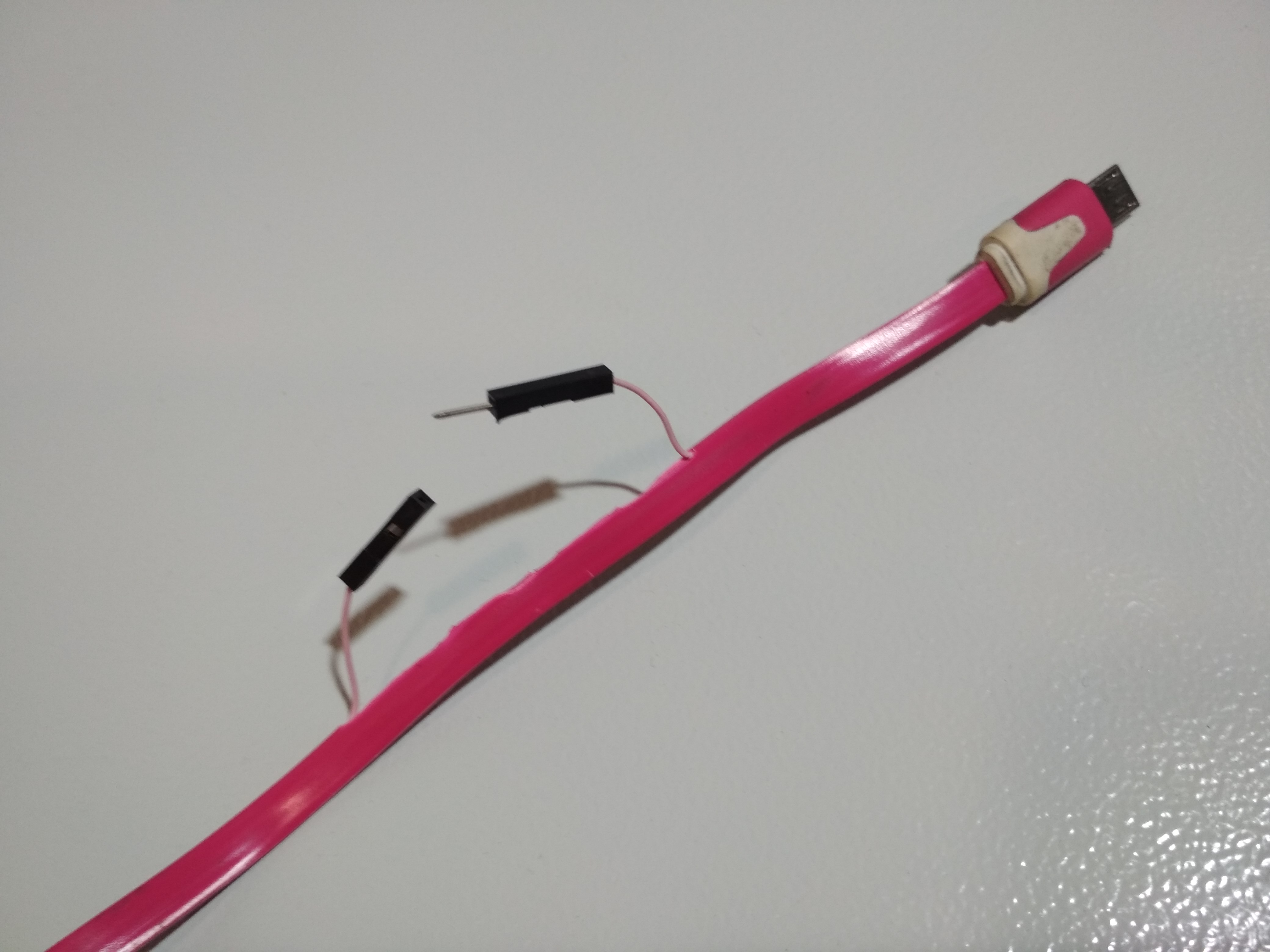

Нашел простой способ развязать питание контроллера. От ПК.
