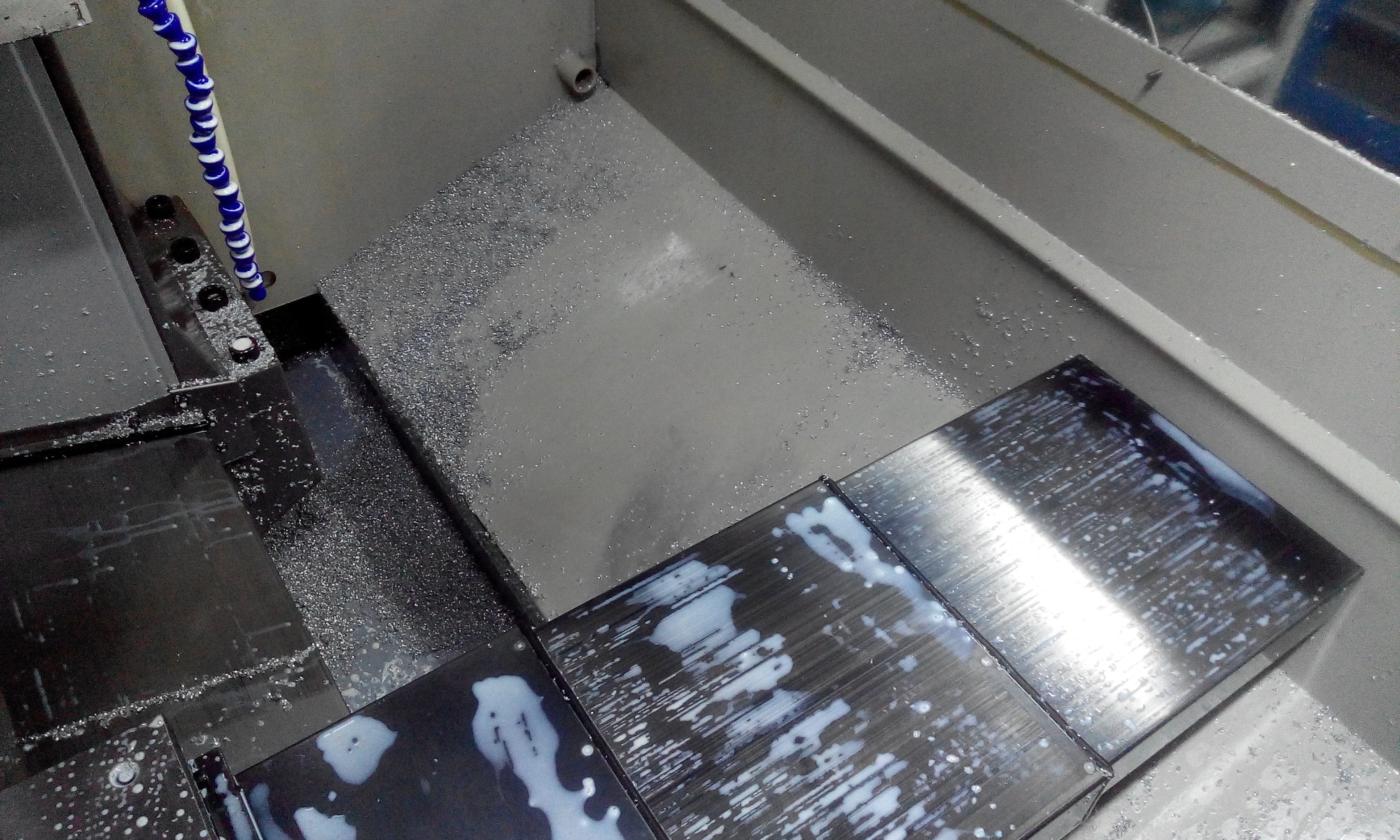

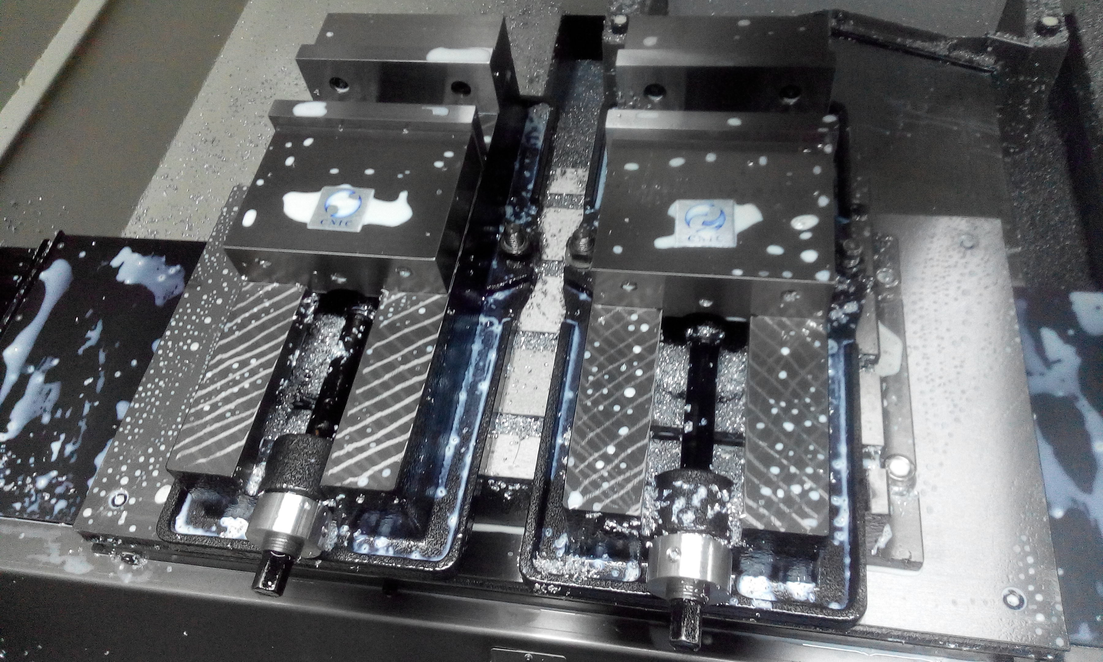

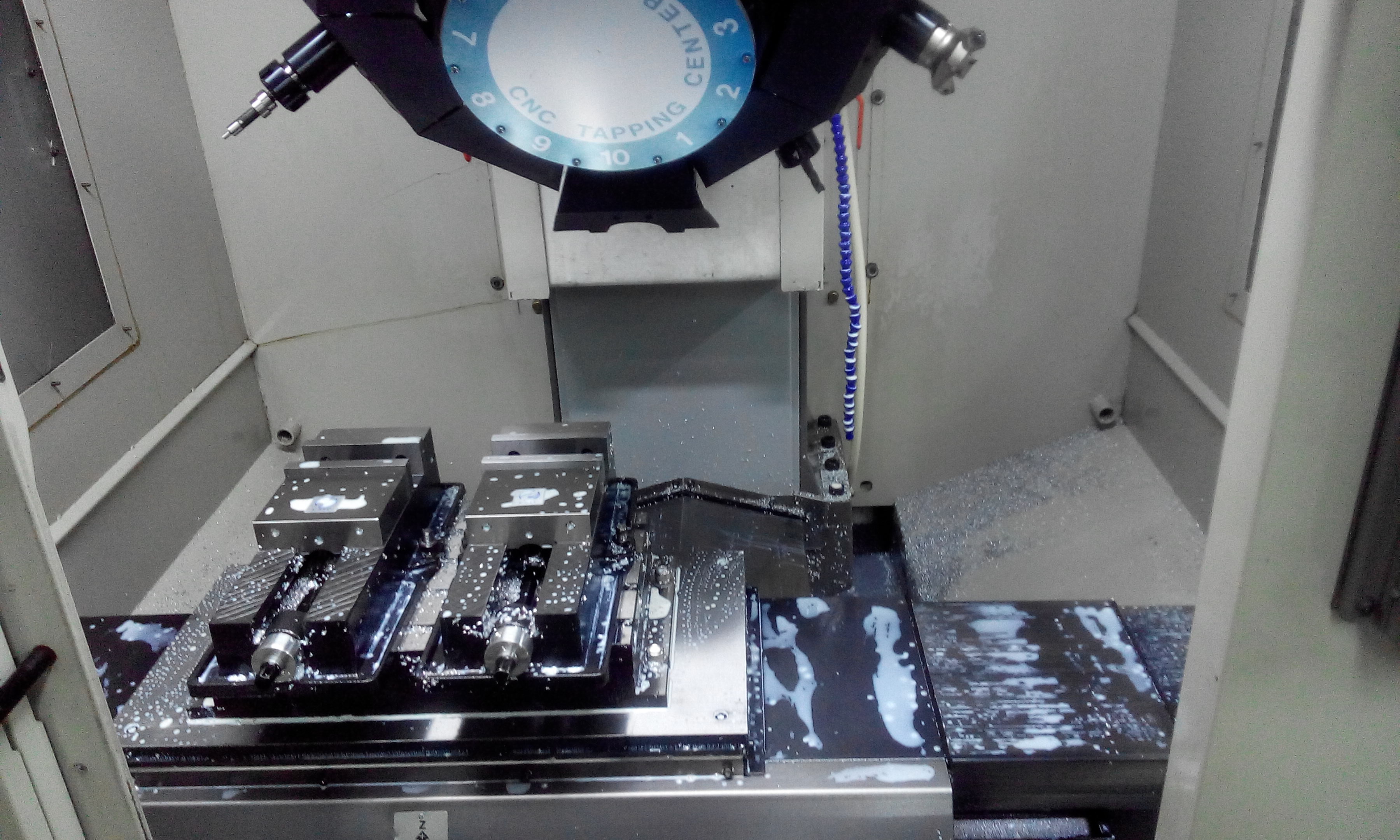

Станок понемногу запускаю в работу. Еще не хватает параллелек, оправок и прочих мелочей, но уже пилит простые операции. Как же много стружки! Не зря ставят отдельный насос на омыв кожуха, руками прибираться нереально.
Проблему с заливом программ с компа на станок решил частично. NC Link так и не захотел заливать программу, хотя получает данные со станка без проблем. Постоянно вылазит ошибка "File name error" или "Framing error", хотя кабель в полном порядке, с экраном, заземлено все отлично, и недлинный он. С именами файлов тоже перебрал все возможные комбинации, хрен там. В итоге сегодня скачал прогу TC Comm, которая сделана специально для станков Brother, тоже не все с ней гладко, но программы в стойку пропихивает. Если в НЦ Линк нужно нажать кнопочку на компе, пойти к станку, нажать кнопочку на станке и в итоге получить ошибку, то с TC Comm нужно нажать кнопку "Send" только на компе и прога зальется в стойку, даже не смотря на всю ругань стойки. Причем стойка может выдать все те же ошибки типа "Framing error", но прога один фиг будет на своем месте в стойке. Как это происходит, я не понимаю. Еще один прикол в том, что стойка может быть в любом режиме (Mаnual, MDI, Memory) и это никак не повлияет на залив программы. Пока так.
Следующая ожидаемая засада - это размер памяти на станке.

Тиски- китай? Как впечатления от них? Качество?
john1987887
Сообщения: 3063
Репутация: 1802
Re: Японец BROTHER TC-229
Сообщение john1987887 »
Самый китайский китай. Винты крашены целиком вместе с резьбой, шлифовка поганая. Перешлифовал, винты поправил. Держат хорошо, не поднимают заготовку.
