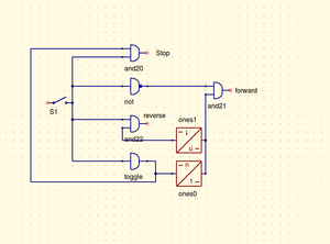

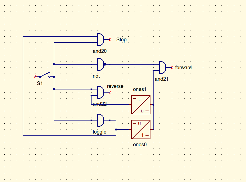

"Расширение" функции кнопки -одной кнопкой управляем 3 задачами на примере шпинделя
1_3_butt.txt
код от zilk
(914 байт) 1204 скачивания
