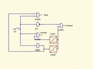

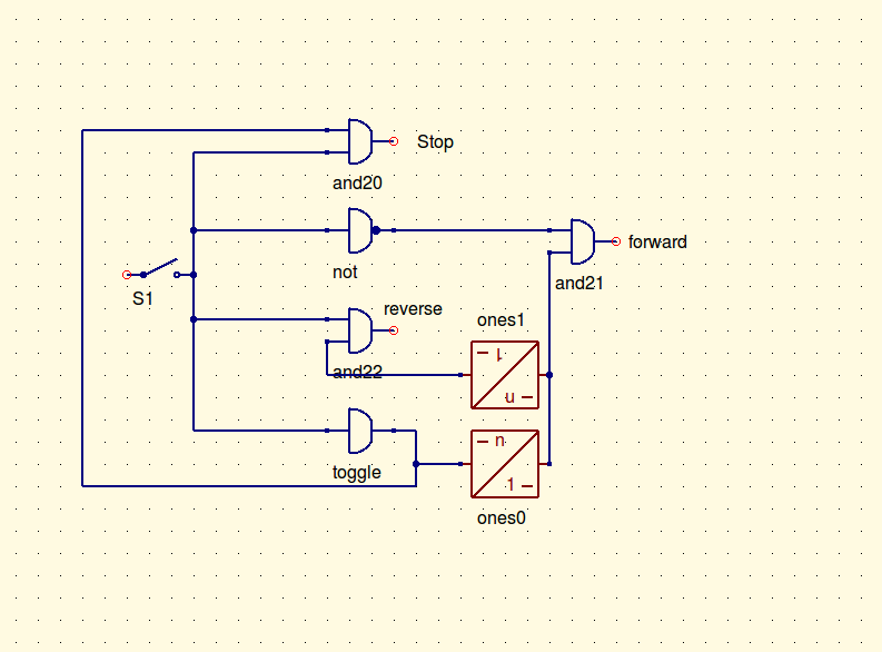

"Расширение" функции кнопки -одной кнопкой управляем 3 задачами на примере шпинделя
1_3_butt.txt
код от zilk
(914 байт) 1166 скачиваний
Последний раз редактировалось nkp 11 мар 2012, 14:16, всего редактировалось 1 раз.
