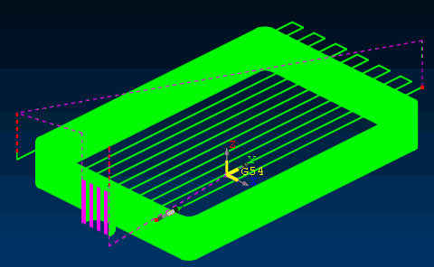

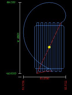

sima8520 писал(а):Вот Одна из УПэшек
NC file parsing error line 941. Arc Circle Programming Error, please change IJK parameter mode then try again (Строка ошибки разбора файла ЧПУ 941. Ошибка программирования окружности дуги, пожалуйста, измените режим параметров IJK и попробуйте снова)
Untitled_002.jpg (5918 просмотров) <a class='original' href='./download/file.php?id=181154&mode=view' target=_blank>Загрузить оригинал (12.65 КБ)</a>
NC Corrector v4.0 (5913 просмотров) <a class='original' href='./download/file.php?id=181163&mode=view' target=_blank>Загрузить оригинал (28.39 КБ)</a>
NC Corrector v4.0
Re: Ncstudio 5.5.60
Если выводить УП для каждой СК по отдельности, то все ок. То есть все то что в г коде до G55, то работает норм, потом запускаю УП с G55 и работаю дальше
NikolayUa24
Сообщения: 1299
Репутация: 256
Настоящее имя: Николай
Re: Ncstudio 5.5.60
Сообщение NikolayUa24 »
sima8520 писал(а):Если выводить УП для каждой СК по отдельности, то все ок. То есть все то что в г коде до G55, то работает норм, потом запускаю УП с G55 и работаю дальше
Явно такая УП очень сложная для старухи NCшки :cry:
Mach3 тоже ругается на УП :cry:
Прогнал УП на UCCNC все :good:
UCCNC (5890 просмотров) <a class='original' href='./download/file.php?id=181182&mode=view' target=_blank>Загрузить оригинал (14.67 КБ)</a>
UCCNC
Mach3
Mach3

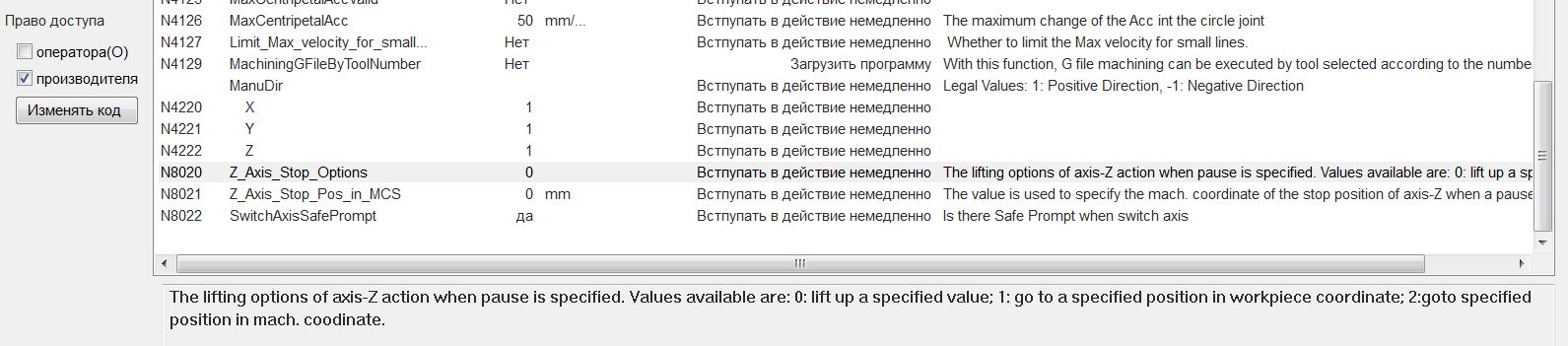

Добрый день Уважаемые форумчане. Помогите решить проблему. Суть: Ncstudio 5.5.60. Сейчас делаю работу которая имеет 30 часов обработки и естественно на ночь все останавливается и отключается. Если с термическим удлинением вала шпинделя как то можно бороться путем прогрева оного то вторую проблему побороть сложнее. При запуске УП (продолжении) работы шпиндель поднимается слишком высоко. Концевой датчик снял. Он мне мешал в другой работе. Да и его наличие приведет только к остановке с ошибкой. А вот иногда (смотря как высоко изначально стояла фреза) швп упирается в гайку. Так как стоит обыкновенный шаговик то програмно он поднимается дальше. Затем, естественно, фреза углубляется гораздо ниже положенного. Подскажите где искать и что подкрутить :freak_in_action: что бы изменить высоту подъема оси Z при запуске (Advanced Start). Подчеркиваю НЕ после обыкновенной паузы. Знаю что ноги растут тут “NCSTUDIO.DAT” и “public.dat” но как и что искать и на что менять понятия не имею. Уж не пинайте сильно :wik: Копал "яму" информации на "поле" интернета но до "самородка" информации та и не достал. Спасибо за уделенное время.

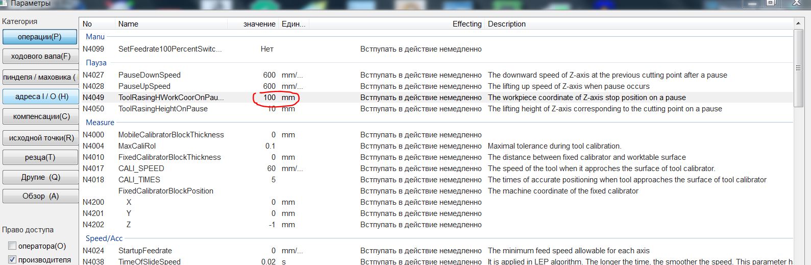

4ana писал(а):При запуске УП (продолжении) работы шпиндель поднимается слишком высоко.
отсюда подробнее - что делаете то? никуда "слишком высоко" он не должен подниматься.
4ana писал(а):Знаю что ноги растут тут “NCSTUDIO.DAT” и “public.dat”
глупости. все настройки (высота при паузе/останове и тд) настраиватся в окне настроек.
дайте УП - всё расскажем :D
ps У нас стояла NC 10ка - и когда шефу хотелось спать, я научил его так: ставить на "Паузу" (шпиндель поднимался на заданную высоту)-вырубать на консоли "Обороты" (остановка шпинделя) и вырубать питание станка, при этом не выключать управляющий комп. утром врубали питание станка - потом "обороты"-"пуск" и тупо продолжалась работа. может это только с 10кой прокатывает, не знаю

4ana писал(а): Где искать параметр отвечающий за поднятие оси при таком запуске
открываем мануал и на станице 41 -
вот они 100
nc8_safeZ.JPG (5640 просмотров) <a class='original' href='./download/file.php?id=181624&mode=view' target=_blank>Загрузить оригинал (173.63 КБ)</a>
а вот куда рванёт шпиндель после пауз/останова
nc8_safeZz.JPG (5640 просмотров) <a class='original' href='./download/file.php?id=181625&mode=view' target=_blank>Загрузить оригинал (112.52 КБ)</a>

Что такое Безопасная высота я в курсе. Но вот парадокс: При условии запуска Advanced Start и при условии что Z0 детали в низу, а заготовка не превышает 100 мм все ок. В моем же случае Z0 с верху детали и тогда эта высота становится очень даже опасной. The lifting options of axis-Z action when pause is specified. Values available are: 0: lift up a specified value; 1: go to a specified position in workpiece coordinate; 2:goto specified
position in mach. coordinate. > Варианты подъема действия оси Z, когда указана пауза. Доступны следующие значения: 0: поднимите указанное значение; 1: перейти в указанное положение в координате детали; 2: Перейти к указанному положение в мах. координат. За картинки спасибо. Это меню Shift + Ctrl + Alt + дабл клик (по чем то) поправте меня если не сложно. Единственное что смущает это русский текст. Это точно 5.5.60 ?

это от восьмерки мануал. Ищите для 5-ки - там есть этот параметр - через машинное меню. НСнормально все делает и корректно работает если станок знает машинные координаты - ХОМИТСЯ НУЖНО обязательно вначале работы и не будет проблем с высотами. 8-ка вообще не будет работать на ускоренных подачах без хомления. Так что поставьте датчики на место и будет все продолжаться как нужно.

Smlua писал(а):это от восьмерки мануал. Ищите для 5-ки - там есть этот параметр - через машинное меню. НСнормально все делает и корректно работает если станок знает машинные координаты - ХОМИТСЯ НУЖНО обязательно вначале работы и не будет проблем с высотами. 8-ка вообще не будет работать на ускоренных подачах без хомления. Так что поставьте датчики на место и будет все продолжаться как нужно.
Хомится вообще нет возможности технической. Есть только концевик и все. Стоит в системе координат заготовки (G55)

Ну тогда не удивляйтесь что не получается продолжать с того же места после выключения - станок не знает машинных координат - поэтому делает как считает нужным. Вы теряете полезные функции без этого и долбите механику. Поставьте концевики - это дешевле испорченных заготовок.

Проблему решил (временно). Перед запуском Advanced Start опускаю как можно ниже ось Z. И к стати без хоумление отлично станок помнит и знает машинные координаты.
