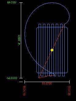

sima8520 писал(а):Вот Одна из УПэшек
NC file parsing error line 941. Arc Circle Programming Error, please change IJK parameter mode then try again (Строка ошибки разбора файла ЧПУ 941. Ошибка программирования окружности дуги, пожалуйста, измените режим параметров IJK и попробуйте снова)

Если выводить УП для каждой СК по отдельности, то все ок. То есть все то что в г коде до G55, то работает норм, потом запускаю УП с G55 и работаю дальше

sima8520 писал(а):Если выводить УП для каждой СК по отдельности, то все ок. То есть все то что в г коде до G55, то работает норм, потом запускаю УП с G55 и работаю дальше
Явно такая УП очень сложная для старухи NCшки :cry:
Mach3 тоже ругается на УП :cry:
Прогнал УП на UCCNC все :good:

Печально. Казалось бы, надо с одной системы координат переехать в другую.

sima8520 писал(а):надо с одной системы координат переехать в другую.
попробуйте продублировать "шапку"
G00 G55 G90
может NC-ке чегото "не хватает" :D
