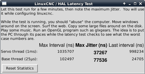

Re: Latency-test показания на разных материнских платах
Сообщение plotik »
Долбаюсь второй день
Краткая характеристика: GIGABYTE D525-TUD
Latency:
  • Max jitter Base thread:77536 ns
  • Max jitter Servo thread:37267 ns

laten.png (3806 просмотров) <a class='original' href='./download/file.php?id=50121&sid=8bdd461d0179640088fba032e502604f&mode=view' target=_blank>Загрузить оригинал (35 КБ)</a>
Dibian Weezy
ставил из исходников как написано здесь
http://www.cnc-club.ru/forum/viewtopic.php?f=15&t=4575
ставил isolсpus=1 и isolсpus=2,3 и с lapic и без него
cnc@4axisCNC:~$ cat /proc/cmdline
BOOT_IMAGE=/boot/vmlinuz-3.4-9-rtai-686-pae root=UUID=30208213-eb1e-4f6c-a361-58e1c464adfa ro initrd=/install/gtk/initrd.gz isolcpus=2,3 quiet splash lapic isolcpus=2,3
и 07_rtai и без него
cnc@4axisCNC:~$ ls /etc/grub.d/
00_header        07_rtai       20_memtest86+  40_custom  README
05_debian_theme  20_linux_xen  30_os-prober   41_custom
cnc@4axisCNC:~$ ls -l /usr/realtime-3.4-9-rtai-686-pae/modules/
итого 4328
-rw-r--r-- 1 root root  134127 Авг 13  2014 latency_rt.ko
drwxr-xr-x 2 root root    4096 Фев  7 13:51 linuxcnc
-rw-r--r-- 1 root root   45141 Авг 13  2014 Module.symvers
-rw-r--r-- 1 root root  101514 Авг 13  2014 preempt_rt.ko
-rw-r--r-- 1 root root  262293 Авг 13  2014 rtai_16550A.ko
-rw-r--r-- 1 root root  144572 Авг 13  2014 rtai_bits.ko
-rw-r--r-- 1 root root  110525 Авг 13  2014 rtai_calibrate.ko
-rw-r--r-- 1 root root  302114 Авг 13  2014 rtai_hal.ko
lrwxrwxrwx 1 root root      13 Фев  7 13:51 rtai_ksched.ko -> rtai_sched.ko
lrwxrwxrwx 1 root root      13 Фев  7 13:51 rtai_lxrt.ko -> rtai_sched.ko
-rw-r--r-- 1 root root  370563 Авг 13  2014 rtai_math.ko
-rw-r--r-- 1 root root  183528 Авг 13  2014 rtai_mq.ko
lrwxrwxrwx 1 root root      13 Фев  7 13:51 rtai_mup.ko -> rtai_sched.ko
-rw-r--r-- 1 root root 2066385 Авг 13  2014 rtai_sched.ko
-rw-r--r-- 1 root root  158039 Авг 13  2014 rtai_serial.ko
-rw-r--r-- 1 root root   85204 Авг 13  2014 rtai_smi.ko
lrwxrwxrwx 1 root root      13 Фев  7 13:51 rtai_smp.ko -> rtai_sched.ko
-rw-r--r-- 1 root root  195291 Авг 13  2014 rtai_tasklets.ko
-rw-r--r-- 1 root root  131141 Авг 13  2014 rtai_tbx.ko
lrwxrwxrwx 1 root root      13 Фев  7 13:51 rtai_up.ko -> rtai_sched.ko
-rw-r--r-- 1 root root  107656 Авг 13  2014 switches_rt.ko
и скрипт rt-enveronmet из папки исходников запускал(чтоб пути поменял) затем латенси
Ничего не помогает
help!! :wik:

plotik писал(а):Ничего не помогаетhelp!!
Я бы сначала убедился, что все функции Power Management (а именно, связанные с power save) отключены на уровне bios (хотя возможно, что для этой платы это невозможно :) )
P.S. Вот рекоммендации по настройкам bios для данной платы
BIOS:CPU MULTI=DISABLED CPU SMARTFAN=DISABLED Azealea and other unused devices=DISABLED, noirqbalance grub mod, 2 glxgears for 2 hours
Последний раз редактировалось verser 13 май 2015, 15:39, всего редактировалось 1 раз.
