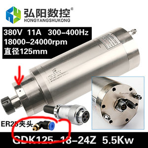

Ввел параметры двигателя в инвертор. Но такой ньюанс вылез, при установке номинальной частоты двигателя в 400 гЦ., номинальные обороты двигателя можно поставить не больше 12000 оборотов. Инвертор ограничивает. Чтобы увеличить ном обороты, нужно увеличить ном частоту. Паспортная частота 300-400 гЦ. Что в этом случае делать? Номинальные обороты двигателя не могу поставить 18000 без увеличения частоты, что нельзя делать. Шпиндель с этими настройками больше 12000 оборотов не наберет?

Какой шпиндель?

Шпиндель такой как на картинке. Максимальную частоту не выставлял, ставил 400 гЦ., так как шпиндель на 400 гЦ.

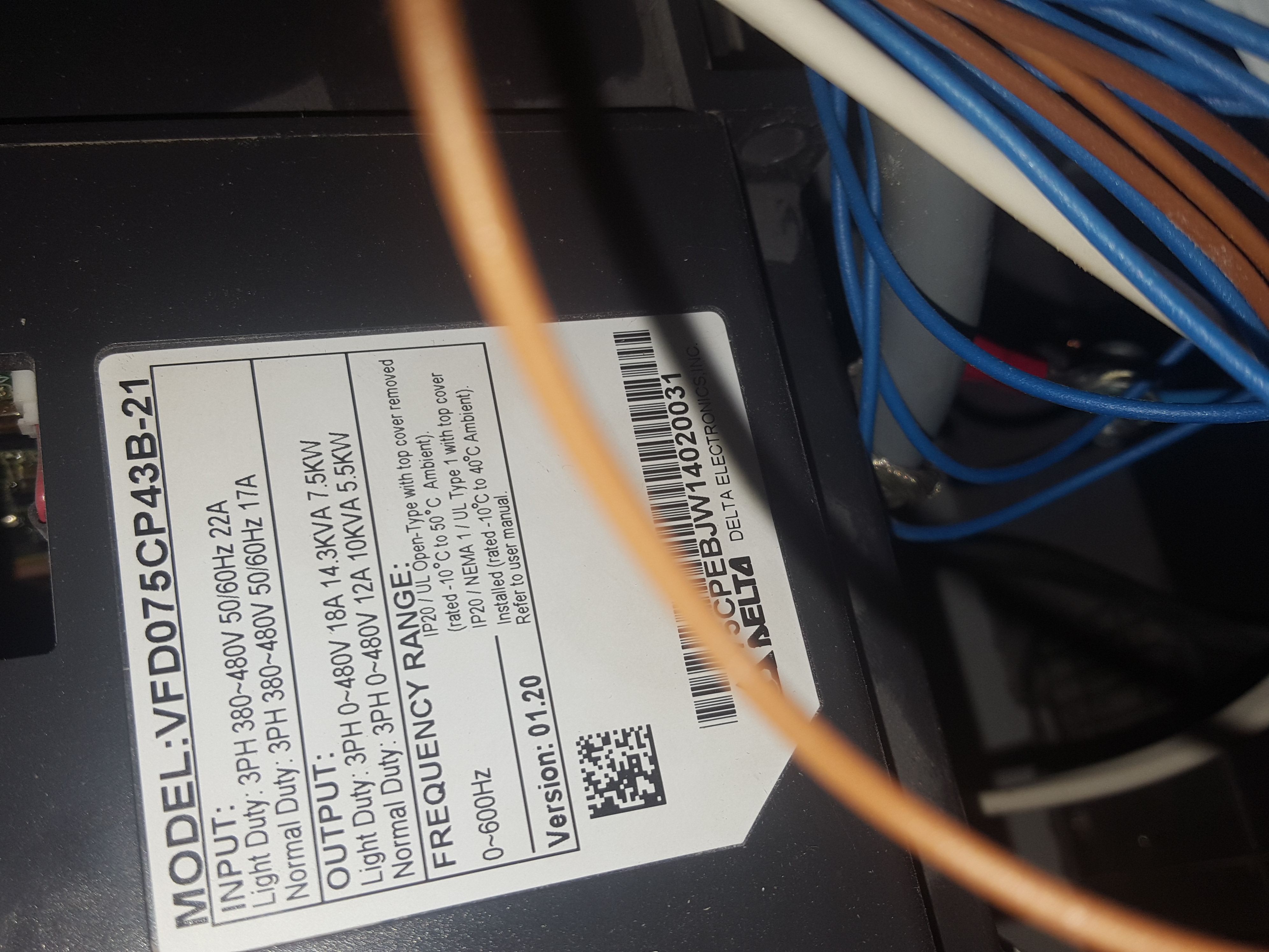

фото шильдика частотника покажите если можно

Re: Фрезерный 5,5 кВт по дереву и цветмету на серводвигателя
Вроде все параметры, кроме промежуточная частота и напряжение, мин частота и напряжение храктеристики V/f.

На сайте производителя нет инф по моему шпиндею по кол-во полюсов. Есть на gdk125 24z. Там 2 полюса. Gdk125 9-18z/4.4 в нем 6 полюсов. На мой gdk125 18-24z/5.5 не нашел. Может настройки муцнц или подключение не правильное. Я с аналогового выхода муцнц разъём Х30 контакт 10 подключил к частотника на аналоговый вход по напряжению avi1. Grnd не подключал, так как массса прозванивается между клемаии частотника и разъёма Х30.
