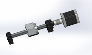

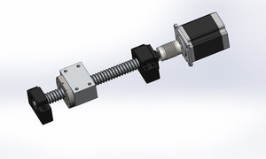

Хелп! Тупанул на ровном месте.
Всегда ставил гайки ШВП фланцем к двигателю. И не задумывался, правильно ли я делаю?
Расположение гайки1.JPG (4090 просмотров) <a class='original' href='./download/file.php?id=96036&mode=view' target=_blank>Загрузить оригинал (170.04 КБ)</a>
А в этой сборке на оси Z совпали отверстия с креплением кареток. Решил перевернуть гайку фланцем в другую сторону.
Расположение гайки.JPG (4090 просмотров) <a class='original' href='./download/file.php?id=96035&mode=view' target=_blank>Загрузить оригинал (169.89 КБ)</a>
Как вообще правильно распологать? Или без разницы?

NKS
Сообщения: 2464
Репутация: 1233
Откуда: Волгоград
Re: «ЧУГУНОК» фрезер с подвижным порталом по дюрали 500х300х
Сообщение NKS »
ultrus писал(а):Как вообще правильно распологать? Или без разницы?
Без разницы
Сообщение adm0s »
При заказе у производителя они требуют указывать сторону, где расположен фланец гайки. Но это больше относится к хорошим беззазорным гайкам, чтобы слесаря на заводе вручную потом ориентацию гайки не меняли. А так - сугубо конструктивно и по желанию пользователя :)

donvictorio
Сообщения: 2349
Репутация: 683
Настоящее имя: Виктор
Сообщение donvictorio »
на гайке есть дырка для смазки, посмотри, чтобы фитинг там ничему не мешал. ну и снимать гайку удобнее через поддерживающую опору(если там за опорой ничего не мешает), т.е. так, как она сейчас расположена - задницей к мотору.
ukr-sasha
Сообщения: 3343
Репутация: 2181
Откуда: Киев, Украина
Сообщение ukr-sasha »
На зет важно.
Дмитро
Сообщения: 857
Репутация: 1139
Откуда: Киев
Сообщение Дмитро »
Как удобно крепить так и ставят, не важно какая ось.

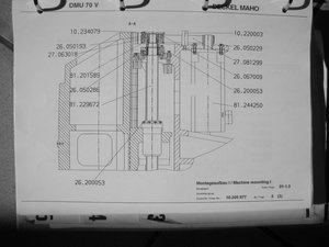

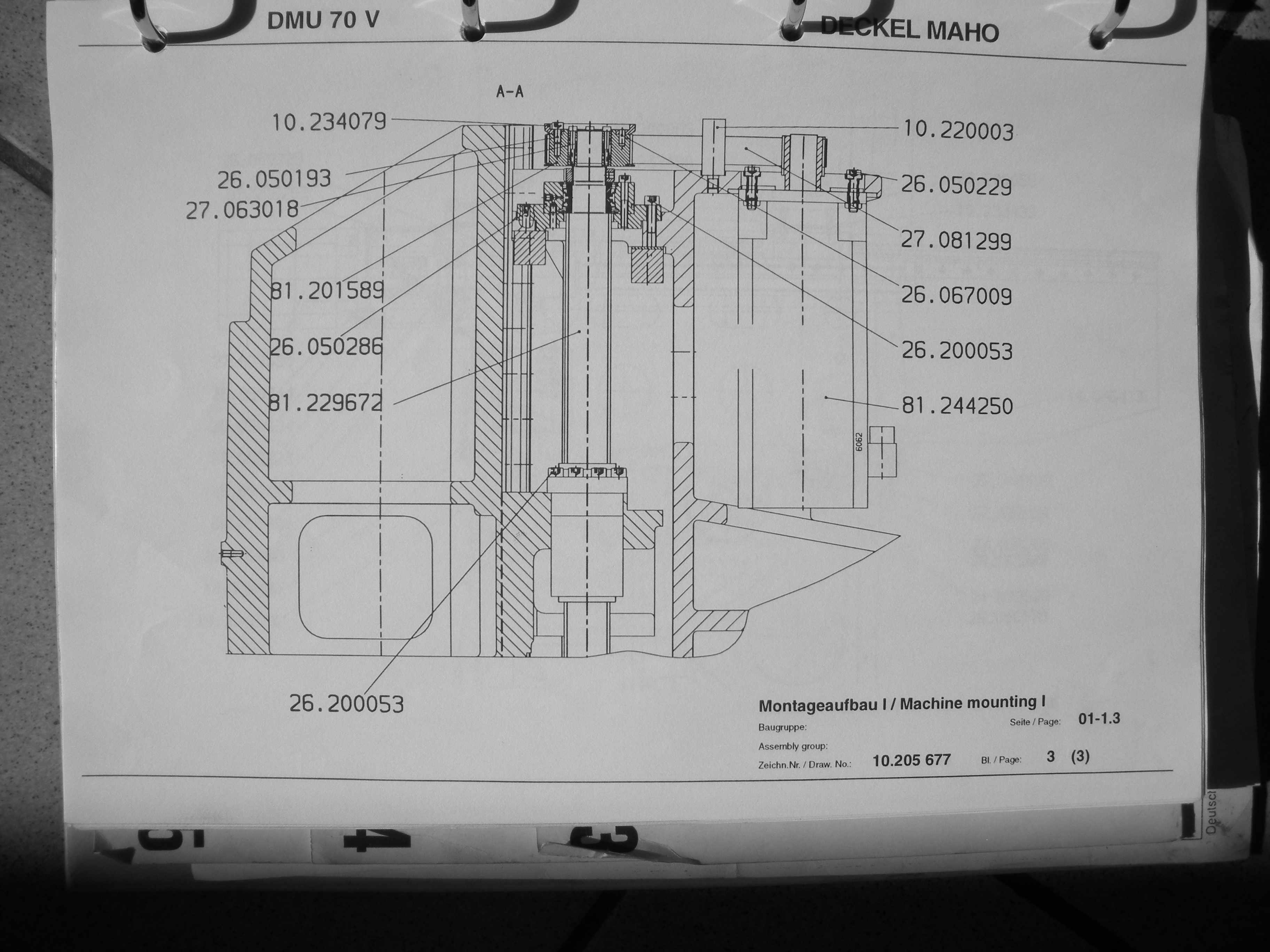

Вот к примеру чертеж оси Z, взрослого станка.
DSCN8952.JPG (3872 просмотра) <a class='original' href='./download/file.php?id=96102&mode=view' target=_blank>Загрузить оригинал (2.28 МБ)</a>
