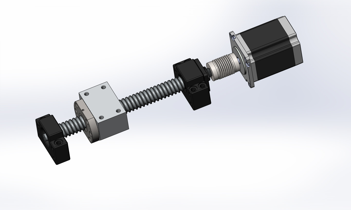

Хелп! Тупанул на ровном месте.
Всегда ставил гайки ШВП фланцем к двигателю. И не задумывался, правильно ли я делаю?
Расположение гайки1.JPG (3577 просмотров) <a class='original' href='./download/file.php?id=96036&mode=view' target=_blank>Загрузить оригинал (170.04 КБ)</a>
А в этой сборке на оси Z совпали отверстия с креплением кареток. Решил перевернуть гайку фланцем в другую сторону.
Расположение гайки.JPG (3577 просмотров) <a class='original' href='./download/file.php?id=96035&mode=view' target=_blank>Загрузить оригинал (169.89 КБ)</a>
Как вообще правильно распологать? Или без разницы?
Фердинанд Порше

ultrus писал(а):Как вообще правильно распологать? Или без разницы?
Без разницы

Сообщение adm0s »
При заказе у производителя они требуют указывать сторону, где расположен фланец гайки. Но это больше относится к хорошим беззазорным гайкам, чтобы слесаря на заводе вручную потом ориентацию гайки не меняли. А так - сугубо конструктивно и по желанию пользователя :)
Сообщения: 13713
Re: «ЧУГУНОК» фрезер с подвижным порталом по дюрали 500х300х
Гайку потом и самому перевернуть нетрудно. Но если на чертеже указано в какую сторону то соблюдают.

frezeryga писал(а):Гайку потом и самому перевернуть нетрудно. Но если на чертеже указано в какую сторону то соблюдают.
при определенных видах обработки вала - это очень проблематично :)
но это в теории.
На практике хоббийных станков - главное все шарики собрать при перевороте :lol:
Сообщения: 13713
Ненадо ничего собирать. Нужна просто трубка куда скручивать гайку.
Сообщения: 8408
Ставь как будет удобнее смазывать :)
Сообщение donvictorio »
на гайке есть дырка для смазки, посмотри, чтобы фитинг там ничему не мешал. ну и снимать гайку удобнее через поддерживающую опору(если там за опорой ничего не мешает), т.е. так, как она сейчас расположена - задницей к мотору.

На зет важно.

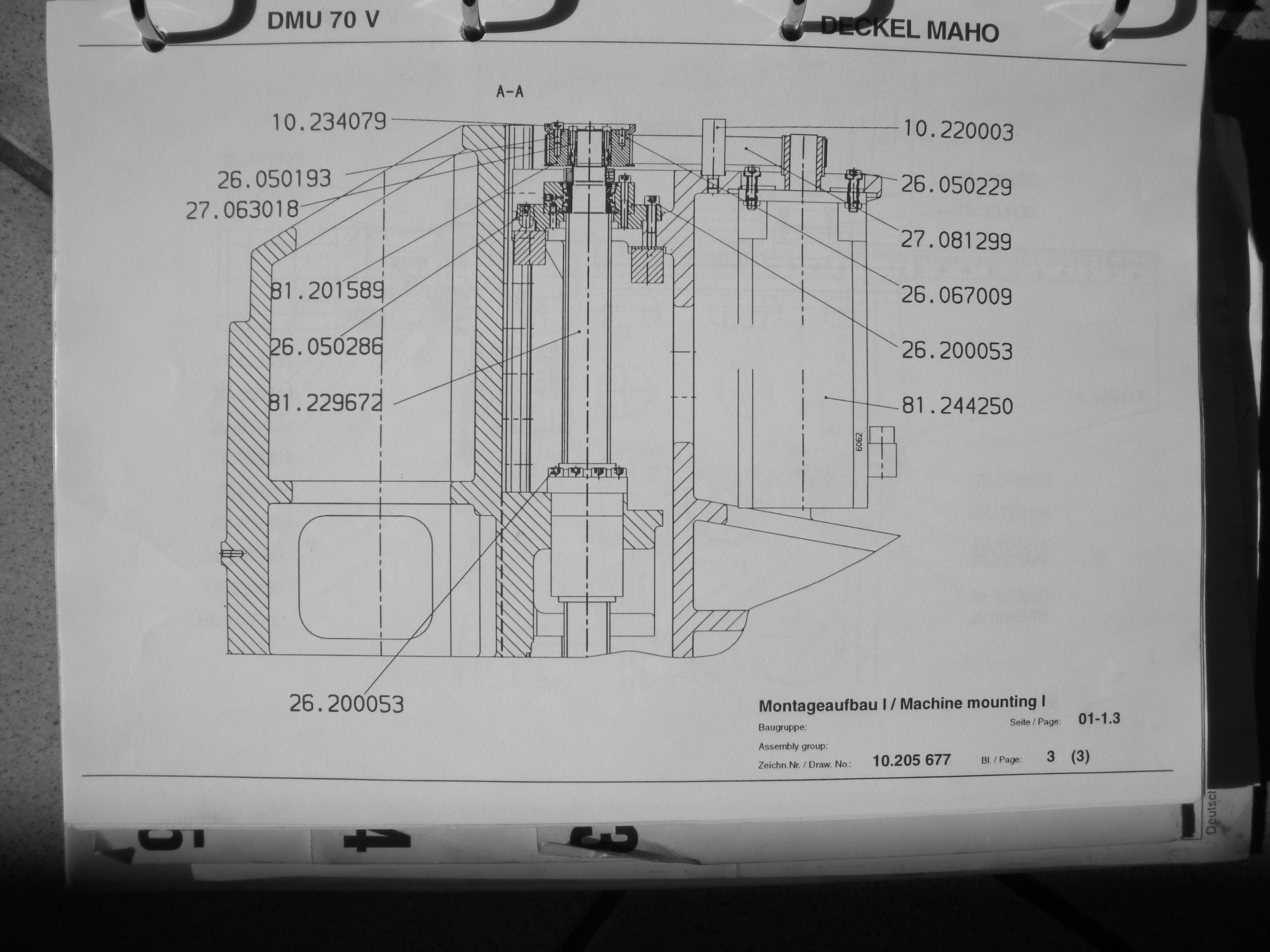

Сообщение Дмитро »
Как удобно крепить так и ставят, не важно какая ось.
Вот к примеру чертеж оси Z, взрослого станка.
