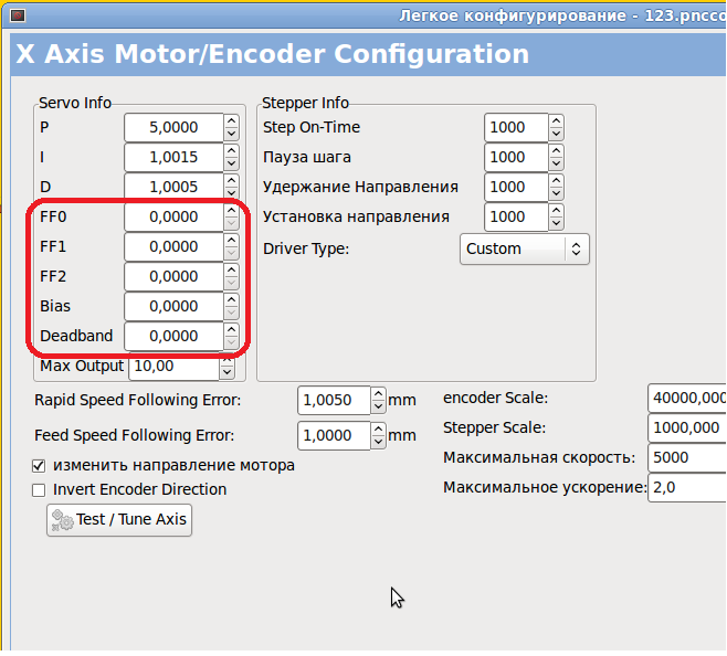

UAVpilot, PI настраивал в сервах, PID в KFLOP принцип настройки PID понятен
В мастере есть то что мне не понятно, потому и спрашивал есть инструкция для Мастера LCNC с описанием что для чего.

Прописал конфигурацию. В мастере все крутиться ось, шпиндель. Запускаю ЕМС шпиндель не запускается. Что не так? Или пока начало осей не найдешь шпиндель не запустить?

он может вращаться с нулевой скоростью...
Re: Восстановление токарного 16К20Т1 ЧПУ
Шпиндель в мастере вращается, в ЕМС не хочет :pssdoff:

в ини пределы маленькие :
OUTPUT_MIN_LIMIT = 0.0
OUTPUT_MAX_LIMIT = 3000.0
OUTPUT_MIN_LIMIT = -3000.0
nkp писал(а):OUTPUT_MIN_LIMIT = -3000.0
все равно стоит
OUTPUT_SCALE тоже сделай 3000.
А что ты делаешь, чтоб запустить шпиндель?
На аналоговом выходе напряжение меняется?

Что видно на пинах hm2_5i25.0.7i77.0.1.analogout2 и hm2_5i25.0.7i77.0.1.spinena?
