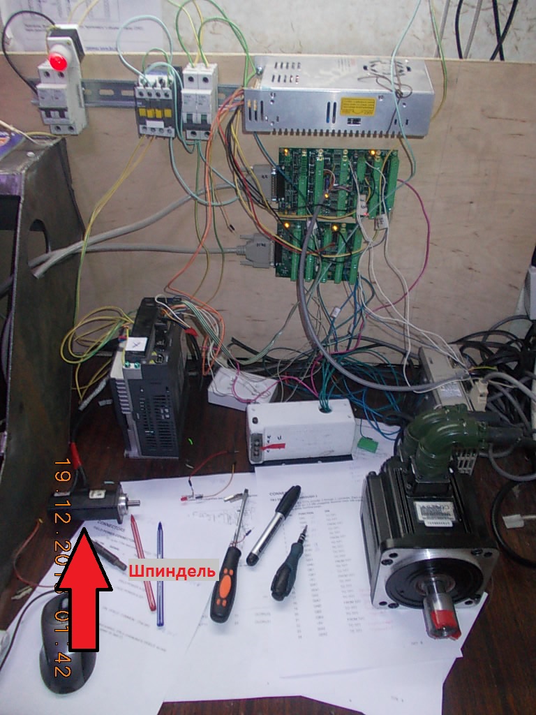

aftaev писал(а):одключил другую серву по аналогу. Попробовал сделать пробную конфигурацию чтобы покрутить сервой.
В мастере почему то не получилось выбрать что будем работать с меткой
Я чет не понял, а чем тебе не понравилось предыдущую серву гонять. Мог спокойно ее к аналогу подключить...
ЗЫ Разрешение энкодера настроил?
(в этой строчке: ENCODER_SCALE = 4000.0) должно быть имп/мм.
123.hal:94: parameter or pin 'hm2_5i25.0.encoder.05.counter-mode' not found
вот она ошибка... ну сотри эту строчку :)
Re: Восстановление токарного 16К20Т1 ЧПУ
Nick писал(а):Я чет не понял, а чем тебе не понравилось предыдущую серву гонять. Мог спокойно ее к аналогу подключить...
эта серва Яскава будет имитировать шпиндель :) Пока прописал ее как ось и посмотрю как с меткой будет работать :)

на фотке классный станочек - добавить бы револьверку :)
nkp писал(а):задаш одно , а проедет другое
Это не страшно. Это на станке будем уже задавать
nkp писал(а):на фотке классный станочек - добавить бы револьверку
Скоро и ее притащу :)
